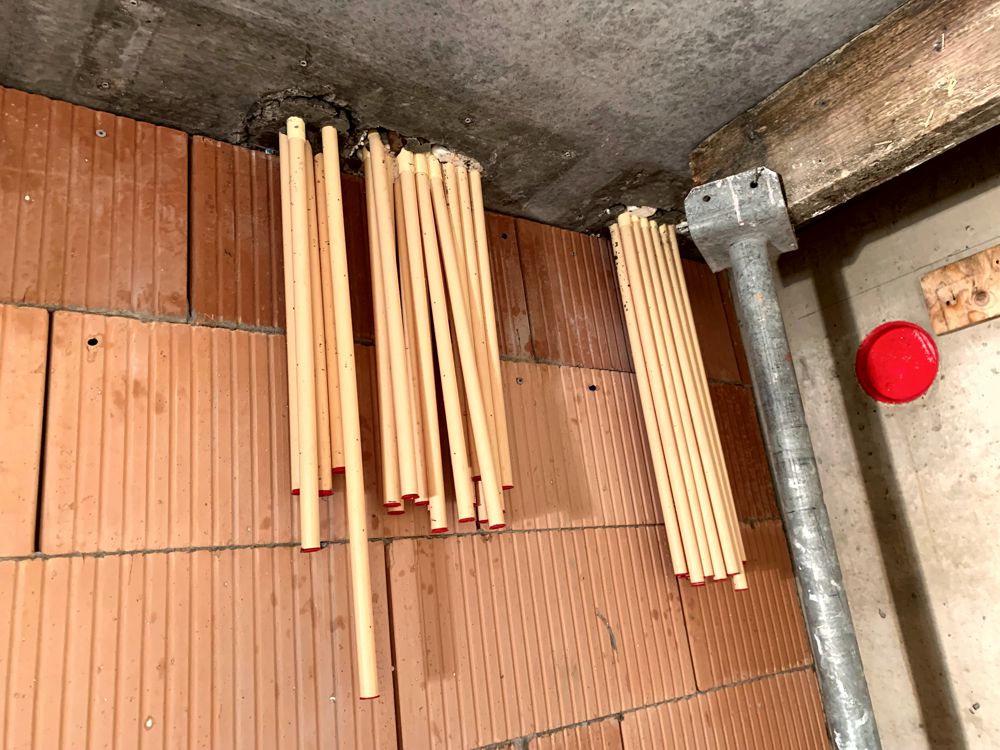

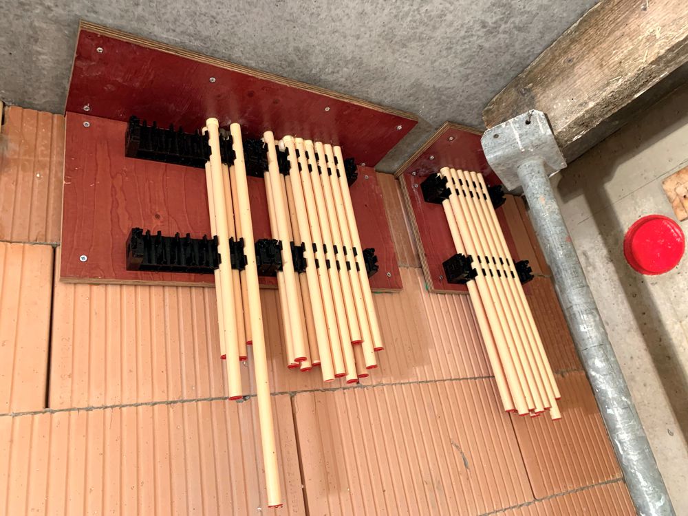

Het begint gezellig druk te worden in de meterkast
Wat voor kabels zijn dit? Of woon je in België? In NL is het gebruikelijk dat er PVC-buisjes in de meterkast uitkomen.

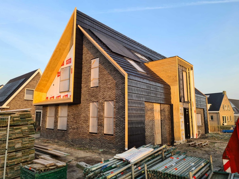

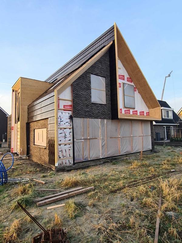

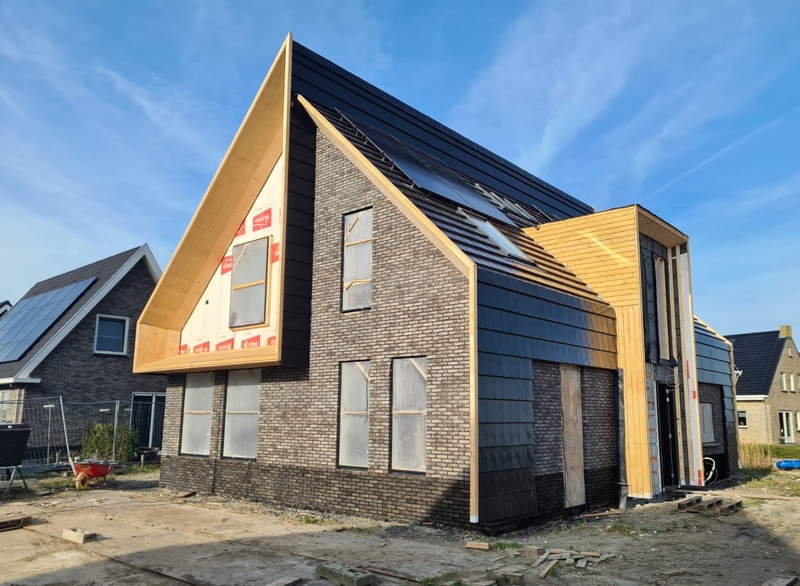

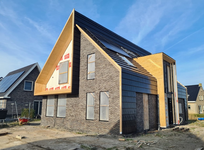

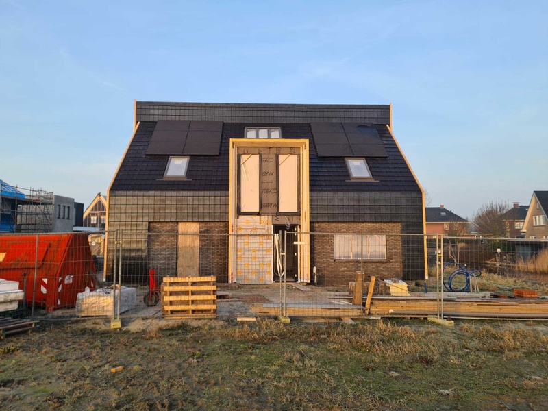

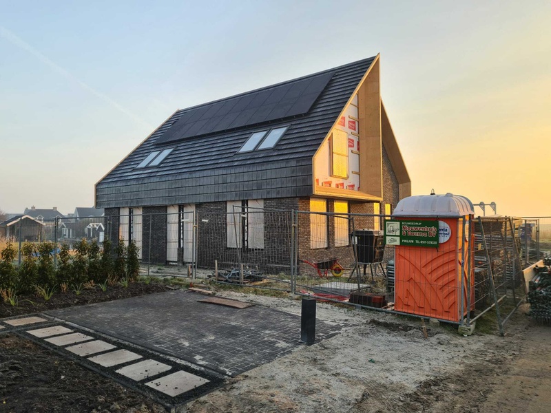

Hier ook een kleine update, gisteren zijn de steigers weg gehaald. Toch weer een totaal ander beeld zo, de aankleding van het hout, kozijen en alucobond moet het echt afmaken, het is nu nog een beetje kaal.
Afbeeldingslocatie: https://tweakers.net/i/pqMJxX7ix_zavxd3ft9-ZkFC70w=/800x/filters:strip_icc():strip_exif()/f/image/wUBGvbbvp5kxqlfUxKdDAr3R.jpg?f=fotoalbum_large
Afbeeldingslocatie: https://tweakers.net/i/LODEdv-Nn5Nvyg3Nh0r8QM7SOEk=/800x/filters:strip_icc():strip_exif()/f/image/mPnrW3Ym9zy0r3qOwbVtLvmK.jpg?f=fotoalbum_large
Afbeeldingslocatie: https://tweakers.net/i/l6fOsBLgLtK1FWY9gfZm03KHuT8=/x800/filters:strip_icc():strip_exif()/f/image/5a1ZqRUXEARzTlQ0t1I6smS6.jpg?f=fotoalbum_large
Afbeeldingslocatie: https://tweakers.net/i/3xCHeKbLm09xdcriysNBFcT5HKo=/x800/filters:strip_icc():strip_exif()/f/image/Ex8BQq0YgxI55kBlNRIF90XC.jpg?f=fotoalbum_large
Afbeeldingslocatie: https://tweakers.net/i/W-KPKofrTMhJbEHEOCXV-dsSyz0=/800x/filters:strip_icc():strip_exif()/f/image/6VdlYmQOsTV5mKbSbbjhhArJ.jpg?f=fotoalbum_large
Er zijn zeker wat dingetjes waar ik als ontwerper niet helemaal happy mee ben maar het begint er behoorlijk op te lijken zo :*)

En thanks! We krijgen inderdaad geen dakgoten, het water valt straks op de grond in een grind bak. Het viel mij vanochtend wel op dat de pannenlijn wat laag zit en van binnen kijk je bijna in de pan, ik hoop dat als de kozijnen er in zitten dat dit minder opvalt. Waar ik niet tevreden over ben zijn echt allemaal kleine mierenn**k puntjes:
-We hebben twee verschillende kleuren stenen, een donkere en een lichte. De donkere zit tot onder de lijn van de kozijnen aan de voorgevel en loopt rondom maar het contrast is niet te zien en het kleur verschil tussen de stenen is nagenoeg niets. Ik zie het in ieder geval niet :?
-Zonnenpanelen lijnen niet uit op het hart van de velux dakramen
-Door het gewijzigde detail van het alucobond is de verhouding iets anders geworden dan in het oorspronkelijke ontwerp, daar moet ik nog even aan wennen. Ik denk dat het straks met het zwart rondom wel goed komt.
Enne.... uiteindelijk mag ik totaal niet klagen met wat er staat, super tevreden verder en het wordt echt een heel mooi huis.

Friesland. Dit zijn enkel elektra leidingen. Ik sluit niet uit dat uiteindelijk in de meterkast nog wordt voorzien van buizen in plaats van flex leidingen.
Ik had niet gezien dat het flex PVC was. Het leken op de foto net kabels. Flex PVC heeft als enige voordeel dat het goedkoop is. Ben er bepaald geen fan van, want naderhand nog iets aan de bedrading aanpassen is nagenoeg onmogelijk.

Waarschijnlijk inderdaad voorbedrade flex.
Dat is voor veel installateurs een quick win in arbeid.

Bedankt!!! Veel van de dingen waar ik niet happy mee was hebben we tijdens de bouw nog kunnen aanpassen maar we komen nu in de afbouw waar het gewoon is zoals het is en dus moet ik het inderdaad los gaan laten.
Mbt de voegkleur, het is al gevoegd en ik was zo slim om een enkele voegkleur te gebruiken. Ach er komen plantjes voor en dan zie je het straks toch niet meer :+

Ik bouw een smart-home, waarbij alles aan elkaar gekoppeld is via KNX en DALI voor verlichting. Alleen al in het kelderdek is bijna een km pijp gegaan. Om er niet één grote spaghetti van te maken, werk ik met verschillende verdelers per verdieping.
Nu komen normaal gesproken die pijpen 'ergens' als een bundel uit het beton, maar ik wil dat gewoon keurig strak en in de juiste volgorde. Met behulp van betonplex heb ik platen met het juiste gatenpatroon gemaakt en die onder de sapring in het dek heb geschroefd. vervolgens een tweede plaat met daarom de standaard klemmen van Hager om alles keurig strak op ene rij te laten instorten. Blij met het resultaat :)
Afbeeldingslocatie: https://i.postimg.cc/x11VKc72/KVL16.jpg
Afbeeldingslocatie: https://i.postimg.cc/7Zt8Xq8T/KVL17.jpg

  • keeperson
  • Laatst online: 16-11 07:54
Zijn de kammetjes achteraf weggehaald?
  • Conrado
  • Laatst online: 23:54
Conrado
keeperson schreef op maandag 20 februari 2023 @ 23:55:
Beide foto’s zijn na elkaar gemaakt, dus na het betonstorten. De achterplaat zit zo’n 12mm van de muur, dus voldoende ruimte om de wand te stucken.

  • buiter
  • Laatst online: 20:31
Conrado schreef op dinsdag 21 februari 2023 @ 07:58:
Achter de buisjes stucen?
Wordt misschien wel wat krap.
  • Conrado
Conrado
buiter schreef op dinsdag 21 februari 2023 @ 08:49:
Ha, ha, nee dat brengt ook niet zo veel :)
Daaromheen wel. Als je dan een achterplaat monteert ligt die op het stucwerk, dat bedoelde ik eigenlijk. Dit is niet de officiële meterkast.

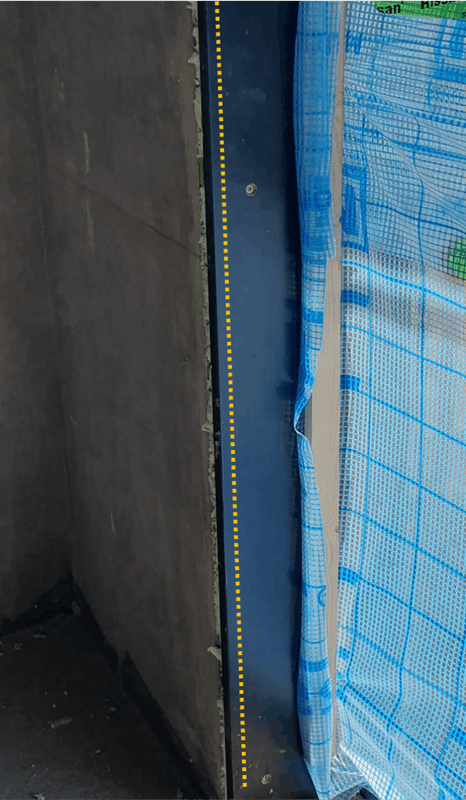

Ik ben op zoek naar het juiste gereedschap om een stuk van de dagkant die in het beton zit af te frezen/slijpen:
Afbeeldingslocatie: https://tweakers.net/i/IvTc8C4XKWMdDqjudaeFv5BN0j4=/x800/filters:strip_exif()/f/image/7AavFVKKsoWEoMxYT5CkgsYr.png?f=fotoalbum_large
Ik wil van de kopse kant +-1,5cm afhebben zodat ik het daarna weer kan opvullen met een stucplaat, op deze manier is de stucplaat gelijk aan de betonnen muur en kan de stucadoor hier overheen stucen.
Op dit moment zit de dagkant exact gelijk met het beton. Als ik daar eerst een stucplaat op plaats komt deze te ver van het beton en kan het alleen worden opgelost met 1,5cm dik stucwerk over de hele muur wat ik ook niet wil.
Is er een freesmachine die hiervoor geschikt is of heeft iemand anders een tip hoe dit op te lossen? Bedankt

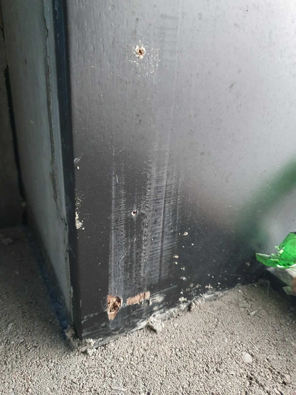

Hier nog een close-up foto:

Met een cirkelzaag erop waarbij de diepte beperkt is ingesteld zodat het blad niet het beton raakt. Laatste stukjes doe je met een multitool. Beter nog is de plaat er eerst af te schroeven, maar ik ga er van uit dat dat geen optie is nu ?

Een cirkelzaag is inderdaad misschien wel een optie inderdaad met de juiste afstelling. Een multitool heb ik nog niet (wel vaak naar gekeken) maar dat is wellicht het juiste moment om er een aan te schaffen.
Platen eraf is geen optie inderdaad omdat de kozijnen er al inzitten (en de plaat loopt daaronder door)

Kantenfrees is wss wel het makkelijkst om een x mm eraf te halen. Invalzaag kan ook, wel ff kijken hoe je de lineail vastzet. Laatste paar tienden kun je met goed breekmesje wegsnijden. Multitool is leuk, maar niet om meters mee te maken.
Maar zet de stukadoor hier geen hoekprofiel overheen?

Ik zou zeggen: een invalzaag werkt het snelst en het makkelijkst. Laatste stukje doe je dan met een multitool. Als je een assistent hebt hoef je de rail niet vast te zetten. Een festoolrail blijft van zichzelf al met een beetje druk goed op zijn plek.
Eventueel klem je hem vast met een blokje hout op de uiteinden. Een schroefgaatje extra in die platen is overkomelijk?

Ik ga er een beetje vanuit als je deze vraag stelt en je al geen multitool hebt. je ook geen 'festool' invalzaag hebt.
Als je een stevige balk op het hout schroeft. je dat als geleider gebruiken.
Dan je t met een gewone cirkelzaag (wel op diepte natuurlijk) ook gewoon doen.
Op youtube staan genoeg 'plunge-cuts'

Ik heb ook een dergelijke zaagsnede moeten maken en heb daar de nieuwe rails van Festool voor gebruikt die je kunt vastplakken aan je oppervlak met dubbelzijdige tape. Is een dure optie maar in dit geval zijn geld meer dan waard omdat de plaat gelijk zichtwerk was.
YouTube: Improve Horizontal and Vertical Cuts with Festool FS KP Guide Rails ...

Die kun je huren, maar met een normale cirkelzaag zou het inderdaad natuurlijk ook moeten kunnen. Ik heb een hele tijd een lange laminaatplank met een opgeschroefde lat gebruikt als geleider .
Voor 150-200 euro kun je een redelijke Festool op marktplaats scoren, heb je zeer veel plezier van

maar als je die vraag moet stellen heb je zo weinig ervaring met machines dat een normale circelzaag laten invallen ook geen heel verstandige onderneming is. zeker niet als je ook nog vertikaal moet gaan zagen.
je kan filmpjes kijken tot je een ons weegt, het ding daadwerklijk vast houden met een draaiend blad de muur in drukken is toch net wat anders.

Ik heb zelf een Bosch blauw invalzaag. Verticaal werken is lastig en zelfs gevaarlijk. Ik zou eerder mijn bovenvrees pakken met een kantgeleiding.

Daar ben ik het niet mee eens, ik heb mijn Festool onder alle hoeken gebruikt om rondom onze woning de hele gevelbekleding strak en onder verstek af te zagen, zowel boven mijn hoofd als nagenoeg tegen de grond aan. Verticaal, horizontaal, schuin, kan allemaal.
Niet gezegd dat dat altijd héél gemakkelijk is. De lat moet goed op zijn plek zitten (klemmen, schroeven, wat maar nodig is) en je moet de zaag er goed tegenaan drukken. Nooit een issue mee gehad.
Nou ja, toen ik tegen de grond aan moest zagen, dus op enkelhoogte, was het af en toe lastig om de druk goed te verdelen, dus de strip van de geleider kreeg af en toe een tik, maar die kun je eenvoudig vervangen door een nieuwe.
Heb geen ervaring met een Bosch invalzaag; als je een Festool hebt gebruikt snap je waarom elke professional er mee werkt. Alleen de prijs he...
Waarmee ik niks wil zeggen over een Bosch; misschien werkt die net zo goed.

De Bosch is een uitgeklede Mafell, en ik zou in ieder geval van de mt55cc niet willen zeggen dat die onder doet voor de Festool.

De Bosch Pro serie heeft een ongeëvenaarde prijs kwaliteitsverhouding en natuurlijk is Festoolspul de top of the bill maar de prijs is wel een dingetje en in veel gevallen niet te verantwoorden.
Maar als je niet gewend bent om met een invalzaag te werken zou ik niet gelijk met verticaal beginnen.

Ik zou met mijn ervaring ook een kantenfrees pakken of een circelzaag de muur in drukken. Maar
met circelzagen en frezen moet je m.i. eerst meters maken terwijl de zwartekracht je helpt. voordat je het ding met al zijn kracht en hard ronddraaiende delen tot boven je hoofd gaat tillen. ook met een festool is het een gevaarlijke onderneming. Zonder het nivo te kennen van @Figaro9 is het eigenlijk bezopen om het te adviseren.
Omdat het zoals ik het begrijp toch niet recht hoeft zou ik gewoon de oscillerende zaag adviseren.

Mee eens, verticaal is wel gelijk een grotere uitdaging. En bij dit soort zaken komt het ook een beetje aan op de juiste tool als je nog een oude invalzaag hebt met vast spouwmes dan maak je het jezelf ook gelijk een stuk lastiger.
En een oscillerende zaag werkt ook snel genoeg. Even een vervelend klusje maar ik heb ondertussen ook vele meters daar mee afgelegd. Goed scherp blad, goede gehoorbescherming en verstand op 0. Kwartiertje later ben je klaar. Kun je je blad nog mooi tegen het beton laten rusten ook om zo een mooie strakke lijn te krijgen.

Je hebt ook van die kleine hand-invalzaagjes. Stukken hanteerbaarder en betaalbaar.
https://www.lidl.nl/p/parkside-invalzaag-710-w/p100348110

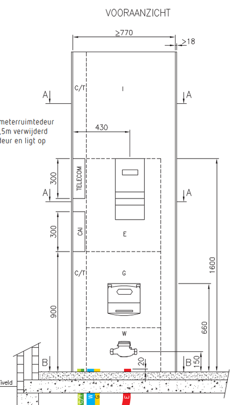

Heeft er iemand hier toevallig ervaring met een alternatieve indeling van de meterkast?
De richtlijnen die Enexis hanteert geven aan dat de bovenkant van de E-aansluiting op 1,60m boven de vloer moet komen. Maar in deze richtlijnen wordt ook nog een gasaansluiting getoond.
Afbeeldingslocatie: https://tweakers.net/i/bt69gahewkl4gDz8YykyHx7L-gI=/x800/filters:strip_exif()/f/image/1MjryHien41q0MfLzagGCRR8.png?f=fotoalbum_large
M.i. is deze meterkastindeling dus niet meer van deze tijd. Zeker niet aangezien meer en meer mensen domotica gaat toepassen en de indeling dus wel wat optimaler zou mogen.
Graag zou ik de E-aansluiting een stuk lager en/of naar de zijkant geplaatst willen hebben. Hebben jullie enige ervaring of dit toegelaten gaat worden?
Contact met Enexis ben ik helaas nog niet wijzer van geworden. Zij geven aan dat in de aansluiting maar moet aanvragen en dat ik de vraag in de opmerkingen moet vermelden. Dan zijn we natuurlijk weer weken verder voordat ik antwoord heb.
In het ergste geval moet ik een groepenkast boven én onder de aansluiting maken (splitsing standaard en domotica). maar dan moet ik veel kabels tussen de groepenkasten gaan verslepen en dat doe ik liever niet als het niet nodig is.
Als de aansluiting naar onderen kan, kan ik erboven een grotere kast hangen. Als de aansluiting naar links/rechts kan, kan er ernaast nog een kast kwijt.

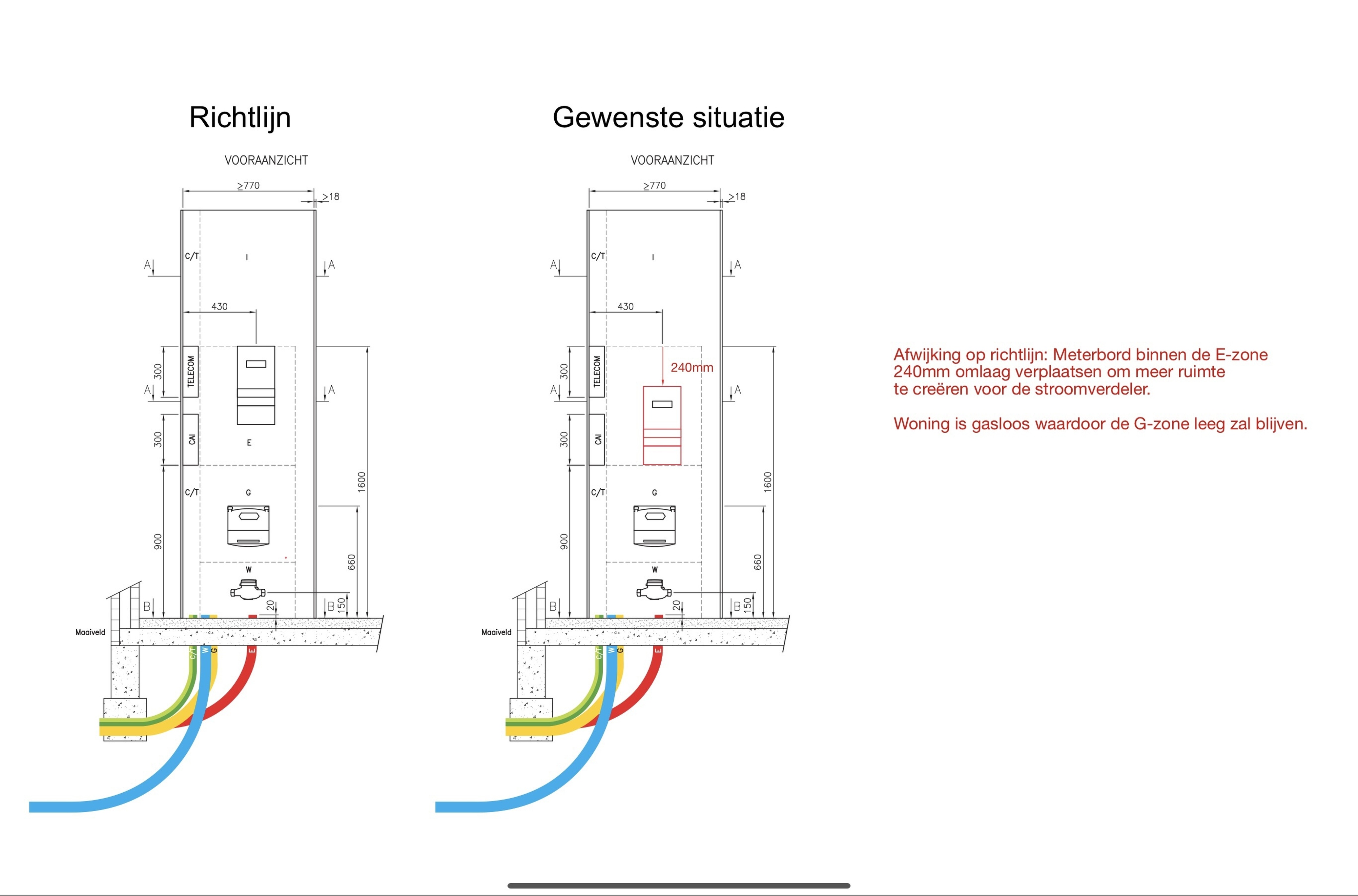

  • walletje-w
  • Laatst online: 00:52
Ik weet niet meer in welk topic het gelezen heb maar iemand had hetzelfde aan z'n aannemer gevraagd en die had de volgende afbeelding gebruikt. Die heb ik zelf ook gebruikt en doorgestuurd naar de werkvoorbereider die mijn aansluiting beheerde. (Als het goed is heb je na je aanvraag doorgekregen wie dat is).
De werkvoorbereider heb ik gebeld en al mondeling een akkoord op gekregen. Daarna deze afbeelding in de mail doorgestuurd en bevestiging van hem gekregen. Deze info heb ik uitgeprint en overhandigd aan de monteurs die de nutsaansluiting kwamen realiseren en die vonden het toen allemaal prima.
Afbeeldingslocatie: https://tweakers.net/i/_c8JdtkFoieMyDE2Pvg1jxral2c=/full-fit-in/4920x3264/filters:max_bytes(3145728):no_upscale():strip_icc():fill(white):strip_exif()/f/image/H4cOi8ZxK5lsgmQBKQfd8D1E.jpg?f=user_large
  • Krijnemans
  • Laatst online: 27-11 13:04
walletje-w schreef op vrijdag 24 februari 2023 @ 12:20:
Dat klinkt al vrij positief :)
Wie is bij jullie de netbeheerder?
Voor mij zou het nog fijner zijn als hij bijvoorbeeld nog een stuk lager zou komen te hangen. Een stuk in de G-zone, maar dat zal wel een long stretch worden ben ik bang. Eventueel ook met een gesprongen waterleiding dicht bij de hoofdaansluiting?

Liander is onze beheerder.
Lager kun je proberen maar gaat meer gedoe opleveren omdat je dan echt in een andere zone komt. Dat was voor mij niet nodig. Daarnaast is de ruimte eronder nu ook nog goed te gebruiken voor inderdaad water, waterontharder, waterverdeler, netwerk/audio/nas.
Let ook op als je de meterkast breder dan normaal maakt ze soms willen dat je een 45 graden plank aanbrengt ter overbrugging van de extra afstand. Zodat de glasvezel en coax kabel overal goed ondersteund worden. (maar krijg je vanzelf te horen van de persoon tijdens de schouw)
