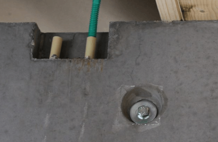

Ik heb een vraag mbt het voorbereiden voor de stukadoor. We bouwen zelf middels prefab en hebben ervoor gekozen om het stucwerk niet door de aannemer uit te laten voeren maar in eigen beheer (dit scheelde serieus veel geld). Nu is de stukadoor deze week wezen kijken en zijn er nog veel zaken die volgens hem niet geschikt zijn te stucen óf kost hem veel extra werk en materialen.
Hieronder een aantal foto's:
Door de prefab bouwmethode zitten er door het hele huis dit soort bevestigingspunten en uitsparingen waar pvc buizen uitkomen. De stukadoor geeft (denk ik terecht) aan dat hij die gaten niet kan gipsen omdat het ijzwerk mogelijk zorgt voor oxidatie en er op den duur vlekken kunnen ontstaan.
Afbeeldingslocatie: https://tweakers.net/i/xcak5JHrWcDiMn2ILde9cnLWZ6U=/full-fit-in/4000x4000/filters:no_upscale():fill(white):strip_exif()/f/image/UlnKD007GV1W9qdpVyd9M5f8.png?f=user_large
Op een aantal plekken sluiten de muren niet perfect aan waardoor er een vrij diepe / brede kier zit en ook hier een uitsparing tussen de muren.
Afbeeldingslocatie: https://tweakers.net/i/Y3KkvLTOPuwIQCcAbMVcQn5yYGg=/x800/filters:strip_icc():strip_exif()/f/image/4wizH4RPKDmTPUQ5pWGm5NGC.jpg?f=fotoalbum_large
Voor de toekomst hebben we voorbereidingen getroffen voor een 2e badkamer met een W/K/A aansluiting, Echter willen we dit nu nog niet gaan tegelen dus zal de hele uitsparing moeten worden opgevuld.
Afbeeldingslocatie: https://tweakers.net/i/zjqoyEjZ85go2FbGo3b9wVwzwXk=/full-fit-in/4000x4000/filters:no_upscale():fill(white):strip_exif()/f/image/WuUtdYqtssZSsh04MyYWINzJ.png?f=user_large
Nu heb ik de aannemer gevraagd of ze deze punten alsnog allemaal kunnen afwerken voor de oplevering zodat de stukadoor gelijk aan de slag kan. Die geeft aan dat het kan maar moeilijk in te schatten hoeveel tijd het kost en zegt dat ik moet rekenen tussen de 1750 en 3500e meerkosten incl. materiaal. Dat lijkt me nogal veel.
De stukadoor geeft op zijn beurt aan dat hij niet goed weet wat hij allemaal aantreft na oplevering en hoeveel extra werk het hem zou kosten en wil daarom ook een stelpost toevoegen voor het meerwerk.
Omdat dit mij een klus lijkt die zelf ook te doen is denk ik eraan om zelf een paar dagen aan de slag te gaan om deze punten weg te werken maar twijfel ik over het juiste materiaal / werkwijze:
1) Alle gaten opvullen met purschuim en daarna afsnijden --> was een idee van de stukadoor, maar vraag me af of dit goed vasthoudt.
2)Grote open delen (zoals de kieren) opvullen met gipsplaat. Maar wat is dan de juiste lijm om de gipsplaten op beton te lijmen. Ook hier wil ik zeker weten dat het 10jr blijft zitten. Het zelfde geldt voor de ronde gaten met bevestigingspunten, hier kan ik rondjes gipsplaat in gaan plakken maar blijft dat zitten.
3)Zelf aan de slag met een krimpvrije cementmortel en alle gaten vullen --> Dit moet dan wel nog tijdens de bouw anders mis ik straks veel tijd omdat het dan ook moet drogen en dan moet ik zorgen dat het overal gelijk is aan de muur anders begint de stukadoor daar weer over
Hebben jullie nog tips / ervaring hiermee?

Grote stukken inderdaad met cementmortel en daarna met knauff afwerken denk ik. Zo hebben wij grof werk aangepakt, maar heb geen andere opties bekeken. Dus ben benieuwd wat anderen zouden doen.

Deleon78 schreef op donderdag 26 januari 2023 @ 21:52:
...en ik zou ijzeren delen behandelen met menie ter voorkoming van oxidatie. Je wil dadelijk geen bruine roestplekken in je voegwerk of stucwerk.

JPruissen schreef op vrijdag 27 januari 2023 @ 00:25:
Goede tip, naar zoiets was ik inderdaad op zoek voor die bevestigingspunten tegen oxidatie. Het lijkt mij als ik het ijzer hiermee behandel dat de stukadoor de 'kleine' gaten gewoon mee kan smeren, die zijn soms maar 1cm tot 2cm diep.

Figaro9 schreef op vrijdag 27 januari 2023 @ 07:41:
Dat is inderdaad geen probleem. Klein potje kopen en een wegwerpkwastje . Even al het staal goed behandelen met menie en dan doet de stucadoor de rest.

Figaro9 schreef op donderdag 26 januari 2023 @ 21:20::
De kieren die ik zie kun je prima met PUR vullen. Koop wel een goed pistool, dan kun je nauwkeurig werken. Doen we hier ook om keramische steen op de kelderwanden te laten aansluiten.
Die gaten en kabeldoorvoeren zou ik met gips of cement dichtzetten.
Waar je bouwmuur aansluitingen heb met een kier zou ik daar ook een gaas doen voor het scheuren en daarna dichtzetten met cement of gips. Kleinere gaten kan je met pur doen maar zou zo veel mogelijk doen met gips of cement.
Waar ijzerwerk zit zou ik behandelen met zinkspray

Het schiet hier lekker op:
Afbeeldingslocatie: https://tweakers.net/i/jwEf5MIykY0PqE3R999jkepkaL4=/800x/filters:strip_icc():strip_exif()/f/image/t9BEt1HeNEu9lvSUm6in4uHT.jpg?f=fotoalbum_large
Afbeeldingslocatie: https://tweakers.net/i/NiP8qGEPdxkXmb8scNpSxPEbWVg=/800x/filters:strip_icc():strip_exif()/f/image/1C2oUtvn2z57CLeuRsUna7xm.jpg?f=fotoalbum_large
Afbeeldingslocatie: https://tweakers.net/i/FjGlyLuYmQLn5yVAQCD0NwP9Qsk=/x800/filters:strip_icc():strip_exif()/f/image/vZgEMHu33ruvGl4flTX5FX9P.jpg?f=fotoalbum_large
Afbeeldingslocatie: https://tweakers.net/i/xA4WxI6WxmtEYcQhAW1mL-3eHoE=/800x/filters:strip_icc():strip_exif()/f/image/hh4q5gXbmS1pFFnWVJUVJ9se.jpg?f=fotoalbum_large
Afbeeldingslocatie: https://tweakers.net/i/6Mqi3eypX-h4K4eXXgArq5a4nzs=/800x/filters:strip_icc():strip_exif()/f/image/sgopEsme9wKarZqTNladvS2i.jpg?f=fotoalbum_large
Afbeeldingslocatie: https://tweakers.net/i/xO5xy0S4c9OdHR40_c8vGPqaaY4=/x800/filters:strip_icc():strip_exif()/f/image/FSvDagZn8S2Ipajc8X5U6OY9.jpg?f=fotoalbum_large
Volgende week gaan de steigers weg en is het wachten op warmer weer zodat het alucobond aangebracht kan worden. Hiervoor moet het warmer zijn dan 10 graden. Nu buitenom het even wachten is kan er binnen ook verder gewerkt worden, afgelopen week zijn de stelkozijnen geplaatst in de badkamer en is er een begin gemaakt met het afmonteren van het leidingwerk voor de vloerverwarming en warmtepomp. Nog 12 weken. :)

Vandaag even rondje gedaan op de bouw.
Wat mij direct duidelijk werd is de betekenis van het woordje ruw in ruwbouw ;-) Dat je af en toe denkt, kan dat niet iets netter. Maar goed er is weer wat progressie. Installateur is gestart, ze zijn begonnen met afdichten van de stel kozijnen en voorbereiding van aanstorten van de verdiepingsvloer. Was deze week helaas te koud om pvc te lijmen.
Vanuit de woonkamer kijkend naar de keuken. Blij met schuifpui aan de achterzijde, veel licht.
Even boven gekeken
Mooie smeerboel rond de stelkozijnen
Gatenkaas bij de keukenwand
Begin van de meterkast
En nu twee dingen waar ik minder blij mee ben. 1 kanaalplaat ligt behoorlijk stuk hoger dan de rest, zo'n 15 a 20 mm hoger. Gelukkig ligt die hoger en niet lager. Maar dit is natuurlijk geen kijk.
En een ander puntje is de hoogte van de standaard wcds. Die zitten op 50 a 60cm. Maandag direct maar even bellen dat dit op 30cm moet.
Deze bouw is netjes! er zijn aannemers waar het binnen altijd een rotzooi is; planken, balken, resten steen, isolatie enzovoorts "zet maar binnen neer, daar staat het droog" en ik (de installateur) kan over die ellende heen klauteren om een wcd of centraaldoos te bereiken.
