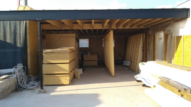

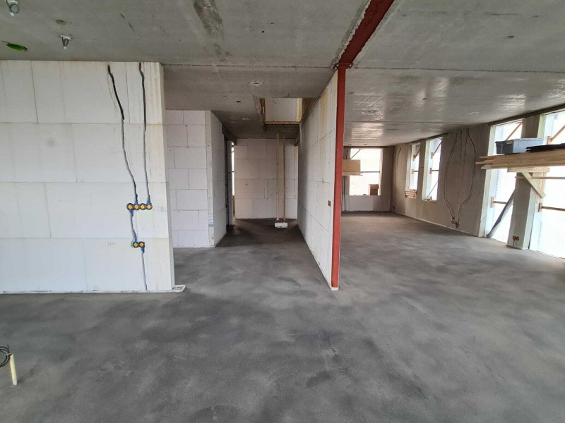

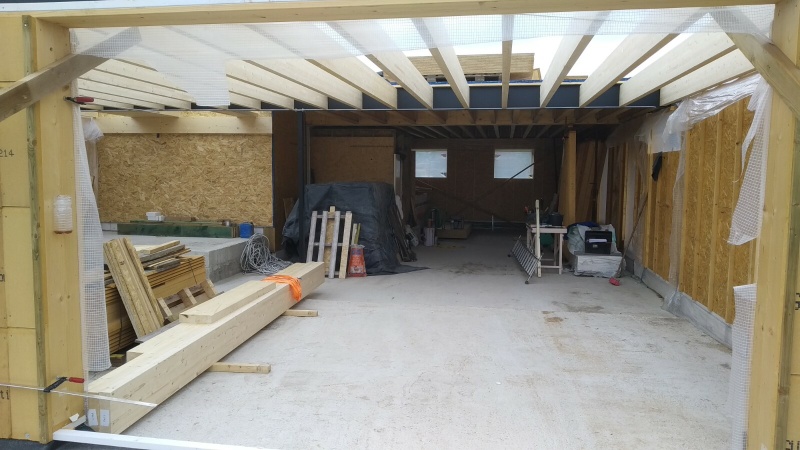

Conrado schreef op zaterdag 24 december 2022 @ 16:53:
De kelderbak is klaar, maar daarmee nog niet al het betonwerk. Nu moet eerst het beton op sterkte komen voordat we daarmee verder kunnen. Na de kerstvakantie starten we met het metselen van de binnenmuren.
***members only***
Nog even een voor en na foto van de installatie. In totaal hebben we 65 elektriciteitsdozen en 12 doorvoeren in de kelderwand zitten en nadat de bekisting werd verwijderd bleken ze er allemaal nog te zitten :)
***members only***
[ Voor 4% gewijzigd door natural colour op 24-12-2022 17:00 ]

natural colour schreef op zaterdag 24 december 2022 @ 16:59:
Elektrabuizen doorgeveerd? (ivm mogelijke verstopping)
Dat moet ik nog doen. Mooie klus voor de kerstvakantie. Daarvoor moet ik ook alle dozen even loskappen....

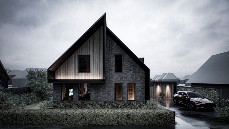

We zijn druk bezig met het creëren van een nieuwe woning en graag willen we jullie mening, wat slimmer en handiger en mooier zou kunnen.
Gaat om een vrijstaande woning in Assen (Kloosterakker). Ik en mijn vrouw en samen met twee kinderen van 3 en 5 jaar oud gaan er wonen.
Vanuit het beeldregieplan moet er gebouwd worden met een plat dak en (oker) gele steen. De aanvraag voor de omgevingsvergunning voor de gemeente moet nog gebeuren.
Isolatie Begane grond RC 5, muren 5,5 en dak 7,3
Ramen tripple glas Ug 0,7
Verwarming Bodemwarmte pomp met op alle etage vloerverwarming.
Sanitairwarmwater (SWW) overweeg ik een doorstroombuffervat met RVS ribbel of koperen spiraal.
Verder zal er een ventilatie WTW geïnstalleerd worden.
Wens is ook om op het dak een groendak te creëren. Belasting zou geen probleem moeten zijn.
Afbeeldingslocatie: https://tweakers.net/i/byxzOV7T0iYRFVdzknApvWPrjC8=/800x/filters:strip_icc():strip_exif()/f/image/wuoxF27tKvC5VWLThRjUislE.jpg?f=fotoalbum_large
Afbeeldingslocatie: https://tweakers.net/i/eK4olLQz8cb9LEmE9mOc_No_Dyc=/800x/filters:strip_icc():strip_exif()/f/image/o8pf2fmqYR5m0sN9a3N7TfCN.jpg?f=fotoalbum_large
Afbeeldingslocatie: https://tweakers.net/i/pgHXNwgv5WJ8IGQOgkbV0EyZWb4=/800x/filters:strip_icc():strip_exif()/f/image/2B4r3g6k7o9TrDHqF9tuyMUv.jpg?f=fotoalbum_large
  • Franciesco
  • Laatst online: 20:59
@Epep Beter om je familienaam en adres in de afbeeldingen te blurren. Je geeft mijn inziens wel heel veel info weg over naam en toekomstige woonplek.
  • Aurum
  • Laatst online: 16-08 14:31
@Epep
Altijd leuk om nieuwe plannen te zien! en harstikke leuk dat jullie een nieuw huis gaan bouwen. Ik heb 1 tip als ik zo naar je binnenhuis plattegronden kijk.
Kijk of er spannendere indelingen mogelijk zijn voor bijvoorbeeld de begane grond. Als ik er zo naar kijk is hij 1 op 1 overgenomen van een random cataloguswoning/projectbouw. Als je dan toch alles zelf mag kiezen en bepalen zou ik desnoods met een architect/binnenhuis architect eens gaan zitten voor wat frisse en creatieve indelingen :)
Edit: Als er voor jullie uitkomt dat dit de beste vorm is jullie je er het prettigste bij voelen is dat natuurlijk ook prima :) ze zijn inderdaad niet voor niets standaard zie reactie @Deleon78.

  • Deleon78
  • Laatst online: 02:03
Aurum schreef op dinsdag 27 december 2022 @ 11:55:
@Epep
In principe ben ik het met je eens, maar er zijn niet voor niks clichés en standaard indelingen natuurlijk… Soms werken die gewoon het beste.
(En zeker, dat is onder constraints die er nu misschien niet zijn, dus zeker een architect inschakelen. Zelfs de vorm van de bgg is nu als een standaard woning met garage!)
  • Ollie1998
  • Registratie: December 2020
  • Laatst online: 27-11 17:03
@Epep Ik zie dat de voorkant van het huis ongeveer naar het noorden staat, waarom dan geen oost west opstelling voor de zonnepanelen?
  • Franciesco
@Epep Triple glas met een Ug van 0.7 kan tegenwoordig beter: 0.5 of 0.4 is er b.v. ook. Aangezien je behoorlijk wat glasoppervlak krijgt het overwegen waard?
  • Andrehj
Epep schreef op dinsdag 27 december 2022 @ 11:45:
Bij deze isolatiegraad (goed bezig!) zal je verwarmingsvermogen hooguit 5 kW zijn. Dan is een bodemwarmtepomp naar verhouding erg duur. L/W is dan veel economischer en je bespaarde geld daarvan kun je beter in zonwering investeren.
Raffstores kun je in het ontwerp nu nog mooi meenemen (zodat ze opgetrokken in de spouw verdwijnen).
En vergeet de airco niet op de zolderverdieping, die ga je ondanks de zonwering nog steeds nodig hebben.
Gelukkig kun je zonwering en airco makkelijk betalen van de wijziging van W/W naar L/W.
PV zou ik inderdaad zeker met oost/west-schansen doen, dan kun je ook veel meer vermogen op de kleine dakje kwijt.
[ Voor 5% gewijzigd door Andrehj op 27-12-2022 14:06 ]
  • ArnaudYK
  • Laatst online: 26-11 17:31
@Epep Ik zie dat de woonkamer op het noorden is gericht en er een grote eetkeuken komt. Nu zitten sommige mensen (schijnbaar) altijd in de eetkeuken, maar zo niet dan zou ik die twee omwisselen. Dan zit je ook meer zon en achtertuin gericht. Geeft ook iets meer privacy.
Je kunt dan ook de drievoudige schuifpui aan de noordkant wat verkleinen (meer ruimte voor aanrecht/kastjes). Ondanks triple glas isoleert een muur veel beter en ramen aan de noordkant zijn altijd een warmteverlies (aan zuidkant kan het ook een warmtebron zijn).
  • RocketKoen
  • Laatst online: 28-11 10:16
Andrehj schreef op dinsdag 27 december 2022 @ 13:59:
Het voordeel van W/W is dan weer dat je daar ook mee kan koelen in de zomer. Zonwering op de zuidkant is wel aan te raden.
Verder zou ik voor de binnen indeling alleen de badkamer op de 2e verdieping vervangen door alleen een toilet. En de ruimte die je over houdt gebruiken voor een wastafel en plek voor een koffiezetapparaat. Aangezien je die verdieping gaat gebruiken voor werk en hobby, en niet om te slapen.

  • Andrehj
RocketKoen schreef op dinsdag 27 december 2022 @ 14:08:
  1. Dat kan met L/W ook (met COP ~10 's nachts ook nog bijzonder efficiënt)
  2. Stroom wordt in de zomer toch goedkoop.
  3. Maar koelen gaat toch het best met een airco omdat die ook ontvochtigt.
  • natural colour
  • Registratie: April 2022
  • Laatst online: 29-11 18:15
We zijn druk bezig met het creëren van een nieuwe woning en graag willen we jullie mening. Wat slimmer en handiger zou kunnen.
Wat ook al is opgemerkt, ik mis wat extra's aan het ontwerp, met name de buitenkant ziet er niet uit spannend uit ( :o )
Wáár is de voordeur bijvoorbeeld? alleen als ik de indeling bekijk weet ik het;
De dakrand..." ineens is het budget van de metselaars op en plakken we er hoekstrip op" gekheid een beetje maar dat gevoel krijg ik wel...
Niet te bang zijn met aparte/ andere ideeën aan een ontwerp.
In de duurste wijk van Leeuwarden zijn woningen van 6-8 ton neergezet die zó uit een catalogus lijken te komen, ziet er niet uit.
YMMV
  • Conrado
  • Laatst online: 23:54
Conrado
@Epep
Ik sluit me aan bij eerdere opmerking: het ontwerp mist spanning en lijkt 1-op-1 overgenomen te zijn van de gemiddelde projectwoning, met als enig verschil dat de lange linker muur - in projectbouw de scheiding met de buren - ook ramen heeft. Ook met het platte dak kan wat fantasierijker ontworpen worden. Voor letterlijk hetzelfde geld, kan het anders.
Wat dan bijvoorbeeld? Nou je hebt een schuinlopend kavel, dat had in het ontwerp kunnen terugkeren bijvoorbeeld.
Echter, het wordt jullie huis en als dit is wat je wilt is het prima. Dat bepaal je zelf natuurlijk :)
Groot voordeel van zo'n 'standaard' opzet is dat het efficiënt in elkaar zit. De opstelling van de warmtepomp, valt daar letterlijk buiten, want die staat wat achteraf. Da's niet optimaal voor je warmte voorziening. Ik zou kijken of die dicht tegen het centrale trappen/leidingdeel geplaatst kan worden. Bijvoorbeeld dor een soort inpandige bijkeuken of door de garage wat breder te maken.
Verder draait de zon mooi om je huis heen, zorg dat je vooraf over koeling/beschutting hebt nagedacht.
Succes met het ontwerp!

  • Bas.013
  • Registratie: Juni 2021
  • Laatst online: 20:50
In de lijn hetgeen al is vermeld, denk nog eens goed over de plattegrond van de begane grond na. Een iets grotere hal, meer ruimte voor de kapstok, schoenen, tassen etc.. En eventueel een wand met dubbele schuifdeuren tussen de woonkamer en de keuken. Overigens neem ik aan dat dit nog niet de gewenste keuken indeling is? Ik zou dit al wel intekenen. En nadenken over de zonwering voor de zuidgevel.
En op de verdieping een aparte toilet ruimte. En als je toch 2 badkamers ontwerp, dan 1 met directe verbinding met de ‘master bedroom’. En de andere badkamer voor de kinderen.

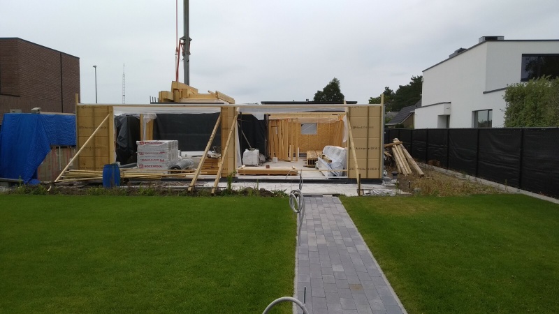

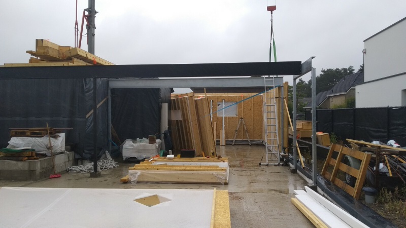

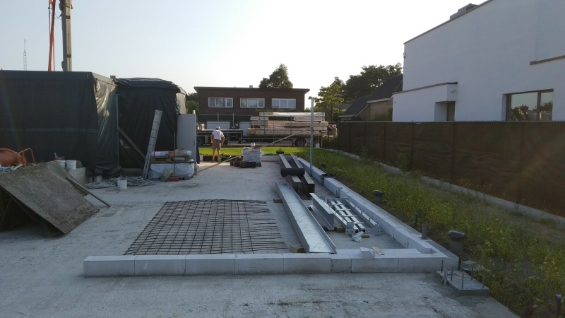

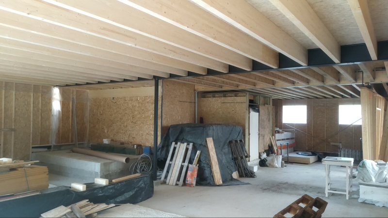

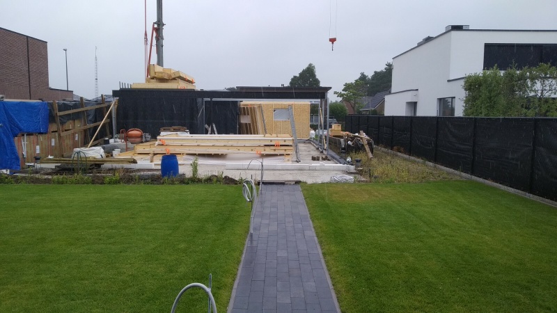

Het jaar is weeral bijna ten einde, misschien nog eens de tijd om een update te posten :)
HSB is dan toch eens gekomen, normaal vorig jaar, maar ...
Bedrijf absoluut niet over te spreken, gebrek aan communicatie, offertes aanpassen en meer als alleen wat besproken is ed... afspraken niet nakomen.
Afbeeldingslocatie: https://tweakers.net/i/NN6VD3xSz8exOPvbE3hfZOvdc2E=/800x/filters:strip_icc():strip_exif()/f/image/Vx5z2DicvdT0vHMnrMR9lFtG.jpg?f=fotoalbum_large
Afbeeldingslocatie: https://tweakers.net/i/XZY2fsTeaEOHEGmMekEpjfDwCVE=/800x/filters:strip_icc():strip_exif()/f/image/sJlfjkTjFtQYGVp8e3KymF7y.jpg?f=fotoalbum_large
Afbeeldingslocatie: https://tweakers.net/i/Q5yrf75Cg5RfOjVG8SRTcKzDXE8=/800x/filters:strip_icc():strip_exif()/f/image/lBD84TQAV39rGcjlfjsjgTkZ.jpg?f=fotoalbum_large
Afbeeldingslocatie: https://tweakers.net/i/yUILNE4wxGdNR3KZCusJuxnZWSA=/800x/filters:strip_icc():strip_exif()/f/image/D4hbCxw1qw1m1N8iHU7TKoMe.jpg?f=fotoalbum_large
Afbeeldingslocatie: https://tweakers.net/i/Fb9N6DxehAmalg-iZpU_pMNPY9Q=/800x/filters:strip_icc():strip_exif()/f/image/P6zUtoYw19vnRHLu1FMeiK0Q.jpg?f=fotoalbum_large
Afbeeldingslocatie: https://tweakers.net/i/Gq3bLXTpA2LpjoYoDOeHPj1gzm8=/800x/filters:strip_icc():strip_exif()/f/image/TVjGsMInPBdxSuAKmIgzU1sr.jpg?f=fotoalbum_large
Afbeeldingslocatie: https://tweakers.net/i/HR9z6ROrT_AK_Subp81DCwBm8A8=/800x/filters:strip_icc():strip_exif()/f/image/fGBYZrLNoCeE3BzEIqEzwZ3t.jpg?f=fotoalbum_large
Afbeeldingslocatie: https://tweakers.net/i/6A3BqjkNpm9BZESLRRIPvlW8kng=/800x/filters:strip_icc():strip_exif()/f/image/zIBrOILRUlG8vzdFwkCPhahQ.jpg?f=fotoalbum_large

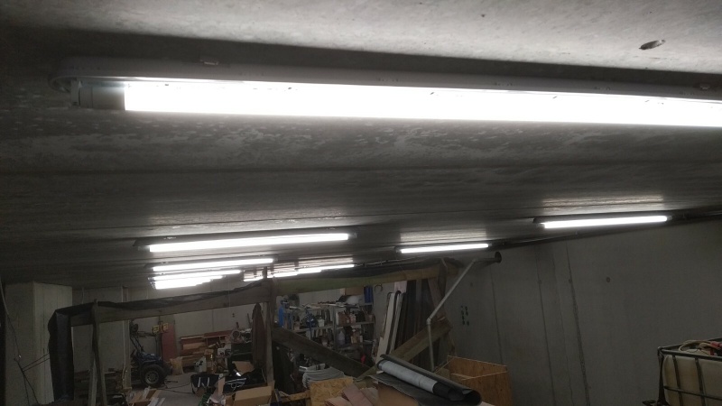

nu het boven droog is, de elektriciteit in de kelder afgewerkt. Lampen gehangen, stopcontacten in de muren geplaatst.
Afbeeldingslocatie: https://tweakers.net/i/mEROj3a8gyyCrn9Ww5pER781McM=/800x/filters:strip_icc():strip_exif()/f/image/EAF2bgmpeSCaY36hAvCLjjEK.jpg?f=fotoalbum_large
Binnenmuren staan ook, verder zit de riolering er al een tijdje in, sanitair leidingen.
Begin volgend jaar komen de ramen, dan is het eerst de padoek plaatsen, zodoende de buitenkant "af" is
Fijn eindejaar allemaal!

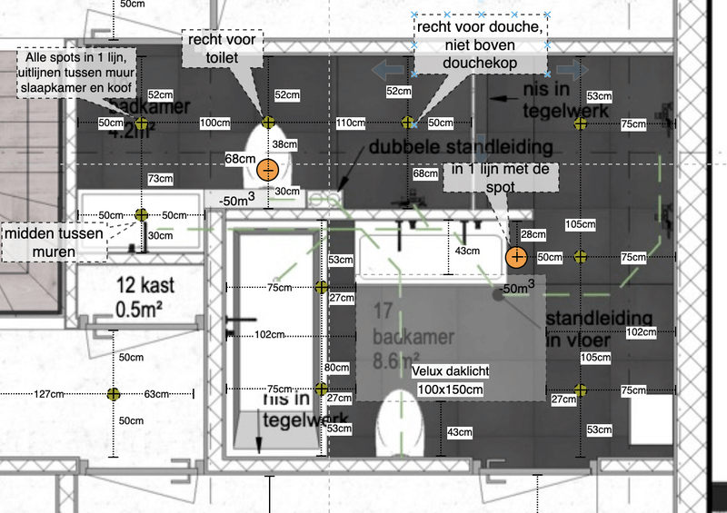

We zijn al aardig ver met het bouwen van ons huis. Nu hebben we eerder een lichtplan gemaakt voor het gehele huis. Binnenkort komt het dak erop en daarna ook het plafond erin.
Waar we niet helemaal uit komen is het plaatsen van de spots in onze badkamer(we hebben 2 badkamers maar het gaat om de grote onderaan). Hierin zit een daklicht van 150x100cm en door dit daklicht is het aardig moeilijk om de spots zo te plaatsen dat je overal voldoende licht hebt. Ook zal er verlichting in de spiegel boven de wastafel zitten.
Zelf zijn we op het volgende uitgekomen(gele bolletjes zijn spots, oranje is afzuiging wtw). Hebben jullie nog advies? Het gaat om een gips plafond dus het enige wat ons beperkt in de plaatsing is de balklaag(maar hier kunnen we op het moment ook nog wel een aanpassing voor vragen).
Afbeeldingslocatie: https://tweakers.net/i/vJWdB-xE5yBp8DeR0-pZ-qC8rBA=/800x/filters:strip_exif()/f/image/ym8p1cGD0NUyFZ8ApWfCD2mD.png?f=fotoalbum_large
We hebben rekening gehouden dat de spots niet boven het bad komen ivm schijnen in je ogen als je in bad ligt. Dat de spots niet boven een regendouchekop zitten ivm schaduw en dat ze niet precies boven onze douchewand zitten(om deze reden is de middelste spot rechts niet met links uitgelijnd).
Hebben jullie nog advies? En zou het aantal spots genoeg licht geven?(we gaan GU10 spots plaatsen dus kunnen de sterkte nog kiezen)

Vaez schreef op zaterdag 7 januari 2023 @ 16:46:
Wij hebben Tradfri spotjes erin geplaatst (Hue kan ook). Je ze gewoon in en uit schakelen met de schakelaar, maar als je in bad gaat (bij ons niet dagelijks) kan je een scène inschakelen. Bij onze spots kan je de kleurwarmte instellen, de helderheid en uiteraard bepaalde spots uitschakelen. Als ik bad ga zijn maar 2 van de 6 spots aan, met lage helderheid.
Voor ons werkt dat prima, voor dagelijks gebruik wil je toch eigenlijk alle spots aan :) Althans in onze ervaring.
Afbeeldingslocatie: https://tweakers.net/i/aVB5Ua9nvOooBM_3UcvWlLpgBGI=/800x/filters:strip_icc():strip_exif()/f/image/KtykNikSzLy7lHqL1GjqWB9r.jpg?f=fotoalbum_large
Wat de boven buurman inderdaad zegt, als je slimme lampen hebt kan je ze dimmen hoe je wilt. Daardoor zou ik er toch voor kiezen om de spots uit te lijnen en recht boven het bad te plaatsen. Daarnaast is er nog meer verlichting mogelijk in de badkamer, een indirecte ledstrip onder de plint van het bad, indirecte verlichting onder het wastafel meubel, verlichting in de spiegel etc. Hierdoor ben je minder afhankelijk van je plafond spots.
Wij hebben straks 7 hue spots in de badkamer, helaas krijg ik de spot boven de douche niet anders geplaatst dus daar krijgen we wel schaduw van de douchekop. Daarnaast nog een hoop indirecte verlichting in de meubels en spiegel. In bad zullen we de spots dimmen en alleen de indirecte verlichting gebruiken en ook snachts een scene maken waarbij de spots gedimd blijven.

  • Vaez
  • Laatst online: 29-11 14:31
Bedankt voor alle input. Goede tips mbt indirecte verlichting en het uitschakelen van spots dmv slimme verlichting.
Waar ik nog erg aan twijfel, is het nou wel of niet aan te bevelen ook spots boven de wastafel te plaatsen aangezien hier ook al spiegel verlichting zit?
De spot rechts naast de wastafel zit nu wat vreemd, aan de andere kant zit deze binnen de douchewand/cabine, waardoor deze er eigenlijk buiten valt.
Wat is jullie advies mbt tot spots boven de wastafel?(en misschien ook wel boven de wc)

Vaez schreef op zaterdag 7 januari 2023 @ 19:26:
Wij hebben spiegelverlichting en een plafonniere. Ik, en mijn vriendin ook, zouden volgende keer iets meer licht willen bij de wastafel. Even wat in de spiegel bestuderen (uhhh) of make-up af/op zou dan net iets beter gaan. Of spots de oplossing zijn weet ik niet :)

Voor ons nieuwe houtskeletbouw-woning zijn wij op zoek naar zwarte / donkere houten gevelbekleding. Onze voorkeur gaat uit naar gepotdekseld cq. zweeds rabat. Omdat de betreffende gevel een WBDBO-eis heeft van 30 min., zal deze gevelbekleding moeten voldoen aan brandklasse B. Dit maakt de zoektocht naar een geschikte gevelbekleding al een stuk ingewikkelder.
Een aantal opties die wij hebben bekijken:
Thermisch gemodificeerd hout (zweeds rabat)
+ Echt hout, dus qua looks niet te overtreffen
- Voldoet niet aan brandklasse B, waardoor deze nog extra brandvertragend gecoat moet worden
- Onderhoudsgevoelig (1x in de 5 jaar volledig opnieuw coaten / schilderen). Dit is voor ons geen dealbreaker, maar wel iets om rekening mee te houden.
Keralit
+ Komt qua looks in de buurt van echt hout
- Materiaal is kunststof, waardoor deze niet voldoet aan brandklasse B
Hardieplank (https://www.jameshardie.n...velbekleding/hardie-plank)
+ Voldoet aan brandklasse A (dus ruimschoots voldoende)
+ Onderhoudsarrm
- Na een tweetal planken te hebben besteld, vinden wij de uitstraling een beetje kunstmatig (met name als de zon erop schijnt zie je de planken meer glimmen).
Heeft iemand ervaring met houten gevelbekleding in combinatie met de eis van brandklasse B? Of heeft iemand tips voor een goede gevelbekledig?
Wij vinden het belangrijk dat de gevel een zo natuurgetrouwe houtlook heeft (anders gaan wij ons er na verloop van tijd aan storen).
Uiteindelijk neigen wij naar echt hout dat brandvertragend is behandeld. Echter, op internet zie ik niet direct mogelijkheden hiervoor.

Keralit
+ Onderhoudsarrm
Shou Sugi Ban is brandvertragend, al weet ik niet of dat onder een bepaalde klasse valt. Het is immers al verkoold
Prijzig is t ook, behalve als je t zelf doet

Rien43 schreef op maandag 9 januari 2023 @ 08:31:
Keralit
+ Onderhoudsarrm
Heb je al overleg gehad met je hsb bouwer? 30 min is echt zo spannend niet. klasse b voor het gevel materiaal heb je (uit mijn hoofd , dus na(laten) kijken) alleen nodig als je gevel boven de 13 meter komt.
edit: stond ookal in de link van @Ernemmer :+
“It’s because that’s why”

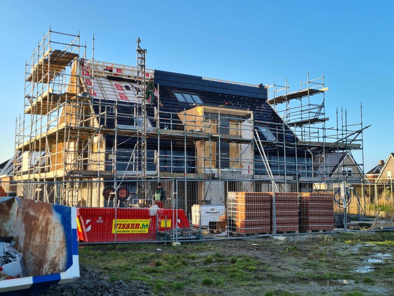

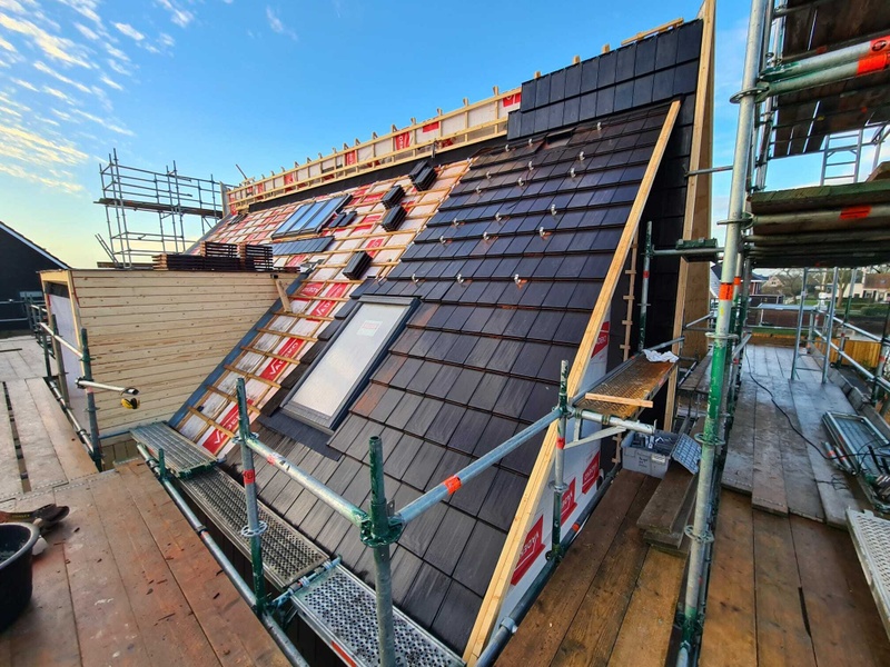

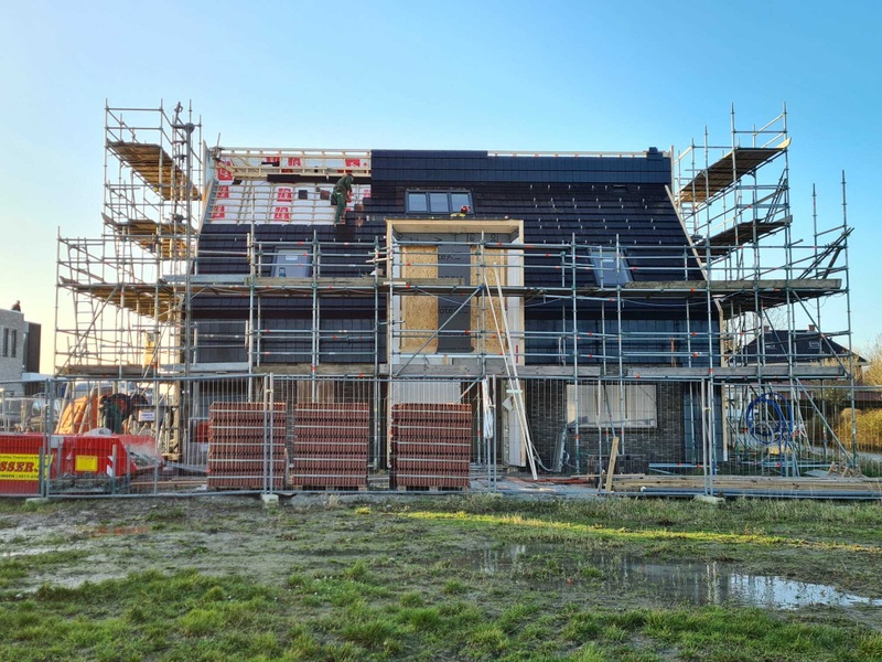

En we zijn weer wat verder met de bouw, het dak blijkt toch wel een dingetje :+ De bouwers zijn er ondertussen al bijna 2 weken met de dakpannen bezig, aan 1 kant zitten ze er nu bijna op. Het wordt wel heel erg mooi en de mannen zijn super precies en doen er echt alles aan om het perfect te maken. Ze hadden natuurlijk nooit verwacht dat ze zo lang met de pannen bezig zouden zijn maar het resultaat mag er zijn O+
Afbeeldingslocatie: https://tweakers.net/i/nqAidMAERmHmLCjagqDorEnIawA=/800x/filters:strip_icc():strip_exif()/f/image/ft3NEOG43KxbXa1alo8xIDGH.jpg?f=fotoalbum_large
Afbeeldingslocatie: https://tweakers.net/i/jLjfgoh3FfyxTUmimX6lEYcsdvg=/800x/filters:strip_icc():strip_exif()/f/image/Yj3qaa1OuroH6ukvdoJwGuuQ.jpg?f=fotoalbum_large
Afbeeldingslocatie: https://tweakers.net/i/IpZ4bxk1_fYkV6mk9p7lviTc07I=/800x/filters:strip_icc():strip_exif()/f/image/StXjJPTqyuHuBfGw0tABnPF0.jpg?f=fotoalbum_large|
Afbeeldingslocatie: https://tweakers.net/i/qlCNoFHKk9jHN5rGDU_rpNm1eTI=/800x/filters:strip_icc():strip_exif()/f/image/1rjkA1hFWKwK50PF9Y7nf4aZ.jpg?f=fotoalbum_large
De dag na kerst is de vloer nog gestort dus die heeft ondertussen al wat kunnen uitharden en het lijkt gelijk een stuk meer af binnen :)
Afbeeldingslocatie: https://tweakers.net/i/miHQZEnH7Q6SnC5MU5-89IOhWX8=/800x/filters:strip_icc():strip_exif()/f/image/PnYGx0RQERL9LWuLtAFnbfZm.jpg?f=fotoalbum_large
Afbeeldingslocatie: https://tweakers.net/i/GvsZUtQ34JK6t4USQ1MBmKkLBRY=/800x/filters:strip_icc():strip_exif()/f/image/4nYPpjhuE93dtvksoaY1EIJW.jpg?f=fotoalbum_large

Was die sleuvenfrezer bezopen? 8)7 Dit is nu een huis waar een leidingzoeker standaard in de meterkast moet hangen....

ds23man schreef op woensdag 11 januari 2023 @ 17:10:
:D Daarom heb ik juist bij de tv alle leidingen er omheen laten trekken zodat ik straks niet in de problemen kom met een muurrbeugel van de tv. Rest van het leidingwerk zit allemaal op een plek waar ik nooit ga boren. Daarnaast heb ik een behoorlijk archief aan foto's nu dus ik weet precies waar alle leidingen lopen.
Dit is een beetje het nadeel van al het elektra van boven over de bleedplaatvloer laten lopen en dan 'door' de muur heen naar beneden.
  • ds23man
  • Registratie: Oktober 2021
  • Laatst online: 21-11-2023
ds23man
Eenum
FreezingPixels schreef op woensdag 11 januari 2023 @ 17:31:
En dat archief draag je over als je het huis verkoopt?
17,5 kWp zuid Vaillant Arotherm plus 55/6, 75/6 en 125/6
  • FreezingPixels
  • Laatst online: 06:32
ds23man schreef op woensdag 11 januari 2023 @ 17:44:
Als er om gevraagd wordt wel maar het huis bouw ik toch echt voor mijzelf en voor m'n gezin en niet voor de verkoop. Als ik dat wel had gedaan dan had ik hele andere keuzes gemaakt en waren de kosten van dit huis aanzienlijk lager.
  • Rob-T6
  • Laatst online: 07:06
@FreezingPixels
Ik heb contact gehad met verschillende vloerenboeren voor een betonvloer afgevlinderd.
Die willen dat in ieder geval de stukadoor geweest is.
Bij jou niet?
En hadden de mannen van de dakpannen zoveel extra tijd nodig door de vlakke pan?
  • FreezingPixels
Rob-T6 schreef op woensdag 11 januari 2023 @ 18:53:
@FreezingPixels
Bij jou niet?
Er komt nog een tegelvloer overheen dus dit is nog niet de finale vloer. De vlakke pan zorgt inderdaad voor extra tijd maar ook de uitlijning van het geheel is veel uitzoekwerk geweest. Veel pannen moeten op maat gezaagd worden en aan elkaar gelijmd worden. Ik had het hele dak op de panmaat uitgetekend inclusief dakramen etc maar uiteindelijk is er een andere pan op gekomen en bleek de praktijk toch iets anders dan m'n computer model...

  • Sen
  • Laatst online: 01-04 05:55
Sen
Ohhh het is gewoon de zandcementvloer het leek meer een betoncire afwerking. Ik mag hopen dat je de dakpannen gasten per karwei betaald en niet per uur.
  • Ernemmer
Sen schreef op donderdag 12 januari 2023 @ 09:26:
Betalen per uur krijg je eigenlijk altijd wel mooier werk dan met een aangenomen prijs imo.

Maar bouwers die al 2 weken bezig zijn met dakpannen leggen. Dat is dus op zijn minst 160 uur en bouwers kan ook 3 personen zijn. Dan heb je het over +-8000 euro aan arbeidskosten. Ik laat trouwens bijna alles op uurbasis doen en dat heeft mij al aardige besparingen opgeleverd en vaak inderdaad een beter resultaat. Maar het rare is dat ze toch nog af en toe snel snel doen omdat ze naar huis willen of iets anders. Bij mijn buren waren ze met zijn 4en in 1 dag klaar. En dit was wel een vlakke dakpan maar niet dat opstaand randje.
[ Voor 31% gewijzigd door Sen op 12-01-2023 09:38 ]
  • Ernemmer
Sen schreef op donderdag 12 januari 2023 @ 09:34:
Maar bouwers die al 2 weken bezig zijn met dakpannen. Dat is dus op zijn minst 160 uur en bouwers kan ook 3 personen zijn. Dan heb je het over +-8000 euro aan arbeidskosten
Wat ik op de foto zie is niet echt een standaard dakje, geen idee hoeveel werk het hele dak is.
Maar het feit blijft dat het werk er beter uit komt te zien als de bouwers geen haast hebben.
Mooi streven :) Ik heb hetzelfde gedaan, bij ons is t wel gelukt om zonder gezaagde pannen te werken _/-\o_ Maar wij hebben dan ook geen andere pan genomen. Ik moest wel bij alle pannen een "gietrandje" wegslijpen omdat de netto legmaat door dat randje niet overeenkwam met de opgegeven maat.
Gelukkig geen last van arbeidskosten ;)
  • Aurum
@FreezingPixels
Heb je trouwens wel goten als je dakpannen zo naarbeneden doorlopen? of is dit dan niet nodig of zijn ze kunstig verstopt op de foto's? :)

  • FreezingPixels
Aurum schreef op donderdag 12 januari 2023 @ 10:43:
@FreezingPixels
Er zijn geen goten, om het huis leggen we drainage aan met grind. Eerst maar even zien hoe dat gaat, we laten in ieder geval de zijgevels wel impregneren en mocht t toch een zootje worden dan kunnen we altijd nog een goot maken.
