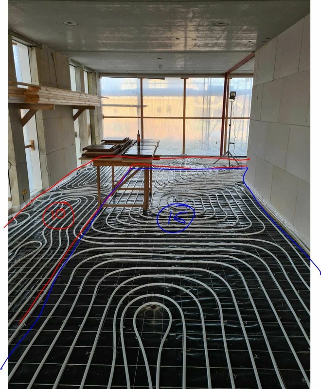

Ik heb in mijn nieuwbouw woning alles hoh 150 liggen 16mm buis aanvoer rond de 30 graden. En krijg het prima 22 graden. Meer buis zou in theorie meer warmteafgifte geven maar de warmtepomp kan dat helemaal niet leveren. Heb de vloerverwarming in het beton liggen dus nachtverlaging meer als 1 graad werkt niet zo goed omdat je eerst al het beton weer opwarmt voordat de kamer warm word. Dat duurd simpelweg te lang met een lage aanvoer temperatuur.
  • bbbrumbrum
mennojonneke schreef op zaterdag 3 december 2022 @ 08:32:
Tsja je geeft zelf meteen aan waarom het fout is. Je hebt een extreem hoge Ta voor nieuwbouw nodig. 30gr is bij mij niet eens de voet van de stooklijn bij -15. Dat is een installateursargument: “maar het word toch warm mevrouwtje?” Maar dat mevrouwtje zit met de hogere stroomkosten vsn de lagere COP en hoger waterpompvermogen.
Maargoed, @Andrehj bewijst wel dat het niet altijd nódig is om allout te gaan met HOH, slangdia en groeplengte.

Requiem19 schreef op vrijdag 2 december 2022 @ 20:35:
Ik zou liever iets te voorzichtig zijn - in mijn (project) nieuwbouwwoning krijgt de vloerverwarming de badkamer niet boven de 16.5 graden nu.
Ligt allemaal keurig volgens de berekening…
Dan is er iets heel erg fout, want hoe kan je badkamer in een moderne goed geïsoleerde woning zo koud worden? Deze zuigt (via de afzuiging) nota bene warme lucht uit de rest van de woning aan. Hier wordt er nergens in huis een kamer meer dan 1 graad kouder dan de rest. Of is het in de rond de badkamer liggende kamers ook maar 16 graden?

Andrehj schreef op zaterdag 3 december 2022 @ 09:37:
19-19.5 in de omliggende kamers.
Gaat een beetje off topic voor hier, in het project nieuwbouw topic heb ik er vanochtend wat meer over gezegd.

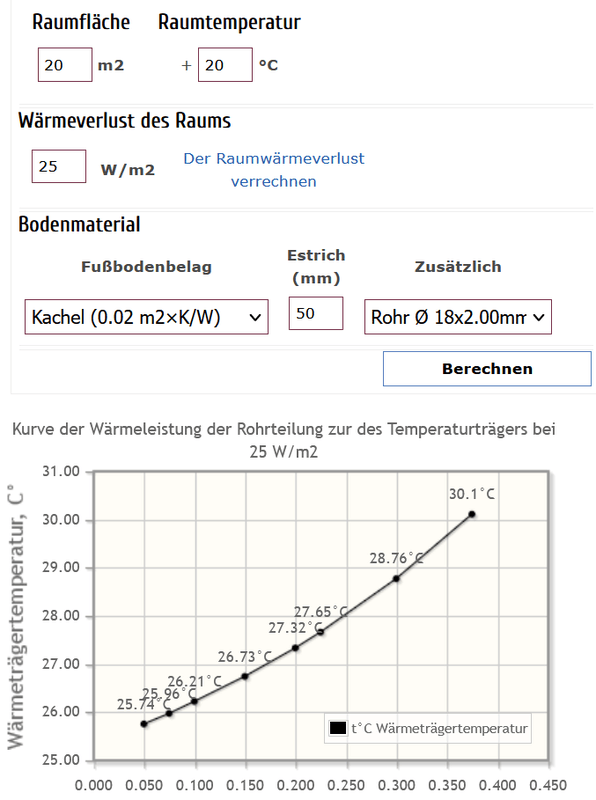

Heb je je al ooit eens afgevraagd waarom die kleine HoH afstand wordt gebruikt?
Bij nieuwe woningen is dat echt niet meer nodig.
Kijk bijvoorbeeld eens op http://www.garagebau.de/rechner/fusbodenheizung
Daar kun je de afgifte van VVW mooi uitrekenen. Bij een BENG woning zit je rond de 25 W/m² aan warmtebehoefte. Vul dat in, met "kachel" (dat zijn tegels) als vloerbedekking en kijk naar het resultaat:
Afbeeldingslocatie: https://tweakers.net/i/L5JyVFFv1vRUIxSz4fLQAXGAfUY=/x800/filters:strip_exif()/f/image/EXQauhVTDuomLDlhD3IJQyJa.png?f=fotoalbum_large
Je ziet dat de watertemperatuur bij HoH 10 slechts 0.5°C lager is dan bij HoH 15. Dat is op het rendement van je WP echt verwaarloosbaar, en scheelt in de kosten van de aanleg van de VVW wel aanmerkelijk (HoH 10 vereist anderhalf maal zoveel werk, en anderhalf maal zoveel materiaal).
In mijn geval zou die 0.5°C lagere Ta precies niks uitmaken, omdat ik mijn warmtepomp niet meer lager kan instellen dan de huidige 25 (maar dat is meer iets voor de warmtepomptopics).
Maar uiteindelijk moet iedereen dit natuurlijk voor zichzelf beslissen.

Andrehj schreef op zaterdag 3 december 2022 @ 09:51:
Als je dit herberekend met 20mm slang zal je zien dat 20cm HOH ook ruim voldoende is. Heb hier 20mm liggen op 15cm.

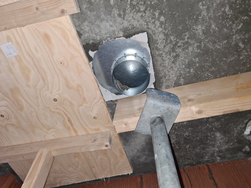

Afgelopen vrijdag is de verdiepingsvloer gestort hier:
Members only:
Ziet er goed uit vind ik zelf.
Vervelende was dat de verdeelkast van de wtw aanvoer voor de begane grond gedeeltelijk volgelopen is met beton omdat er een dop losgekomen is.
Members only:
Gelukkig kwamen we hier gisteren achter, en was het beton nog niet helemaal uitgehard. Na een hoop gedoe is alles verwijderd en ziet het er alsnog goed uit al zeg ik het zelf.

Vaez schreef op dinsdag 6 december 2022 @ 10:51:
Goed werk! Nachtmerrie van iedere storter :)
Heb je een idee hoe de dop losgekomen is? Die instort-systemen zijn meestal super stevig.

Conrado schreef op dinsdag 6 december 2022 @ 18:44:
Op mijn laatste foto iets voor het storten zag je de dop ernaast liggen. De aannemer zegt dat hij hem daarna nog vastgezet heeft maar lijkt niet goed gegaan te zijn of mogelijk toch kapot ofzo. Op de foto van de binnenkant zie je hem ook zitten alsof deze naar beneden gezakt is toen het beton er op kwam. Heel raar, alle andere doppen zaten ook goed vast alleen deze was losgekomen.
Ben wel blij dat we het beton er nog uitgekregen hebben.
***members only***
***members only***
***members only***
Goed om hiervan bewust te zijn, het duurt bij ons nog even voordat we met de breedplaatvloer van de 1e verdieping aan de slag gaan (de keldermuren worden vandaag gestort), maar zal het maar goed in de gaten houden. Ik vraag me wel af wat je opties zijn als er echt iets volloopt en het wordt niet gezien. Of is het vollopen eenvoudig te spotten?
In dit geval: blijkbaar zit niet de gehele verdeelkast ingegoten waardoor je kon inspecteren?
Ik heb helaas geen idee of een betonoppervlak in je WTW nog nadelige gevolgen heeft.
Eigenlijk is de kans niet groot dat je dit normaal ziet en moet je voor het storten goed controleren of alles dicht zit. Dat is bij ons ook gedaan en dit is bij het storten mis gegaan waarschijnlijk. Ik zag het doordat de doppen aan de onderkant er niet op zaten, waardoor je wat beton eruit zag lopen zoals hieronder:
Afbeeldingslocatie: https://tweakers.net/i/6eCSwR_zFWh2TxR4ucfBAqp_NEg=/800x/filters:strip_icc():strip_exif()/f/image/xQsPCuSQYe96GmCiNe6PYaTk.jpg?f=fotoalbum_large
Hierna ben ik op een trap geklommen en heb ik de boxen gecontrolleerd. Daarna alles er samen met de aannemer uitgehaald.
Bij andere boxen zoals verdeeldozen, spotboxen en speakers moet ik nog afwachten of er nergens iets ingelopen is. Dat kan ik pas zien als de stempels er over een maand vanonder gaan.

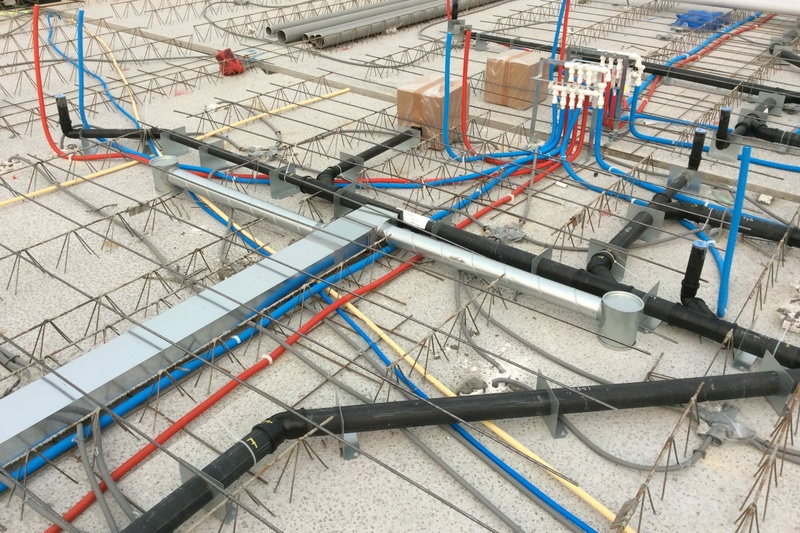

In een heel ander draadje kwam ik deze foto tegen. De rioolpijpen zijn hier op afschot gezet met behulp van metalen plaatjes, die omgezet zijn.
Afbeeldingslocatie: https://tweakers.net/i/fzgUOl2B9XpQMlKVOfrvuNrcfQI=/800x/filters:strip_icc():strip_exif()/f/image/kCLwVDXjyy2VzE0H6lPXSRTP.jpg?f=fotoalbum_large
Ik kan die plaatjes echter nergens vinden. Herkennen jullie dit? Vaak worden pijp op afschot gezet door er reststukken PVC onder te plaatsen, en die af te spannen. Alleen loop je dan de kans op luchtbellen in de betonvloer. Dit ziet er simpel en doeltreffend uit.

Conrado schreef op zaterdag 10 december 2022 @ 09:35:
Ik snap dat het niet jouw foto is, maar die metalen buizen lijken mij ventilatie (als deze foto recent is). Is het niet zo dat met deze configuratie je alles woordelijk (zelfs op fluistertoon) tussen die twee ruimtes kan verstaan? :S

keeperson schreef op zaterdag 10 december 2022 @ 16:44:
...maar die metalen buizen lijken mij ventilatie (als deze foto recent is). Is het niet zo dat met deze configuratie je alles woordelijk (zelfs op fluistertoon) tussen die twee ruimtes kan verstaan? :S
Ja, dat levert idd overspraak.

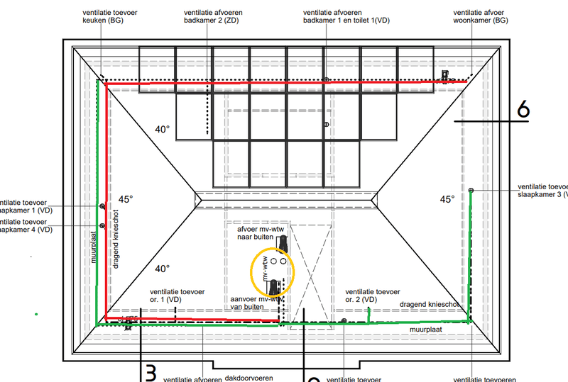

  • badboyqxy
  • Laatst online: 29-11 11:52
Voor onze woning willen we graag zelf een wtw installatie aanleggen.
Bijgevoegd een afbeelding:
Afbeeldingslocatie: https://tweakers.net/i/6VMvj4teeI_HM67WWY_J-5Ri8eg=/800x/filters:strip_exif()/f/image/RZI3q0U8EUhXDAkSftWtN7wi.png?f=fotoalbum_large
Geel: Locatie van WTW-systeem
Groen: Toevoer lijn
Rood: Afvoer lijn
1. Klopt het dat deze groene en rode lijn de hoofdkanalen zijn en dat dat hier dus gerekend mag worden met 5ms?
2. Klopt het dat wanneer we afsplitsen naar beneden dat we dan niet langer praten over een hoofdkanaal maar over een tussenkanaal en dat we dan moeten rekenen met 3ms?
3. Klopt het dat we het beste een geluidsdemper kunnen plaatsen en dat we deze beste direct achter de wtw installatie kunenn plaatsen en dat deze zowel op de toevoer als afvoer kanaal moet komen?
4. Moet het hoofdkanaal voorzien worden van geluidsisolatie?
  • Sen
  • Laatst online: 01-04 05:55
Sen
badboyqxy schreef op woensdag 14 december 2022 @ 13:42:
Groen: Toevoer lijn
Rood: Afvoer lijn
Ik heb geen antwoord op je vragen maar de meeste werken tegenwoordig met een verdeelbox en vanuit daar rechtstreeks naar elk punt waarom wil jij zo werken?

  • badboyqxy
Sen schreef op woensdag 14 december 2022 @ 14:08:
Het betreft een casco woning met kanaalplaten en de gaten zitten er al en was zo ontworpen, dus heb helaas geen andere keus dan het op deze manier te gaan doen.
Groen: Toevoer lijn
Rood: Afvoer lijn
Er is niks mee om met spiraalbuis te werken, ga ik ook doen, doe dan wél bij aftakken naar de vertrekken een geluidemper oid anders kun je met-elkaar letterlijk in het hele huis een gesprek voeren (spreekbuis).
  • Conrado
  • Laatst online: 23:54
Conrado
Ook ik leg zelf de WTW aan :)
Heb je een berekening waar de in- en uitgaande ventielen moeten komen en hoeveel m3 die moeten verwerken? Hoe ziet je vloerconstructie er uit. Ik werk bij beeldplaat en dan moet je al pijpen >Ø50mm in de constructieve berekening meenemen.
Zoals @Sen al aangeeft werk ik ook met Air Excellent van Ubbink. Met dergelijke systemen - er zijn veel meer leveranciers - kun je de luchtstroom heel goed beheersen.
Mijn huis is slimmer dan ik...

De kelder schiet al aardig op. Vandaag de tweede ronde van de technische installatie gedaan, want dat is zo gepland. En tja, dan sta je dus als zelfbouwen bij -8°C 's ochtend op een bouw, waar alles steenkoud is en je vingers zo ongeveer aan het staal vastvriezen. Ondanks de handschoenen..
Ook dat hoort er bij :)

@Loft De Belgen bouwen van buiten naar binnen. De netten komen op circa 5 cm van de binnen bekisting. De dozen zijn 5 cm plus een ijzerstaaf van 7mm. Als ze maandagochtend de binnen bekisting er tegenaan zetten - zelfde platen als de buitenzijde - drukken de dozen door de veerwerking van de netten tegen de bekisting aan. Werkt perfect.
Verder zie je nog wat sparingen: de ventilatie 125m maak ik zelf: door een mof en schuifmof te gebruiken. De binnen bekisting drukt dan de pijp perfect aan. De waterdoorvoeren zijn van op maat gemaakte buizen van Hakron.

Hoe werkt dat met de gele leidingen? Die liggen dan redelijk dicht aan het oppervlak. Wordt die blauwe doos altijd van de zijkant gevuld, of kan ook van achter?
Wel gaaf dat je zo alles kunt plaatsen en daarna de bekistingswand

De pijp ligt al snel 2cm in het beton ter hoogte van een doos, maar loopt verder achter het net. Dat heeft ook een andere reden want ze mogen niet in de weg van de breedplaat zitten die straks op de rand komt te liggen.
Dit zijn overigens gietdozen. Die hebben oogjes zodat je ze makkelijk kunt binden. De deksels zijn van zacht kunststof zodat ze niet kunnen breken en vollopen.
Het is verder een @&#%-klus. De boel op hoogte en waterpas vastbinden vraagt veel aandacht. Pijp tussen het net doorbuigen is ook een dingetje.

Ik ben zelf Belg en heb het ook meegestort in de beton, mooiere afwerking achteraf (vind ik). Ik moet zeggen wel gedurfd om ze los te laten, ik heb ze vastgenageld tegen de bekisting, maar ik heb dan wel overal dubbele of meer potjes (moeten recht staan).
Wij gebruiken dan wel preflex, schuine leidingen zijn not done en ik heb ze zo snel mogelijk naar de buitenkant geleid en vastgebonden aan de binnenkant van de buitenste netten, kwestie van overal te kunnen boren zonder kans te hebben om leidingen te raken.
mooi werk wel! en respect voor de -8. een uurke en ik heb geen gevoel meer in mijn vingertoppen. Dat werkt niet.

Het plan was om de electra op de isolatie te leggen in de betonvloer maar omdat ik moet wachten op de staalconstructie mag je het ook in het zandbed leggen? Is wel iets meer werk maar ja tijd genoeg nu.

85m2 volgens het bouwbesluittoets document moet ik 56,9 ls aanvoeren en 70ls afvoeren in deze ruimte. Nu kunnen mijn afvoer en toevoer units 50m3h afvoeren en 30m3h toevoeren dat is dus 13,8 en 8,3. Dus
70 /13,8 = 5,07 (dus heb ik er 6)
57/8,3 = 6,85 (dus heb ik er 8)
Is dus 14. Het had dus gekund met 12 richtlijn technisch.
Nu weet ik dat er ook afvoer en toevoer ventielen zijn die 75m3h kunnen afvoeren 50m3h kunnen toevoeren maar dan kom ik ook nooit aan 6. 20,8 voor de 75m3h
70/20,8 = 3,4 dus 4
57/13,8 = 4,2 dus 5
dus 9 zou denk ik minimaal zijn voor ons.
[ Voor 17% gewijzigd door Sen op 16-12-2022 10:40 ]

Ik zie dat je dozen vlecht. Ben je dan niet bang voor roest in het beton/eventueel stucwerk later :?
(bruine roestvlekken)

Dat klopt, die zitten met een 'kruissteek' vast. Uiteindelijk knip je dat weg en het draadje dat eventueel zou kunnen roesten is een heel kleinte (0,6 mm) puntje dat achter de montage van de elektriciteit wegvalt.
We hebben dit al 20 jaar in onze huidige kelder, waar ook alles gestuckt is.

  • FreezingPixels
  • Laatst online: 09:59
Conrado schreef op zondag 18 december 2022 @ 19:29:
Liggen jouw slangen ook op 10 cm afstand?.
Ik zie geen aan/afvoer voor het bad. Als dat boven op de afwerkvloer komt, wil je wat afstand tot de VVW hebben om salmonella te voorkomen.
In de woonkamer ligt er een zone van 1.5m rond de buitengevel op 10cm afstand, de rest op 15cm, hal en overloop op 10cm, kantoor 1 op 15cm, kantoor 2 op 10cm, badkamer en apart toilet op 10cm en de slaapkamers allemaal op 15cm. Het eerste idee was alles op 15cm h.o.h en is op m'n verzoek de randzone toegevoegd en nu blijkt er toch ook een hoop op 10cm te zijn gelegd. 18mm buis diameter trouwens.
Afbeeldingslocatie: https://tweakers.net/i/nxM2aG65nFdrp11025UjgSsNsdQ=/x800/filters:strip_icc():strip_exif()/f/image/iErHSqyMt97q84ljd017MhLA.jpg?f=fotoalbum_large
Bij de ramen is ook nog een extra lus toegevoegd.
Onder het bad zit alleen de afvoer, de aanvoer loopt via het tussen wandje omhoog, risico is dus beperkt.

Over je VVW: Zorg vooral in de badkamer voor maximale afgifte! Dit om te voorkomen dat je in zo'n situatie terecht komt: Requiem19 in "Het (projectmatige) nieuwbouwwoning topic - Deel 3"
Ik zou in de badkamer twee zones willen. Hier ligt het HoH 10cm maar dat had ook nog wel naar 7.5 cm gemogen. En dan zeker ook onder (en rondom) zo'n bad doorleggen.
Ik ben er toch nog maar even achteraan gegaan. Tijdens het leggen is er vanuit gegaan dat er inbouw bad zou komen en geen vrijstaand bad waardoor dus de vloerverwarming niet is door gelegd. Het leggen is niet door de installateur zelf gedaan maar uitbesteed. Kan gebeuren en wordt netjes aangepast en door gelegd onder/rondom het bad.

Nog even een voor en na foto van de installatie. In totaal hebben we 65 elektriciteitsdozen en 12 doorvoeren in de kelderwand zitten en nadat de bekisting werd verwijderd bleken ze er allemaal nog te zitten :)
