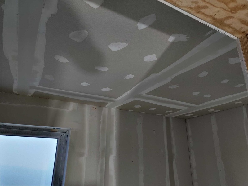

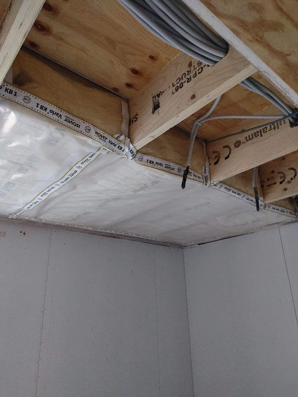

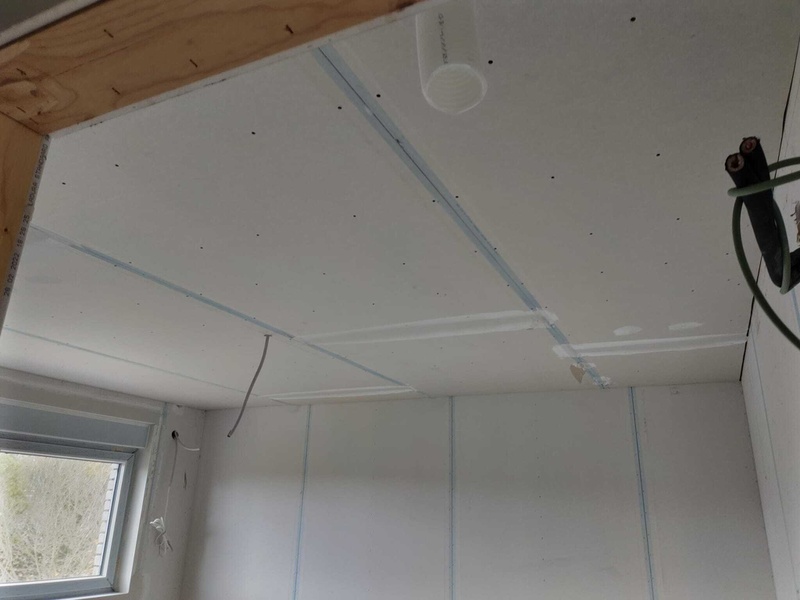

Onze nieuwe woning wordt nog voor de kerst opgeleverd, dus het schiet mooi op. Nu was ik gister even op de bouw en het viel me op dat er een enorme koude luchtstroom was uit het plafond waar de gaten zitten voor de spotjes. Dit alleen op de plek waar de dakkapellen zitten. Niet een beetje tocht, maar het waaide echt naar binnen. Heel apart, ze doen hun best om luchtdicht te bouwen, zelfs overal tape tussen kozijnen en muren maar dan bij de spots en dakkapellen alles zo lek als een mandje…. Op die manier heeft de isolatie van de dakkapellen ook niet veel zin. Heb verder in huis WTW ventilatiesysteem.
Ga zo even berichtje sturen naar de aannemer. Wat vinden jullie?

aartvark013 schreef op zondag 20 november 2022 @ 13:13:
er wordt toch neem ik aan gewoon een blowerdoortest gedaan?
veder is aankaarten wat je is opgevallen nooit een slecht idee.

Zeker aankaarten. Wanneer het plafond dicht is dan is er tegendruk waardoor het niet zo snel naar binnen zal waaien, maar de spotjes zijn een luchtlek dus dan kan het ook naar binnen blazen. Zelfde probleem gehad met een aanbouw toen er nog niet zo werd gelet op luchtdicht bouwen.

Fabian schreef op zondag 20 november 2022 @ 13:50:
Dat lost het niet op natuurlijk. Als er van buiten wind boven je plafond gaat waaien moet je dat op de plek van het lek oplossen, niet door de gaten van de spotjes dicht te stoppen (met spotjes).

Andrehj schreef op zondag 20 november 2022 @ 16:31:
Ik zeg dan ook nergens dat het dichten van de spotgaten de oplossing is. De opening voor de spots verstrekt het effect van het lek.
Komt zo bekend voor...ik werk in de bouw, laatste jaren in de woningbouw.
Het tocht bijna altijd door de gaten voor de spotjes, met name in HSB bouw.
De isolatieschil om de binnenmuren zou luchtdicht moeten zijn...daar heeft de aannemer geen tijd meer voor, soms ligt de isolatie geheel open...bedenk dat de spouw goed geventileerd wordt en dus in open verbinding staat met de buitenlucht.

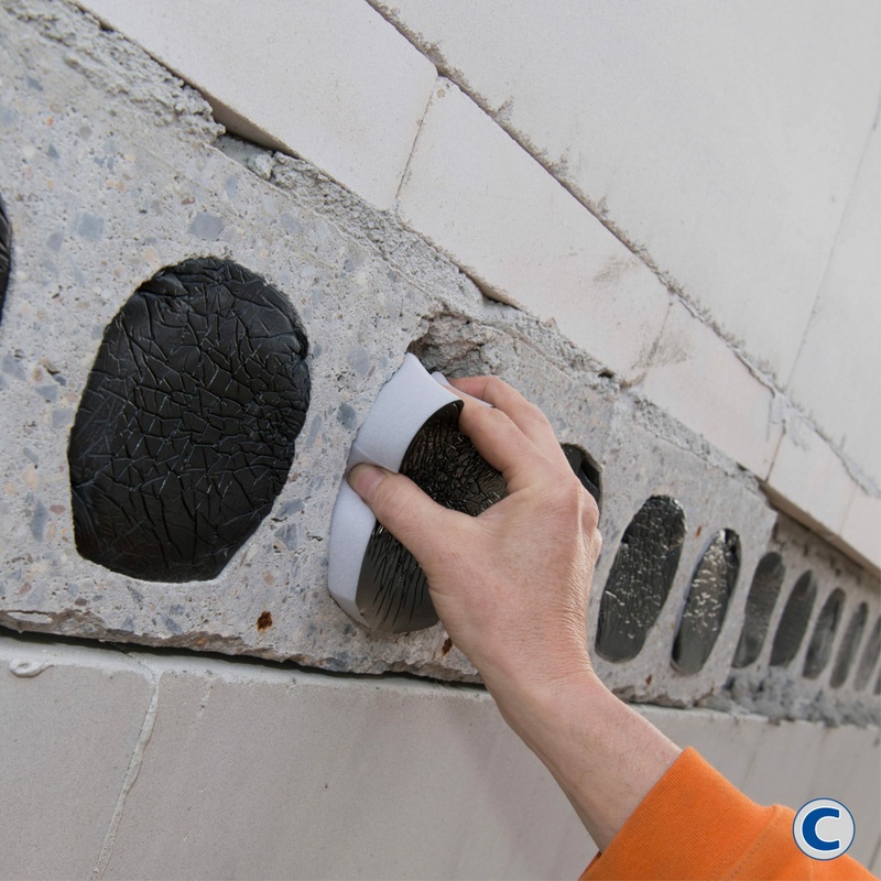

Zolang kanaalplaten worden gebruikt is het gebruikelijk dat de uiteinden worden dichtgestopt met isolatie.
Afbeeldingslocatie: https://tweakers.net/i/1DVpGALFXj2NNbCMhDE0eDKMfxQ=/800x/filters:strip_icc():strip_exif()/f/image/St1RL2iYgzfKd83WpdGfxGCp.jpg?f=fotoalbum_large
Wellicht zijn ze dat vergeten.
Zou eigenlijk verwachten dat de gevelisolatie voor de kanaalplaten langs loopt waardoor de platen mee worden geisoleerd.

nokiaan958GB schreef op zondag 20 november 2022 @ 22:15:
Denk niet dat er kanaalplaat op een dakkapel ligt… :+

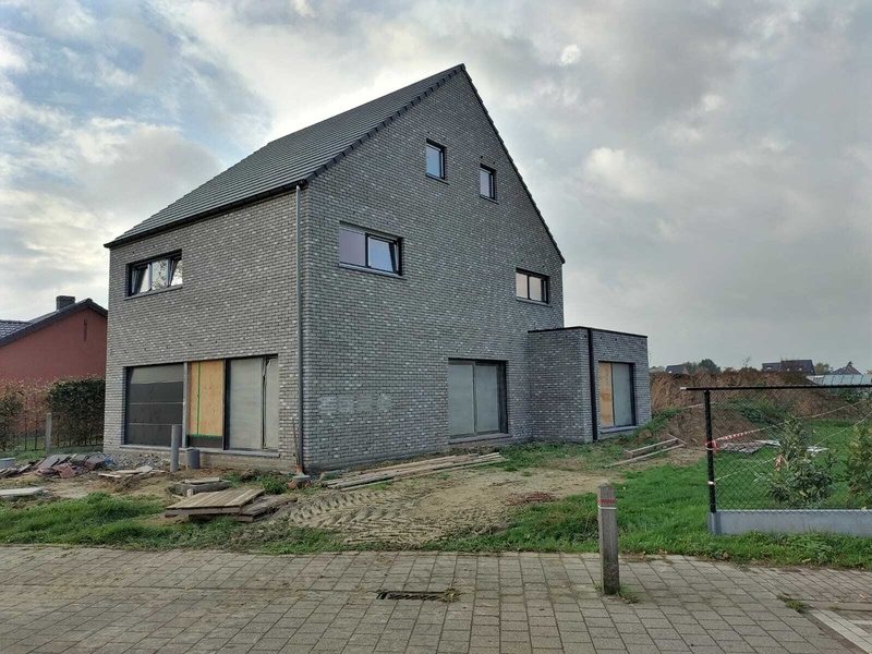

Heb even terug gezocht in mijn foto’s maar lijkt hier ook niet toegepast.
Members only:
Zou die ‘vergeten’ isolatie daar oorzaak van kunnen zijn? Of zijn er andere zaken waar ik naar moet kijken op de foto’s waar ik een mogelijke oorzaak kan vinden?
Edit; zie wel dat ik in het verkeerde topic zit. Aangezien onze woningen een projectbouw woning is

SquareOne schreef op zondag 20 november 2022 @ 22:31:
***members only***
Oei, dat is minder.
Bij scheidingsmuren met buren worden bijvoorbeeld ankerloze spouwmuren gebruikt. Maar in ieder geval zou direct contactgeluid onmogelijk moeten zijn. Heb je toevallig een (detail)tekening van de scheiding met de buren?

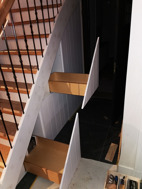

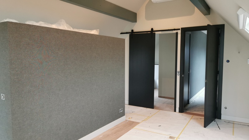

Hier gaan we de laatste week voor de oplevering in, spannend of ze het gaan halen! Wel veel gebeurd afgelopen week :
Garderobekast onder trap op maat gemaakt :
Voor :
Afbeeldingslocatie: https://tweakers.net/i/Z4q2E-51ZHxRh_a550zjA43xnWg=/x800/filters:strip_icc():strip_exif()/f/image/tNmpMvBunI0r5gRxs0WRenVr.jpg?f=fotoalbum_large
Na:
Afbeeldingslocatie: https://tweakers.net/i/Pv3H4ENOqniHb7TiuKyCwGwlv8I=/x800/filters:strip_icc():strip_exif()/f/image/yfurByK6CEit7f5lyjiO6Xsp.jpg?f=fotoalbum_large
Afbeeldingslocatie: https://tweakers.net/i/V-mDv4cmSXhhFurjPVS8YtrVO9U=/x800/filters:strip_icc():strip_exif()/f/image/3pN6ESSnPKnaJCDBv5wTK4Pb.jpg?f=fotoalbum_large
Behangen op een aantal muren :
Afbeeldingslocatie: https://tweakers.net/i/cykRKcD_-9HpvYubaqDWw9Dg8_E=/800x/filters:strip_icc():strip_exif()/f/image/EmCTaGeiyho69VRyZPFhWBh9.jpg?f=fotoalbum_large
Afbeeldingslocatie: https://tweakers.net/i/vb89AbP1FmE0LYAOlVICv9kIVtQ=/x800/filters:strip_icc():strip_exif()/f/image/lRHto50Fb9gIrIC2HBpCKTX2.jpg?f=fotoalbum_large
Afbeeldingslocatie: https://tweakers.net/i/jRtk9s4wNTAnsNGcoa1o0Yk9XiA=/x800/filters:strip_icc():strip_exif()/f/image/cJgc38Sk6KoRFhOKCT6Zaf1B.jpg?f=fotoalbum_large
Afbeeldingslocatie: https://tweakers.net/i/c5d6lNlRpAE2r3UQIw7FXmpDz_8=/800x/filters:strip_icc():strip_exif()/f/image/hoAsfIzphbxB6bUnTzlsrNBl.jpg?f=fotoalbum_large

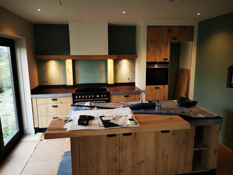

Keuken geplaatst (zo goed als, koelkast is nog niet geleverd) :
Afbeeldingslocatie: https://tweakers.net/i/7-EdPG_Ika9VA0oMJ4Obl2JhttE=/800x/filters:strip_icc():strip_exif()/f/image/gtIBbKCxoJuLWdB7GzGIaeB1.jpg?f=fotoalbum_large
Afbeeldingslocatie: https://tweakers.net/i/Yqf5P1F64XzDXeDo_Jwz77W6oCM=/800x/filters:strip_icc():strip_exif()/f/image/bZwLzlbGZcPyy8tHyeebdri3.jpg?f=fotoalbum_large

Prachtig huis hoor. Ik ben erg enthousiast over de trap. Ziet er erg netjes uit. Complimentnen. Alvast veel woonplezier

Dankjewel, ik ben ook erg tevreden over onze interieurbouwer, supernetjes, goed geprijsd en ook ontzettend goed meedenken over de oplossingen.
big bang schreef op maandag 21 november 2022 @ 14:30:
@Diepie Die grote robuuste keukens, wat zal ik er van zeggen. Op zich mooi hoor, maar ze passen eigenlijk alleen in grote boerderij achtige huizen... ...zoals die van jou 8) :*)
Dat ben ik helemaal met je eens, dit moet je niet in een rijtjeshuis of moderne woning plaatsen, das geen gezicht. Het is gelukkig volledig onze smaak en het past hier perfect.

Een update van onze bouw.
Op 19 mei is men begonnen met het uitgraven van de funderingen en ondertussen is de stelling al weggenomen en as we speak is men bezig aan de binnenafwerking. De voorlopige oplevering staat gepland op 22 februari en de verhuizing/ingebruikname staat gepland op 25/26 maart. We zijn niet meer afhankelijk van het weer voor de resterende werkzaamheden dus dat moet lukken!
Aan de buitenkant moet enkel het voegwerk nog gebeuren alsook nog een stukje afwerking met trespa tussen de sectionaalpoort en het raam van de keuken. De voordeur zit door ons ontwerp aan de zijkant.
Afbeeldingslocatie: https://tweakers.net/i/BlNzcWjB1773u_4hpoxLQV-Ovvg=/800x/filters:strip_icc():strip_exif()/f/image/kAaYVDTx6HGdlrjoXr7GgPVQ.jpg?f=fotoalbum_large
Afbeeldingslocatie: https://tweakers.net/i/bHaFG8hoxIu4QTlKA8v2zIGn6Wk=/800x/filters:strip_icc():strip_exif()/f/image/balO1vQq4BmucJjKt4JN2lXQ.jpg?f=fotoalbum_large
Afbeeldingslocatie: https://tweakers.net/i/CSO57A3jlKbTPfdu6a-9r71iPmY=/800x/filters:strip_icc():strip_exif()/f/image/HQufxkMFN0d8RDB6rbSLhbHQ.jpg?f=fotoalbum_large
De grove aanvullende grondwerken zijn gedaan waarbij de terrassen reeds zijn uitgegraven. Een hoofdterras en een 'laatavondzonterras' aan de achterkant.
Na een serieuze discussie met netbeheerder Fluvius te hebben gehad waarbij je uiteindelijk met je rug tegen de muur staat hebben we ondertussen onze elektrische aansluiting, helaas niet de gewenste 3x400v + N maar 3x230v. Deze gaan we middels een scheidingstransformator omvormen naar 3x400+N om het schakelbord meteen volledig aangepast aan de moderne tijd te kunnen opbouwen.
Dit voorkomt in de toekomst een aanpassing te onzer laste. Binnen 3 a 5 jaar gaat de straat open en komt er 3x400+N te liggen, de aanpassingen die dan moeten gebeuren aan de elektrische huisinstallatie zijn dan niet te onzer laste.
De apparatuur die aangesloten gaat worden op de 400v zijn de inductieplaat, de laadpaal en een warmteweerstand in ons buffervat die net als de laadpaal een smartgrid-koppeling zal hebben.
Waar mogelijk zal de warmteweerstand ons buffervat van 450l middels de zon opwarmen, waar nodig springt de Weishaupt 8 kW warmtepomp bij.
De enige meerwerken die we tot nu toe hebben gehad zijn alle UTP-kabels die we hebben laten doortrekken naar de technische berging op zolder, gezellig bij de warmtepomp en WTW-box. Hier komt dan een 6u serverkastje te hangen met wat gerief van Unifi dat nu nog her en der in onze huidige woning is weggemoffeld ;)
Vorige week is men begonnen aan het isoleren van de tussenvloeren, het plaatsen van de gyproc plafondplaten en het uitwerken van de naden en schroefgaten.
Aansluitend worden de vloeren geplaatst en gevoegd. Op 12 december worden de zonnepanelen en laadpaal geplaatst en als alles volgens planning verloopt wordt 16 december de verwarming opgestart.
Daarna begint het bouwverlof in onze regio in België en kan de woning 2 weken op temperatuur komen en waar nodig uitdrogen. Dat lijkt kort, maar het is een volledige HSB dus er moet geen enorme hoeveelheid vocht naar buiten zoals bij een traditionele bouw.
Daarna kunnen we beginnen aan de schilderwerken en het leggen van het laminaat! De bouwfirma doet vanaf 9 januari weer verder voor de binnenafwerking.
De keuken wordt 23 en 24 januari geplaatst en dan komt het einde in zicht 😊
Afbeeldingslocatie: https://tweakers.net/i/wylL1YTH-bBdStT5cVENm8fN5nk=/800x/filters:strip_icc():strip_exif()/f/image/BFULfy9beVNvASmulUbz2fZO.jpg?f=fotoalbum_large
Afbeeldingslocatie: https://tweakers.net/i/xfmImcIH69L2uZBVYcnRcrWv5Hw=/800x/filters:strip_icc():strip_exif()/f/image/hYTNsRqg8MIcpsMdyk3L21tz.jpg?f=fotoalbum_large
Afbeeldingslocatie: https://tweakers.net/i/zldss3Q56Y3PR60szYbiYZ3g6G8=/x800/filters:strip_icc():strip_exif()/f/image/on29Ln1NGQYWX90sLsBnnirV.jpg?f=fotoalbum_large
Afbeeldingslocatie: https://tweakers.net/i/XZnImKNv879yzeXEwL9WshIfX2s=/800x/filters:strip_icc():strip_exif()/f/image/da3v4d2G6ZXhhyWmimTIfFYr.jpg?f=fotoalbum_large
Afbeeldingslocatie: https://tweakers.net/i/iMAlIHuauSgPnN2MY2K_tPDIVUg=/x800/filters:strip_icc():strip_exif()/f/image/m8ZBcgJFznPJlajbPNDv4K22.jpg?f=fotoalbum_large
Afbeeldingslocatie: https://tweakers.net/i/Y3DdL-wqUNLv1U8GG9Z9Xn2klTM=/x800/filters:strip_icc():strip_exif()/f/image/xOpfHowpOuo39SYj6XskZB9N.jpg?f=fotoalbum_large
Afbeeldingslocatie: https://tweakers.net/i/OtPSO7mnMFZ07p67Y76jHWwvnms=/x800/filters:strip_icc():strip_exif()/f/image/soGNtBLBFax2RWw084RcDJgb.jpg?f=fotoalbum_large
Afbeeldingslocatie: https://tweakers.net/i/ql6CXtl9ijO_onvnMMVWwJ5Aupc=/800x/filters:strip_icc():strip_exif()/f/image/VbrwvSZZmLRL6IhUZO1PxUlh.jpg?f=fotoalbum_large
Afbeeldingslocatie: https://tweakers.net/i/qrsdDV_lqJYotBKqMmKlpwplqmc=/800x/filters:strip_icc():strip_exif()/f/image/xHLWzklebqhqXKdUhFOMYOqR.jpg?f=fotoalbum_large
Afbeeldingslocatie: https://tweakers.net/i/RhiXE3ZGUB5m01iXVXt5cE-nQ1o=/800x/filters:strip_icc():strip_exif()/f/image/xkE8LoZ0WTZyzszyielvoxzE.jpg?f=fotoalbum_large
  • Andrehj
wjmeijer1986 schreef op woensdag 23 november 2022 @ 06:50:
Ehm, het voegwerk moet nog, maar de aannemer heeft de steigers alvast weggehaald? Hoe gaat die voeger dan voegen? Vanaf een ladder?
  • wjmeijer1986
  • Registratie: December 2020
  • Laatst online: 11:47
Andrehj schreef op woensdag 23 november 2022 @ 09:04:
Blijkbaar met een hoogtewerker heb ik me laten vertellen, het wordt gedaan door een onderaannemer die daar eigen materiaal voor voorziet :)
//Edit:
Ook het enige puntje waarvan we qua timing geen enkel zicht hebben op wanneer dat uitgevoerd gaat worden.

  • Krijnemans
  • Laatst online: 12:44
Het lijkt alsof de sectionaalpoort niet helemaal sluit?
Verder ziet het er goed uit! Veel woonplezier alvast!
  • wjmeijer1986
Krijnemans schreef op woensdag 23 november 2022 @ 11:30:
Klopt, door de afwijkende elektrische installatie met scheidingstransformator hebben we nog geen stroom hoewel de meter er al wel hangt. Er is enigszins levertijd op die trafo en tot die tijd wordt de sectionaalpoort nog manueel bediend en zit ze nog niet in de rail van de motor :) eens er elektriciteit is is dit opgelost!

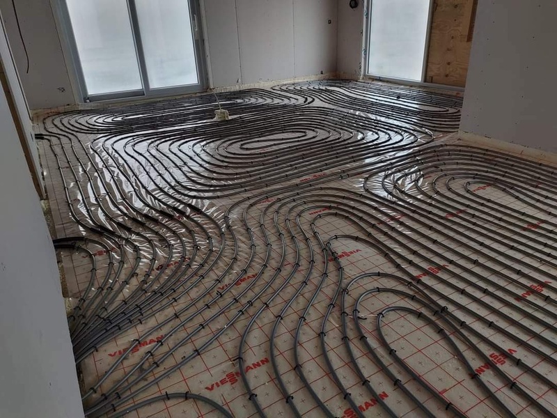

FrankSpin schreef op donderdag 1 december 2022 @ 16:01:
Zijn er opmerkingen over dit leg plan van de vloerverwarming?
.[Afbeelding]
Bij ons bedrijf komt er nooit vv onder een kookeiland (of staande keukenkasten-wand)
  • ds23man
  • Registratie: Oktober 2021
  • Laatst online: 21-11-2023
ds23man
Eenum
En als je badkuip niet geisoleerd is dan zou ik de VV er onder doortrekken, een snel afkoelend bad wordt je niet vrolijk van.
17,5 kWp zuid Vaillant Arotherm plus 55/6, 75/6 en 125/6
  • Andrehj
  • In je schema ontbreken de lengtes per groep.
  • Geen leidingen onder de trap?
  • De toevoerleidingen naar de groepen zitten strak tegen elkaar. Waarom doe je dat? Dat heeft diverse nadelen, zoals ongewenste warmteoverdracht van aanvoer naar retour, veel extra meters leiding nodig, lokale extra warme zones en de vloer erboven wordt ook niet bepaald sterker.
Ter vergelijking, dit is de tekening die ik drie jaar geleden maakte:
Afbeeldingslocatie: https://tweakers.net/i/TpAx6C_CG3OEcl6MmKegV_UMDP8=/x800/filters:strip_exif()/f/image/9WT4XSdSrc4Ft2txij2u5YcN.png?f=fotoalbum_large
Je ziet dat alleen direct bij de verdeler de leidingen heel even dicht bij elkaar zitten, maar daarna, doordat ze alle kanten opgaan al heel snel de standaard afstand van 15 cm wordt gehaald.
Ook kun je mooi zien dat ik moeite heb gedaan om bij alle groepen rond de 80 meter uit te komen, wat heel aardig gelukt is (daarom kan ik nu alle groepen op de verdeler dom open zetten, zonder dat ik ergens iets hoeft te knijpen).
[ Voor 9% gewijzigd door Andrehj op 01-12-2022 18:15 ]
  • nokiaan958GB
Andrehj schreef op donderdag 1 december 2022 @ 18:13:
In het algemene L/W warmtepomp topic is recent een link naar een artikel gepost waarin zelfs een maximale lengte per groep van 60 meter wordt genoemd.
  • Andrehj
nokiaan958GB schreef op donderdag 1 december 2022 @ 19:15:
Dat lijkt me aardig overdreven. Dan krijg je nog meer groepen (en dus nog drukkere leidingstraten naar de verdeler toe). En welk doel zou je daar mee willen bereiken?
80 meter met leiding 18x2 zorgt er bij mij al voor dat de flow bij verwarmen net zo hoog is als bij SWW (beiden nauwelijks weerstand, dus de WP haalt zijn maximum van 23 l/min).
Heb je een link naar dat artikel? Ben benieuwd naar de motivatie.

FrankSpin schreef op donderdag 1 december 2022 @ 22:45:
Zie dat er vaak lengtes tussen de 90 en 100m worden gebruikt bij een 16x2 leiding.
Werken trouwens met een hoh van 10
Mijn installateur houdt max 90m aan. H-0-H 10cm is overal de standaard voor vloerverwarming.
Hij vertelde dat Ø16mm leiding prima is uitgelegd voor verwarmen, voor koelen wordt Ø18 geadviseerd voor een groter contact oppervlak.
Mijn huis is slimmer dan ik...
  • bbbrumbrum
Conrado schreef op donderdag 1 december 2022 @ 23:51:
Terwijl je met een WP ook met kleine dT tov ruimtetemp wil werken. Dus uit welke CV-grot ze dat argument getoverd hebben?
Dusja, grotere slang is beter, (meer afgifte) kortere groepen is beter (minder weerstand), kleinere HoH is beter (meer afgifte).
Maar eigenlijk geeft @Andrehj in zn post het al goed aan, persoonlijk zou ik wel bij HoH10 blijven, maar zijn systeem bewijst wel dat het in een goed geisoleerd huis met veel oppervlak ook met minder (HoH15) kan.
Het is zeker niet slecht om mee te nemen, maar slang 20, HoH10 met groeplengtes van 60mtr is natuurlijk echt zwaar overkill, zelfs voor Tweakers.
Hier alles rond de 90mtr met 18mm slang, HoH10. Flow moet ik je nog schuldig blijven, heb een F-serie Pana en de Kamstrup draait nog niet mee.

HOH 10 cm is wel heel extreem voor een goed geisoleerd huis. Heb hier in mijn noodwoning ( aardbevingsschade, lang verhaal) HOH 15 cm liggen in groepen van 15m2, dan zit je zo rond de 100 meter per groep. Gaat probleemloos.
Tsja, als je het niet erg vindt om meer te betalen... Zeker als je een modern BENG huis met WTW-ventilatie hebt is dat echt niet nodig. Ik heb alles op 15 cm (behalve een paar plekken, zie de plattegrond hierboven) en haal in de verbruikscijfers van @Tomexergie de hoogste COP van iedereen (afgelopen maand 6.07 voor verwarmen). Dat lijkt me wel voldoende bewijs dat dit prima kan. (Kijk voor de gein maar eens in de afgiftetabellen van de leveranciers, dan kun je het zelf uitrekenen).
10 cm hoh is meer iets voor bestaande woningen.
Bijzondere redenering (ook voor koelen kom je prima weg met 15cm. Maar wil je niet koelen met je warmtepomp?

Conrado schreef op vrijdag 2 december 2022 @ 10:45:
Dat heb ik gezien, en dat is een prachtig resultaat (y)
Mijn installateur adviseert anders. Natuurlijk krijg ik 15cm als ik dat wil. Echter, als de cementdekvloer er over ligt en wij klachten hebben dan heb ik er niets aan dat het bij jou uitstekend voldoet :)
Bij dit soort kosten - zeker in verhouding tot de hele WP-installatie - wil ik me geen zorgen maken, want als zelfbouwer heb ik al voldoende zorgen. :)
Dat is een afweging. Ik ben meer van de getallen. Dus ik heb van tevoren uitgerekend (aan de hand van de afgiftetabellen van VVW-leveranciers en diverse websites) wat de afgifte van de vloer bij een bepaalde temperatuur is. In de praktijk blijkt die nog wat hoger te zijn, vooral omdat van VVW-kringen op verdiepingen de uitstraling naar beneden niet wordt meegenomen in die tabellen, maar die is er in de praktijk wel.
Ik had achteraf met 20 cm HoH ook makkelijk uit gekund.
Alleen op plaatsen met extra warmtebehoeft (in mijn geval badkamer, langs hoge ramen en bijkeuken) heb ik 10 cm HoH toegepast.
Vergeet niet dat 10cm HoH 50% meer materiaalkosten en 50% meer werk is dan 15 cm HoH.

En er zijn gratis programma’s zoals LoopCAD die je helpen met het intekenen en verdelen van de verschillende zones.
  • Requiem19
Andrehj schreef op vrijdag 2 december 2022 @ 20:24:
Het is toch echt heel simpel hoor. Je weet aan de hand van de warmteverlies/BENG/EPC berekening al hoeveel verwarmingsvermogen je nodig hebt (anders kun je ook geen WP selecteren). Dat deel je door het aantal verwarmde m². Dan weet je het verwarmingsvermogen per m². Dan pak je gewoon een afgiftetabel erbij (of vult het in op een website), en concludeer je dat je bij dat specifieke vermogen en bij 15 cm HoH aan 25 graden water al genoeg hebt om je keet warm te houden.
Ik zou liever iets te voorzichtig zijn - in mijn (project) nieuwbouwwoning krijgt de vloerverwarming de badkamer niet boven de 16.5 graden nu.
Ligt allemaal keurig volgens de berekening…
  • twain4me
  • Laatst online: 12:42
twain4me
"Nooo.."
Requiem19 schreef op vrijdag 2 december 2022 @ 20:35:
badkamer vloeren zijn eigenlijk altijd te klein om voldoende afgifte te geven of de gewenste 22 graden van woningborg te halen, er zijn maar heel erg weinig projecten waar vloerverwarming de enige verwarming is in de badkamer. daarnaast gaan ze er wel vanuit dat de rest van het huis verwarmd wordt de badkamer is immer het afvoerputje van de ventilatie, dus de temp in overige ruimtes heeft ook invloed.
[ Voor 18% gewijzigd door twain4me op 02-12-2022 20:48 ]
“It’s because that’s why”
  • battler
  • Laatst online: 30-06-2025
twain4me schreef op vrijdag 2 december 2022 @ 20:43:
Hij staat hier op 20 in de badkamer en dat is hij ook. We hebben wel aansluitingen voor extra verwarming maar nog niet nodig geweest.
Lux.Architectuur | Van Dromen tot Wonen | www.Lux-a.nl
  • Vincm
  • Laatst online: 10:49
Wat is er mis met grote leidingdiameters en lage HOH (behalve dat het wat meer kost)? Geen buffervat nodig, lekker grote warmte/koude buffer in je vloeren, kan je warmtepompje lekker z'n minimale vermogen goed kwijt zonder te pendelen.
(edit: typo)
[ Voor 3% gewijzigd door Vincm op 03-12-2022 10:11 ]
  • Conrado
  • Laatst online: 29-11 23:54
Conrado
Dank je voor de uitleg, goed om te weten (y)
Gelukkig heb ik nog even. Hier is deze week een 'bodempje' gelegd: Een kleine 250 m² keldervloer gemaakt van 80 m³ beton en heel veel staal.
  • twain4me
twain4me
"Nooo.."
Conrado schreef op vrijdag 2 december 2022 @ 21:09:
past ook veel warmteopslag in _O-
