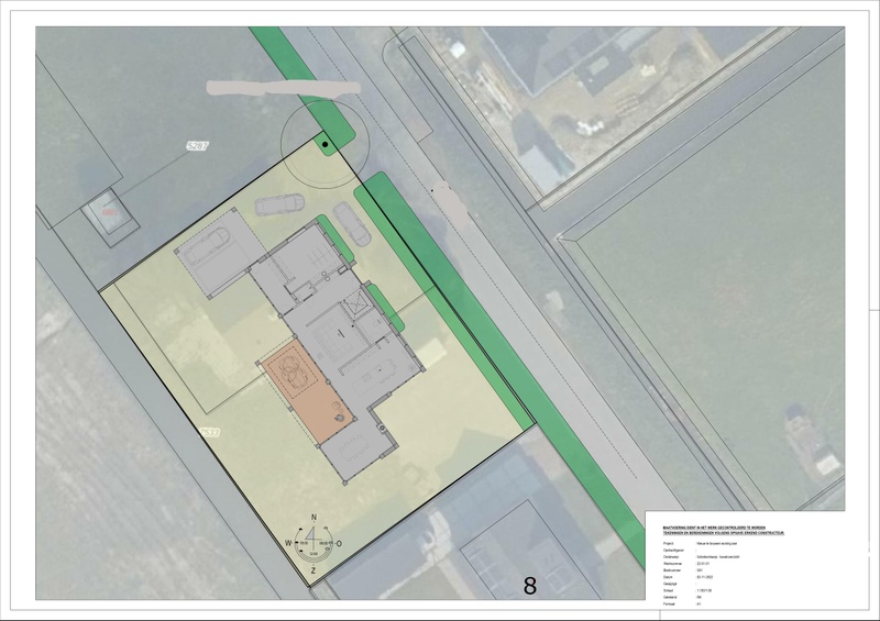

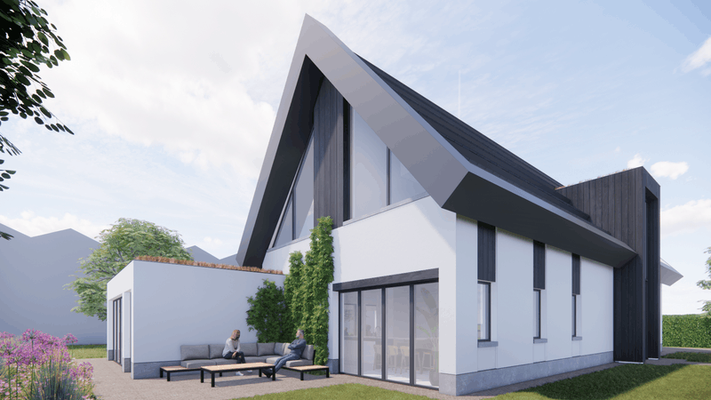

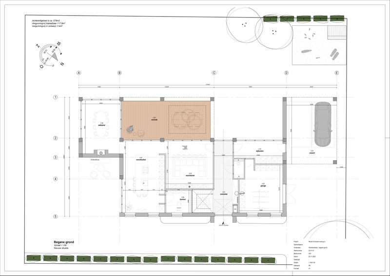

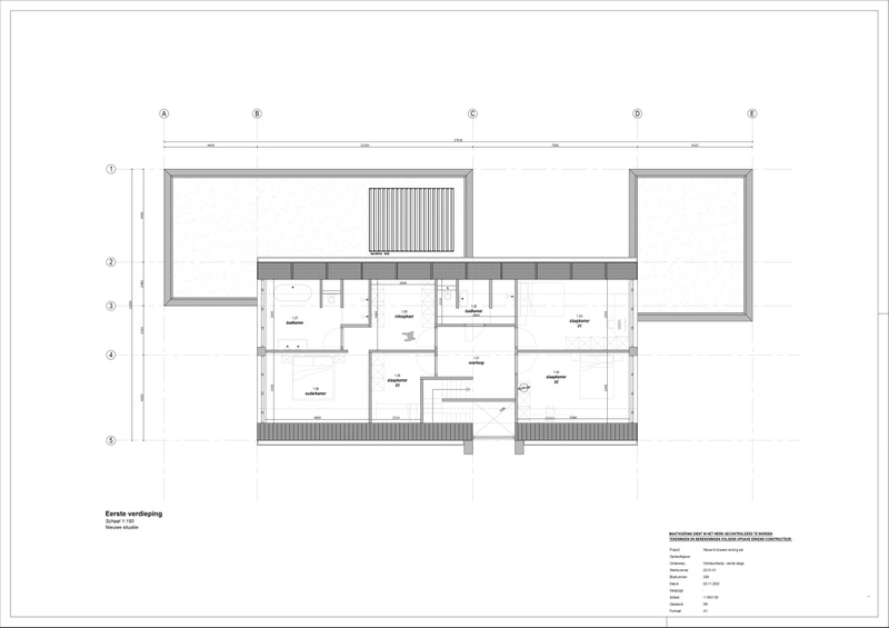

Goedendag. Al vele, vele pagina's meegelezen de afgelopen tijd, omdat wij bezig zijn zelf een nieuwe woning te laten ontwerpen/bouwen. Afgelopen week het eerste presentatie-voorstel bij onze architect ontvangen. Ik ben benieuwd naar jullie mening/inzichten. Al onze wensen qua ruimtes zitten erin verwerkt en we willen veel tuingericht. Alleen komt er aan de achterkant van ons kavel wel een 8-meter hoge kas te staan. (dat is op zich geen probleem, dat zijn we ons hele leven al gewend in deze regio. Alleen is de positie van het huis wel lastig te bepalen voor ons).
Kavelgrootte: ca. 1000 m2. Hierbij de eerste schetsontwerpen.
Afbeeldingslocatie: https://tweakers.net/i/Z8wTLsuT-U9-zwmoHNTLe2nhDeg=/800x/filters:strip_icc():strip_exif()/f/image/yOD6UPqh1OUtdAuKH5Vi4Ef8.jpg?f=fotoalbum_large
Afbeeldingslocatie: https://tweakers.net/i/tH-st0pGcOhWu3fbQdKR4I2Jjz0=/800x/filters:strip_icc():strip_exif()/f/image/t8iQDC7UDk1pmo6KDkoOAydi.jpg?f=fotoalbum_large
Afbeeldingslocatie: https://tweakers.net/i/ds_X6_eWkzeSxdN35ZvssYFQXVg=/800x/filters:strip_icc():strip_exif()/f/image/LXqcgn1A2rabMCRLySxoVSwL.jpg?f=fotoalbum_large
Afbeeldingslocatie: https://tweakers.net/i/k06H_kd5wPOwMf-KsnTsYvvQsQc=/800x/filters:strip_icc():strip_exif()/f/image/QacwBng6uSpmH4Qf1kcpeVcK.jpg?f=fotoalbum_large
Afbeeldingslocatie: https://tweakers.net/i/PqZ_sT0AlmwxpkjzwSQxco5TjQs=/800x/filters:strip_exif()/f/image/vkKhVAqbAsuwUZ1pUUIMBACR.png?f=fotoalbum_large
Afbeeldingslocatie: https://tweakers.net/i/lpG7z-ho9eH15snwaHIIHLRCbgE=/800x/filters:strip_exif()/f/image/Mb6xq0JI5iioFe05hhN92FCV.png?f=fotoalbum_large
Afbeeldingslocatie: https://tweakers.net/i/p0oalon2wKISNL4ti_zgnWR3fzM=/800x/filters:strip_exif()/f/image/JMgHl9yIT6vqf0F4TddIZocI.png?f=fotoalbum_large
  • Conrado
  • Laatst online: 29-11 23:54
Conrado
Danny755 schreef op vrijdag 4 november 2022 @ 08:21:
Leuk ontwerp!
Een paar opmerkingen:
  • Kantoor en bijkeuken zou ik omwisselen. Nu heb je een bijkeuken met veel glas en de loop naar de keuken is onlogisch. Daarnaast is het kantoor klein.
  • Zo'n grote hal dwars door het huis is prachtig, maar kost veel ruimte die je ook anders zou kunnen gebruiken. Ik zou dat eerder bij de kamer trekken waardoor kantoor/bijkeuken groter kan worden.
  • 130cm doorgangen naar keuken en eetkamer vind ik wat beperkt, kan een 'hokjes'; gevoel geven.
  • Is op de 1e verdieping wel met de kap rekening gehouden? Vooral de inloopkast en 2e badkamer lijkt weinig hoogte te hebben.
  • Techniek in de kelder is natuurlijk fijn - doe ik ook - maar ook direct een groot punt van aandacht. Ik zie nergens techniekkokers en je zult met grote pijpen naar het dak moeten. Ook verwarming en water moet gedistribueerd worden. Condenswater moet je ook weer omhoog pompen.
  • Over kelder gesproken: deze is te groot voor prefab, dus dat wordt ter plekke gebouwd (heb ik ook). Echter een kelder onder een deel van het huis vraagt veel constructieve maatregelen omdat de rest stevig gefundeerd moet worden op gedeeltelijke verzakking te voorkomen. Waarom niet de hele hoofdbouw onderkelderen, als je toch bezig bent zijn dat de (extra) kosten niet en het voorkomt funderingsgedoe.
  • Als laatste de gevel opbouw: het lijkt stucwerk op isolatie, maar dat is nog niet op tekening uitgewerkt..
Succes met het uitwerken, leuke tijd is dat :)
Mijn huis is slimmer dan ik...
  • Danny755
  • Registratie: September 2022
  • Laatst online: 26-11 22:57
Bedankt voor al je opmerkingen. We nemen alles mee in het vervolgtraject. De kelder was juist wel gebaseerd op prefabelementen begreep ik van onze architect. Daarom kon die ook niet groter worden.

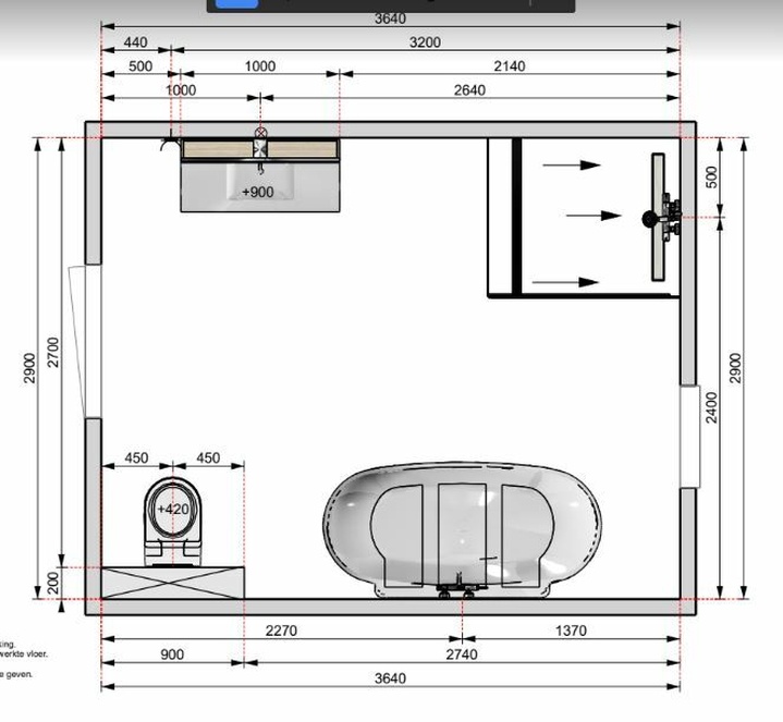

Goedemorgen!
Mijn man en ik zijn druk aan het nadenken over een lichtplan voor de badkamer. Een plafonniere is iets waar ik absoluut geen zin in heb en ik was laatst behoorlijk gecharmeerd van de inbouwspots bij de nieuwe badkamer van een vriend van ons. Zijn badkamer heeft een geheel andere indeling, dus een ordinaire copy paste van zijn lichtplan zat er niet in. Is hier iemand met iets meer zicht op dit soort dingen die zin heeft om mee te denken?
Mocht je mee willen denken, alvast op voorhand heel hartelijk dank!
Ik zie twee punten die mogelijk heel persoonlijk zijn.
Je zegt dat het huis heel tuingericht is en vervolgens zie ik de bank die naar een muur uitkijkt en de doorloop voor het raam. Nu is de plaasting van de bank gewoon een kwestie van inrichten en wie weet ben je iemand die altijd aan de eetkamertafel of in de woonkeuken zit (die zijn erg licht). Maar misschien is het mogelijk om de doorloop in het midden te maken en de keuken en woonkamer tot aan het raam. Dan trek je een deel van de gang bij de bijkeuken. Maar goed dit zeg ik omdat ik graag op een bank zit...
Het tweede is dat ik een deur zou maken tussen de slaapkamer en de inloopkast/badkamer. Handig als 1 persoon nog wat wil slapen en de ander met licht aan kleren wil uitzoeken. Ook kun je makkelijker wat geluid maken zonder een ander te storen en kun je zonder te storen van badkamer naar inloopkast heen en weer lopen. Misschien een schuifdeur die de muur in verdwijnt of voor de muur langsgaat (inloopkastzijde).

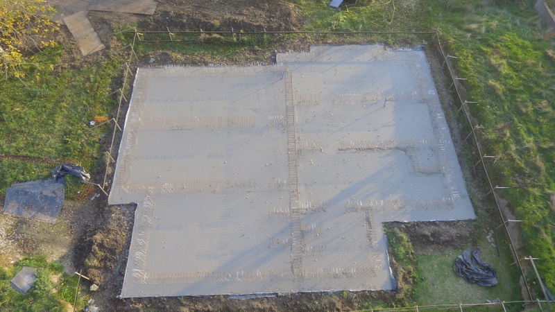

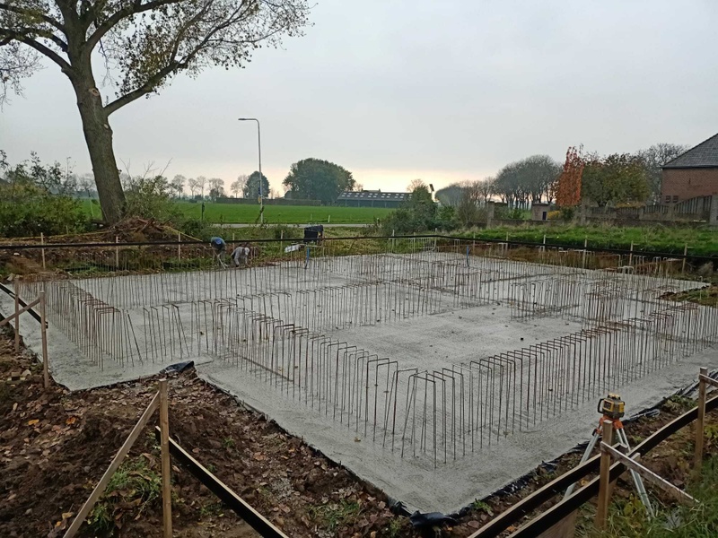

FrankSpin schreef op donderdag 3 november 2022 @ 21:35:

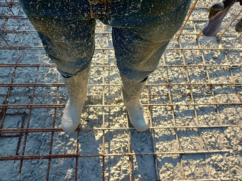

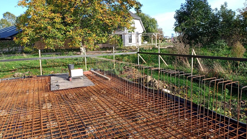

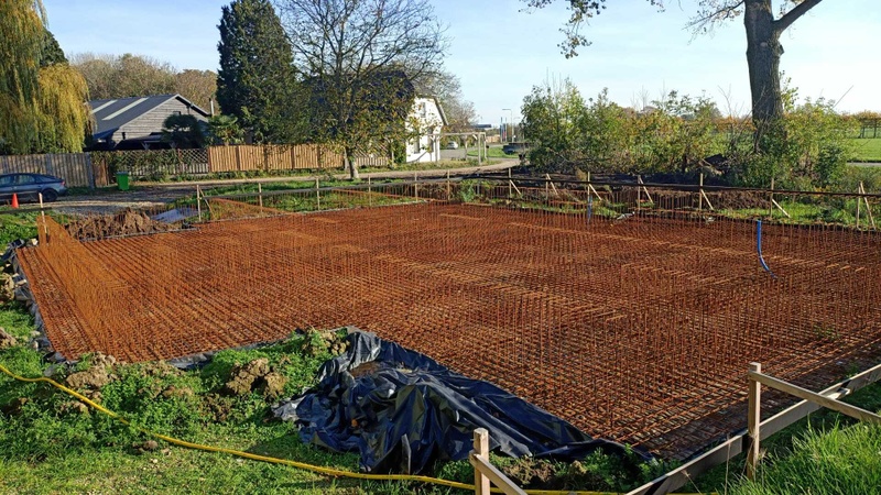

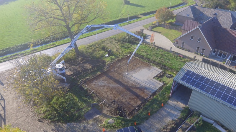

Morgen beton storten. De installateur mag straks op zijn buik door kruipruimte voor het binnenriool. Jammer dat niet gelukt is om alvast binnenriool te plaatsen.
Ik heb al eens gezien dat de vloerverwarming voor het betonstorten was aangebracht, mogelijk ivm een 'gevlinderde' vloer?
Dit wordt zo een mooie foto serie getiteld "Hoe wordt een huis gebouwd" ;)

MRL schreef op vrijdag 4 november 2022 @ 11:38:
Goedemorgen!
In de achterkamer van mijn huis heb ik 4 inbouwspots van 6 Watt in zelf gemaakte behuizingen geplaatst.
Deze zijn geplaatst in 'vierkant' met zijden van 220cm, met de dimmer voluit is er veel te veel licht, meestal draai ik het vermogen terug naar 20% ofzo (tevens 'Dim to Warm')
Voor jullie douche zijn deze spots (SG Lighting Junistar Eco) dus veel te krachtig.
Het licht van de spots is erg goed, zeer goede spreiding en uitstekende kleurweergave van de huid ofzo, het is net gloeilamplicht.
Buiten onder een afdak heb ik van het zelfde merk de 4 Watt Nano (Tilt) toegepast, die zijn klein; 48mm diameter, (33mm ook leverbaar), ook hier heel mooi licht maar ook bij deze ongedimd erg veel licht, echter ook leverbaar in 1 watt.
De Nano kon bij mij (met een Bush-Jeager LED dimmer) alleen gedimd worden met een omvormer voor elke spot en niet 4 spots op één zwaardere omvormer.
Je kan ook denken aan te combineren; 2 stuks van 4 watt en 4 van 1 watt... apart gedimd.
De kleur temperatuur is persoonlijk; ik hou van gloeilamp kleur dat is dus 2700K, 3000K is mij al te wit, 4000K is prima voor een tandarts...
  • Danny755
ArnaudYK schreef op vrijdag 4 november 2022 @ 17:05:
Je zegt dat het huis heel tuingericht is en vervolgens zie ik de bank die naar een muur uitkijkt en de doorloop voor het raam. Nu is de plaasting van de bank gewoon een…
Bedankt voor je inzichten. Het hele woonkamer deel voelt nog niet goed. Ik vind het veel te hokkerig en wil meer verbinding met de keuken/meer open ruimte van maken en inderdaad meer tuingericht.
Het tweede is dat ik een deur zou maken tussen de slaapkamer en de inloopkast/badkamer. Handig als 1 persoon nog wat wil slapen….
Dat is een goede tip. Bedankt!

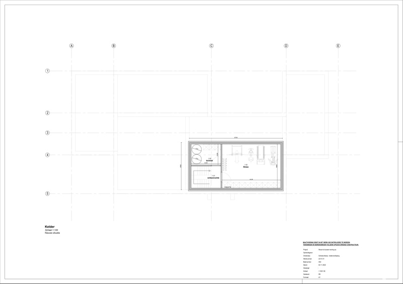

  • FrankSpin
[ Voor 99% gewijzigd door FrankSpin op 14-07-2023 22:47 ]
  • nokiaan958GB
FrankSpin schreef op vrijdag 4 november 2022 @ 19:47:
Vloer is gestoord vandaag. Wel fijn een aannemer die strak de planning volgt.
Toen ik aan kwam had het net behoorlijk geregend
Een beetje water op het beton is alleen maar goed.
Het lijkt een vrij dunne laag beton wat er op de broodjesisolatie is gekomen. Hoeveel centimeter heb je er op gekregen?
  • FrankSpin
[ Voor 103% gewijzigd door FrankSpin op 14-07-2023 22:47 ]
  • nokiaan958GB
FrankSpin schreef op vrijdag 4 november 2022 @ 22:06:
@nokiaan958GB
Durf je zo niet te zeggen wat ze nu hebben aangehouden, maar zie detail van constructieberekening. En ze hebben 11m3 beton spramex C20/25 XC3 gestort.
Was gewoon uit nieuwsgierigheid.
Maar dan later nog een dekvloer. Krijg je vloerverwarming?
Zo'n doorsnede is dan wel weer interessant.
PS zou kunnen staan voor polystyreen isolatie. maar isolatie wordt meestal op een tekening met een arcering aangeduid. Maar dan klopt de tekening niet want ik denk dat geen enkele bouwer de binnenmuur op PS gaat bouwen :+
Zal wel duiden op de combinatie van beton met met isolatie O-)

  • PaT
PaT
Moderator Mobile
Ja, dat mod
@nokiaan958GB je kijkt in deze tekening tegen een rib van de ps vloer (of ps combinatievloer) aan.
In het eggie ziet het er zo uit:
Afbeeldingslocatie: https://dec-online-res.cloudinary.com/images/c_fit,f_auto,q_auto:eco,w_600/RKBCMS20199415729196/RKBCMS20199415729196.png
Ik heb in mijn huis op de begane grond overigens ook zo'n vloer, maar ik ben er geen fan van. (Maar die is dan ook al 26 jaar oud).
[ Voor 64% gewijzigd door PaT op 04-11-2022 22:27 ]

natural colour schreef op vrijdag 4 november 2022 @ 18:37:

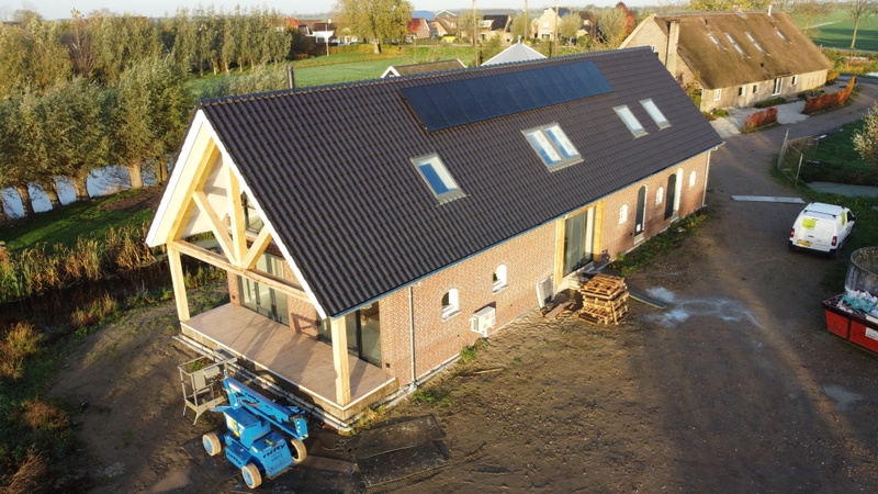

  • RoelsRules
  • Laatst online: 09:02
En bij ons ook (eindelijk) de steigers weg, dat geeft meteen een ander beeld van het huis :)
Een sfeer impressie:
Afbeeldingslocatie: https://tweakers.net/i/e1JRv65FQ2XYGFUTpegJr-qxkwY=/232x232/filters:strip_icc():strip_exif()/f/image/z3sSCWEgVAWmwffowRf4vlIm.jpg?f=fotoalbum_tileAfbeeldingslocatie: https://tweakers.net/i/kK8zUiH-E-a3WzGa_SI3VZqV8fg=/232x232/filters:strip_icc():strip_exif()/f/image/EZRqf8X8niE94yBgnMOpsyWk.jpg?f=fotoalbum_tileAfbeeldingslocatie: https://tweakers.net/i/qN9FNhY3Jq1l7KXjFIiX-LVzesc=/232x232/filters:strip_icc():strip_exif()/f/image/zQnyOuvbujSRUDzhlc5SIqQl.jpg?f=fotoalbum_tile
Afbeeldingslocatie: https://tweakers.net/i/qdlnY1jaoI6GUeHN9cfSoxPcO1I=/232x232/filters:strip_icc():strip_exif()/f/image/rBSXfogfOumlB3tLTvC3we9n.jpg?f=fotoalbum_tile
Moet buiten nog eea gebeuren en binnen zijn ze aan het schilderen en keuken plaatsen. Vind de afgelopen dagen en weken goed hectisch maar nog een week of wat en dan rust cq in eigen tempo dingen doen!

RoelsRules schreef op dinsdag 8 november 2022 @ 16:15:
Prachtige woning hoor. Proficiat!!
Inderdaad een prachtige woning! Welk gevelhout heb je gebruikt? wij zijn nog aan het zoeken naar een gevelbekleding die daarop lijkt.
Zeer geslaagd, mijn complimenten! De lamellen op de bovenetage zijn heel gaaf maar ik ben wel benieuwd hoeveel licht en zicht het wegneemt, hoe ervaar jij het?

  • RoelsRules
Les Paulos schreef op woensdag 9 november 2022 @ 08:40:
Thx!
Is western red cedar en dan meteen vergrijst. Heel licht hout en gaat een leven mee. Hebben we dus ook toegepast op de alu deuren (was eerder ook een vraag van iemand op), zal daar nog wel foto's van toevoegen later.
Diepie schreef op woensdag 9 november 2022 @ 10:56:
We slapen er pas 3 nachten dus nog niet heel veel ervaring mee maar er komt nog genoeg licht en zicht binnen. Zal, als de ramen schoon zijn, een foto vanuit binnen maken. Overigens is buiten ramen schoonmaken wel een ramp.... Kunt er geen trap tegenaan zetten en een Steel vanaf de grond kan ook niet. Robot gekocht die er net niet tussendoor past....
Zorgen voor later ;)

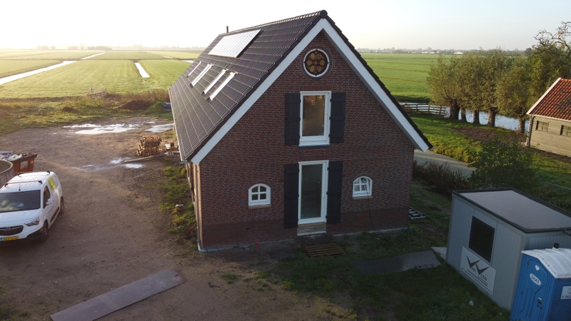

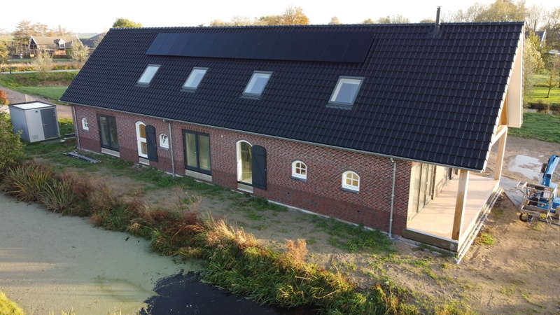

Bijgevoegd nog een paar plaatjes
Afbeeldingslocatie: https://tweakers.net/i/CT9_MzwCkVumWuy2rml824r1LLA=/800x/filters:strip_icc():strip_exif()/f/image/BsvDFw0wnYNM6dVNyUdJY6r4.jpg?f=fotoalbum_large
Afbeeldingslocatie: https://tweakers.net/i/ei-nI20ltOcaT96b8c3hOA6QnQ4=/800x/filters:strip_icc():strip_exif()/f/image/v8vESgSOoBnpQUcwzoXxa4cJ.jpg?f=fotoalbum_large
Afbeeldingslocatie: https://tweakers.net/i/xGyjE-WQ3zjSy7f7z7DvU1xfl8Q=/800x/filters:strip_icc():strip_exif()/f/image/lcK26pnpWsh5nzRQ79KCapPG.jpg?f=fotoalbum_large
Afbeeldingslocatie: https://tweakers.net/i/TQSeuxc1vqSZgrZm_tbW2wO6W3E=/x800/filters:strip_icc():strip_exif()/f/image/U4zk4y9eEywjxZch59IClHjR.jpg?f=fotoalbum_large
Afbeeldingslocatie: https://tweakers.net/i/boPFMv8O3w8z-U6B2xt8G6nqaco=/800x/filters:strip_icc():strip_exif()/f/image/u1xopuGJXkAsaV49XpnoJ0Kv.jpg?f=fotoalbum_large
Afbeeldingslocatie: https://tweakers.net/i/9en92BJ3RAZTp_OTlfghRHXjMiM=/800x/filters:strip_icc():strip_exif()/f/image/eTcS237eiqHf5xCPrJmNhXrc.jpg?f=fotoalbum_large
Afbeeldingslocatie: https://tweakers.net/i/EXrtReD7dvG2k7efvPv-NirX0Kc=/800x/filters:strip_icc():strip_exif()/f/image/td7ofT9fITEucL9UksHIgRtG.jpg?f=fotoalbum_large
Afbeeldingslocatie: https://tweakers.net/i/7GByR78Y5CMFCf0YJI35psf_SvI=/800x/filters:strip_icc():strip_exif()/f/image/6Sb48jNvgoX43nbZoT7qnHS9.jpg?f=fotoalbum_large
Cabauw/Lopik; 26 x 370 Wp (12 x O/ZO, 14 x W/ZW) 9,6 kWp
  • bbbrumbrum
Diepie schreef op donderdag 10 november 2022 @ 10:08:
We lopen hier langzaam richting de opleverdatum, nog twee weken en dan is het zover *O*
Ik hoop dat ze het allemaal gaan redden want er moet nog best veel gebeuren naar mijn idee :
- De hoofdkeuken moet nog geplaatst worden
- Er moet nog een spiltrap geplaatst worden
- De schilder is nog druk bezig, binnen is hij halverwege, buiten op een kwart.
- Er moet nog behangen worden
- Warmtepomp buitenunit is nog niet geplaatst en aangesloten
- Badkamers zijn nog niet klaar, alle meubels en kastjes moeten nog geplaatst worden.
- Stoomgenerator voor de stoomcabine moet nog geplaatst worden
- Mechanische ventilatie moet nog geplaatst worden
- Rookmelders missen nog
- Vensterbanken binnenzijde moeten nog geplaatst worden (11 om precies te zijn, composiet)
Het wordt wel heel gaaf en we zijn nog steeds superblij met onze aannemer, hij bouwt alsof het zijn eigen huis wordt.

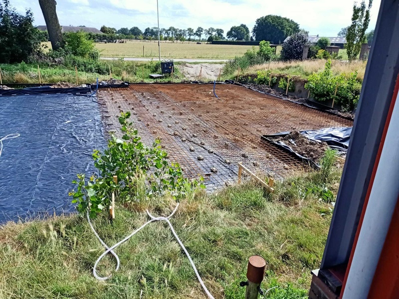

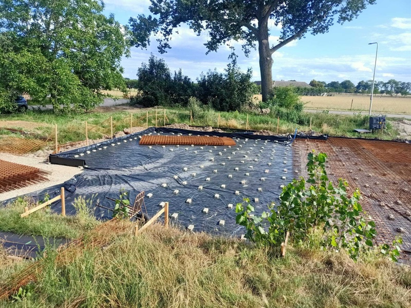

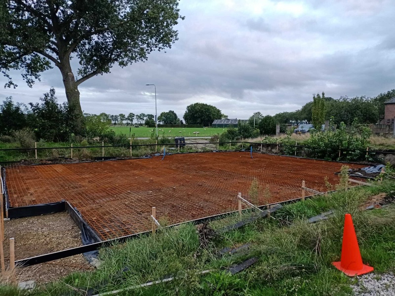

Bij deze de beloofde update,

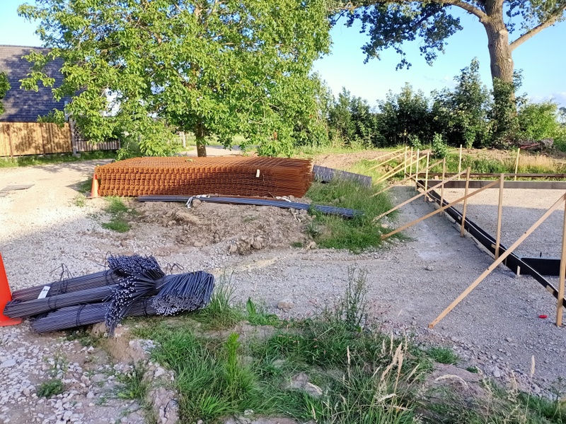

Zoals een aantal van jullie weten ben ik bezig om zelf ons huis te bouwen. Naast een werkweek van 40 uur en alle verplichtingen die horen bij een jong gezin is onze bouw er niet een waar je een enorm hoog tempo in moet verwachten.
In mijn laatste (kleine) update van 5 juli gaf ik aan dat ik de ruim 8700kg aan wapening in ontvangst had mogen nemen.Afbeeldingslocatie: https://tweakers.net/i/avuUyy_3V6ah4gpB8eLRxWmKQYY=/800x/filters:strip_icc():strip_exif()/f/image/JRodeoThoeT57sgJvrVUAnj3.jpg?f=fotoalbum_large

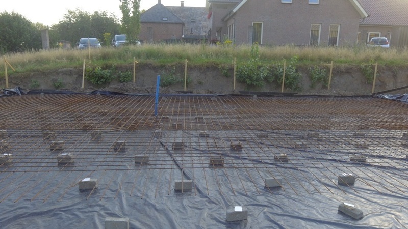

Hierna brak een tijd aan van sjouwen, zo weegt een wapeningsnet BEC 524 (150x150x10mm) circa 90 kilo en hiervan had ik er ''slechts'' 72 op zijn plek te leggen. Alleen versjouwen was geen optie, nog een poging gewaagd met een kleine shovel maar die viel vanwege diverse redenen af. Uiteindelijk heb ik de hulp in geroepen van een goede vriend. Samen hebben we verspreid over circa 1,5 maand in 6 dagen tijd de wapening op zijn plek gelegd.

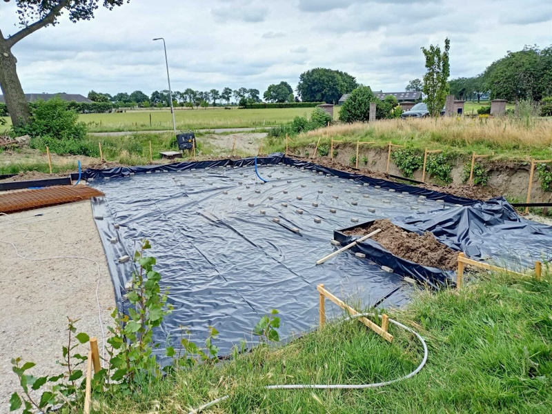

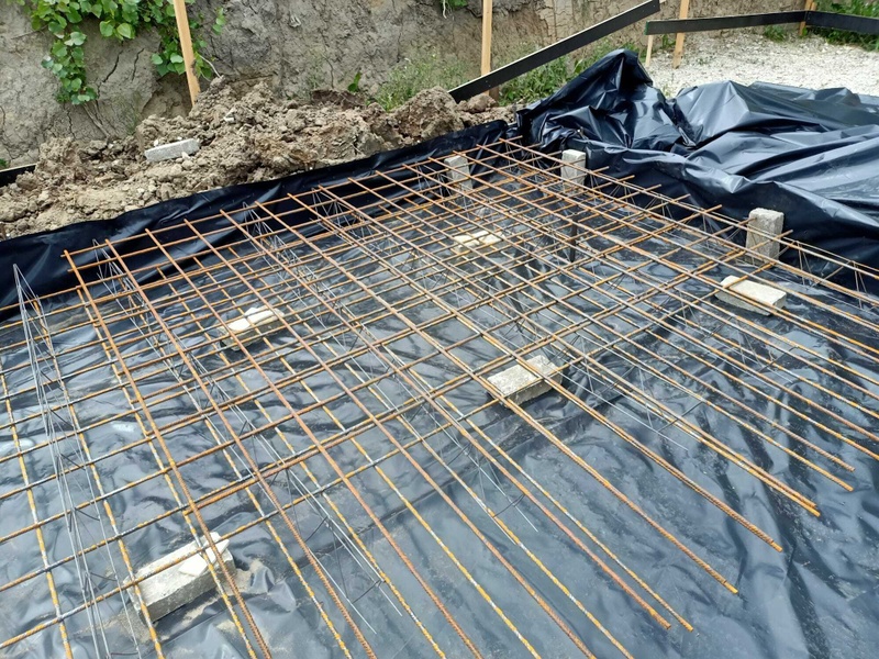

Afbeeldingslocatie: https://tweakers.net/i/xnUm572Jaovk3-wPMSdn8VU9tGY=/800x/filters:strip_icc():strip_exif()/f/image/Iq3pdb5fWptclCUy9mSSVlWJ.jpg?f=fotoalbum_large
Eerst een stuk landbouwplastic er in getrokken, klinkers uitgelegd en op hoogte gesteld middels een rotatie laser.
Afbeeldingslocatie: https://tweakers.net/i/cgTVszvCkWjk1OeveR6ODRbp0m0=/800x/filters:strip_icc():strip_exif()/f/image/0dXz6Pd1KWdWSvP130DHJGvW.jpg?f=fotoalbum_large
Proefopstelling gemaakt om de boven dekking te controleren. Deze moest minimaal 25mm zijn, bij controle was het 24mm. uiteindelijk besloten om de tussenliggers (alle 276stuks) een stukje open te buigen om zo op 30 a 35mm uit te komen.
Afbeeldingslocatie: https://tweakers.net/i/GCqV2s5TbjN_0l6geOMmHW7cMKc=/800x/filters:strip_icc():strip_exif()/f/image/UYj5NBdBDyWwP4kVY1n7Alto.jpg?f=fotoalbum_large
Afbeeldingslocatie: https://tweakers.net/i/PlTvK669pUuyZZnoACoXaqhIELI=/800x/filters:strip_icc():strip_exif()/f/image/GJk4nYwu4Q9ipkiDFDHEogXA.jpg?f=fotoalbum_large
Afbeeldingslocatie: https://tweakers.net/i/nOK93ofUQnWghaaNKy7Xp6Z0pVM=/800x/filters:strip_icc():strip_exif()/f/image/c2bh9PqfqXj88B6dVukO51kR.jpg?f=fotoalbum_large
Afbeeldingslocatie: https://tweakers.net/i/eIqv_6RkwvRF1AkVSNT20f7YWKc=/800x/filters:strip_icc():strip_exif()/f/image/JkbsVKjC9v5y7fYKCmPNu2RK.jpg?f=fotoalbum_large
Voor wie het interessant vind, deze 72 matjes en 276 tussen liggers zijn in totaal met circa 8000 draadbinders aan elkaar gezet. Enigszins overkill bleek achteraf, maar ja eentje meer kan vast geen kwaad was mijn redernatie op dat moment.

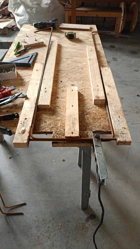

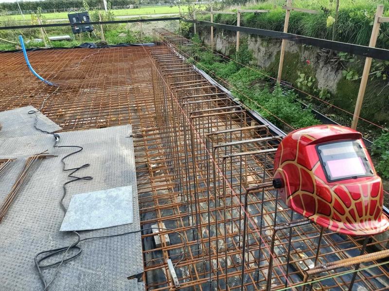

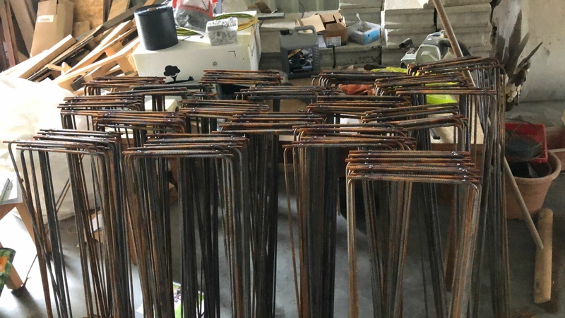

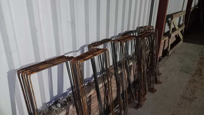

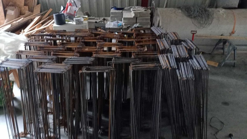

Na het sjouwen kwam een tijd van lassen. Die draadbinders was ik namelijk meer dan zat (er waren inmiddels twee van die trekijzers gesneuveld) en het vooruitzicht om 1800 stekeinden door de boven laag op de onderlaag vast te moeten zetten deed mijn rug al in protest gaan.
Twee stekeinden vormen een paar en dienden om de 15cm in de wapening geplaatst te worden. In totaal goed voor circa 900 paar. Mijn aanname was ten tijde van bestellen dat de wapeningsvorm (een soort omega) niet of zeer lastig door de wapening heen te steken zou zijn en het dus beter/makkelijker zou zijn om ze in twee delen te bestellen. In de praktijk bleek dit echter 100% mee te vallen (leer momentje voor een volgende keer) Ik heb daarop besloten om van te voren er van twee stekeinden alsnog een vast paar te maken.
Malletje gemaakt:
Afbeeldingslocatie: https://tweakers.net/i/DqM5RlFiqKgNFLssl03c4v-qf10=/x800/filters:strip_icc():strip_exif()/f/image/oTh4udFBrrPTsHKMKEwHEcD5.jpg?f=fotoalbum_large
En aan het lassen geslagen:
Afbeeldingslocatie: https://tweakers.net/i/axCvBIkmeaYfCFD9f0mu8mrrTeM=/800x/filters:strip_icc():strip_exif()/f/image/veXUS5746zoP5KUZuFX0uA7i.jpg?f=fotoalbum_large
En nog meer lassen:
Afbeeldingslocatie: https://tweakers.net/i/P1pQS4TbY7pSLl5Yq2g79TcCKTg=/800x/filters:strip_icc():strip_exif()/f/image/EJ8WFydHernJsWI9jfc1nVgX.jpg?f=fotoalbum_large
En (je raad het vast niet) nog meer lassen:
Afbeeldingslocatie: https://tweakers.net/i/A11KloyMnBz2KBAOQjfyQ3SJZnM=/800x/filters:strip_icc():strip_exif()/f/image/GwBcXIKbQ2dDDPPRzoE7Kllc.jpg?f=fotoalbum_large

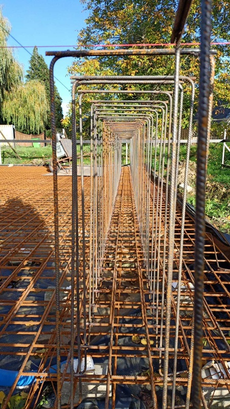

Hoewel het maken van de paren op werkbank hoogte veel werk was maar qua fysieke belasting best mee viel, kon ik niet het zelfde stellen voor het monteren van de paren op de wapening. Dit moest op m'n knieën.
Afbeeldingslocatie: https://tweakers.net/i/AvaMlcxLvS9Zc6kpaIvNFkvXPtc=/800x/filters:strip_icc():strip_exif()/f/image/UMfLn2ymgFpPV4Pn51XIcq7Y.jpg?f=fotoalbum_large
Gezien de fysieke belasting kon ik inclusief alle bijkomende werkzaamheden er circa 100 per dag vast zetten. Daarna was het gewoon echt klaar. Na een dag of 6 van op de knieën voorover gebogen werken schoot het me ook dusdanig in de rug dat ik een aantal dagen niks heb kunnen doen. Maar uiteindelijk was het resultaat er wel na (al zeg ik het zelf).
Afbeeldingslocatie: https://tweakers.net/i/oXIXJsr4ZnqaU4SKhoFqQHuHs2M=/x800/filters:strip_icc():strip_exif()/f/image/665AdsFocZ4EFbTQi5vZJ0L0.jpg?f=fotoalbum_large
Afbeeldingslocatie: https://tweakers.net/i/mw0nDJLTxqUI-aTm3qcPFOLG3lI=/800x/filters:strip_icc():strip_exif()/f/image/ZltkqpZSQTu8OAD8GPoiig5Y.jpg?f=fotoalbum_large
Afbeeldingslocatie: https://tweakers.net/i/3DRmpj6IH-EL8tnl64Bm3UHR_is=/800x/filters:strip_icc():strip_exif()/f/image/WxqlVgYumJCHiCTF25uLeQDN.jpg?f=fotoalbum_large
Door gebrek aan contrast vallen ze hier nog niet heel erg op.
Conform mijn bouwvergunning heb ik een aantal meld / controle momenten waaronder een bij gereedheid van de wapening. Netjes de gemeente op de hoogte gesteld en afgewacht. Twee dage later werd ik door mijn buurman gebeld (lang leve die dorpse tam tam) dat er een vreemde snuiter van de gemeente door de bouwput liep, en of ik daar wel van op de hoogte was. Ik heb hem daarop gebeld en hoewel hij een paar kleine opmerkingen had, zoals het blad van de boom dat inmiddels tussen de wapening lag, gaf hij het groene licht voor het beton.
Na wat afstemmen met de betoncentrale was het afgelopen maandag dan zover. Via via de hulp in geroepen van twee man. Inclusief de machinist van de pomp en ik zei de gek waren we met zijn vieren.
De machinist bediende de pomp, ik stond aan de slang, de een liep met de laser rond voor de hoogte en verdeelde waar nodig en de ander voor het vlakken en trillen van het beton.
De dat zelf was voor mijn doen best strak gepland.

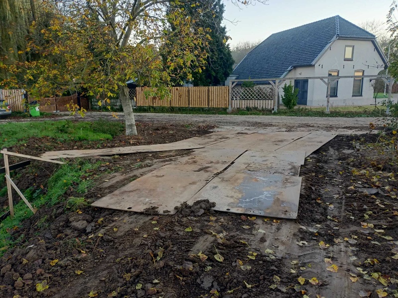

Om 8 uur sochtens werden een aantal rijplaten gelegd voor de beton pomp,
Afbeeldingslocatie: https://tweakers.net/i/C5M6uJV4fgWipIEHv6SAQXCX6ao=/800x/filters:strip_icc():strip_exif()/f/image/x2znrOSdSV3FFfJ8rlDkTKgB.jpg?f=fotoalbum_large
Om half 10 was de pomp er,
Afbeeldingslocatie: https://tweakers.net/i/8YLl3N8oyZbvA8eb_ZCM8n1VLEU=/800x/filters:strip_icc():strip_exif()/f/image/Jmsx4y5hsl5VOE08K02Pgq6O.jpg?f=fotoalbum_large

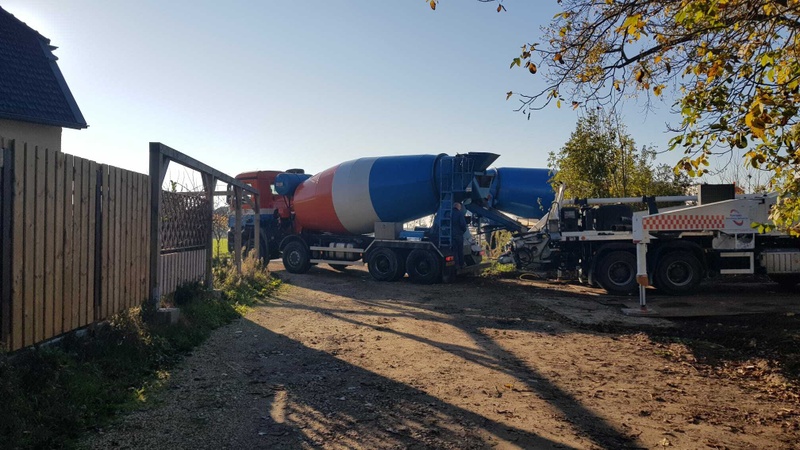

En om kwart voor 10 de eerste van uiteindelijk negen betonwagens ter plaatse.
Afbeeldingslocatie: https://tweakers.net/i/xr3c835qGXNcxLo8KgQYtOBEJRI=/800x/filters:strip_icc():strip_exif()/f/image/neAigimqpRSW7W24JQNaXD4n.jpg?f=fotoalbum_large
Afbeeldingslocatie: https://tweakers.net/i/WazvSbMnKGmulas85vOmulqnlrg=/800x/filters:strip_icc():strip_exif()/f/image/RgJ71GlhXRjaYmm2aUR4jCn6.jpg?f=fotoalbum_large
De planning van de betoncentrale liep niet helemaal vlekkeloos, een paar keer een half uur tussen leveringen gehad en een keer zelfs bijna een uur. Des al niet te min zat om 14:30 al het beton er in.
Afbeeldingslocatie: https://tweakers.net/i/2lP9EU2WqGIgTrbn3YuN5wH4xt4=/800x/filters:strip_icc():strip_exif()/f/image/ThKofI7JpPfYDYlAVuzcMBRx.jpg?f=fotoalbum_large

De fundering (tot nog toe) in cijfers:
circa 250 a 300 kuub afgegraven klei
circa 400Ton aan puin aangevoerd en in lagen verdicht
circa 72m aan bekisting
circa 120 stalen piketten
circa 8200kg aan wapening met het handje versjouwd en gevlochten
en schrik niet 98m3 aan beton..
Hoe nu verder?
Enkele van de volgende stappen zijn:
- Horizontale wapeningsstaven in de stekeinden vlechten/lassen
- Bekisting maken en stellen
- Doorvoeren maken (denk aan: nutsvoorzieningen, warmtepomp, kruipruimte ventilatie, afzuigkap, rioolplan, regenwatertank, div mantelbuizen ect.
- Voorbereiden verlichting in kruipruimte
- Betonstorten (circa 50m3)

Woody179 schreef op woensdag 16 november 2022 @ 20:02:
In mijn laatste (kleine) update van 5 juli gaf ik aan dat ik de ruim 8700kg aan wapening in ontvangst had mogen nemen.[Afbeelding]
Malletje gemaakt:
En nog meer lassen:

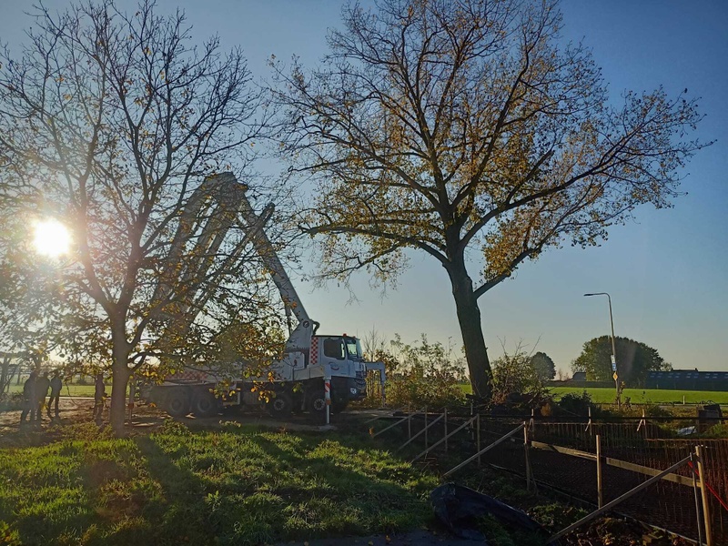

Hoe nu verder?

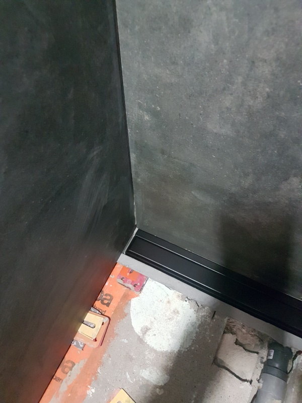

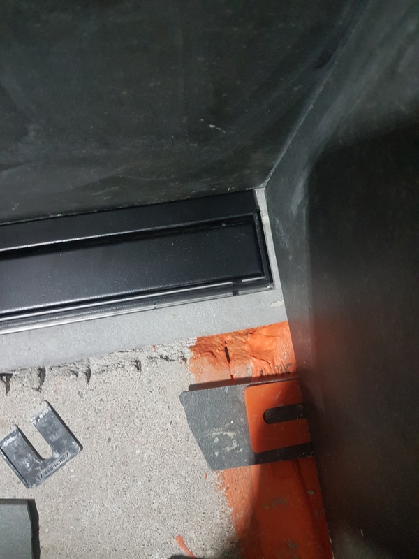

Ik heb een Easydrain compact TAF wall die nog niet vastgezet is. De wanden zijn al betegeld. Eigenlijk had de drain al geplaatst moet zijn voor het betegelen van de wanden omdat de tegels op de drain geplaatst moeten worden. De tegels sluiten nu niet aan op de zijkant van de drain. Hier kunnen we de verlengset TAF extension nog proberen tussen te plaatsen of een strookje tegel. Er komt 1 hele tegel voor de drain te liggen.
Ik ben op zoek naar foto's van een soortgelijke drain en informatie over het plaatsen, kitten en aansluiten van de tegels op de drain. De badkamer wordt uiteindelijk gekit door een kitbedrijf. Uiteraard hebben we de handleiding van Easydrain gelezen maar ik zou nog graag wat info uit de praktijk willen krijgen met foto's.
De vloer voor de drain wordt nog waterdicht gemaakt met kimband en pasta. De verloopmof (PP) wordt niet aangesloten op de pvc pijp die op de foto zichtbaar is.
