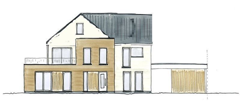

nils7 schreef op dinsdag 18 oktober 2022 @ 20:58:
Dank voor de tips.
Onze architect is wel echt architect en neem aan dat deze de volgende sessie mee gaat.
Ik zie inderdaad dat vrije kavels wel “terughoudende overstek” mag. Dan kan onze overstek wellicht misschien te veel zijn inderdaad.
Was me niet opgevallen en had door de architect wel gezegd moeten worden toen we aankaartte dat we dat wel wilden.
Misschien een suffe vraag, gezien je er meer verstand van lijkt te hebben. Maar zou je mij willen helpen met links naar plaatjes op Google van woningen die er bij beter bij passen? Zodat ik dit kan bespreken en voorleggen met de architect omdat ze vanuit de commissie (nog) geen voorbeelden konden geven.
Die staan toch in het beeld kwaliteits dinges (dat document wat je gaf)
ik doelde meer op het geintegreerde stukje in het verhaal, je merkt aan alles dat ze een moderne vormentaal willen dit ontwerp past daar gewoon maar half bij, zonder dat jaren 30 dak zouden ze het denk ikwel goedkeuren. al zou ik dan ook dat raam rechts boven aanpassen op iets wat meer bij de rest past.
Hiervoor zijn de daken mee ontworpen met het hoofdvolume,
hebben geen overstek (muv vrije kavels, hier is wel een
terughoudende overstek toegestaan) en hebben geïntegreerde
goten.
wellicht zoiets. al ben ik dan nog minder "blij" met het bruine spul ervoor :+

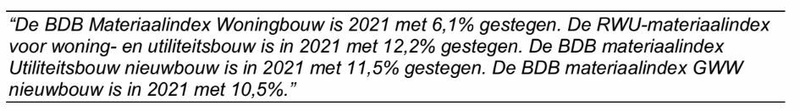

Even een update van andere aard.
Eerder heb ik al in relatie tot materiaalprijzen wat inzichten gegeven. Zojuist is me bij een controle opgevallen dat de materiaal prijs van bouwstaal weer heel kort bij het begrotings bedrag van 1,5 a 2 jaar geleden zit.
Bedrag uit begroting: €113
Piek bedrag: €178.34
Bestel bedrag (afnemende piek): €138,74
Huidige bedrag €117,15
(Prijzen op basis van een BEC 524 x 10mm net en uiteraard ex btw)
Hout lijkt zelfs fors goed koper, destijds een sls 38/170*6000 begroot op €40,68 (ex), deze zou nu €28,17(ex) zijn.... Prijs is op basis van een internet groothandel.
Kan iemand deze prijs daling bevestigen?

Ik heb dit even nagevraagd bij ons hoe dit zit. Het klopt inderdaad dat bouwstaal flink is gedaald.
Ook de houtprijzen zijn gedaald, en we verwachten dat deze daling nog wel even doorzet.

@nils7 Heel herkenbaar dit verhaal wij hebben ook flink moeite gehad met de Welstand we hebben er ruim 3 maanden over gedaan om akkoord te krijgen. Bij ons hadden we ook nog de pech dat er een vervanger kwam voor de eerste beoordelaar. Uiteindelijk vier gesprekken later hebben we nu akkoord gekregen voor de basis.
Bij ons zagen we ook voornamelijk terugkomen dat het meningskwesties zijn en elke beoordelaar had zijn/haar eigen mening op het ontwerp.
Uiteindelijk hebben we buiten de officiële beoordelingen veel met ze gebeld om opties en wijzigingen te bespreken en of dit conform hun zienswijze een toegevoegde waarde zou opleveren aan het geheel of niet. Dit heeft ons wel veel geholpen. Wellicht als tip als je ze kan bellen voordat je wijzigingen doorgeeft aan de architect/tekenaar kun je er wat meer vaart in houden.
nils7 schreef op maandag 17 oktober 2022 @ 15:18:
Nou.... inmiddels bij de welstand commissie geweest.
En ehm tjah, vooraf wel vrees er voor gehad want je hoort toch wel spook verhalen erover... nou "bluck up" want het is zeker bijna Halloween?
Ze vonden het niet mooi, maar als we dan vragen wat er mis was of voorbeelden vroegen hoe ze het dan wel wilden zien bleef het letterlijk stil.
Eentje uit de commissie wilde zelfs geen balkon/dakterras aan de voorkant (waar niks in de documentatie over staat of het wel of niet mag) want "je gaat daar toch niet zitten" was de opmerking. Que :?
We hebben een L-kap (van bovenaf gezien zeg maar) maar dat mocht ook niet terwijl dit er letterlijk staat in het document:
Ook vond er eentje dat alle ramen hetzelfde moeten ogen.
Dus beneden lange ramen en boven "halve" zeg maar dat wilt hij niet (staat niks over gedocumenteerd he)
Dus overal of kort of lang... 8)7
Daarnaast werden een handvol insinuaties gemaakt dat we met een pre-fab bouwer werken en het behoorlijk over kwam alsof dat te min was.
Terwijl wij gewoon vrij kunnen bouwen zoals we willen, althans geen belemmeringen voor de PreFab bouwer.
Hebben een hele zure na smaak van dit eerste bezoek.
Want ze komen met allerlei zaken dit niet gedocumenteerd zijn terwijl we ons aan schuin dak, kleuren baksteen etc. hebben gehouden.
Nu gaan we opnieuw rond de tafel zitten en dan toch maar het ontwerp aanpassen wat dan maar iets meer lijkt op de projectbouw woningen die deels onder hetzelfde beeldkwaliteitsplan vallen.
Plus voegen we daar aan toe, het enige wat ze wilden los laten: "eenduidig" whatever that may be.
sorry moest deze rant gewoon even kwijt |:(

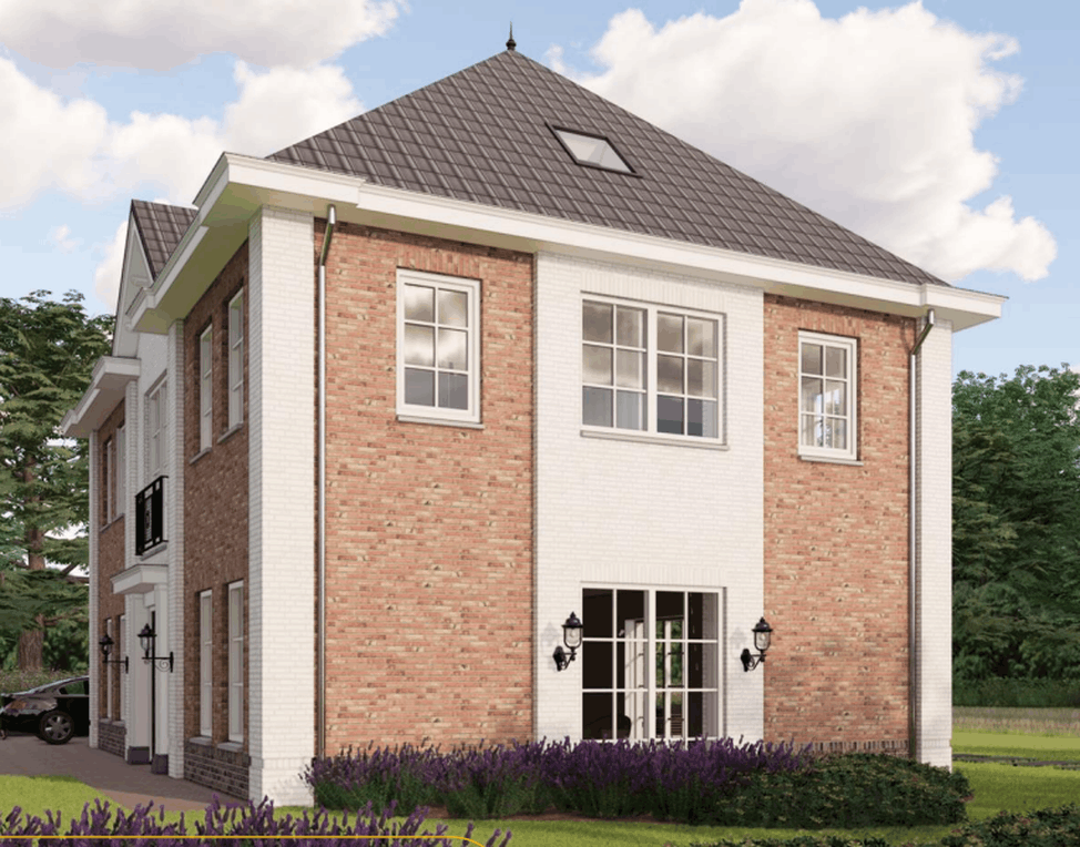

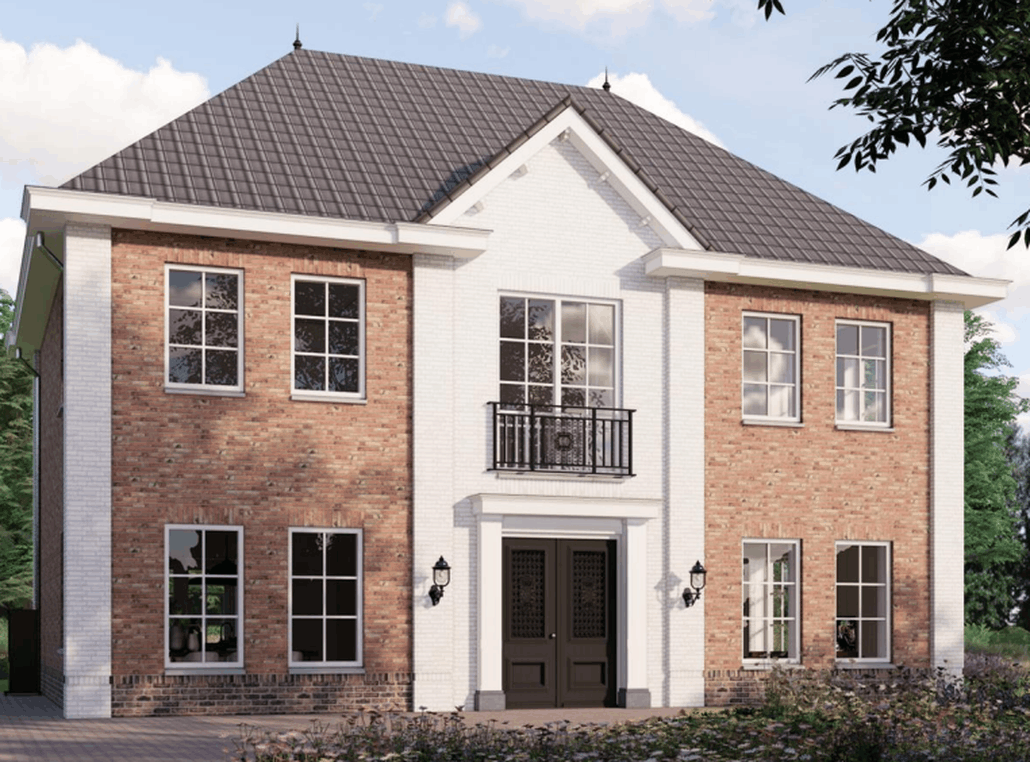

Na ruim drie maanden en wat meningsverschillen hebben we eindelijk akkoord gekregen bij de welstand om verder te gaan met het uitwerken van de tekeningen.
We hebben wat concessies moeten maken wat betreft de plannen uiteindelijk mochten we niet:
- breedte 13.3m was te breed hoogte/breedte verhouding zou dan buiten proportie worden (woning dieper maken zou hier geen invloed op hebben) uiteindelijk was 12.8m maximaal toelaatbaar
- parkeerplekken achter de gevel en twee naast elkaar was verplicht hiervan kon onder geen enkele omstandigheid van afgeweken worden
- door de parkeerplekken mochten we niet langer een garage bouwen althans de eisen voor de garage maakte het voor ons niet meer interessant om een garage te plaatsen. we gaan nu een vergunningsvrij object in de achtertuin plaatsen dat kan fungeren als berging/buitenverblijf.
- de zijgevel / achtergevel werd later besloten dat deze alsnog representatief (als voorgevel) uitgevoerd diende te worden.
Geleerde lessen;
- probeer rechtstreeks met de beoordelaar in contact te komen en leg eerst de wijzigingen aan hem voor voordat je ze verwerkt in de tekening.
- boos worden heeft geen zin ;).
Al om al zijn we tevreden met het ontwerp, beetje jammer van de garage maar je kan niet alles hebben in het leven.

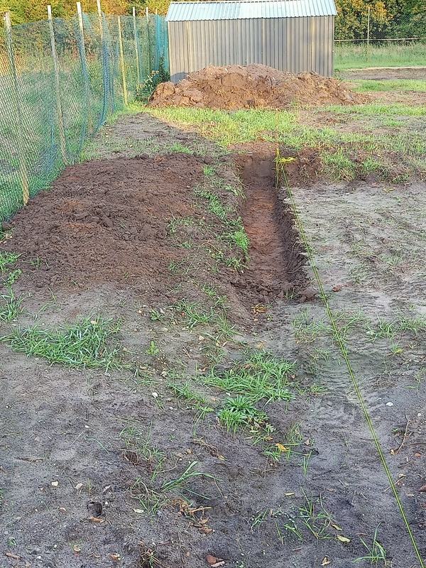

ybos schreef op maandag 17 oktober 2022 @ 20:56:
Vroeger toen ik nog in de luxe woningbouw zat (op kantoor :P ), lieten wij "sparingen" in de breedplaatvloer opnemen van gipsbeton, veel makkelijker om de sparingen voor de spots te boren. Daarnaast inderdaad gewoon boxen van watervast hechthout meestorten.
Precies dit heb ik nu ook laten doen. Er worden ytong blokken mee ingestort.
Ik heb besloten om met cementboard van 12,5mm kistjes te maken die ik vervolgens met de bijbehorende lijm op de vloer vastlijm en tevens met montageband en slagpluggen ook nogmaals veranker aan de vloer.
Ik ga zaterdag aan de slag. Zal dan nog wel een fotootje posten van de kistjes en op de breedplaat vast gemonteerd.

Gisteravond het fundering advies ontvangen na de sonderingen.
Gezien alles met de hand wordt uitgegraven is elke m2 een groot verschil en wou niet meer dan onnodig afgraven. Bij deze alvast begonnen Afbeeldingslocatie: https://tweakers.net/i/qDq3wp_c3AK44WXnyT02ZLa52NE=/x800/filters:strip_icc():strip_exif()/f/image/II3kgoxdlK6yX7HXvc3smf3T.jpg?f=fotoalbum_large
Om de moed erin te houden wat renders gemaakt waarvoor we het doen.
Afbeeldingslocatie: https://tweakers.net/i/4Ldlk-mKoUSMmY78T4vivCooF2g=/800x/filters:strip_exif()/f/image/FU9Oz10GeyW0VyI91XzR26W7.png?f=fotoalbum_large
Afbeeldingslocatie: https://tweakers.net/i/KAHet24o0y04U-X5Aj0WB79MOJA=/800x/filters:strip_exif()/f/image/7huXocvaH4jeGyp4soTJUjgz.png?f=fotoalbum_large
Afbeeldingslocatie: https://tweakers.net/i/P5bFfWzRWzWt7VsAN1AD0wYtQHM=/800x/filters:strip_exif()/f/image/Gp6lQIHVXiAwmJh9GzyXPkoV.png?f=fotoalbum_large
Afbeeldingslocatie: https://tweakers.net/i/4c-Qa_gaqy0xNoxP-ixmDP44u2o=/800x/filters:strip_exif()/f/image/Uvnqgvj0ZUsrSohB644B4EGl.png?f=fotoalbum_large
Afbeeldingslocatie: https://tweakers.net/i/M7xIMyQlhD0K2IETHp7uMIy0qxM=/800x/filters:strip_exif()/f/image/4adNomeLaEqSz8REoMxSbzKx.png?f=fotoalbum_large
Afbeeldingslocatie: https://tweakers.net/i/F3zua5URME9PNcYVT4UVNeEjwus=/800x/filters:strip_exif()/f/image/iSvVOskwntlpKWsRQldxL04Z.png?f=fotoalbum_large

Lwent schreef op woensdag 19 oktober 2022 @ 14:01:
Geleerde lessen;

Dinsterzz92 schreef op donderdag 20 oktober 2022 @ 19:02:
Gezien alles met de hand wordt uitgegraven is elke m2 een groot verschil en wou niet meer dan onnodig afgraven. Bij deze alvast begonnen [Afbeelding]
Dat is een lekker klusje.... Kun je niet iemand met een graafmachine een halve zaterdag inhuren? Alleen al aan tijd verdien je dat toch makkelijk terug?
  • Dinsterzz92
  • Registratie: Juni 2020
  • Laatst online: 10:43
Andrehj schreef op donderdag 20 oktober 2022 @ 19:46:
Dat zou kunnen, ons openbaar onderzoek is reeds afgerond maar de vergunning komt pas mid December. Het huis mogen we al aan graafwerken beginnen enkel de bijbouw nog niet.
dus qua tijd zit het wel goed.
een kraantje kan ik voor 1 dag voor 100€ halen, en zal ik vast wel doen eenmaal ik dieper ga(dit is lang de einddiepte nog niet).
Gek genoeg geniet ik er wel van met de hand graven :D

Hier komt een iets aangepaste versie van deze creatie van Frank Penders: https://www.frankpenders....len-design-trap-stolwijk/
Afbeeldingslocatie: https://tweakers.net/i/1AHiP44FkTQzq1CF4PUGDbgi5vC0=/800x/filters:strip_icc():strip_exif()/f/image/nhYOZRGbDGErGcbl2ax9rOT6.jpg?f=fotoalbum_large
Wordt dan dit (beetje van onderen af gezien)
Afbeeldingslocatie: https://tweakers.net/i/1v4TcU9EfJNfm5bxP7kNa0fwkFY8=/800x/filters:strip_icc():strip_exif()/f/image/WN48bAnUI3UlsVHwzmzuda0w.jpg?f=fotoalbum_large
[ Voor 29% gewijzigd door BlauwPet op 23-10-2022 11:18 ]
  • ybos
  • Laatst online: 29-11 14:42
Ik zou mooi een minigraven huren voor een dag. Leuk om te doen en scheelt een hoop gezweet en blaren op de handen
(en misschien regelmatig zuchten: waar ben ik aan begonnen ;) )
Edit: spuit 11, kraantje huren was al genoemd.
Wel fijn dat de zon scheen toen je de renders maakte ;) :+

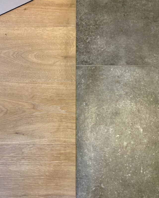

Hoe lopen wc's dan door in afwerking? Ik neem aan dat de meeste wc's gewoon nog op de vloer betegeld zijn, hoe maak je dan de overgang naar de vloer van bijv. de gang? Met een tegelstrip? Maar die loop je toch zo kapot?
  • Andrehj
BlauwPet schreef op zondag 23 oktober 2022 @ 16:37:
In de gang ook tegels. Dus alleen een kitrandje er tussen.
  • BlauwPet
  • Registratie: Augustus 2022
  • Laatst online: 05-11-2022
Ja ok, dan begrijp ik het. Hier heb ik dus 2 verschillende vloeren (tegels vs beton) en met verschillende hoogtes, of dezelfde vloer (beton/beton) die onder een deur doorloopt, maar waar al iets van haarscheurvorming in zit exact onder de deurkozijn (doe je niet veel aan helaas, aard vh beestje) en daar moet dus eigenlijk ook wel iets op om die haarscheurtjes te bedekken. Wat zou je dan doen?
Zit nu te kijken naar bijv. een 2 a 3mm dikke aluminium 'drempel' bijv. ipv het conservatieve belgisch hardsteen of composiet spul.
Gezien vanuit de garage, de gang en de deur naar de bijkeuken, en composietsamples voor drempels.
Afbeeldingslocatie: https://tweakers.net/i/eeN45-XeunoJ9lOk3V2muaqypwo=/232x232/filters:strip_icc():strip_exif()/f/image/VrVt8mI4KDPK3zv1ZrxBW4Nx.jpg?f=fotoalbum_tileAfbeeldingslocatie: https://tweakers.net/i/0xbTUrGwSjDfX8WcltcdT5fD3_o=/232x232/filters:strip_icc():strip_exif()/f/image/dWDHlWHDKkOJ5S2EGWLRegMr.jpg?f=fotoalbum_tile
Punt is een beetje dat ik toch iets van scheiding/drempel wil en moet hebben, maar eigenlijk die conventionele composiet/steen/marmer dingen niet zo fraai vind... maar ja. Er is niet echt een alternatief denk ik.

  • twain4me
twain4me
"Nooo.."
BlauwPet schreef op zondag 23 oktober 2022 @ 16:53:
[Afbeelding][Afbeelding]
gepolieerd beton kan ook prima in de wc. :9 je ziet best wat tegelstrips gebruikt worden in de vloer, die zijn van metaal en hebben soms een iets andere vorm.
“It’s because that’s why”
Afbeeldingslocatie: https://tweakers.net/i/tTNNtgdQG5ZWhxloOeJkYiebzqI=/x800/filters:strip_icc():strip_exif()/f/image/Y6tavUww8dWkgPmB2HHIstjB.jpg?f=fotoalbum_large
Bij ons zo opgelost. Houtvloer tegen tegels aangelegd. Wel rekening gehouden met hoogte van cementdekvloer. Maar voor jou te laat dan, wellicht voor andere zelfbouwers.
[ Voor 3% gewijzigd door onne op 23-10-2022 17:46 ]
  • Andrehj
De dekvloer is als het goed is in de deuropening van de wc gedeeld. Dus moet je ook de bovenliggende tegelvloer op dezelfde plek onderbreken. Dat doet een goede tegelzetter met een kitnaadje ipv een gewone voeg. Als de kleur klopt zie je daar niets van. Zo is het bij ons prima opgelost.
Ook in de woonkamer zitten dilataties in de dekvloer, en daar bovenop in het keramisch parket kitnaden ipv voegen.
  • BlauwPet
De wc (en de meterkast) is een iets ander verhaal, die grenst aan een droogloopmat. Die mat ligt 20mm dieper in een 'gat' Tenminste, de mat wordt 20mm hoog en de bovenkant komt dus gelijk met de rest van de gang en dus de wc vloer... Dus de vloer van de wc 'valt' 20mm naar beneden precies na de deuropening. Ik zou tot dat 'ravijn' kunnen doortegelen met de vloertegels van de wc, maar dan wil je daar toch ook nog iets van een tegelprofiel... zou ik daar dan niet toch beter gewoon een drempel in de deuropening leggen?

Mijn 0-peil komt zo'n 45 cm boven maai veld. De invoerbochten moeten daarbij natuurlijk op de juiste diepte naar buiten
Afbeeldingslocatie: https://tweakers.net/i/-Rrq-kxy3JQVVJi_a5jCQSpB7vg=/full-fit-in/4920x3264/filters:max_bytes(3145728):no_upscale():strip_icc():fill(white):strip_exif()/f/image/TiNPHO9M9It2D0PHzYLzxAA0.jpg?f=user_large
Nu hebben alle invoerbochten dezelfde hoogte. Ze zijn er tot 12m lang, maar de hoogte blijft steeds 1200mm. Dat is niet genoeg voor de waterbocht, die moet 1500 mm hoog zijn. Verlengen mag niet want: Het is vereist dat de invoerbocht van de meterkast tot de buitenzijde van de fundering uit 1 stuk bestaat.,
Wie weet een oplossing?
Nog een aanvullende vraag. In de richtlijnen staat Mantelbuizen worden niet ingevoerd via toegankelijke ruimtes. Hoe los je dat in een kelder op?
[ Voor 10% gewijzigd door Conrado op 24-10-2022 21:29 ]

Conrado schreef op maandag 24 oktober 2022 @ 21:13:
Niet? 😬
Is ook niet gecontroleerd trouwens.

Deleon78 schreef op maandag 24 oktober 2022 @ 21:33:
Niet? 😬
Hier hetzelfde. Installateur zei: doen we altijd zo. NUTS bedrijven kraaien er niet naar.
Zag later pas de exacte voorschriften van t waterschap…
Als je een beter gevoel hebt bij diepere ligging lekker een stuk eraan lijmen. En als backup de gasbuis enzo óok plaatsen.

bbbrumbrum schreef op maandag 24 oktober 2022 @ 21:58:
Goede tip, heb ik hier ook gedaan. Die gasbuis (doorgetrokken tot de erfgrens) gaan we volgend jaar gebruiken voor glasvezel ( als dat hier eindelijk wordt aangelegd). Scheelt weer graafwerk in de tuin.
ik dacht dat dyka ook afwijkende maten kan maken. maar ik kan het niet terug vinden :/ je kan in iedergeval buis kopen en het laten buigen, persoonlijk zou ik het gewoon verlengen

Andrehj schreef op maandag 24 oktober 2022 @ 22:14:
Als het een gekleurde buis is: gaan ze als het goed is niet doen :(

  • Laatst online: 01-04 05:55
Sen
Tibublast kan ze op elke maat maken de water is standaard ook iets hoger omdat de bocht ruimer is.
De buizen zijn zeker op wat langere afstanden wel een beetje buigzaam dus je kan de bocht iets minder maken zodat je toch dieper uit komt.

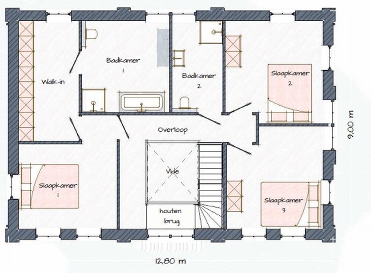

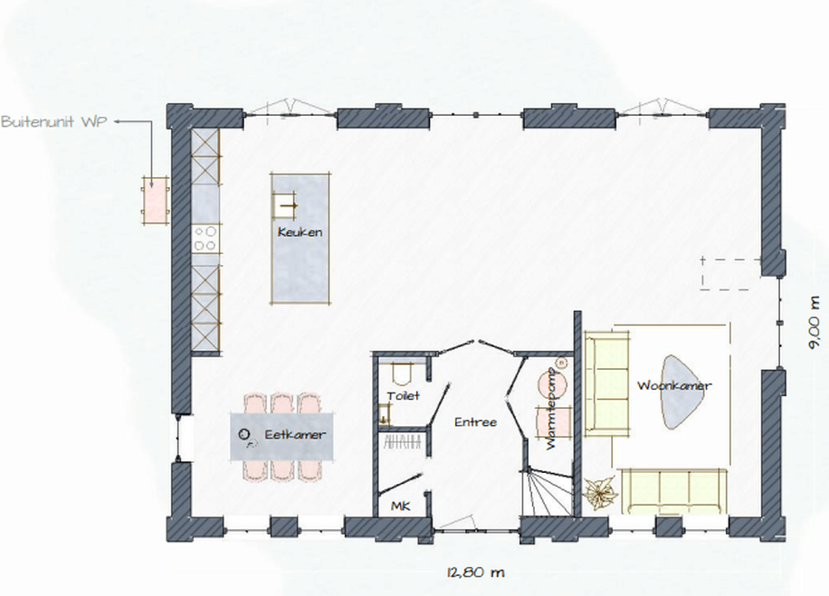

Geleerde lessen;
Leuke woning :)
Verkijk je niet op de maten. Als 12,8m je buitenmaten zijn, dan worden je woon- en eetkamer 3,8m breed. Dat is vrij smal als je daar een grotere tafel in wilt plaatsen: 2 meter en je hebt aan beide zijde van je eetkamer nog maar 90 cm over. Dan is weinig als je er nog een kast wilt plaatsen of uitstekende lampen aan de muur wilt.
Door het raam aan de zijkant van de woonkamer ben je vrij beperkt met de indeling van de woonkamer. Als je dat raam naar achter verplaatst kan je je bank tegen de buitenmuur zetten en je TV tegen de binnenmuur plaatsen. Je kan dan veel makkelijker het deel van de kamer aan de achterkan betrekken bij de woonkamer. Je apparatuur kan dan ook aan de andere kant van deze muur geplaatst worden, waardoor je geen TV meubel nodig hebt die je woonkamer nog smaller maakt.
Waarvoor dient het uitstekende muurtje bij de woonkamer?

twain4me schreef op maandag 24 oktober 2022 @ 23:39:
Gelukkig bieden diverse webshops maatwerk: een pijp die 1600 mm hoog is voor pakweg drie tientjes.

Bedankt voor je reactie. Ze hebben onder meer verwezen naar de gasprijs (3,50 per kuub, maar dat is inmiddels weer achterhaald toch?) en ze hebben onderstaande toegevoegd in een brief:

Ik zal wel een rund zijn, maar bovenstaande zegt me weinig over de concrete gevolgen voor ons bouwproject.

GerritGekke schreef op zondag 30 oktober 2022 @ 15:45:
Hier nog een leuk artikel van Trip over prijsstijging bij prijsvast werk. Je contract is niet altijd je escape.
Enfin, als je woningborg hebt kan je contact met hen opnemen voor advies. Kan je de aannemer eventueel een andere handreiking doen? Bijvoorbeeld sneller betalen na indienen termijn, of bepaalde materiaal alvast inkopen en betalen? Je wilt natuurlijk de relatie goed houden en dat het werk netjes wordt afgemaakt. Je kan ook een voorstel doen met wel wat extra te betalen, enkele procent ofzo, maar daar ook nog voorwaarde aan stellen. Weekje eerder opleveren?
Stel dat de aannemer tien huisjes aan het bouwen is en wel degelijk te maken heeft gehad met forse verhogingen. En iedereen maar “nee” roept, geld is op en kan niks doen. Dan hoop ik maar dat de aannemer er financieel sterk voor staat. Anders loop je straks ook nog het risico dat ie omvalt. Nou, dan ben je helemaal de klos. Want de woningborg afbouwgarantie gaat je zeer zeker ook geld kosten ;) Of alleen al dat het later opgeleverd wordt, doorlopende kosten etc etc.
Het artikel van Trip had ik al gevonden. Eigenlijk zie ik daarin alleen maar redenen om er niet in mee te hoeven gaan. Art. 6:258 BW biedt alleen soelaas als het gaat om een onvoorziene omstandigheid die na het sluiten van de overeenkomst aan het licht is gekomen; wij hebben de overeenkomst aangeboden gekregen nadat de oorlog in Oekraïne is gestart. Ten tijde van het offreren is gesproken over de vaste prijs, sterker nog: er werd mee geschermd dat ze die aan konden bieden, juist in de onzekere coronatijd. Als de aannemer toch een geslaagd beroep wil doen op voornoemd artikel moeten ze aantonen dat ze in de financiële problemen komen.
De werking van art. 7:753 BW alsmede paragraaf 47 van de UAV zijn contractueel uitgesloten. De aannemer wist bovendien dat de prijzen aan het stijgen waren en heeft desalniettemin een vaste prijs aangeboden. Aan de waarschuwingsplicht is niet voldaan.
We gaan zien wat ze vragen komende week. Een beetje toegeven kan altijd, maar niet tot op het niveau dat we er zelf door in de problem komen.
  • Conrado
  • Laatst online: 29-11 23:54
Conrado
MRL schreef op zondag 30 oktober 2022 @ 18:06:
Zorg dat je inzicht krijgt; met indexen goochelen vind ik niet zo relevant, da’s meer voor de statistiek. Hebben ze bijvoorbeeld brieven van leveranciers met verhogingen? Prijsverhogingen zijn een serieuze zaak, dus mag je verlangen dat dat ook serieus onderbouwd is.
De verhoging is best fors: jij betaald een aanneemsom en niet alleen maar materiaal. Zijn uren ook geïndexeerd? Waarschijnlijk nemen ze ook hun overhead en w+r mee. In dit geval mag je wel verwachten dat de pijn verdeeld wordt.
Kortom: meedenken en huiswerk laten doen :)
