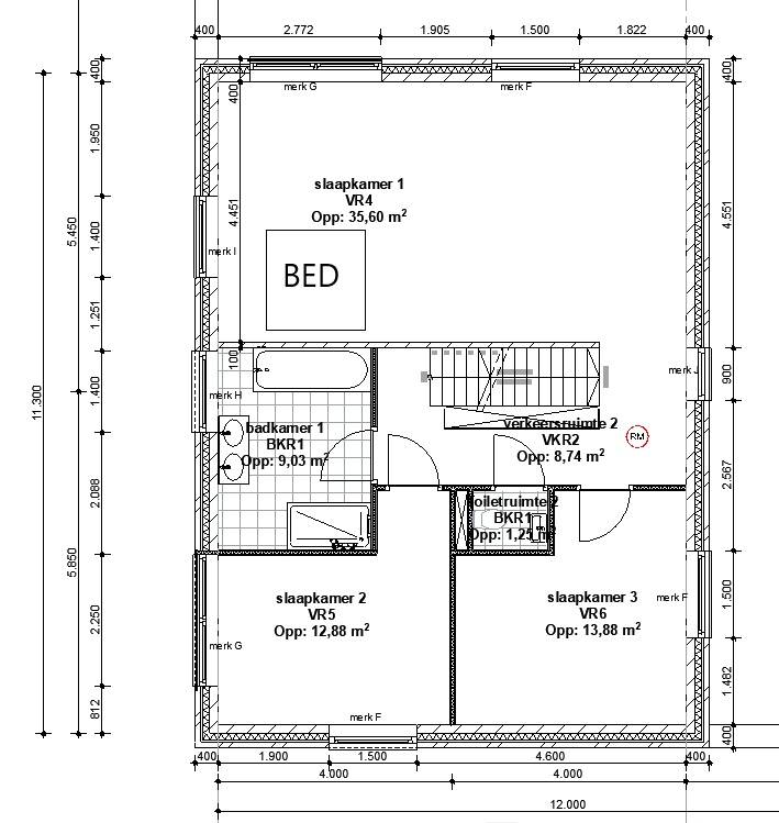

Ik zit nog heel erg met de indeling van ons slaapkamer (1). Naast een echte badkamer willen wij in ons eigen slaapkamer een inloop douche met een wastafel en een inloopkast.
Wij willen graag bed tegenover de frans balkon, dit staat vast.
Er komt nog een deur van de trappenhal naar de slaapkamer.
Wat is best praktische indeling hiervoor? Het liefst wil ik niet nog meer deuren in slaapkamer, open idee. Leidingen voor water en afvoer leggen is geen probleem word door de aannemer gedaan.
Alle tips welkom!

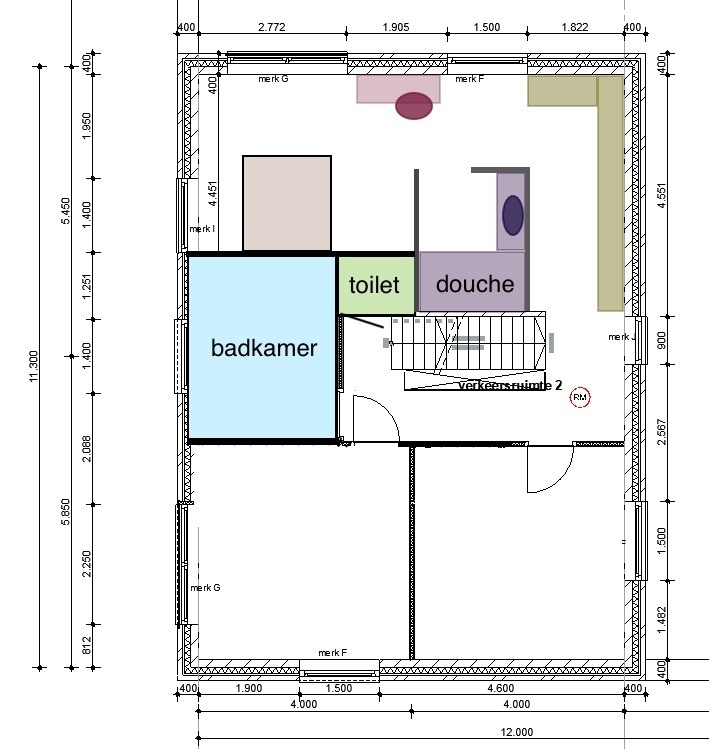

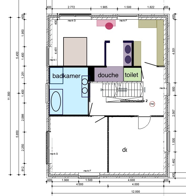

MO050 schreef op woensdag 23 maart 2022 @ 21:43:
Alle tips welkom!
Natte ruimtes naast elkaar (leindingwerk korter, minder geluidsoverlast) zou ik mee beginnen. Afhankelijk van raampartijen, uitzicht, geluid van binnen/buiten.
Bed dus helemaal rechts en links badkamer/inloopkast. Is ook redelijk logisch met de potentiële entrees.
Alle tips welkom!
Uitgaande van het bed tegenover het balkon, zou ik die afstand wat kleiner maken. Het is een enrome slaapzaal, waar de verhoudingen snel verloren gaan. En daarmee ook het idyllische beeld van openslaande balkondeuren tegenover het bed.
Omdat ik de slaapkamers wat ongemakkelijk vind met de inkomende badkamer en toilet, heb ik wat gespeeld met de hele indeling. Daardoor zijn slaapkamers groter, zit al het sanitair op een lijn en heb je een slaapkamer met inloopbadkamer. De inloopkast is meer een doorloopkast, maar wel veeeeeel ruimte voor kasten. In de slaapkamer nog een wandtafel ingetekend bijvoorbeeld als make up tafeltje.
Misschien helpt dit je verder in de ideeën?
Afbeeldingslocatie: https://tweakers.net/i/Bk0BLT5TId6JDrw7uonVN04nE_4=/full-fit-in/4920x3264/filters:max_bytes(3145728):no_upscale():strip_icc():fill(white):strip_exif()/f/image/IIE8bsYv4F8zuxdTxOtt5NHg.jpg?f=user_large
En een variant met
  • toilet niet met deur tegen de trap
  • toilet makkelijker bereikbaar vanuit slaapkamer
  • meer ruimte in inloopbadkamer
  • deuren slaapkamer naar binnen draaiend
  • nóg meer kastruimte in inloopgedeelte
Afbeeldingslocatie: https://tweakers.net/i/JCdqq4am2xvt--VEg1-V6s0OVGQ=/full-fit-in/4920x3264/filters:max_bytes(3145728):no_upscale():strip_icc():fill(white):strip_exif()/f/image/hyqss29fJX0jz3qyVN7WDafv.jpg?f=user_large

Je gedachtegang kan ik me wel in vinden, maar ik zou wel meer rekening houden met potentieel geluidsoverlast van badkamer 1. Je bed tegen de badkamermuur ga je denk ik spijt van krijgen (meer of minder afhankelijk van die inrichting).

Deleon78 schreef op vrijdag 25 maart 2022 @ 10:54:
Ik ben daarvan uitgegaan omdat TS @MO050 juist het bed tegenover het frans balkon als top prio had. Bed stond al tegen de badkamermuur, ik heb alleen de afstand tot het balkon verkleind. Ik denk dat je eventuele geluidsoverlast kunt beperken door een voorzetwand tussen slaapkamer en badkamer+toilet. En uiteraard ook door de indeling van de badkamer zelf. Dit geldt overigens ook voor de andere slaapkamer.
@big bang klopt helemaal. Ik heb dit laten staan in oorspronkelijke tekening, maar slaapkamerdeur naar binnen is veel handiger. (In tweede design aangepast, thnx)

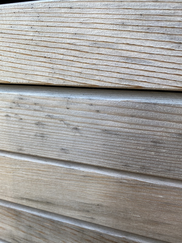

Afgelopen zomer hebben we een deel van de gevel laten bekleden met Red Cedar. Echter heb ik het idee dat er iets niet goed gaat. Ik heb het idee dat er schimmel aanwezig is op het hout. Wat is jullie idee als je de foto's ziet? Ik heb ook het idee dat er de hele winter water achter het Red Cedar is gelopen waardoor deze veel vochtig is geweest de hele winter door. Wat is jullie idee? Dat dit schimmel is of tekenen van veroudering/vergrijzing?

Kan je er zo afvegen?
  • Sunri5e
  • Laatst online: 16:21
Nee.

volgens mij gewoon het weer. het hout zal er niet direct van gaan rotten veder zie ik denk ik vocht "kringen" beetje de verwachting van hout onbehandeld laten. je kan ontwerings water proberen als je het niet mooi vind maar zo te zien heeft dit stuk hout het wel "zwaar" de vraag is een beetje hoe het zal vergrijzen/verweren.
voor mooi egaal grijs wordt het denk ik te nat.

Klopt helemaal kan ik uit eigen ervaring melden. Ik ben ook geen fan van ongelijkmatig vergrijsd / verweerd hout. Wij hebben indertijd met verschillende buren "opgelost" middels sansin enviro stain. Een aantal buren had liever "mooi vergrijsd", maar in de praktijk komen er meestal flinke donkere weerplekken in ( de zwarte stipjes zullen zich steeds verder uitbreiden). Je moet de behandeling wel elke 3 a 4 jaar herhalen, als je een frisse kleur wilt houden
