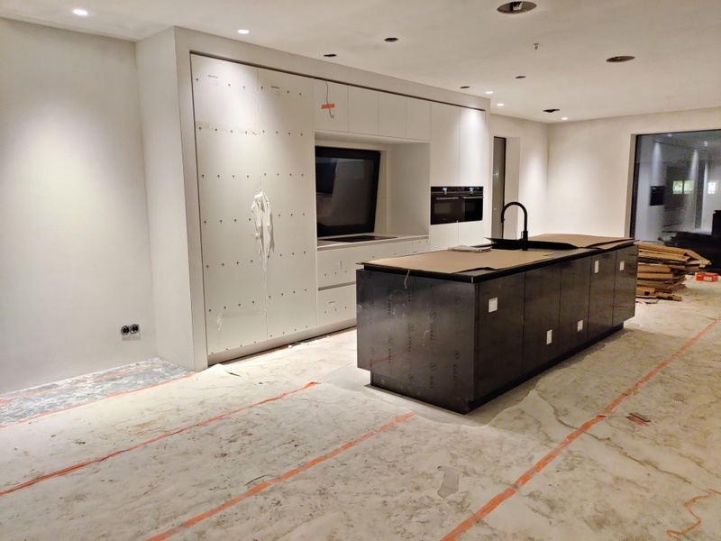

Keuken is vandaag afgerond. Bij binnenkomst was het even schrikken, want dit is het eerste object in de ruimte waardoor het perspectief krijgt, wat een gigantische keuken. Volgende week badkamers/toiletten, kasten en trap.
Afbeeldingslocatie: https://tweakers.net/i/cfsuYut6vomdV_i_vfvm2fIFC2U=/800x/filters:strip_icc():strip_exif()/f/image/FgfPwfQbhQBIOsM2i5FaJiT6.jpg?f=fotoalbum_large

battler schreef op donderdag 13 januari 2022 @ 21:29:
Nice,
Is dat schuine ding achter je kookplaat een afzuigkap?

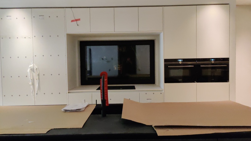

@RocketKoen @Sivvis Klopt, inderdaad een raam. We hebben een keukenblad dat doorloopt tot in het raam. Ogenschijnlijk simpel maar een raam zodanig uitlijnen dat het direct aansluit met het keukenblad heeft wat samenwerking tussen de keukenleverancier en aannemer nodig gehad. Als het echt helemaal afgewerkt is dan zal ik wat betere fotos schieten.
Afbeeldingslocatie: https://tweakers.net/i/b8s3unnIMbVG2E8At2dSG6wCy9Y=/800x/filters:strip_icc():strip_exif()/f/image/pHqwCvNATNzLQNLLAAKoDTNP.jpg?f=fotoalbum_large

battler schreef op vrijdag 14 januari 2022 @ 09:30:
En dat zwarte is een kookplaat? Met ingebouwde afzuiging?

@Artbij klopt.

Ben benieuwd hoe dit bevalt. de ruimte ziet er nogal krap uit.
Wel een mooi keukenblok! 300 bij 120?

@Artbij Voor ons voelt het nu echt gigantisch, we hebben alleen nog geen praktische ervaring ermee. 180 cm breed is toch echt heel ruim?
Afbeeldingslocatie: https://tweakers.net/i/CjazRFXD-8FfIybcpsNv1rUX-X0=/800x/filters:strip_exif()/f/image/1vugSGePE4C09j6PxG3U8MFz.png?f=fotoalbum_large

Dat nisje lijkt een beetje klein, omdat de rest zo gigantisch is ;)
  • battler
  • Laatst online: 30-06-2025
Klopt, een dun werkblad en een overhang die niet ondersteund wordt was niet mogelijk. We hadden ook voor een metalen plaat kunnen kiezen ter ondersteuning.

Wij hebben een dun blad (12mm), ons barretje zit dan wel links en rechts tussen twee kasten. Zakte volledig door als papier, de keuken-oen had geen enkele voorziening ingecalculeerd...Moest zelf de oplossing aandragen
Jullie blad oogt dikker?

10mm, we waren opzoek naar zo dun mogelijk.

Mwoah, braadworstje die net openknapt de verkeerde kant op? Dan heb je zo een klodder heet vet op het glas. ook de hitte van pannen zal de folies in het glas kunnen laten verkleuren vermoed ik, maar dat ligt een beetje eraan of het gelaagd is.

Ik zag dat ook als zorg maar zoals ik het nu zie, is het raam erg verdiept dus dat zal absoluut meevallen. Wij gebruiken ook altijd anti-spetter platen (geen idee hoe dat heet).

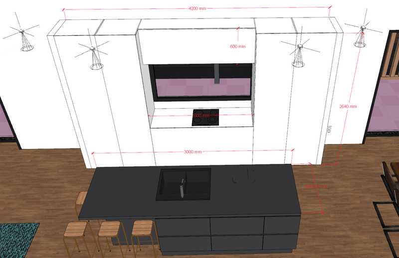

  • kepler
  • Laatst online: 14:34
Artbij schreef op vrijdag 14 januari 2022 @ 13:13:
Kan me niet voorstellen dat je elke dag zo kookt dat je dat raam onderspettert. Kan me niets eens voorstellen dat je dat ooit doet.
Nou we hebben 3 maanden een triplex plaat achter de kookplaat gehad (diepte aanrecht 70cm) en die was behoorlijk vies geworden door het koken. Als je een beetje fanatiek kookt gaat het sowieso gebeuren.
@battler super gave keuken! Persoonlijk had ik denk ik wel kookplaat op het eiland gezet, met koken wat gezelliger en heb je meer contact met de gasten. Maar ja, je staat ook weer niet de hele tijd achter de kookplaat, dus snap deze keus zeker :D
  • Toke_gt
  • Registratie: Juni 2021
  • Laatst online: 22:21
Dan zou het hele fenomeen spatwand/achterwand overbodig zijn?

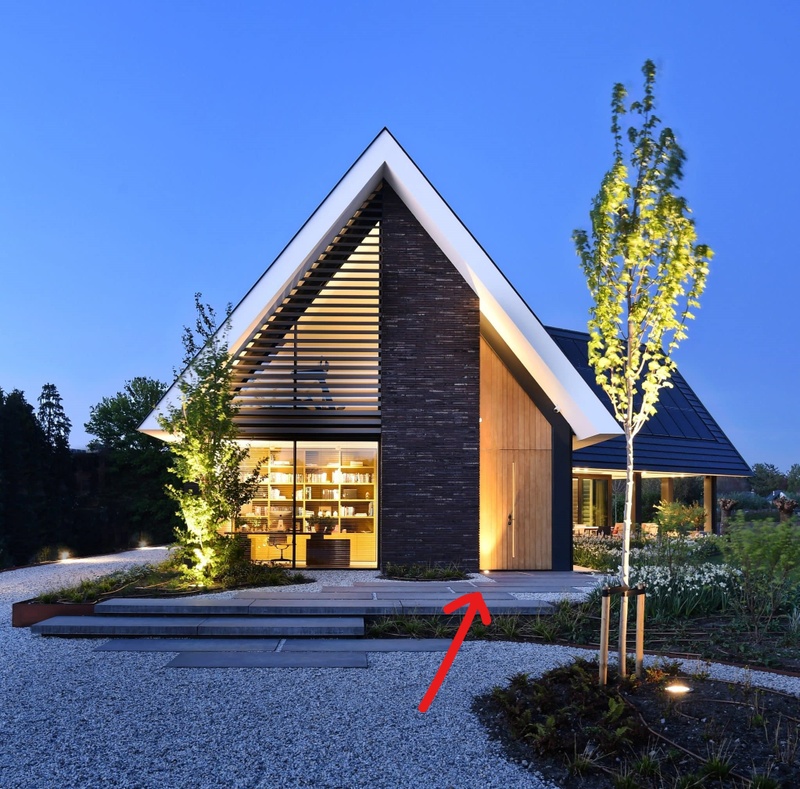

Via via kwam ik hier terecht, ik wil een terras van beton laten storten, tegen de voorgevel aan, en in het terras zou ik 3 a 4 vloerspots willen ingieten, iets van de gevel af, die opwaarts de gevel verlichten. Het hele terras is ca. 7m breed. Het moeten dus flinke spots worden, met veel lichtopbrengst en een redelijk brede afstraling naar boven. Helaas kom ik op internet niet veel verder dan tuincentra met leuke grondspotjes, maar dat is meer sfeerverlichting, dat komt niet verder dan 1m hoog ofzo. Iemand toevallig een link of een andere tip?
Plaatje vond ik ooit op internet, geen idee wat voor verlichting dit is, maar zoiets zoek ik dus, soortgelijke gevel ook.
Afbeeldingslocatie: https://tweakers.net/i/W8FrCPl_3QHKoiFe56JQ--qleFU=/800x/filters:strip_icc():strip_exif()/f/image/HA5oTxLVyzbtMDbmKGdKlsK1.jpg?f=fotoalbum_large
  • badboyqxy
  • Laatst online: 23-08 01:33
Pak is een random lamp en zet deze is snachts tegen de gevel aan zie wat er gebeurt. Licht komt verder dan je denkt.
Dit zijn waarschijnlijk gewoon simpele spots bijv. Van Philips hue etc.
  • twain4me
  • Laatst online: 22:49
twain4me
"Nooo.."
cinot45981 schreef op zaterdag 15 januari 2022 @ 15:54:
een smalle lichtbundel komt een behoorlijk eind en is voor mijn gu10 up and down lighter al snel te fel. (die heb je tot 7 watt ofzo en dan heb ik het idee dat er vliegtuigen gaan landen) in de technische specs staat normaal de lichtopbrengst of minimaal de hoek van de lichtbundel en het wattage. ik zou gewoon e.e.a. uitproberen. :) uiteindelijk is de grondspot maar een bakje waar je het daadwerkelijke lampje instopt.
“It’s because that’s why”
  • cinot45981
  • Registratie: Januari 2022
  • Laatst online: 12-08-2022
Goed tips :) even op zolder wezen neuzen, ik vond nog een Hue White GU10 en een fitting, even snel een kabeltje gefabriekt en buiten vanaf de grond omhoog langs de gevel geschenen, inderdaad veel meer licht dan ik had gedacht. De afstand tot de gevel maakt ook aardig wat verschil. Nu komt er igv een grondspot nog wel iets van een glaasje overheen dus dempt wellicht nog iets, dus misschien beter 4 dan 3 stuks nemen, maar het resultaat is inderdaad prima! Ik had niet eens aan Hue gedacht, maar dat biedt ook weer handige mogelijkheden qua dimmen en automatiseren etc. Mooi!
