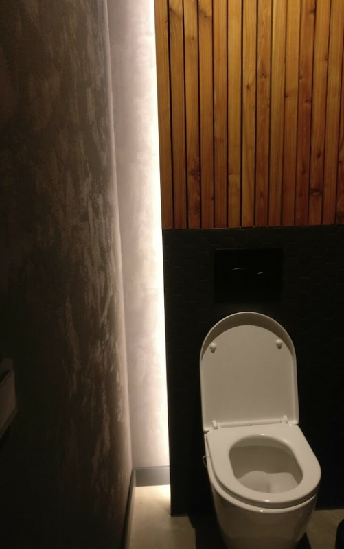

Kleine update:
Uiteindelijk 6 groepen toegevoegd er is nog plek voor de laadpaal en tuinverlichting/huis en dan zit het wel vol.
Afbeeldingslocatie: https://tweakers.net/i/mpE8geIvX0wj4ldSxG5g3_9nAiQ=/232x232/filters:strip_icc():strip_exif()/f/image/SgCMBDQMNoTn5oyVOSxoe0d3.jpg?f=fotoalbum_tileAfbeeldingslocatie: https://tweakers.net/i/fneLghxRylY20x3qQjy-ERHEArQ=/232x232/filters:strip_icc():strip_exif()/f/image/MUNNoG9deJxWyklg1LjC8NdR.jpg?f=fotoalbum_tile
Ledstrip geplaatst in het toilet die later zal worden geschakeld een bewegingsmelder. Een temperatuur en vochtigheids sensor gekocht om via het lora netwerk te monitoren. Dan hoef ik niet elke dag langs om te kijken of we al kunnen verven. Helaas krijg ik hem nog niet aan de praat op het KPN netwerk en er is verder geen gateway in de buurt dus nog even mee spelen.
Afbeeldingslocatie: https://tweakers.net/i/2UA-0J8-DEt67u5kvrfo_inpj-s=/232x232/filters:strip_icc():strip_exif()/f/image/7zsIXdocOb8C0xsmypo4YuqB.jpg?f=fotoalbum_tileAfbeeldingslocatie: https://tweakers.net/i/PE0QRvS3enQo_a3AIfJpNoLGTfI=/232x232/filters:strip_icc():strip_exif()/f/image/dGMFOxOxTwQNnZH7CsKFJNXH.jpg?f=fotoalbum_tile
Nu de woning bijna af is zijn we aan het kijken naar de mogelijkheden in de toekomst. Door de overwaarde op onze huidige en nieuwe woning zijn er een aantal mogelijkheden.

Ook een vraagje...@battler Hoe ziet t detail er uit van je led verlichting? Hoe diep is de nis en hoe heb je de kopse kant van de tegelwand afgewerkt? Is de binnenkant van de nis gestuukt of betegeld?

@FreezingPixels wij hebben ook zo'n nis, boven het inbouwreservoir zitten vakken waar toiletpapier en andere zaken opgeborgen kunnen worden dus lekker "cleane" toiletruimte
Afbeeldingslocatie: https://tweakers.net/i/lZeVvanP6wCPqbh6206_jKH2peg=/x800/filters:strip_icc():strip_exif()/f/image/xhMzBNMCO2c1HARx7cN2beO5.jpg?f=fotoalbum_large
Afbeeldingslocatie: https://tweakers.net/i/qvHGPzP0cec_Yp_KjbaAmMGwxlc=/800x/filters:strip_icc():strip_exif()/f/image/r8jKU1r5IpJPah75ajPDugzG.jpg?f=fotoalbum_large
Afbeeldingslocatie: https://tweakers.net/i/zeGjaC6gFLce9dqsL9Drp-nMSaA=/x800/filters:strip_icc():strip_exif()/f/image/CsIhyCylm58anhk6XdLFMjzO.jpg?f=fotoalbum_large
Kopse kant links van de tegels (en ook bovenop, als rand waar het hout op staat) heb ik afgewerkt met een simpel zwart alu profieltje van karwei, kostte geen drol
De nis is zo diep als het inbouwreservoir incl. betimmering/tegels is en ook ongeveer even breed bij de rand
Grijze gipsplaat zou ik nog zwart kunnen schilderen maar je kunt er toch niet echt achter kijken of je moet je best doen.
Ledstrip zit in een aluprofiel zodat je die niet per ongeluk kunt wegduwen of zo als je een pleerol nodig hebt.
Betegeld, alu ledprofiel geplaatst, ledstrip er in en klaar. Superstrak. Ik zal kijken of ik een foto kan maken.

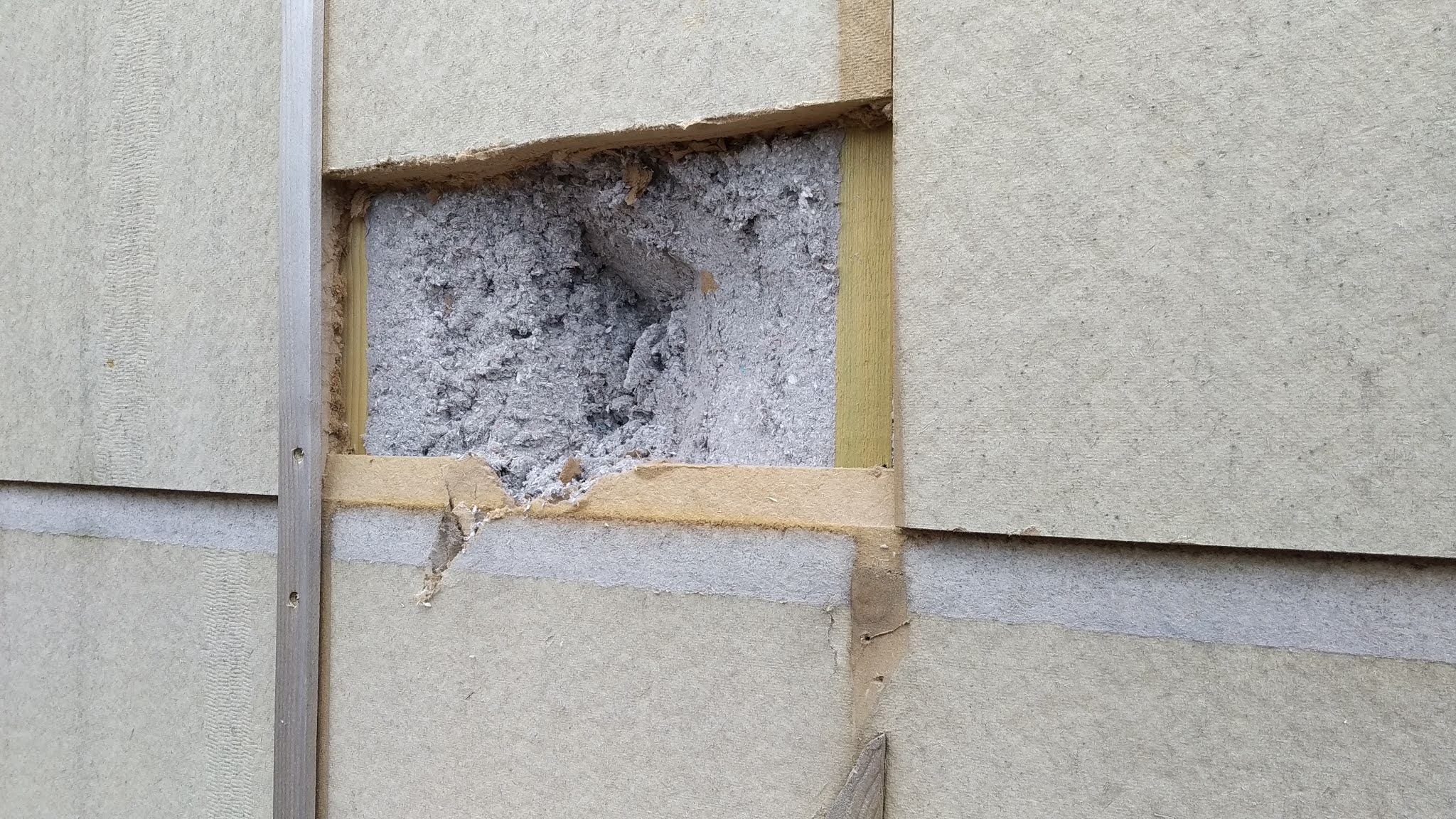

in BE wordt stro niet als isolatie erkend, geen idee hoe het in NL is. wel interessant.
en ja, papierisolatie wordt ook onder druk ingeblazen, alles hangt van de uitvoerder uit. maar bij een foutje van grondwerker mocht ik het aan de binnenkant aanschouwen. ziet goed compact op elkaar
https://1.bp.blogspot.com...8/IMG_20210502_120542.jpg

  • ArnaudYK
  • Laatst online: 26-11 17:31
Andrehj schreef op zaterdag 8 januari 2022 @ 14:16:
Paar vragen:
  • Waar komt je bekabeling?
  • Hoe doe je de luchtdichting bij stopcontacten etc?
  • En wat wordt je totale muurdikte? (Wij hadden bijvoorbeeld te maken met nogal strikte maxima van afmetingen van de woning. Als dan je muren dikker worden, wordt je woning van binnen kleiner. Hiermee stimuleert de overheid dus zo dun mogelijke isolatie... 8)7 |:( )
-Dat is nog even uitpuzzelen inderdaad. Bij voorkeur zo mijn mogelijk in de buitengevel, maar helemaal te vermijden is dat niet. Je zult dus iets met een gootje moeten doen in de constructie. Veel ruimte heb je niet nodig.
-Dat valt reuze mee. De luchtdichting zit aan de buitenkant. Dus als je iets wilt ophangen aan de muur hoef je niet bang te zien die folie te doorboren.
-Totale muurdikte wordt tegen de 50cm en dat is wel balen, want je hebt inderdaad met de idiote regels te maken dat maximaal volume van een woning gemeten wordt aan de buitenkant. Eecologisch bouwen wordt zo ontmoedigd. Gelukkig zijn er nog allerlei mogelijkheden met vergunningvrij bouwen. In mijn gemeente mag je het hele gebouw indienen en dan zeggen welk deel vergunningsvrij is.
  • ArnaudYK
Andrehj schreef op zaterdag 8 januari 2022 @ 14:19:
Dat klopt, maar dat werkt het best als die massa zich binnen de geïsoleerde schil bevindt. Bij jou is het de geïsoleerde schil.
Voor ons was dat dé reden om met veel massa (dus stenen muren en zware betonnen vloeren) te bouwen. Hierdoor hebben we een gigantische thermische buffer, waardoor we de warmtepomp hoofdzakelijk op de meest gunstige tijden kunnen laten lopen, waardoor we nu erg weinig energie verbruiken.
Dat werkt ook natuurlijk. Wij kiezen bewust voor houtbouw (steen mag hier als buitengevels sowieso niet vanwege eisen uit het beeldkwaliteitsplan) en dan heeft dit grote voordelen tov lichtere isolatiematerialen als PIR.
  • Andrehj
ArnaudYK schreef op zaterdag 8 januari 2022 @ 14:31:
Weet je dat zeker? Want dan krijg je toch condens in je stro, dus rotting en geen isolatie meer? Dat stro zal toch naar buiten moeten kunnen ademen?
  • twain4me
  • Laatst online: 22:49
twain4me
"Nooo.."
Andrehj schreef op zaterdag 8 januari 2022 @ 14:35:
Hij bedoeld denk ik (dampopen) waterkerende folie aan de buitenkant achter de gevel bekleding.
Afbeeldingslocatie: https://www.passiefbouwen.nl/wp-content/uploads/2018/12/image008.png
“It’s because that’s why”
  • ArnaudYK
Zoals ook door twain4me gezegd, het wordt een damp open folie. En bedenkt dat in onze constructie je eerst nog houtvezelisolatieplaat hebt voor je bij het stro uitkomt.
  • Andrehj
ArnaudYK schreef op zaterdag 8 januari 2022 @ 15:13:
Kijk, het is uiteraard mijn huis (en mijn probleem) niet, maar sinds wanneer is damp-open folie luchtdicht? Dat vraag ik me ernstig af. Ook de tekst in het plaatje hierboven over het aftapen aan de binnenkant lijkt erop te wijzen dat de luchtdichting toch echt aan de binnenkant zit.
Ik loop nu al best een tijdje mee in dit topic, en heb nog nooit een luchtdichting aan de buitenkant gezien, die zit normaliter aan de binnenkant van je isolatie.
En die houtvezelplaat is bij de stopcontacten e.d. precies het probleem. Die ga je doorboren. Dus daarom was dus mijn vraag hoe je dat dan met de luchtdichting op gaat lossen.
[ Voor 10% gewijzigd door Andrehj op 08-01-2022 16:07 ]
  • Rien43
  • Registratie: September 2020
  • Laatst online: 21:13
Andrehj schreef op zaterdag 8 januari 2022 @ 15:42:
Wat betreft de luchtdichting heb je gelijk, maar bij een wcd kom je met deze opbouw nooit in de buurt van de houtvezelplaat.
  • ArnaudYK
Hoe ik het begrijp kan een damp-open folie prima luchtdicht zijn. Als ik het goed lees kan de damp eruit door diffusie door het materiaal. Dit gebeurt vanwege het verschil is dampdruk tussen binnen en buiten.
Dat drukverschil is veel minder sterk voor lucht ook als er veel wind staat dus lucht heeft veel meer moeite om door die folie heen te komen. Dus het proces is wel anders voor lucht en damp.
Maar goed we gaan het meemaken (we gaan een blowerdoortest laten uitvoeren).
Nee die stopcontacten komen eerder in het stro. De houtvezelplaat komt aan de buitenzijde. Dus wat je denk ik doet is alle leidingen en stopcontacten maken en dan de boel volblazen met stro. (wel natuurlijk alles netjes weggewerkt).
[ Voor 8% gewijzigd door ArnaudYK op 08-01-2022 16:34 ]
  • Andrehj
Rien43 schreef op zaterdag 8 januari 2022 @ 16:28:
Excuus. Ik dacht dat de houtvezelplaat de plaat aan de binnenkant was. Maar ik zie nu dat die aan de buitenkant zit. Ik bedoelde bij het doorboren voor stopcontacten uiteraard de plaat die aan de binnenkant van de isolatie zit.
  • twain4me
twain4me
"Nooo.."
@Andrehj
De reden dat luchtdichting in dit topic met name aan de binnenkant zit is omdat hier iedereen dampdicht aan het bouwen is.. dan is het makkelijk de luchtdichting en de dampdichting te combineren bij dampopen bouwen kan je de kierdichting (luchtdichting) ook elders realiseren.
  • bbbrumbrum
Binnen is het wel makkelijker om luchtdicht af te werken. Facadefolie winddicht afwerking is mooi meegenomen.
Maar is er geen vereiste qua maximale dampdruk, want het is dan wel dampopen, maar het kan het vocht natuurlijk maar langszaam afvoeren. Mijn damprem aan binnenzijde is OSB+Fermacell, en goed luchtdicht afgewerkt. Kan m voorstellen dat enkel OSB aan binnenzijde niet genoeg remt.
Kun je stro al simuleren in Ubakus? Ben wel benieuwd hoe het zich verhoudt tot de andere “ecologische” materialen.
  • buiter
  • Laatst online: 20:25
