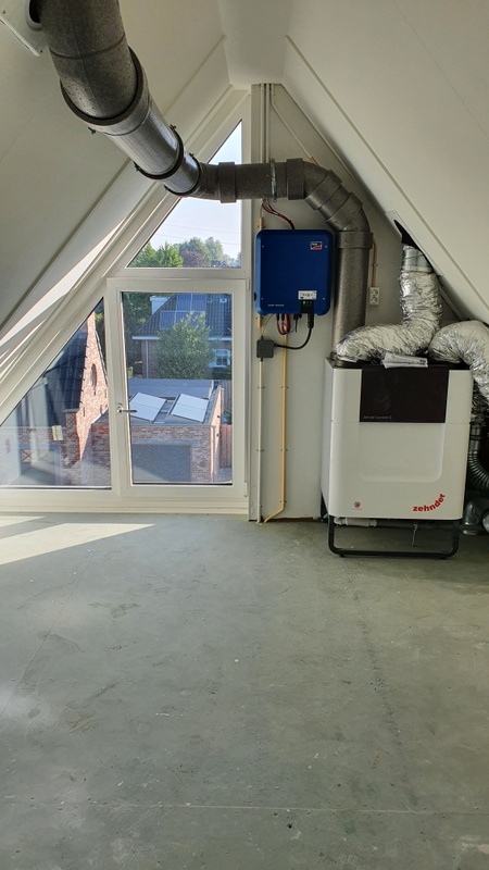

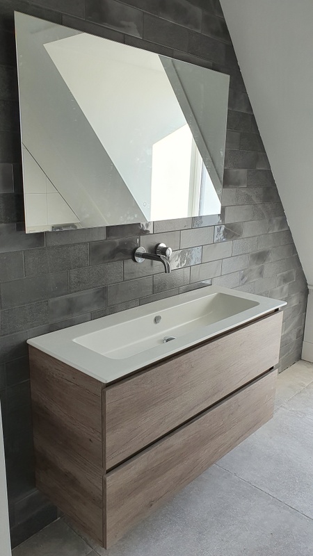

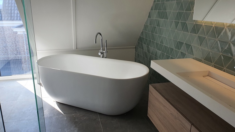

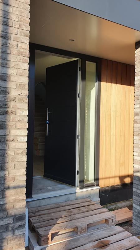

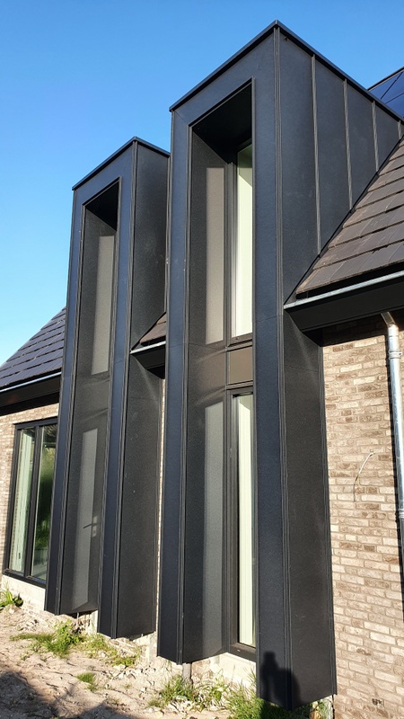

Het eind is in zicht! Afgelopen week hebben we de vooroplevering gehad, 15 september de definitieve. We zijn blij met het resultaat. Afbeeldingslocatie: https://tweakers.net/i/F6SzY12OnzGny51nVuFZWDik59Y=/800x/filters:strip_icc():strip_exif()/f/image/7zjfSzK46fS5e51IXHItnnkA.jpg?f=fotoalbum_large

Komt er nog een valbeveiliging bij die te openen ramen in die driehoekjes glas (zolder) ?
En heb je toevallig overwogen om de buitenhaard ook binnen zichtbaar te maken?

Thanks! Die ramen kunnen alleen kiepen dus ze blijven zoals ze nu zijn.
De schoorsteen zat zonder functie in het ontwerp, we besloten 'm daarom functioneel te maken met een buitenhaard. Verder niet de wens om zichtbaar te maken aan de binnenkant.

Top! Ziet er allemaal strak en netjes uit. Strakke badmeubel/wastafel combinatie ook (y)

Ik zie dat je 2 WTW units hebt? Trekt 1 WTW unit het niet voor je huis? (hoeveel m2 / m3 bevat je huis?).
Op je zolder is een van de buizen van de WTW een stuk "versleept", dat is om aanzuigen van afgevoerde lucht te voorkomen? (het is blijkbaar niet voldoende om aan iedere kant van het dak ter hoogte van de WTW unit de aanvoer en afvoer te maken?
Verder een buffer-vat en een (niet al te grote?) boiler? Buffervat is vanwege naregeling op de groepen? Wat heb je voor naregeling?

Hoe breed/hoog is je zolder? Wij hebben nog niet definitief de breedte en helling van het dak gekozen en proberen ons een beeld te vormen hoe nuttig de zolder nog te gebruiken is (aangezien er ook een WTW en indien mogelijk de boiler geplaatst moeten worden). Wat zijn je dakgoot hoogtes (wij zitten op max 4.5 meter)
Hoe is je indak PV geregeld? (worden de zijkanten nog wat afgewerkt?)

@Batilan Mijn technische kennis is zeer beperkt dus ik vrees dat ik veel van je vragen niet kan beantwoorden. In tegenstelling tot de meesten op dit forum hebben wij zoveel mogelijk uit handen gegeven en zijn we afgegaan op de adviezen van onze aannemer.
De zolder is in de nok 2,60 hoog en 4,5 meter breed. De helling van het dak is asymmetrisch. In eerste instantie was de goot aan beide zijden op 3 meter, nu is hij aan de rechterkant op 4,5 omdat we niet uitkwamen met de verdieping en we wilden een vaste trap naar zolder. De zolder zal gaan dienen als speelkamer voor onze zoons. Zal uiteindelijk wel een soort gamehol worden als ze ouder zijn. Daarvoor is het groot genoeg. Je kunt er ook makkelijk nog een slaapkamer van maken.
We hebben inderdaad twee WTW's. Het zijn Zehnder 300's. Dat wisten wij ook niet van te voren. We hebben gevraagd of het niet met één 600 af kon en op zich had dat wel gekunt maar de ervaring van de aannemer is dat het zo net wat lekkerder trekt. Het huis is volgens de NEN 200m2 en zo'n 790m3 dus niet enorm groot.

Dengra schreef op zaterdag 4 september 2021 @ 12:28:
Dat komt misschien omdat de standaard filter een G4 is, dat is een grove filter voor zand, haar en dergelijke. Er zitten 2 filters in de 300. Standaard zijn beide G4. Die zijn er alleen om de apparatuur niet te laten vervuilen.
Je zal wel een F7 filter willen, want dat zorgt voor een veel betere luchtkwaliteit binnenshuis. Dat filtert PM2.5 fijnstof tot een bepaald percentage (65%). De filters voor de (instap) Q modellen passen in de E300. Er zijn ook nog F9 filters die beter filteren, maar is een extra filterbox nodig. Eventueel kun je voor beide filters F7 gebruiken. Filters zorgen altijd voor vertraging, en dat is misschien waarom de aannemer denkt dat 300's zo lekker trekken, met de G4 filters. Maar daar dat is het doel niet van het systeem. Het doel is een goed binnenklimaat. Het systeem is nog krachtig genoeg op de laagste stand.
Fijnstof is de oorzaak van veel gezondheidsproblemen en het vermindert de levensduur. Zeer kleine deeltjes komen in het bloed terecht, dus niet alleen in de longen en luchtwegen. Daarom is het toepassen van een fijnstoffilter aan te raden. De prijs per filter is niet veel hoger, maar het moet wel wat vaker worden gewisseld.

mrmrmr schreef op zaterdag 4 september 2021 @ 12:56:
Bedankt voor je reactie! De installateur zal volgende week alles mbt de installaties met ons doorlopen dus dan zullen we gelijk even navragen!

Erg Mooi!!! Weet je toevallig wat voor materiaal er is gebruikt voor de uitbouw/dakkapel.

FreezingPixels schreef op zaterdag 4 september 2021 @ 14:27:
Dank je! Het zijn aluminium felsplaten.

walletje-w schreef op dinsdag 7 september 2021 @ 23:44:
Ik zie hierboven bij @Dengra dat de Zehnder Q300 vooral met flexibele geluidsdempers in aangesloten op de ventilatie kanalen. Ik dacht juist dat dit niet de beste oplossing is en je beter voor vaste geluidsdempers kunt gaan. Wat zijn jullie ervaringen hier mee? Het geeft natuurlijk wel veel flexibiliteit met de installatie, tenminste dat lijkt zo, want ook flexibele zou je idealiter zo strak en verticaal mogelijk moeten plaatsen voor de minste weerstand.
Flexibele dempers dempen lawaai in het kanaal maar stralen lawaai uit buiten het kanaal. Starre dempers stralen vrijwel geen lawaai uit.
Daarom heb ik zelf voor starre dempers gekozen omdat ik zoveel mogelijk lawaai van het apparaat weg wilde nemen.
En dat is inmiddels ook gelukt (i.c.m. een deels uitneembare voorzetwand) :)
Afbeeldingslocatie: https://tweakers.net/i/oY27v6sezQQ5QUtINt6hD976G18=/x800/filters:strip_icc():strip_exif()/f/image/gqsRJm5B4GocWgR9VLoE9NPJ.jpg?f=fotoalbum_large
Oude situatie, de flexibele buis is inmiddels vervangen door een starre variant.
Afbeeldingslocatie: https://tweakers.net/i/hPcEL4PgZomgejOUu0rBIJQxS9w=/800x/filters:strip_icc():strip_exif()/f/image/tgtYgqVnowuIbM13vbQpIrSt.jpg?f=fotoalbum_large

Misschien wel leuk om ook een update te posten, ons dak zit er bijna op!
Alles nog helemaal tradtioneel in elkaar getimmerd :) we hoorde van de bouwer zelfs dat er een groep van leerling timmermannen naar ons huis is komen kijken hoe dat nou op de bouw gedaan wordt. Leuk om dat zo te horen.
Voegkleuren zijn uitgezocht en hopelijk is het casco na een week of 4 helemaal wind en waterdicht :) dan kunnen we zelf aan de gang!

Mischien leuk om weer een korte update te delen. Binnen vier weken fundering, metselwerk eerste verdieping, ruwbouw installatie werk en de verdiepingsvloer. Het gaat als een trein. Niet verwacht dat het zo hard gaat.
Members only: Spoiler
