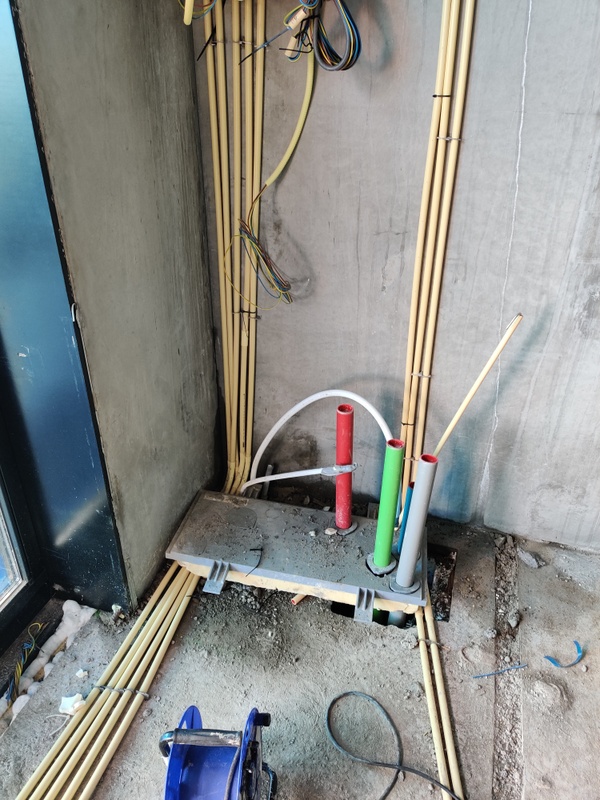

@battler zijn alle buizen op verzoek van de aannemer zo langs de rand van de muur gelegd?
M.i. kun je die beter diagonaal in de richting leggen van de plek waar de buis naartoe moet en daar later de vloerverwarming overheen leggen. Die komt hier en daar dan wat hoger te liggen, maar die marge zou er moeten zijn in de dekvloer. In de huidige situatie vermoed ik dat de aannemer de vloerverwarming laat ophouden voor de buizen en er niet meer overheen gaat. Juist op plekken waar je wel verwarming wil hebben liggen

battler schreef op zondag 8 augustus 2021 @ 18:47:
Update: Wij mochten de woning betreden om wat elektra aan te leggen voordat de vloer gestort wordt. Om geld te besparen hebben wij de elektra van de keuken uit de scope van de aannemer gehaald. Dit zijn relatief veel groepen, dicht bij elkaar waar we via verzwakking in de vloer gemakkelijk bij konden via de kruipkelder.
Uiteindelijk heeft de aannamer de groepen voor het kookeiland geplaatst (foutje waarschijnlijk). Dus waren er nog 5 over voor ons om te doen. Stiekem gelijk ook maar 2 extra loze leidingen geplaatst.

@Fabian Ja de aannemer vroeg ons expliciet om het zo aan te leggen. Ik vond het ook erg vreemd. Want bijvoorbeeld in de meterkast, eindigt het zo.
Afbeeldingslocatie: https://tweakers.net/i/acfDpsa2vkKKRsSxgpxgBmdH2xQ=/x800/filters:strip_icc():strip_exif()/f/image/X0jNHn9JczNu8lL3EJqr8rYE.jpg?f=fotoalbum_large
@kepler
battler schreef op vrijdag 5 februari 2021 @ 21:22:
Bij ons niet zo veel. Een loze leiding is 170 en een dubbele WCD is 205. Wij besparen voornamelijk op groepen. Wij overwegen om 9 WCDs + groepen zelf te plaatsen, dat had ons normaal ruim 3K gekost. Ik verwacht dat wij nu ongeveer 400 kwijt zijn. Voor dat geld leggen we loze leidingen aan op plekken waar ik zelf niet kom (bijvoorbeeld plafond speakers).
[ Voor 31% gewijzigd door battler op 08-08-2021 22:25 ]

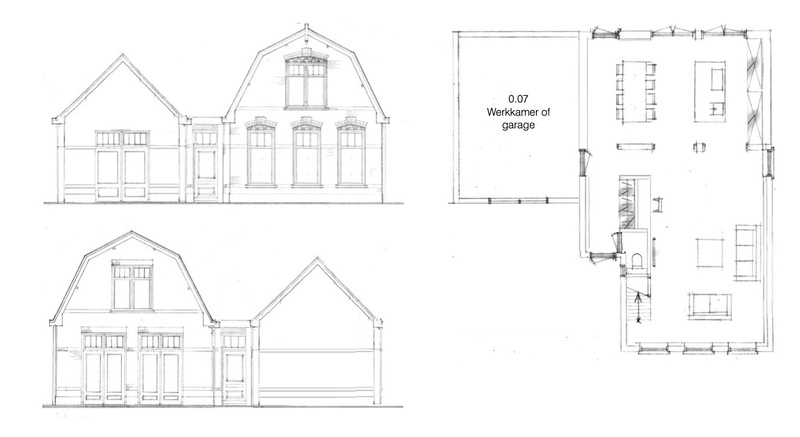

  • Morpheusk
  • Laatst online: 08:58
Members only:
De eerste schets van de plattegronden zijn binnen. Tevens de bestaande situatie voor het gemak eronder gezet.
De bovenverdieping vinden wij vrijwel perfect, wellicht nog her en der een dakkapel i.p.v. een dakraam.
Wat betreft de benedenverdieping vinden we de woonkamer vrijkrap worden met de werkkamer er naast. De bijkeuken vind ik erg goed gevonden, dit hadden we zelf nooit bedacht.
Verder hadden wij gevraagd het keukeneiland voorin te plaatsen, maar nu blijkt daarvoor zoals te zien geen ruimte voor kasten met apparatuur, deze zouden dan allemaal in het keukeneiland komen te zitten. Dit lijkt ons verre van praktisch en daarom zal de tafel en eiland omgedraaid gaan worden.
De architect gaat de input meenemen en zal de volgende keer ook de eerste opzet van de garage geven.
#VBW1905

  • SquareOne
  • Laatst online: 28-11 19:55
Morpheusk schreef op dinsdag 10 augustus 2021 @ 10:53:
***members only***
#VBW1905
Toen ik naar de plaatjes keek had ik eigenlijk dezelfde observaties als jij hebt.
De deur naar de woonkamer zou ik dan richting de eettafel maken (waar nu eiland staat).
Dan kun je het stuk waar de deur nu uit komt gebruiken voor een kastenwand, mooi ingebouwd tegen de muur.
Heb je geen plaatje met afmetingen?
  • Morpheusk
@SquareOne Dat punt was ik vergeten te benoemen, maar gaan we ook meenemen, thx voor het meekijken!
Helaas nog geef afmetingen, wel heb ik globale maten. Deze zijn ongeveer voor de voorgevel 6m, lengte woning 8m en aanbouw 4,5m totaal 12,5m, breedte achtergeval 7,5m
#VBW1905
[ Voor 22% gewijzigd door Morpheusk op 10-08-2021 18:18 ]

  • Morpheusk
Conrado schreef op dinsdag 10 augustus 2021 @ 12:01:
Probleem is natuurlijk dat het betsaande bouw is: je moet met al je wensen binnen het oppervlak blijven zogezged.
Keuken in het midden zou ik zelf niet doen: iedereen loopt dan bij binnenkomst tegen je keuken omhoog. Ook het idee met de doorkijkhaard is dan weg.
Alternatieven:
  • Laat kookeiland los en kijk wat je aan (u-vormige) keuken kunt creëren in de beschikbare ruimte.
  • Wissel woon-/werkkamer om met keuken en eetkamer. Woonkamer in het midden en werkkamer voor waar nu de keuken is.
Alles natuurlijk afhankelijk waar jullie prioriteiten liggen :)
Klopt, niet elke muur is te verplaatsen. :)
Tegen de keuken oplopen valt denk ik wel mee omdat het de bedoeling is dat je via de bijkeuken binnen gaat komen i.p.v. de hal omdat daar ook de garderobe komt.
Een u-vorm keuken is volgens mij ook niet echt mogelijk omdat de keuken dan voor de ramen zou komen te staan. Een keuken is toch al snel 90 cm hoog en de ramen beginnen op een hoogte van +/- 60cm.
Wat betreft de werkkamer voor i.p.v. de keuken zou kunnen, maar dan ben je wel alles op de centrale as van de woning kwijt en heb je niet zo'n mooie zichtlijn zoals nu.Of je moet je bureau zoals het keukeneiland neer zetten met ensuites oid, maar dan moet je wel hele strakke opgeruimde bureaus zonder beeldschermen hebben. Ik denk dat wat rommelig gaat ogen. Daarnaast was eigenlijk het idee om de woonkamer bij de tuinkant te betrekken waar deze nu ingetekend zit i.p.v. aan de straatzijde zoals in de bestaande situatie.

  • Conrado
  • Laatst online: 22:02
Conrado
@Morpheusk, ieder alternatief brengt nieuwe nadelen mee :)
Echter, ik raad je aan dat met de architect te bespreken. Zijn taak is om bv de zichtlijnen goed uit te werken of te bekijken hoe een keukenblok wel voor een raam zou passen. Zo kom je van een onvolledige alternatief uiteindelijk tot de ideale oplossing. Nu is immers iedere aanpassing of voorbeeld nog een simpel lijntje op papier.
Wij hebben heel veel tijd besteed aan het optimaliseren van de indeling, en zijn met het resultaat erg blij.
Mijn huis is slimmer dan ik...

  • Morpheusk
Members only:
Inmiddels een nieuwe versie van de plattegrond ontvangen van de begane grond en van de eerste contouren van de garage en achtergevel.
Zoals jullie zien zijn de keuken en eetkamer nu omgedraaid, de werkkamer en doorkijkhaard zijn komen te vervallen en de doorgang is vervangen voor 2 openslaande deuren.
Verder hebben we de met architect o.a. de volgende punten besproken voor het vervolg.
  • I.v.m. met de tuin willen we berging komen te laten vervallen. De garage zelf mag wel iets langer en breder worden.
  • We zijn zelf niet zo gecharmeerd van een transparant tussenlid en gevraagd deze qua hoogte gelijk te trekken.
  • De deur van de hal naar de Keuken/Eetkamer is nog niet verplaatst omdat dit de meest handige looproute zou zijn. Maar goed je moet ergens consessies doen en we hechten meer waarde aan een extra keukenkast.
  • De openslaande deuren naar de woonkamer toe willen we graag ensuites voor in de plaats hebben.
Binnenkort krijgen we een nieuwe uitwerking plus een alternatief voor de achtergevel.
#VBW1905
Hier stond een link voor een Goldcard 1 jaar gratis + 20.000 punten.
  • Conrado
Conrado
Ik neem maar even aan dat je nog commentaar wilt :)
Persoonlijk vond ik die open haard wel wat hebben. Je zou de woonkamer kunnen spiegelen en de haard terugbrengen.
Iets anders. Al eerder gaf je aan dat de voordeur, in de hal, niet de dagelijkse route wordt. Waarom laat je de hal niet vervallen? Dat is best waardevolle extra ruimte voor je verblijfsvertrekken.

Morpheusk schreef op dinsdag 17 augustus 2021 @ 11:54:
***members only***
#VBW1905
Heb je al overwogen om van die gang tussen de garage en het hoofdverblijf je ingang te maken? Óók daardoor kan je namelijk een zee van ruimte winnen. Je voorgevel kan je dan ook symmetrisch maken door van die voordeur een raam te maken.
Afbeeldingslocatie: https://tweakers.net/i/tNBUqBFGd9dnhZWwzglYaPLNjro=/800x/filters:strip_icc():strip_exif()/f/image/xFzhgVXUIzL8BS405Z2NnU5T.jpg?f=fotoalbum_large
Hoe is de woning eigenlijk gesitueerd op de kavel?
  • Piet91
@Morpheusk Ik sluit me aan bij de rest.
Maak van de tussensluis je entree. Verwijder de hal (en maak de voordeur vals) en plaats het toilet elders.
Is de huidige trap in zo'n staat dat je die wil bewaren?
[ Voor 6% gewijzigd door Piet91 op 19-08-2021 20:47 ]

iLLEVAiHCAM schreef op donderdag 19 augustus 2021 @ 20:40:
Die gang die jij beschrijft gaat waarschijnlijk ook het meest gebruikt worden straks. Een raam past niet echt omdat deze dan half voor de trap zit. Een valse voordeur zoals @Piet91 zegt is wel een optie.
Hoe bedoel je precies qua situering? De voordeur zit aan de straatkant.
Piet91 schreef op donderdag 19 augustus 2021 @ 20:45:
De huidige trap hoeft niet bewaard te blijven. Sterker nog het zou dan zelfs mogelijk zijn de gang te isoleren, maar het verplaatsen van de trap zal natuurlijk wel een kostbare ingreep gaan worden. Daarnaast zie ik nog niet zo snel waar trap dan terug geplaatst zou kunnen worden, vermoed dat je dan weer tegen iets anders aanloopt. Verder lijkt de wc elders ook niet echt ideaal. Maar misschien ben ik gewoon eigenwijs. :P
#VBW1905

Qua situering bedoelde ik: hoeveel tuin/terras zit er aan de zijkanten van de woning (ik meende namelijk schuifdeuren te zien op de oorspronkelijke plattegronden) én waar is het Noorden?
Ik heb trouwens nog even een andere indeling gemaakt, zodat je begrijpt wat ik bedoelde met het verplaatsen van de voordeur:
Afbeeldingslocatie: https://tweakers.net/i/eh3OmfH0OaRcjpaHyAWbaZhgRik=/800x/filters:strip_icc():strip_exif()/f/image/uVWqrxsencbB8gZzEqDX2I4c.jpg?f=fotoalbum_large
Noemenswaardige eigenschappen:
  • De garage is vrij smal. Plus, je woning heeft al een soort van rechthoekige uitbouw. Door daar óók nog een rechthoekige glazen gang aan toe te voegen zijn de verhoudingen - wat mij betreft - een beetje uit balans. Het lijkt mij daarom mooier de uitbouw die er tóch al is als ingang te gebruiken. En aangezien je tóch al van plan was om die garage te potdekselen zou ik geld investeren om die garage te verbreden. Daardoor ontstaat ook ruimte voor een extra verdiepinkje.
  • Om de symmetrie nog verder te "verbeteren" heb ik onder andere de voordeur vervangen voor een raam. De materialen daarvoor zijn al aanwezig.
  • Ik heb wat zichtlijnen toegevoegd (ramen in elkaars verlengde geplaatst) en muren weggehaald. Dit is weliswaar een kwestie van smaak, maar zorgt wél een ruimtelijker beleving.
  • In deze opstelling zit en kook je met je rug naar een wand en je gezicht richting de deur. Veel mensen vinden dit een "veiliger" opstelling.
  • Ook zit de keuken nu aan de kant van de tuin. Wederom een keuze, maar veel mensen vinden dit praktisch.
  • De trap, televisie én het bureau kan je opnemen in een maatwerkmeubel dat eenheid brengt in je interieur.
Hoe dan ook: misschien heb je wat aan deze ideeën. Je zit nu immers nog in de ontwerpfase en je kan je geld maar één keer uitgeven!

iLLEVAiHCAM schreef op zaterdag 21 augustus 2021 @ 09:59:
Members only:
Members only:
Zo, jij bent goed met photoshop, daar heb je wel even serieus tijd ingestoken! :Y
Ik zal hier onder nog even kort proberen te reageren op de punten.
Een grote garage prijs ik alleen maar toe. Maar ook wij hebben met een welstand en stedenbouwkundigen te maken. Een bijgebouw moet wel ondergeschikt zijn aan het woonhuis en mag dus maar een maximale hoogte hebben van 5 meter. Potdekselen heeft niet onze voorkeur, maar maakt het wel duidelijk een schuur. Waarschijnlijk gaan we dit als nog in dezelfde lijn als het huis uitvoeren.
Dit kan het huis goed hebben en zie je wel vaker. Leuk om het ook even in onze schets te zien!
Hier zie ik nog wel wat beperkingen. Je krijgt voor mijn gevoel zo wel loze ruimtes, onder andere aan de voorkant van het huis en in het midden.
Verder is de bijkeuken nagenoeg weg en die zie ik niet snel naar boven gaan. Oke, misschien verwend en ik weet dat nagenoeg elk nieuwbouw projectwijk geen bijkeuken heeft, maar dit is wel echt een pre. In het huidige plan is bijkeuken zowel vanuit de tuin en voorkant bereikbaar zonder eerst door het huis te lopen. Verder zou ik een niet afsluitbare keuken er niet door heen krijgen. En bij vrienden met kinderen die dat niet hebben zie ik eigenlijk steeds meer de voordelen van een afsluitbare keuken in O-)
Weinig aan toe te voegen, dit zou ook idealer zijn inderdaad.

Zo en dan nu de update die we hebben gekregen!
Members only:
Wat is er aangepast?
Eerste schetsen van de zijgevels.
Achtergevel in luxere uitvoering, dan de vorige schets.
Garage is ingekort en breeder gemaakt.
Dubbele openslaande deuren in de achtergevel iets verbreed.
Tussenstuk verhoogt, het glas vervangen voor metselwerk en een houtendeur..
Dakapellen toegevoegd.
Openslaande deuren tussen keuken en woonkamer vervangen door ensuites.
De deur verplaatst die van de hal naar de keuken gaat, zodat er een grote kastenwand mogelijk wordt.
Wij twijfelen of het tussenlid de hoogte inbrengen wel een goede keuze was. Ook de architect is niet tevreden over het vooraanzicht en zal hier verder mee aan de slag gaan.
