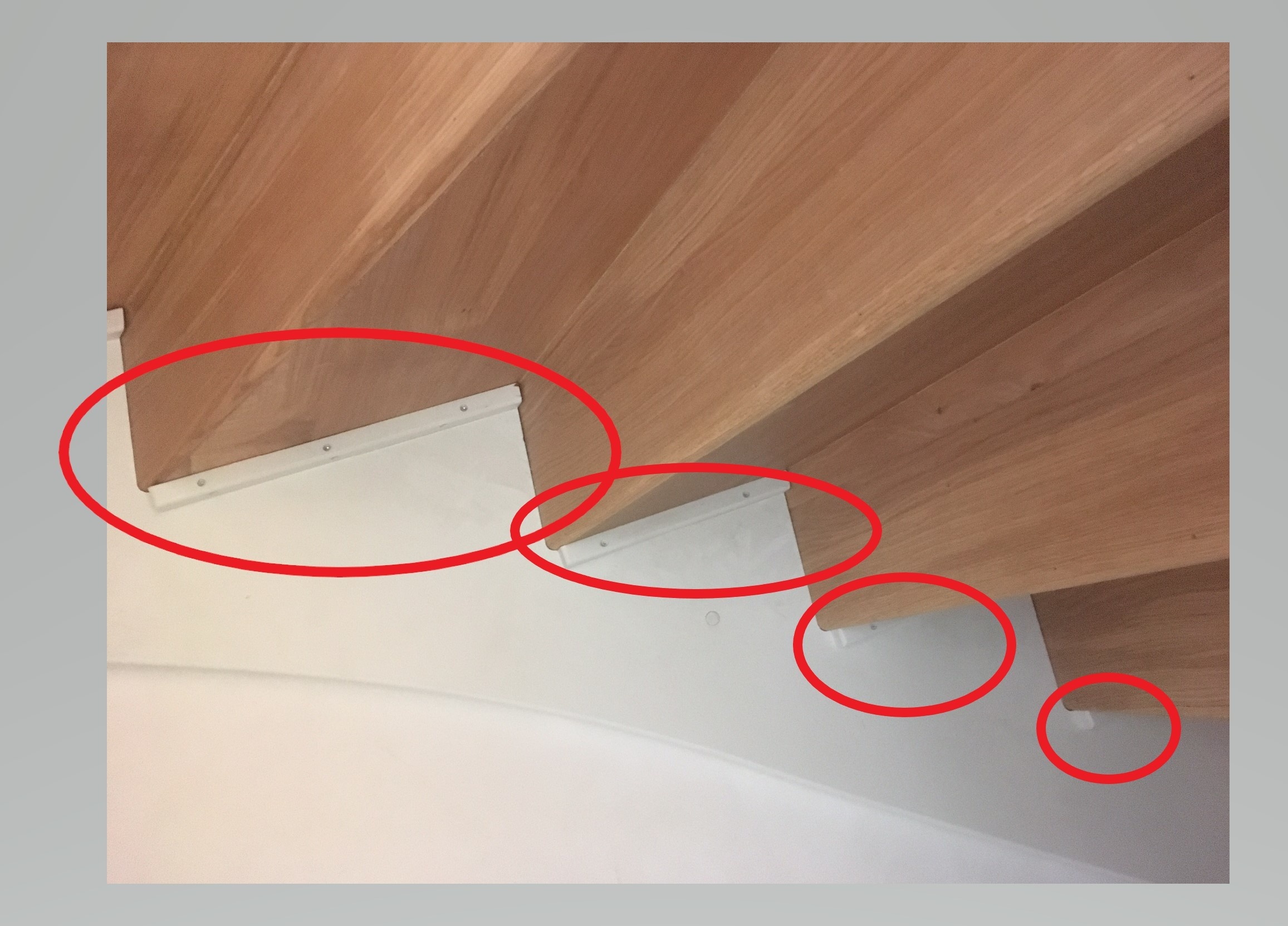

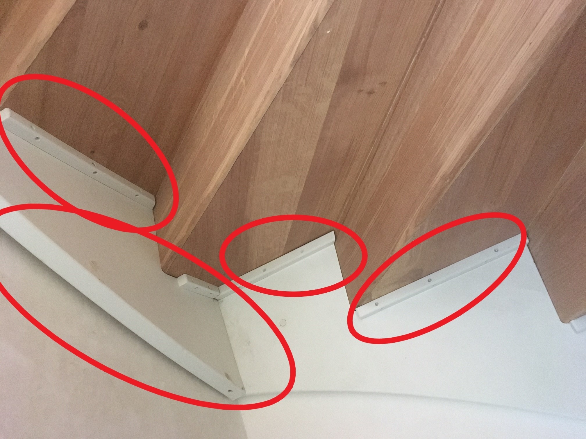

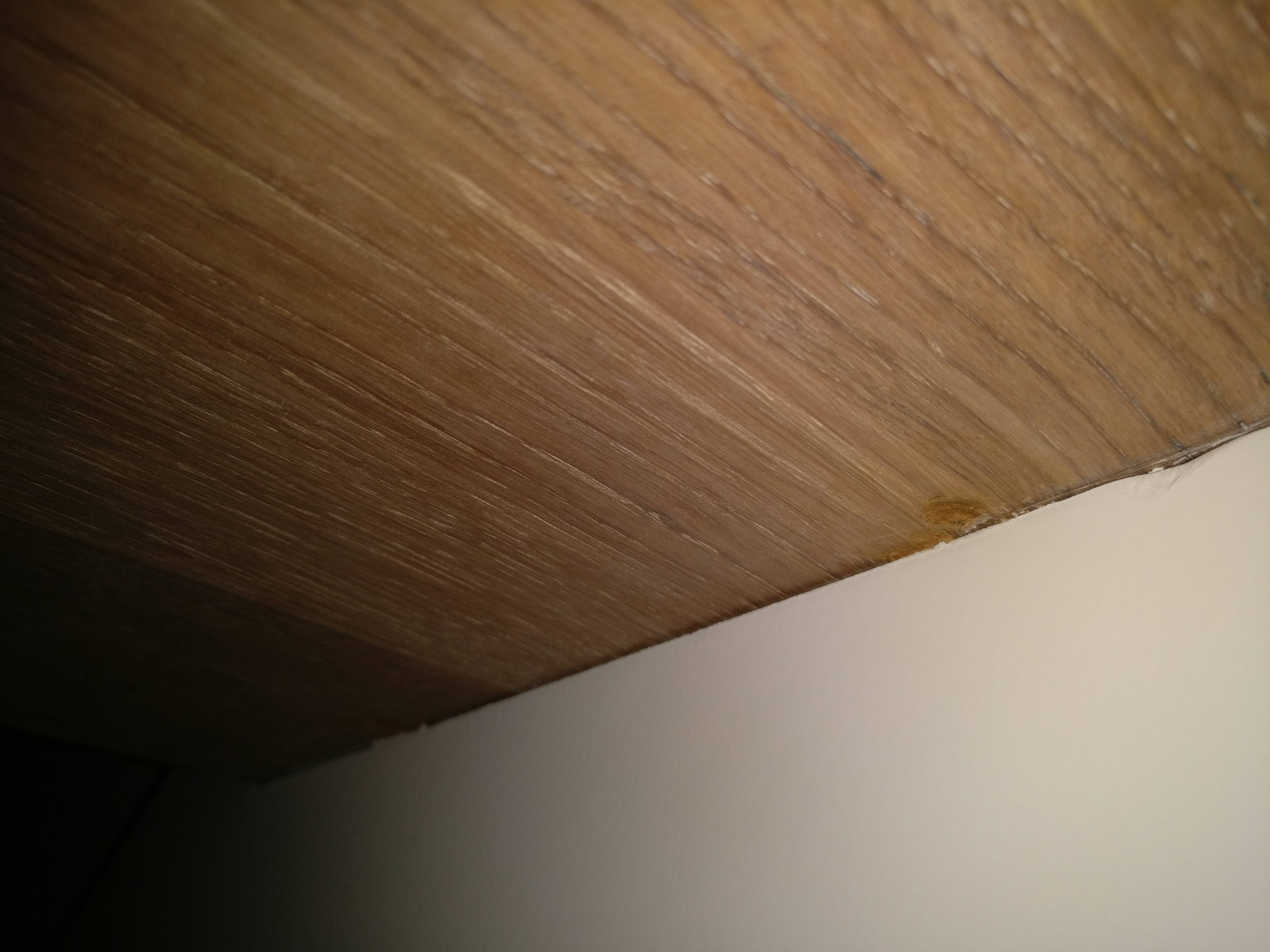

Zo, ons eerste echte baal puntje is aangebroken. Dat uiteindelijk 3 weken voor oplevering valt best mee. Graag jullie vrije input, want ik weet het even niet meer.
Mrs. Cai en ik hebben besloten om met de trap iets luxer te kiezen. Voor wat meerwerk hebben we een keepboomtrap genomen. Aan de onderkant vinden we een boom wel prima, want dat valt mee in het zicht en anders werd het echt prijzig.
Nu is de trap geïnstalleerd en vinden we het er echt niet uitzien. (input julllie oordeel).
Forum
Afbeeldingslocatie: https://tweakers.net/ext/f/yNf3MdxlOTgPkXbOEkl8ONn5/thumb.jpgAfbeeldingslocatie: https://tweakers.net/ext/f/aZFeAnWVv8qWDqZmfZj4tW9V/thumb.jpg
Met name de kieren tussen boom en wand, maar ook de ondersteunende latjes aan de onderkant zijn voor ons reden voor dispuut.
Nu de trappenfabrikant aangesproken en die geeft aan dat er twee opties zijn. Namelijk de latjes en de proppen. Daarbij heeft hij deze foto's per e-mail opgestuurd.
Forum
[afbeelding][afbeelding]

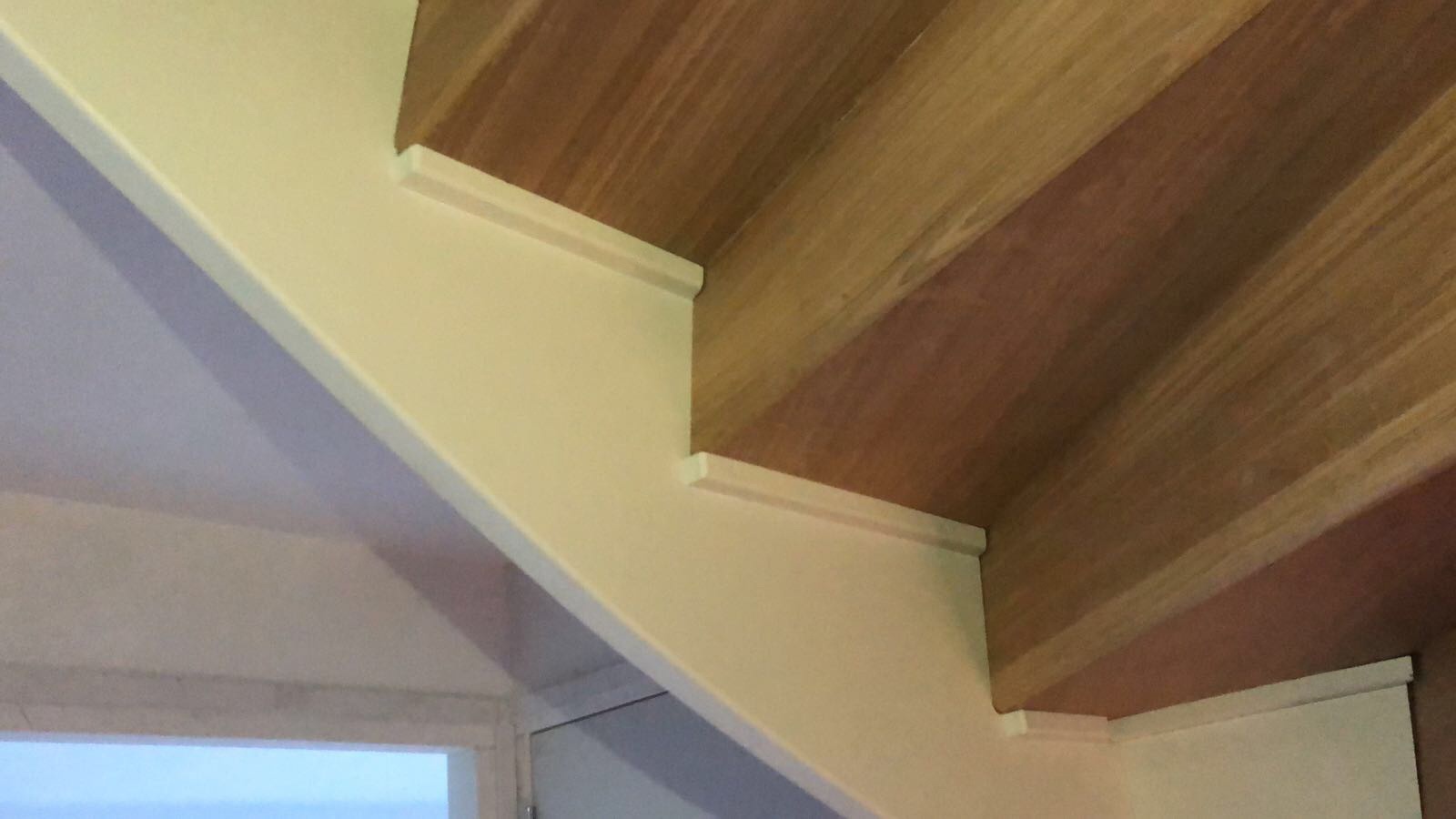

Forum

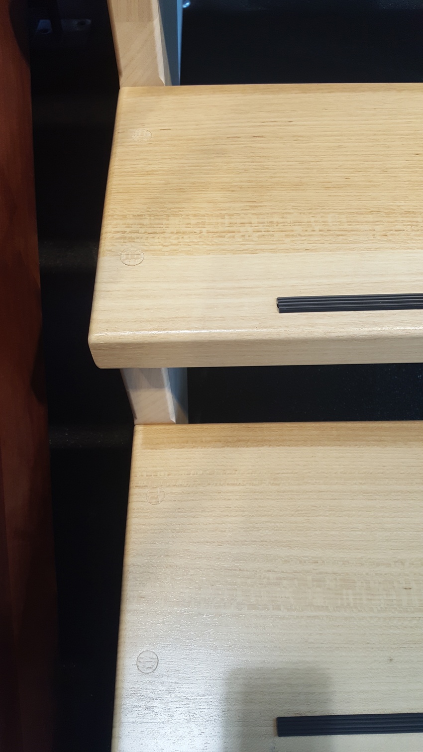

Ik heb diverse foto's naar hem verzonden van voorbeeld trappen op internet. Sterker nog als ik Google op onderkant trap, dan kom ik nergens de "latjes" variant tegen. De proppen variant vind ik ook niet mooi.
Forum
Onze aannemer en de trapfabrikant staan (nog) open voor debat (dus dat is fijn), maar zelf weet ik nu niet meer wat ik voor moet stellen, aangezien ik de aangedragen oplossingen niet mooi vind.
Zijn deze ganbaar? Hebben jullie andere ideeën?
Dat is inderdaad een lelijke oplossing voor een probleem wat er niet zou moeten zijn. Wij hebben een strakke onderkant, zonder latjes. Ik heb dit ook nog niet eerder gezien, ziet er uit als onkunde.

Wij hebben een keepboomtrap besteld, maar dit ben ik op geen enkel voorbeeld tegengekomen, en is nooit ter sprake gekomen (trap moet nog geleverd worden.
Die latjes lijken alleen te zijn om de boom te verbreden, of verbinden die de trede met de boom?
In beide gevallen vind ik het geen gezicht, en ik zou dit niet accepteren.

Die "latjes" moeten gewoon uit hetzelfde materiaal als de trap. En dus een dikkere wang. Zoals hieronder:

CrashOne schreef op maandag 6 november 2017 @ 20:45:
Heb je eventueel wat foto's van jullie onderkant? En als je dus geen latjes hebt, ook van de bovenkant. De fabrikant geeft aan dat je de "liggende delen" moet(!) bevestigen. Dus óf schroeven in de onderkant óf schroeven in de bovenkant (en dan proppen achteraf plaatsen).
Dirtbiter schreef op maandag 6 november 2017 @ 21:14:
Mag ik vragen waar jullie de trap besteld hebben? Hebben jullie met of zonder boom aan de onderkant? Is er in het voortraject gesproken over de "latjes" of proppen? Wordt er bij jullie met een andere oplossing gewerkt? Zo ja, dan hoor ik die graag. Naast aangeven dat ik nu niet akkoord ga, krijg ik als terugkeer vraag de "hoe wil je het dan?".
The Legend schreef op maandag 6 november 2017 @ 21:15:
Maar hoe zitten die treden dan bevestigd? Geschroefd vanaf de bovenkant en dan met proppen? Een vraagstuk waar ik mij nog nooit mee bezig heb gehouden, maar nu belangrijk wordt.
In regio Rijnmond zit een "trappendokter"/ expert, die veel traprenovaties en dergelijke doet. Ik zit er al aan te denken om hem morgen te bellen en eventueel in te huren om mee te denken. Ik weet namelijk zelf niet hoe het anders moet, behalve dat ik de "latjes" oplossing of de proppen oplossing te lelijk voor woorden vindt.
Een alternatief wat mrs. Cai aandraagt is dat de "latjes" de gehele lijn van de onderkant (dus ook verticaal) volgt en deze volledig laten afwerken en lakken. Dan heb je in ieder geval een strakke zichtlijn.

Cai schreef op maandag 6 november 2017 @ 22:00:
Dat is ook het eerste waar ik aan dacht.
Vastzetten met deuvels/lamellos en lijm.
Ben wel benieuwd wat je als voor beeld bij de leverancier gezien hebt.....

@Cai
Ik heb het ook even bij ons gecheckt en bij onze trap lijken de treden gewoon in de wang te zitten, geen latjes dus. Het is een eenvoudige dichte trap van vurenhout dus het verbaast me wel dat er bij een trap die in het zicht (?) komt latjes zitten.
De oplossing van mevr Cai lijkt me inderdaad het makkelijkst haalbaar.

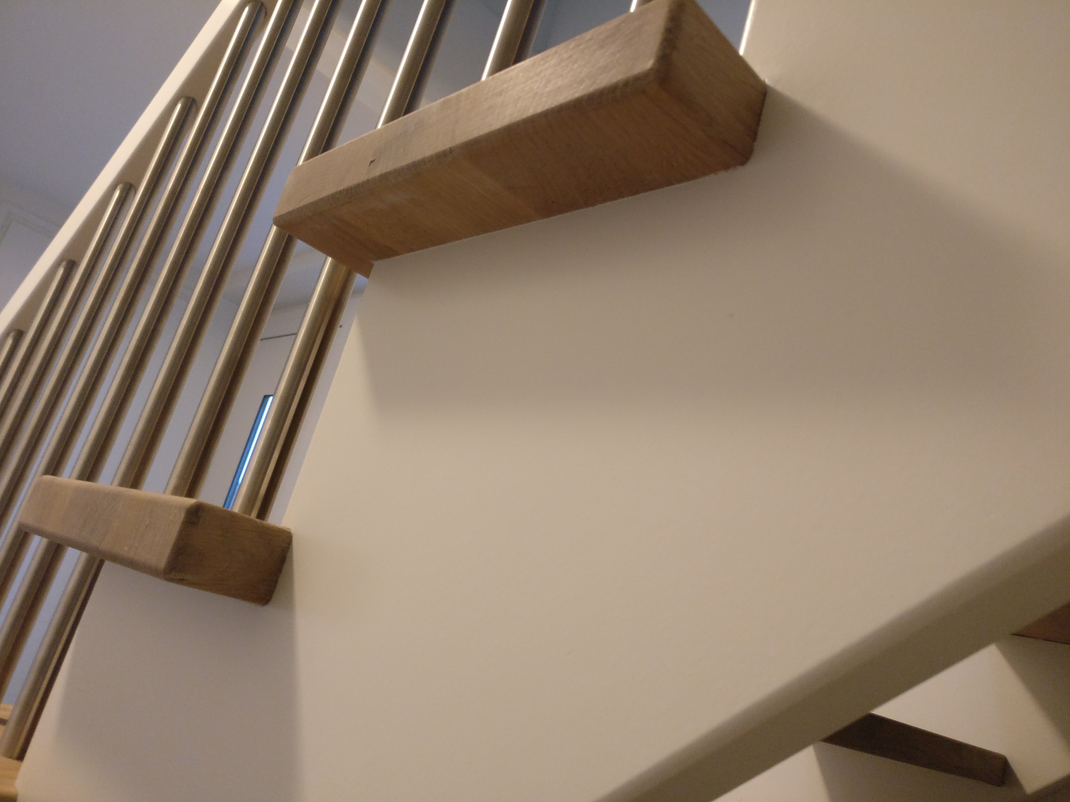

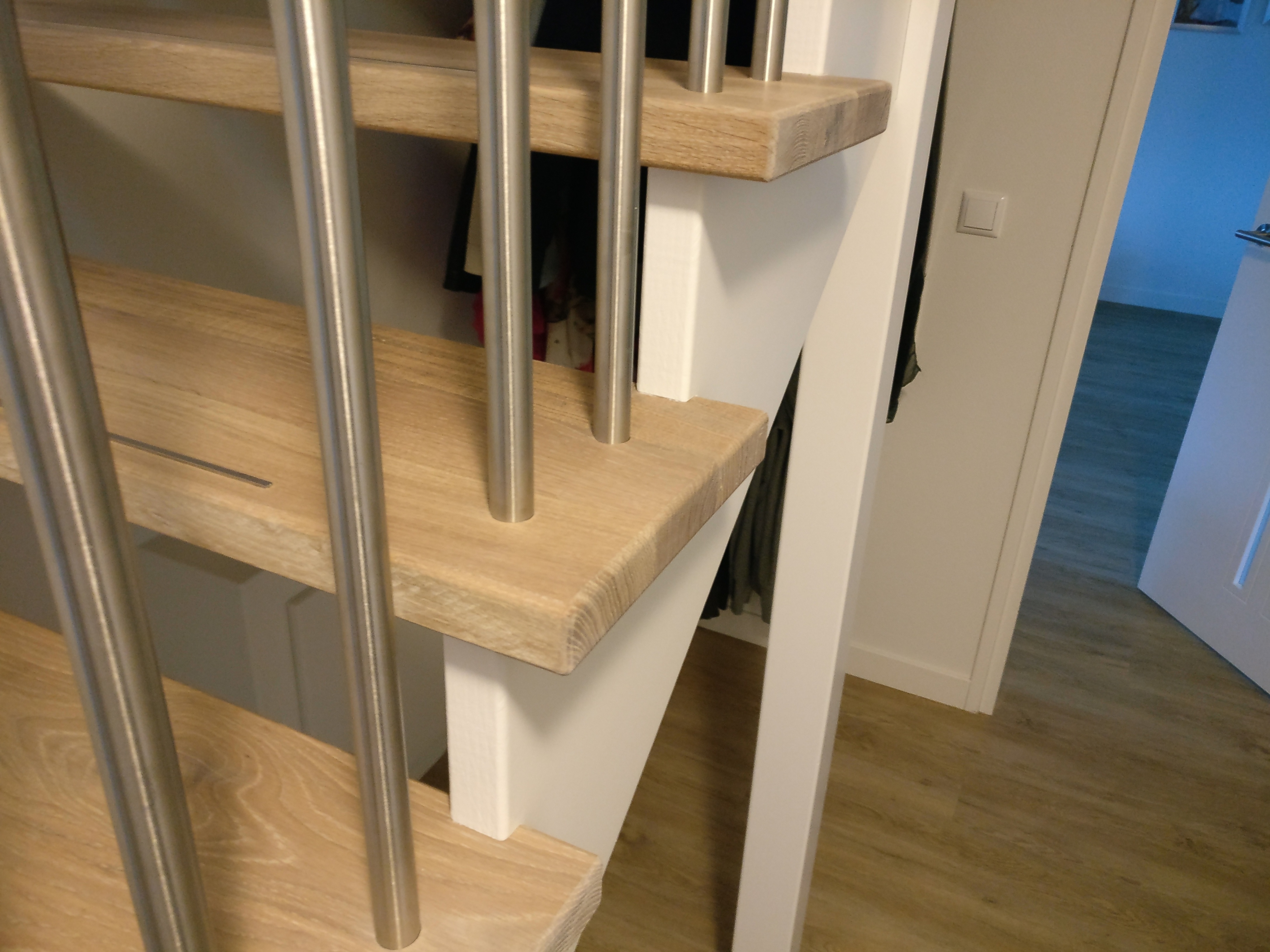

Tuurlijk:
http://uploads.metsander.nl/IMG_1337.jpg
http://uploads.metsander.nl/IMG_0699.JPG
Ik heb zo geen detailfoto van de treden, maar daar zitten zeker geen proppen in.

@Cai
Wij hebben ook een witte keepboom met eiken treden maar geen latjes onder de traptreden. Dat ziet er toch niet uit! Maar volgens mij hebben we proppen, maar dan aan de onderkant.
Ik zal vanmiddag eens foto's maken voor je als ik thuis ben

CrashOne schreef op dinsdag 7 november 2017 @ 08:40:
Tuurlijk:
Hele toffe trap!
Aan de bovenkant wordt het bij ons ook zo, maar het wordt een dichte 'dubbel kwart' trap, dus de onderkant is niet zichtbaar bij ons.

Cai schreef op dinsdag 7 november 2017 @ 09:22:
Nu als leek zijnde denk ik dat jouw trap iets anders is. Het leg/horizontale gedeelte valt over het verticale heen, terwijl het bij ons een soort "muizen" idee is. Wellicht dat daardoor de constructie anders is.
/offtopic: Gave trap trouwens, erg tof!
Dat zou kunnen, al lijkt mij dat dat niet veel uit moet maken (ben natuurlijk geen trappenexpert ;)).
Onze trap komt bij Kemna vandaan. Helaas was bij ons de verf op sommige delen losgetrokken bij het verwijderen van de bouwbescherming. Hebben ze overigens netjes opgelost.

Hierbij de beloofde foto's:
Aan de keepboom kant zitten zeker geen latjes, maar ook geen proppen:
Trap 1
Trap 2
Aan de muurkant zitten de treden wel vast met proppen aan de onderkant. Deze zijn in dezelfde kleur als de trap en vallen niet echt op, behalve als je er met je neus opstaat. Ik heb er een foto van gemaakt, het is dat donkere plekje langs de rand. Hiervan zitten er 2 per trede.
Trap 3

Harmsen schreef op woensdag 8 november 2017 @ 07:29:
Bij de binnenboom (foto 1) worden de treden gefixeerd door de spijlen lijkt mij. Hierom hoeft deze natuurlijk niet ook nog geschroefd te worden.
De muurkant is geschoten denk ik, met een beetje guppa.
@Cai de treden moeten gefixeerd worden. "onze" trappenfabriek doet alleen maar proppen gezien de kwaliteit. Let wel proppen van éénzelfde houtsoort
