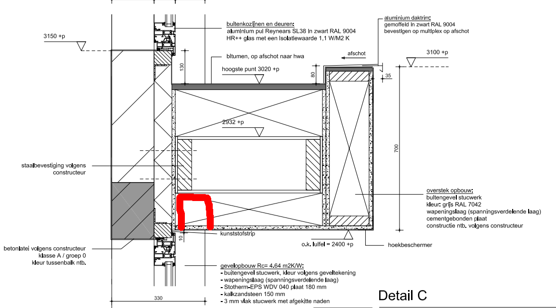

@Rtificial @Grolsch
Is dat omdat jullie het anders echt "in" het huis moesten plaatsen?
Ik laat het namelijk in een overstek plaatsen.
Zie bijgesloten plaatjes, om aan te geven waar de koven gaan komen.
Denken jullie dat hier ook de genoemde problemen door zullen ontstaan?
Los van het "er bij kunnen"?

Als het buiten zit is er niets aan de hand.

@Grolsch en @Rtificial hebben het over inbouw rolluiken. Jij gaat opbouw wegwerken, dat is iets heel anders.

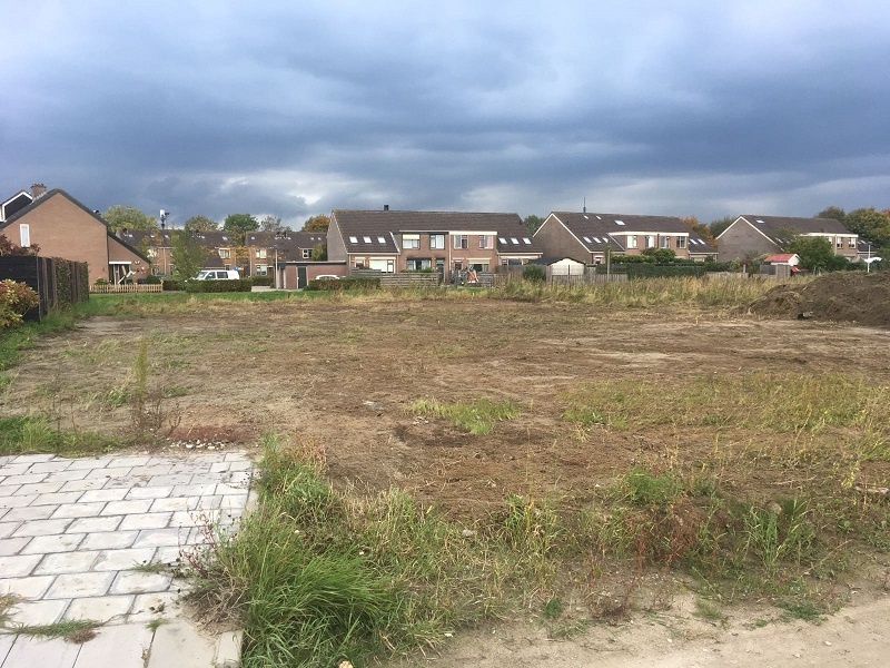

In het kader van foto's van kavels:
Werkdam
Ik liep gisteren langs onze kavel en zag dat de gemeente een werkdam heeft geplaatst.
Eerste fysieke activiteit voor de bouw, leuk! 8)
Onze kavel is trouwens nummer 246
Edit: nog een oude foto van de achterkant van de kavel
Kavel achterkant
[ Voor 23% gewijzigd door mistaoutlaw op 15-10-2017 12:24 ]

Hierbij onze kavel:
Kavel
Inmiddels in bezit. De stukken voor de bouwvergunning zijn vorige week ingediend. Volgende week afspraken met aannemers en bouwers.

  • Berriedebouwer
  • Registratie: Januari 2017
  • Laatst online: 30-06 23:07
Na een poosje meelezen ook maar eens ons project delen...
https://flic.kr/p/Cyx9mq
https://flic.kr/p/YzUmq3
https://flic.kr/p/Cyxq8W
https://flic.kr/p/Cyxsbd
Onze kavel is ongeveer 850m2 groot en we zitten midden in het aanvraagtraject voor de omgevingsvergunning. We hebben de afgelopen periode al veel opgestoken van dit forum en we hopen dan ook de komende tijd hier zo nu en dan om advies te vragen :)
[ Voor 5% gewijzigd door Berriedebouwer op 22-10-2017 20:33 . Reden: Fotos werkten niet ]
