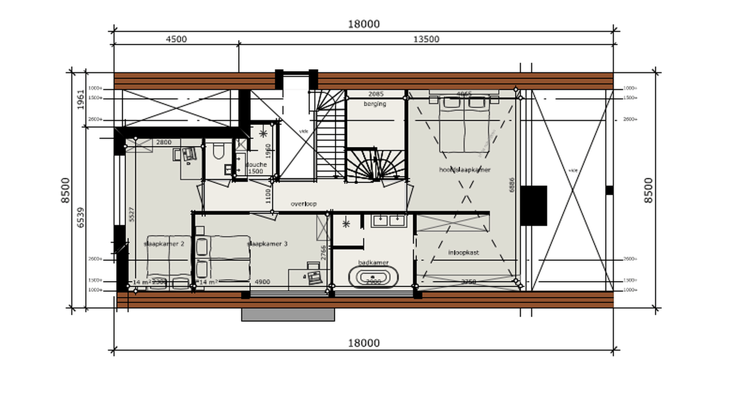

Piet91 schreef op donderdag 10 september 2020 @ 11:49:
@Diod
- Je hebt een enorme wasruimte, een berging en een technische ruimte die samen erg veel vierkante meters vragen. Die kunnen vast beter worden geïntegreerd.
- Ik zou de keuken en woonkamer spiegelen of in ieder geval anders indelen. Op dit moment kun je nauwelijks een bank en wat fauteuils kwijt en je loopt constant door je woonkamer (voor je tv langs) .
- Keuken is te krap/smal voor deze opstelling; de ruimte is 375cm breed; daar gaat 60cm af voor de kastenwand, zo'n 110cm voor kookeiland en dan hou je 205cm over voor looppad en ruimte tussen kastenwand en eiland. Dat is veel te krap.
- Een raam in een dressing heeft als nadeel dat je kleren kunnen gaan verkleuren.
- Als je de boven de slaapkamer 1 wil ruilen met slaapkamer 2 en je hebt de technische ruimte daar niet meer nodig (want verplaatst naar beneden of zolder) dan kun je op de plaats van de technische ruimte het toilet plaatsen en zo de deur van slaapkamer 2 naast de trap plaatsen en zo grotere slaapkamers krijgt en minder ruimte verliest aan een te grote en onlogische overloop.
En misschien nog wel wat kleine puntjes, maar vooral de woonkamer/keuken situatie en de grote berging/wasruimte/technische ruimte verdient IMHO meer aandacht.
@Piet91
  • Klopt dat we een grote wasruimte/berging hebben. De technische ruimte zou daar ook nog in moeten passen, da’s waar. Daar gaan we (nouja, de architecte vooral) nog werk van maken.
  • De reden waarom we de woonkamer links hebben laten tekenen en de keuken rechts is omdat de tuin voornamelijk achteraan (zuiden) en aan de rechterkant (westen) ligt. We vinden het belangrijk om vanuit de keuken zicht te hebben op de tuin. Handig als de kinderen buiten spelen en we aan het koken zijn. Daarnaast zal aan de rechterachterkant waarschijnlijk ook het terras komen (ook vanwege de ligging van de tuin), waardoor de nabijheid met de keuken wel fijn is. En de carport komt rechts (ook vanwege de ligging van de tuin), waardoor het wel zo handig is om meteen de berging te bereiken bij het binnenkomen van daar. De berging willen we ook graag vlakbij de keuken. Door al het bovenstaande lijkt er voor ons nog maar weinig andere keuze over. Maar ik snap je opmerking over het constant lopen tussen bank en tv zeker, en dat is ook een bezorgdheid die ik deel. De bank zoals getekend is trouwens wel geen al te kleine (3,5m lang als ik me niet vergis, even lang als onze huidige). Hier moeten we dus nog eens samen met de architecte over nadenken.
  • Ja, voor de 2 paden in de keuken, zoals het nu getekend is, is er eigenlijk te weinig plaats. Eigenlijk is het ook nogal verloren ruimte op deze manier, vind ikzelf.
  • Goed punt over dat verkleuren van kleren, daar hadden we nog niet aan gedacht. Aan de andere kant staat het nog niet vast of het een dressing met open kasten wordt of eentje met kasten die kunnen sluiten. Het oogt misschien wel mooier als de dressing open kasten heeft, maar aan de andere kant ga je misschien ook sneller last hebben van stof?
  • Mooi idee over dat van die slaapkamers, toilet en TR. Taking notes :)
Jij en de rest hebben volledig gelijk dat de berging/TR en keuken/living situaties nog meer aandacht nodig hebben.
Bedankt voor de input al! We zijn erg blij dat anderen ons feedback willen geven. Dat helpt enorm :)

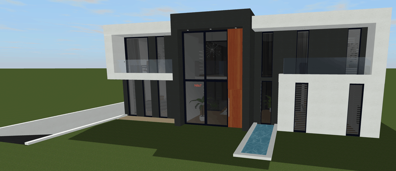

Laatste stand van zaken is dat de welstand moeilijk doet over de hoogte van het hek (1.8m), de breedte (~5m) en de twee verschillende parkeerplekken. Ik heb een pleidooi geschreven waarom de twee parkeerplekken in deze opstelling de enige oplossing is. Het hek hebben we maar uit de aanvraag gehaald.
Members only:
Lux.Architectuur | Van Dromen tot Wonen | www.Lux-a.nl

@battler is dat rechts een vijver, een zwembad of iets anders?
[ Voor 6% gewijzigd door tehfnz op 11-09-2020 12:57 ]
  • battler
  • Laatst online: 30-06-2025
@tehfnz Slootje, 3m breed. Naast en achter de woning.

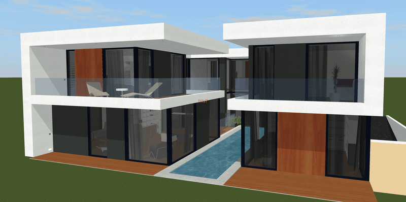

@tehfnz We hadden overboden op het perceel en toen konden we kiezen (4 percelen naast elkaar). Dit zit op een hoek en grens aan 3 tuinen die allemaal al een erfafscheiding hebben. Wij laten het bij ons helemaal open, zo lijkt het groter, scheelt het kosten en zie je het water. Ik ben er erg enthousiast over.
Members only:
[ Voor 61% gewijzigd door battler op 11-09-2020 13:06 ]

@Gkhn Je kan geen architect zijn met alleen maar theoretische ervaring. Het is een beschermde titel die mag worden gevoerd na het hebben van werkervaring. Hetzelfde als een Advocaat of Arts, zij moeten meelopen in de praktijk.
Onze woning is 13x8 (bruto) dus 104m2 per verdieping. In deze renders zie je de hal, toilet, opbergruimte/trap niet, ik gok dat dit 8m2 is.
[ Voor 23% gewijzigd door battler op 11-09-2020 13:19 ]

  • Peacefield78
  • Registratie: Juni 2020
  • Laatst online: 11-04-2025
Aankomende dinsdag hebben wij een afspraak met de architect om het ontwerp te bespreken. Zouden jullie naar onze plattegronden willen kijken en op- en aanmerkingen willen geven? Alle input is welkom. Informatie vooraf:
- links is noord, rechts is zuid
- links is straatkant, rechts is tuinkant
- gezinssituatie: twee volwassenen, twee kinderen (6 en 7)
- in de tuin komt een schuur/garage met nog een werkkamer / gastenverblijf
- 'pukkel' in buitengevel keuken zou een doorkijkhaard moeten worden, maar dit gaat waarschijnlijk niet lukken (zie eerdere post van mij in dit topic)

Peacefield78 schreef op vrijdag 11 september 2020 @ 14:53:
Waar komen de fietsen?
Zijn de twee verschillende trappen een bewuste keuze?
Wat ik jammer vind in mijn ontwerp is dat we maar 1 toilet hebben op de eerste verdieping. Dit is bij jullie ook het geval.
Is er overwogen om de douche bij jullie slaapkamer te betrekken, net zoals de inloopkast.
Verder een heel vet ontwerp! Die hoge plafonds in jullie slaapkamer. Mooie schuurwoning. Wij hadden dit ook als 1 van onze eerste ontwerpen. Ik ben erg benieuwd wat dit kost.
[ Voor 5% gewijzigd door battler op 11-09-2020 15:20 ]
  • Peacefield78
De twee verschillende trappen zijn geen bewuste keuze. De trap naar zolder pakt op deze manier uit vanwege de vereiste 'loophoogte' op de trap (schuin dak) i.r.t. het niet teveel ruimte innemen op de verdieping.
Een tweede toilet hebben wij nu ook niet op de verdieping. We hebben nu wel een extra toilet op zolder, maar dat wordt alleen gebruikt wanneer we boven werken of wanneer er logés zijn (op zolder werkplek en logeerplek). In het nieuwe huis komen werkplek en logeerplek in een bijgebouw (schuur).
De verdieping van het nog te bouwen huis is niet zó royaal dat daar makkelijk nog een tweede toilet in past, schat ik in.
De badkamer met alleen een douche in voor de meiden. Onze eigen badkamer is bereikbaar via de inloopkast.
De fietsen komen ook in het bijgebouw.
Ja, de slaapkamer met hoog plafond lijkt me ook geweldig :)
[ Voor 7% gewijzigd door Peacefield78 op 11-09-2020 15:27 ]
  • tehfnz
  • Laatst online: 25-06-2022
@Peacefield78 :
- ik zou persoonlijk de eettafel en de keuken omdraaien, dan moeten de gasten niet steeds door de (hoogstwaarschijnlijk rommelige keuken) bij een etentje
- ben persoonlijk ook geen fan van kleine hokjes, zou de Tv- en woonkamer een maken
- kan het toilet in de inkom niet onder de trap?
  • Ernemmer
Ernemmer
Being fit is free
Ik mis de technische ruimte en een deur naar je berging op de 1e verd.
Being fit is freedom
  • twain4me
twain4me
Ernemmer schreef op vrijdag 11 september 2020 @ 15:41:
die zit onder de trap, ik denk wel dat je je kop stoot, maar het is mogelijk :+
  • tehfnz
@Ernemmer ik denk dat de berging de TR is en dat de deur rechts onder de trap komt
  • Peacefield78
De technische ruimte voor buffervat en warmtepomp zit in de bijkeuken. Eén wand hiervan zou voldoende moeten zijn; hiernaar is al gekeken.
De berging boven was geen eis, maar ontstond in het ontwerp. Is niet de bedoeling om die dagelijks te gebruiken. Dat deze niet heel comfortabel te bereiken is zou geen probleem zijn, maar ik ga inderdaad wel specifiek uitvragen hoe dit er in de praktijk uit gaat zien. Bedankt!
  • tehfnz
@Peacefield78 zet je buffervat en WP dan in de berging boven, je moet er toch haast nooit komen. Zo krijg je meer nuttige ruimte in de bijkeuken.
PS: denk ook aan meterkast , ventilatieunit, ....
  • Peacefield78
@tehfnz Ik denk dat buffervat en WP niet in de berging boven passen, dat zijn best hoge apparaten, toch? Zitten daar al direct onder de schuine kap. Bovendien begreep ik dat deze apparaten nog wat geluidsoverlast kunnen geven. Dan lijkt het me niet prettig om ze naast de slaapkamer te hebben.
Edit: een grond-water warmtepomp moet overigens altijd op de begane grond. Voor zover ik nu weet heeft een grond-water warmtepomp onze voorkeur. Onderwerp van gesprek dinsdag.
Meterkast hebben we (naast voordeur, 'achter' toilet). Ventilatieunit zet ik op het lijstje, ik neem aan dat dat bij de technische uitwerking ook aan bod komt? In huidige huis was die niet echt een issue, maar de plaats van de standleidingen wel. Dat leek me een aandachtspunt in combinatie met de twee badkamers.

  • Ernemmer
Ernemmer
Being fit is free
twain4me schreef op vrijdag 11 september 2020 @ 15:43:
Deurtje van 1500mm hoog zou leuk zijn, maar mag niet volgens het bouwbesluit.
Persoonlijk zou ik altijd voor L-W warmtepomp gaan, stuk goedkoper en werkt altijd. (ook als over 20 jaar het grondwater 15m gezakt is.)

  • Piet91
@Peacefield78 Leuk ontwerp!
Ik zou kijken of je de zoldertrap en de 2e badkamer/toilet kunt wisselen.
Ik vind de 2e badkamer namelijk wel heel erg klein en de berging lijkt niet zo heel erg belangrijk te zijn voor jullie.
Omdat jullie een vide hebben kun je die zoldertrap misschien ook wel mooi daarbij integreren.
Tevens zou ik ook een toilet in de ouderbadkamer plaatsen.
Wat trouwens ook erg mooi kan zijn bij jullie is als je de inloopkast verplaatst naar waar nu de berging/zoldertrap zit (heb je tevens geen last van daglicht dat je kleding kan verkleuren), de badkamer plaatst waar je nu de inloopkast hebt (wat je vanuit het bad een erg mooi uitzicht kan geven), van de ouderbadkamer een kinderbadkamer maken en de zoldertrap plaatsen waar je nu het 2e toilet/kinderbadkamer hebt zitten.

Piet91 schreef op vrijdag 11 september 2020 @ 18:40:
Goede tip, over het omwisselen van de trap naar zolder met het toilet en de badkamer voor de meiden. Ga de architect dit straks vast doorgeven, wellicht kunnen ze dit voor dinsdag nog aanpassen. Dan wordt de badkamer voor de meiden ook groter, want die vond ik zelf ook al erg klein. Weet niet zeker of het allemaal past, maar ben wel heel enthousiast over het idee.

Ben zelf inmiddels al wat aan het "schetsen" geweest in Live Home 3D.
En kwam tot nu toe tot dit (inmiddels aan haar en de aannemer laten zien):
Afbeeldingslocatie: https://tweakers.net/i/AY0EfrYeuLG7Mw3Gm_HDQn5iTBQ=/800x/filters:strip_exif()/f/image/lVVIyUpl8Kf1Fk4VReOzpcoi.png?f=fotoalbum_large
De aannemer en architect gaven aan dat houtskellet bouw veel meer betaalbaar is en prima te doen is (alleen zodra iemand een verdieping boven je loopt, je dat wel beter hoort).
Wat is je budget? Ik hoop dat je, exclusief de grond, niet een max hebt van 500k.
  • Fabian
  • Laatst online: 13-10 07:44
nils7 schreef op maandag 14 september 2020 @ 15:26:
Je hoort het heel veel beter. Mijn verdiepingsvloer is beton. Zoldervloer is hout. Heb tijdens de bouw nog 120mm rockwool tussen de balkenlaag van de zoldervloer laten aanbrengen en op de zoldervloer liggen een fermacellachtige platen t.b.v. de vloerverwarming/koeling. Ondanks de extra lagen hoor je de voetstappen op zolder wel erg duidelijk op de verdieping er onder.
Geen probleem als je er bewust voor kiest, maar het zal achteraf geen leuke verrassing zijn ;)

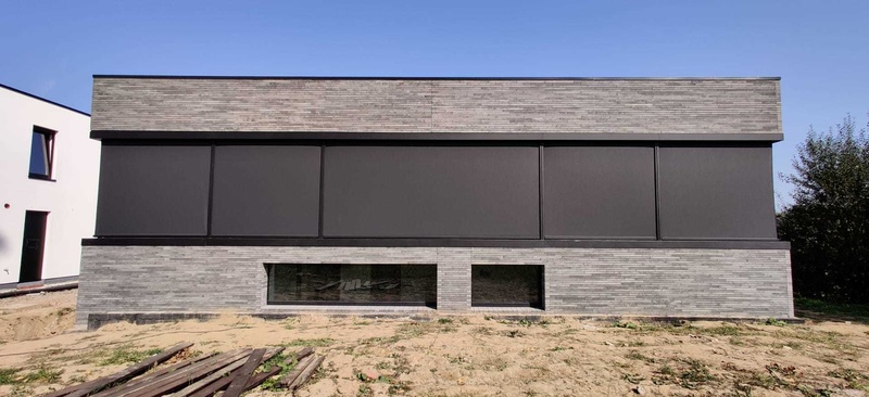

Kreeg net volgende foto's toegestuurd. Een half jaar na opmeting hangen de screens er eindelijk.
Afbeeldingslocatie: https://tweakers.net/i/sLxgarvBMrksChpg1Ge0F54kFyM=/800x/filters:strip_icc():strip_exif()/f/image/FresWUcFycfn1a2dG3SXUX3o.jpg?f=fotoalbum_large
Afbeeldingslocatie: https://tweakers.net/i/tt2qcdb-pdFP6CJn4tXkJi-VRu8=/800x/filters:strip_icc():strip_exif()/f/image/lwgQ8bktJwfq2QnTWShHBlxn.jpg?f=fotoalbum_large
Later deze week is de bezetter / stukadoor ook klaar, langzaam aan gaan we van een werf naar een huis... 8)
