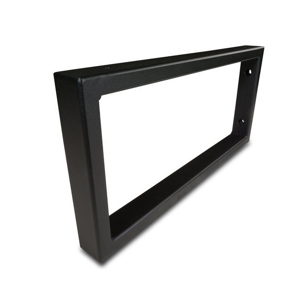

Vraagje: wij willen met dergelijke beugels een werkblad (55x130) ophangen aan de wand van onze badkamer, met twee waskommen.
Afbeeldingslocatie: https://tweakers.net/i/Pf2Ob_qry53tAi8TynoLXro8EnA=/full-fit-in/4920x3264/filters:max_bytes(3145728):no_upscale():strip_icc():fill(white):strip_exif()/f/image/8R9c9hoASaJwSHqj7qLutB6k.jpg?f=user_large
In principe kan dat direct in onze SIP wand, dan schroef ik feitelijk in 15mm osb.
Ik twijfel een beetje aan de draagkracht van het 15mm osb voor zoiets.
In principe is het geen enorm gewicht maar toch.
Alternatief is dat ik eerst een stuk zwart stuk MDF tegen de muur bevestigd (schroeven), en dan daar de beugels tegenaan zet. Dan heb ik meer vlees, die plaat zie je niet onder het werkblad

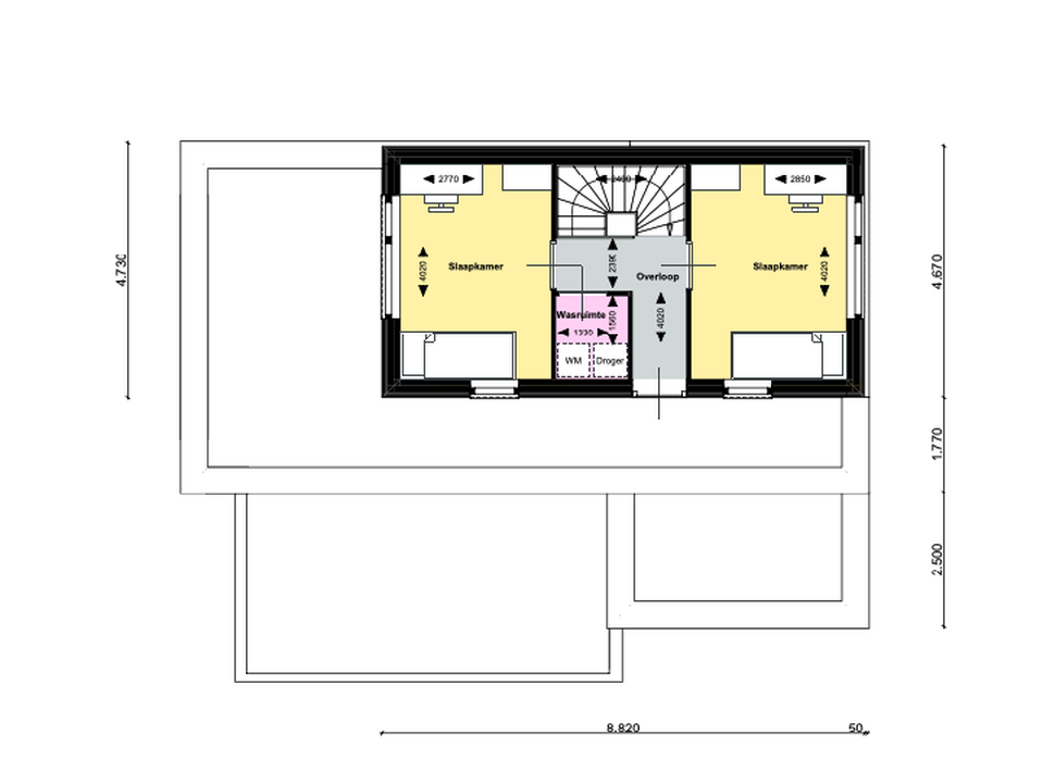

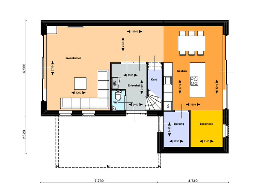

Hallo allemaal,
In deze topic staat handige informatie, waarvoor dank allen. We zijn druk bezig met de ontwerpfase van onze woning. Hieronder het ontwerp. Wat vinden jullie hiervan en welke tips hebben jullie?
Inmiddels willen we e.a. anders:
Een terras op de tweede verdieping.
Geen balkon aan de voorzijde op de eerste verdieping, maar eventueel een balkon op het bijgebouw. Dit bespaart kosten.
Badkamer op de eerste verdieping verplaatsen naar waar nu de wc en trap naar tweede verdieping staat.
Trap naar tweede verdieping verplaatsen naar waar nu de badkamer staat
Geen carport, ivm kosten en ook ivm daardoor minder licht aan voordeur/hal
Afbeeldingslocatie: https://tweakers.net/i/uaOkoo4id4Smn6zQcUM6IDC6rhA=/full-fit-in/4000x4000/filters:no_upscale():fill(white):strip_exif()/f/image/YWHfwh4BLtFlxKyQGTlryfHz.png?f=user_large
Afbeeldingslocatie: https://tweakers.net/i/-iIvAPraP6Zf389THRL8DMVSUpo=/full-fit-in/4000x4000/filters:no_upscale():fill(white):strip_exif()/f/image/hRR0KhItXdif6Trik4SoJBZM.png?f=user_large
Afbeeldingslocatie: https://tweakers.net/i/Y5x6qfYqtn2soE_y2bKTvw56HbU=/full-fit-in/4000x4000/filters:no_upscale():fill(white):strip_exif()/f/image/LleFSL245baIdwhDM8csejXB.png?f=user_large
Afbeeldingslocatie: https://tweakers.net/i/35S4O_NM_ehLdidB-H5O34BQ7xc=/full-fit-in/4000x4000/filters:no_upscale():fill(white):strip_exif()/f/image/eGAqcp4HryVNuomCl1jd2DgA.png?f=user_large
[ Voor 1% gewijzigd door Verwijderd op 10-08-2020 13:01 . Reden: herstel ]
  • Deleon78
  • Laatst online: 20:10
[ Voor 102% gewijzigd door Deleon78 op 26-07-2021 16:30 ]

Eens met bovenstaande over het balkon. Ik zou 'm nooit gebruiken (we hebben er nu één waar enkel heel af en toe een wasrek staat) maar het staat mooi in het ontwerp.
Ik vind alleen de badkamer ontzettend klein voor een huis met zoveel kamers. Het is natuurlijk maar net waar je prioriteiten liggen en bij ons is mooie badkamers er één van.

Waar gaat je leidingwerk e.d. doorheen voor de badkamers en toiletten en dergelijk?
Plus zoals ze al aangeven heb je nu zowel een balkon als een dakterras wat beiden functioneel gezien erg klein zijn m.i. Ik zou het aanraden om een bijkeuken te nemen als je een dakterras wil. Ik wil er niet aan denken om voor elk drankje naar de koelkast beneden moet of als ik een paar dingen wil bereiden/afmaken als ik boven ben.

Deleon78 schreef op maandag 10 augustus 2020 @ 14:39:
Een balkon op de 1e met overhang is een uitstekende manier om hitte buiten te houden. Het geeft ook mooie diepte aan het gebouw, vind ik. Ik zou hem alleen nooit gebruiken.
Wat ga je met de enorme ruimte tussen woonkamer en keuken doen ("boven" de hal)?
Heb je ergens een fatsoenlijke technische ruimte?
Hoe vaak ga je een dakterras gebruiken? Zal je niet gewoon lekker in de tuin gaan zitten? Dakterras.kan ook extra constructieve eisen stellen (lees:kosten). Dakterras mag ook niet altijd zomaar ivm privacy van buren (even nakijken).
Succes met het mooie traject!
@Deleon78 Bedankt voor je reactie. We weten nog niet wat we met de ruimte tussen de woonkamer en keuken gaan doen. We dachten aan een groot schilderij, openhaard of zoiets. Waar denk jij aan? Een technische ruimte willen we op de tweede verdieping, die is inderdaad nog niet getekend. De meterkast zit onder de trap in de hal op de begane grond.
Het dakterras is bedoeld voor gebruik bij mooi weer. De achtertuin is gelegen op het noordoosten , vandaar dat een dakterras op het zuid westen gewenst is. Daar kunnen we zitten, barbecueen, de kinderen kunnen in een zwembadje etc. De voortuin is ook op het zuid westen gelegen, echter daar kijk je naar de voortuin van de buren. Hoe denk jij hierover?

xminator schreef op maandag 10 augustus 2020 @ 15:36:
@xminator Bedankt voor je reacite. Ik zou het niet weten, ik ga dit navragen bij de architect. Het dakterras vind ik best groot zo. De bijkeuken is inderdaad noodzakelijk, bedankt voor deze aanvulling!

ybos schreef op maandag 10 augustus 2020 @ 16:10:
Heb je niet veel te weinig bergruimte door die speelhoek?
@ybos Klopt. We zitten er zelfs aan te denken om de berggruimte weg te halen en de speelhoek groter te maken. De berggruimte kan ook in de achtertuin?
Of de speelruimte weg en de bergruimte groter, fietsen, extra koelkast, diepvries, gaat snel.. Spelen kan ook in de achtertuin? ;)
  • Joris748
@Verwijderd
Kinderen spelen vaak op/rond de plek waar je zelf ook bent. Mocht je in de keuken zitten, dan wordt er nog wel gebruik gemaakt van de ingetekende speelhoek. Maar als je zelf in de woonkamer zit ...
Zou de speelhoek bij de berging trekken en het tussenstuk tussen woonkamer en eetkamer van slim opbergsysteem voor het kinderspeelgoed voorzien. Ik weet niet hoe oud je kinderen zijn, maar die speelhoek wordt niet tot in de lengte van jaren gebruikt.

Joris748 schreef op maandag 10 augustus 2020 @ 16:50:
@Verwijderd
@Joris748 We hebben 3 jonge kinderen, allemaal onder de 4 jaar. We zitten dus veel in de keuken. Het staat genoteerd als speelhoek, maar de bedoeling is dat daar ook een tv, bank en speelhoek komen. De kinderen kunnen dan daar tv kijken en makkelijk naar de tuin in en uit. De woonkamer aan de andere kant is meer voor ons als ouders bedoeld zodat we in de avond of bij bezoek rustig tv kunnen kijken/kunnen zitten als de kinderen slapen/spelen.
Een opbergsysteem tussen de woonkamer en keuken is een idee, echter te ver van de speelhoek denk ik. Ook kan zo'n opbergsysteem prima in de speel/tv hoek als we de berggruimte weglaten denk je niet? Ik vind het lastig om te kiezen tussen een bergruimte vs groter woongedeelte (speel/tv hoek).

Verwijderd schreef op maandag 10 augustus 2020 @ 16:03:
@Dengra bedankt voor je reactie. Ik ben het met je eens, ziet er mooi uit maar men gebruikt het nauwelijks. De badkamer is klein , maar ik zou niet weten waar ik hem zou moeten plaatsen icm drie slaapkamers waar een bed, bureau en kast in past. Wat denk jij?
Ik zou de werkkamer naar de speelkamer verplaatsen en de vrijgekomen ruimte bij de badkamer betrekken, je bent toch al van plan om de trappen boven elkaar te plaatsen.
Tussen de keuken en woonkamer zou je zoiets voor je kinderen kunnen creëren:
https://lifs.nl/2020/01/v...bouwwoning-heerhugowaard/
Met wat extra bergruimte toevoeging uiteraard. Lijkt mij een prima muur daarvoor.
Wij hebben op dit moment twee zitkamers, één met open haard en één met tv. De praktijk is dat we de open haard kant nooit gebruiken zonder bezoek. We zitten altijd met z'n allen in het kleinste gedeelte met de tv. In het nieuwe huis gaan we dus juist terug naar 1 zitkamer. De zolder wordt de nieuwe speelruimte, al het speelgoed gaat naar boven.
Edit: je zou het washok dan naar de 1e verdieping kunnen verplaatsen en op de 2e verdieping een extra douche/wasbak plaatsen. Denk dat je daar heel blij mee bent als je kinderen ouder worden.
Edit2: overigens vind ik dat je voor het ontwerp het balkon en de carport moet houden :). Maar ik begrijp de overweging om ze weg te halen!

Dengra schreef op maandag 10 augustus 2020 @ 17:20:
@Dengra Bedankt voor de tips en de link! Daar kan ik zeker wat mee! Een van onze doelen is natuurlijk ook overwaarde creëren. Als een balkon en carport daarbij helpen ben ik het helemaal met je eens! Echter de carport zal wel het licht verminderen in de hal/voordeur zijde , denk je niet? En als je overwaarde wilt creëren zou je dan sommige dingen totaal anders / niet doen?

Verwijderd schreef op maandag 10 augustus 2020 @ 17:41:
Ik denk niet dat het balkon en de carport direct bijdragen aan het creëren van overwaarde maar ik vind ze echt bij het ontwerp passen en denk dat het geheel wat saaier wordt als je ze weghaalt.
Ik denk zelf dat de buitenkant er überhaupt minder toe doet wanneer je bestaande bouw koopt. Wij hebben nu een enorm lelijk maar groot huis, met een mooie royale tuin op een prachtige locatie. Die laatste 3 punten wogen voor ons dus zwaarder dan hoe het eruit ziet.
Behoudens de eerder aangestipte punten denk ik dat de indeling er goed uitziet. Logisch, goed gebruik van de ruimte. Lijkt me heerlijk al die rechte muren, wij moeten een zadeldak en dat vind ik lastig met de ruimte boven...

@Verwijderd
Een aantal willekeurige dingen die me te binnen schieten vanuit m'n eigen proces bij het zien van je plattegrond. Ik hoef er absoluut geen antwoorden op, maar misschien wat ter overweging.
- Wat doe je met de ruimte direct buiten de hal op de begane grond? Persoonlijk vind ik dit het nadeel van de U-vorm. In mijn ogen heb je een heel stuk waar je weinig mee kan, behalve van zithoek naar keuken lopen.
- Wil je een speelhoek in de keuken? Ik weet niet hoe het bij jou gaat, maar ik vind het ook prettig als ik in de woonkamer kan zitten met zicht op een speelhoek. Misschien nog wel liever dan vanuit de keuken.
- Als je een inloopkast hebt met kleding aan 1 zijde, heb je dan niet heel veel "verkeersruimte" in die kast? Korter maar breder lijkt me efficienter.
- Wat doe je met de ruimte onder de trap naar de bovenverdieping?
- Je hebt de werkkamer op de 1e verdieping. Heb je daar niet liever 1 van de slaapkamers van de bovenverdieping? Dat scheelt mogelijk een hoop geloop naar badkamer en WC.
- Hoe groot is je tuin? Ga je echt op een balkon/dakterras zitten? Als je geen terras op de 1e verdieping doet (bereikbaar vanaf de bovenste) scheelt dat ook een stuk gang/overloop.
- Hoe is je huis georienteerd? Ik zie op 2 kanten veel glas en op 1 niks. Is dat logisch verdeeld? Wil je nog iets met zonnewering?
- Heb je een technische ruimte? Bergruimte? Je hebt geen klassieke zolder waar dit allemaal kan
- Waar laat je je was? In de wasruimte is niet veel plek. Zeker niet als er een droogrek bij moet. En omkleden doe je wss vooral op de 1e verdieping.
- Er zit een slaapkamer direct boven de ouderslaapkamer. Speelt dat een rol voor geluid?
- Staat er nou een bank in de ouderslaapkamer? Ga je daar echt zitten of is het meer een opbergplek voor kleding?
- Wat doe je naast je meterkast? Is dat de kapstok?
- Als je werkkamer naar de begane grond gaat.. kan je dan de meters van de 2e verdieping toevoegen aan de 1e, en gelijk maken aan de begane grond?

Karp schreef op maandag 10 augustus 2020 @ 21:56:
@Verwijderd

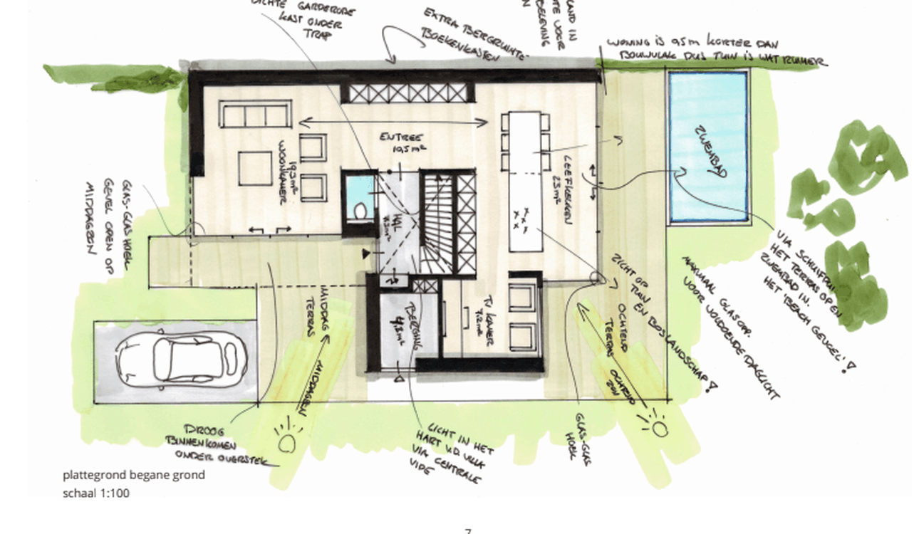

@Karp Toch even antwoord op je vragen, omdat ik benieuwd ben naar je mening/reactie. Hoop dat het duidelijker is zo. Daarnaast ook een andere plattegrond.
Boekenkast / opbergkasten of groot schilderij en grote vazen. Speel/tv hoek is gewenst, maar inmiddels denken we ook aan een kantoor of grote bergruimte. De Inloopkast moet korter en breder inderdaad. De voorzijde is georienteerd op het zuid/westen en de achterzijde op het noord/oosten. De technische ruimte moet op de tweede verdieping komen, die is nog niet getekend inderdaad. De wasruimte moet inderdaad groter en is logischer inderdaad op de eerste verdieping. Echter vanwege het mogelijke geluid dachten we aan de tweede verdieping. Tegenover de trap komt in de hal de garderobe, schoenenkast. De werkkamer moet inderdaad naar de begane grond.
Afbeeldingslocatie: https://tweakers.net/i/nD1-Fq2VrMBE8CxGxCTFUk3AUgU=/full-fit-in/4000x4000/filters:no_upscale():fill(white):strip_exif()/f/image/X4OWzXa0QdJVWFQmsAuxlxZC.png?f=user_large
Wat vinden jullie van deze indeling voor de begane grond.

Karp schreef op maandag 10 augustus 2020 @ 22:42:
Als je ruimte voelt voor een TV kamer en een zwembad dan zou ik vooral een specialist inhuren die er veel meer van weet. En dan zou een plek voor een tweede auto ook meer in lijn zijn lijkt me?
@Karp wat voor specialist bedoel je? de schetsen die ik plaats zijn van architecten. Echter wij moeten natuurlijk zelf beslissen wat en waar we iets willen? Of bedoel je een intereur designer? Vwb de auto mogen er idd twee auto's geparkeerd worden.

Verwijderd schreef op maandag 10 augustus 2020 @ 22:24:
Terras voor lijkt me vrij nutteloos. Verwacht je dat je naast je auto een drankje gaat doen? Er is ook geen avond zo’n op die plek meer.
Glas op glas hoek klinkt als een dure oplossing, is wel mooi natuurlijk.
Je berging ziet er klein uit, zeker als je ook geen bergzolder hebt. Ziet er niet uit dat daar 5 fietsen in passen.
Leuk ontwerp. Persoonlijk zou ik de keuken en woonkamer omwisselen. Ik vind uitzicht op de tuin en privacy belangrijker wanneer ik in de woonkamer zit. Dan ben je meteen dichter bij de TV\speelhoek voor de kids.
Glas-op-glas hoeken lijken in de renderingen van de buitenkant er niet te zijn. Ik zie gewoon bakstenen bij de hoeken. Glas op glas zonder pilaren kan wel, maar is volgens mij een dure optie. Dat beinvloed de constructie enorm.
Maar dit is natuurlijk heel persoonlijk. Kijk of jullie zelf iets meer in de keuken of woonkamer leven.
Weet je hoeveel bruto m3 de woning is?

Ben een groot fan van zwembaden, maar in dit geval zou ik 'm weglaten.
Wat er nu getekend staat is kleiner dan dit:
https://www.funda.nl/koop...17-virulylaan-28/#foto-28
De bruikbaarheid is dan beperkt.
Wil niet bot overkomen, maar de woonkamer en het terras slaan nergens op. Uitzicht op de auto?
Toilet grenzend aan de woonkamer zou ik ook niet doen ivm geluid.
Waar komt de installatie? (warmtepomp + boiler gaat behoorlijk ruimte innemen)
Glas-glas hoek ?! Hoe ondersteund men de vd vloer en de wanden daarboven? Architect over nagedacht?
  • Deleon78

Deleon78 schreef op dinsdag 11 augustus 2020 @ 10:41:
Wat is hier nou weer mis mee?
Afbeeldingslocatie: https://tweakers.net/i/GAM6nazuss631r_HME_ilwrZgU0=/full-fit-in/4000x4000/filters:no_upscale():fill(white):strip_exif()/f/image/zRlsCV2H0O6e9JdxFK8bwCcQ.png?f=user_large
Mis niet, maar gaat behoorlijk extra kosten qua constructie lijkt mij. Bovenliggende vloer + wand moet ergens door gedragen worden.
En dit is ook nog eens een woning met 2 verdiepingen toch?

Ik hou er niet van om negatief te doen, maar wat ik enorm jammer vind in dit ontwerp is dat het nog niet verder komt dan de standaard projectwoning beukmaat van 570.... en dat vindt men dan al "een fijne, brede woning".
Ik vind het helemaal niets, zeker niet voor een vrijstaande woning en dat al die projectwoningen die breedte hebben was voor ons de reden om niet voor een projectwoning te gaan, want ik kan helemaal niets met die 570 breedte (onze jaren 70 tweekapper was al 640 breed van binnen).
Dus tenzij de kavel een maximale woningbreedte van 650 cm hanteert (wat ik redelijk bizar zou vinden voor een kavel voor een vrijstaande woning), snap ik dit echt niet.
Een berging die geen aansluiting heeft met / tot de keuken? Dat is vrij nutteloos in mijn optiek, ik zou nog altijd die tv kamer gewoon er bij trekken als berging. Een berging van net geen 5m2? Dat is een voorraadkast, zeker als er nog fietsen, diepvries, ... in moeten.
Als ik zo'n ontwerpen zie, dan vraag ik me wel eens af of die architecten alleen werken in 'mooi' in plaats van in 'nuttig / praktisch' :+ "Beach gevoel" :D

Overigens heeft ons ontwerp ook een U-vorm maar het stuk tussen de keuken en woonkamer is wel 425 diep, dus dat wordt gewoon de eetkamer :D

theredone51 schreef op dinsdag 11 augustus 2020 @ 11:26:
Nou zitten wij tijdelijk in een huurappartement waar we gelukkig de grootste berging hebben, wij hebben 7m² en de overigen vrijwel allemaal 5m²
Met 3 personen en dus 3 fietsen en een tafelmodel vriezertje en dan tegen de achterwand nog twee Besta-elementen en een stapel velgen (in doos) is het wel redelijk vol.
Er staat ook nog een Black&Decker workmate en een paar verhuisdozen maar het is niet dat er nog makkelijk een 4de fiets bij zou kunnen bijvoorbeeld.
Sterker nog: ik weet zeker dat we een probleem zouden hebben gehad als we een berging van 5m² hadden gehad :X
