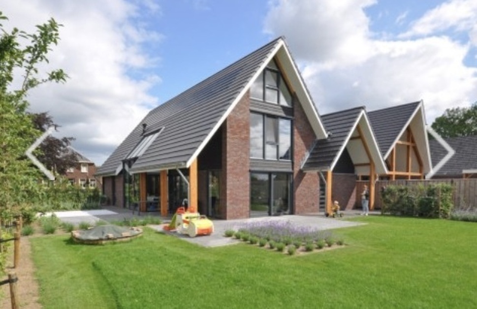

Na een lange poging om een nieuw koophuis te vinden, vervolgens focus op nieuwbouw deze week geconcludeerd dat wij te kritisch zijn.
Dan is er maar 1 oplossing: bouwen wat je in je hoofd hebt.
We hebben een architect gevonden die ons aanspreekt en die ook mogelijkheid biedt om het hele proces betrokken te zijn en die met enkele vaste aannemers werkt.
Deze week gaan wij verkennend met hem in gesprek. Onze wensenlijst is vrij lang, dus ik voorzie dat we daarin wel moeten schrappen:
- kavel 200-250k in NH
- vrijstaande woning
- traditionele bouw
- ruimte voor sportschool
- veel glas achterzijde
- warmtepomp / vloerverwarming elke verdieping / epc 0
- 160-180m2
- totaal budget 700-750k (incl grond en afwerking)
Type woningen dat ons aanspreekt:Afbeeldingslocatie: https://tweakers.net/i/HdNiUI2AZ8Ec9hSRmTIwx7LGWC4=/full-fit-in/4920x3264/filters:max_bytes(3145728):no_upscale():strip_icc():fill(white):strip_exif()/f/image/bJU3m5Se8GRcTEe8o8f1gjSW.jpg?f=user_large

Ik verwacht de feedback te krijgen dan we 300k tekort komen voor wat we willen :-). Maar je moet ergens beginnen.
Zijn er nog algemene tips qua proces? Websites die handig zijn om door te lezen?

Als je architect je budget vraagt moet je minimaal twintig procent lager aangeven, dan past zijn ontwerp wel in je echte budget.
Handig stappenplan inclusief prijzen. https://www.martenontwerpt.nl/werkwijze/#stappenplan

De eerste twee voorbeelden zijn toch echt totaal anders dan de laatste. Dat is een doorsnee vrijstaand huis uit de gemiddelde jaren 90 wijk. Die andere twee zijn veel moderner.
Zulke gekke eisen zie ik niet in je lijstje, dat is toch gewoon te vinden en dan eventueel vloerverwarming laten aanleggen? Die kavel voor 200-250k zal nog het lastigst zijn denk ik.

@Requiem19 Volgens mij is dat qua totaal budget wel haalbaar maar de kavel is inderdaad erg lastig. Het model is vrij standaard dus ik zou zeker overwegen om dit bij een modelbouwer aan te vragen.

@Requiem19 Ik denk niet dat het gaat lukken, met name het tweede voorbeeld niet. Veel dure details (alu ramen, zinken bekleding, riet) aan de buitenkant. En ik neem aan dat wanneer je de buitenkant mooi afwerkt, dat je dat aan de binnenkant ook doet.
Een standaard woning zoals het derde plaatje zal vast wel lukken.
