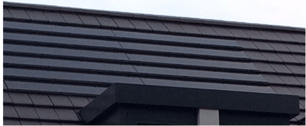

wij kijken naar deze oplossing:
dakpan icm zonnepaneel
Het zijn dus wel zonnepanelen die geplaatst worden en niet het tesla systeem waarbij elke dakpan een paneel(tje) is.
[ Voor 5% gewijzigd door p2w op 26-09-2017 12:57 ]

p2w schreef op dinsdag 26 september 2017 @ 12:54:
Ik heb destijds daar naar gekeken, maar was toen een relatieve dure oplossing.

jerh schreef op dinsdag 26 september 2017 @ 13:24:
Daar zijn we nu naar aan het kijken. Qua oplossing vinden we het er wel mooi uitzien. Mocht het inderdaad te duur worden kunnen we idd ook overwegen om het op de garage te leggen. Geen idee hoeveel panelen daar op passen; dat moeten we dan uitrekenen.

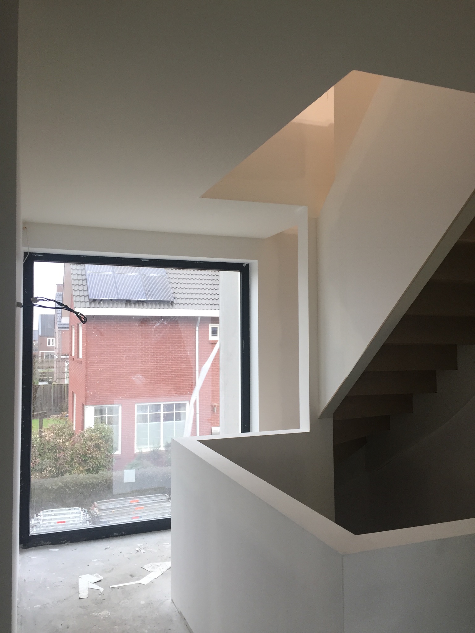

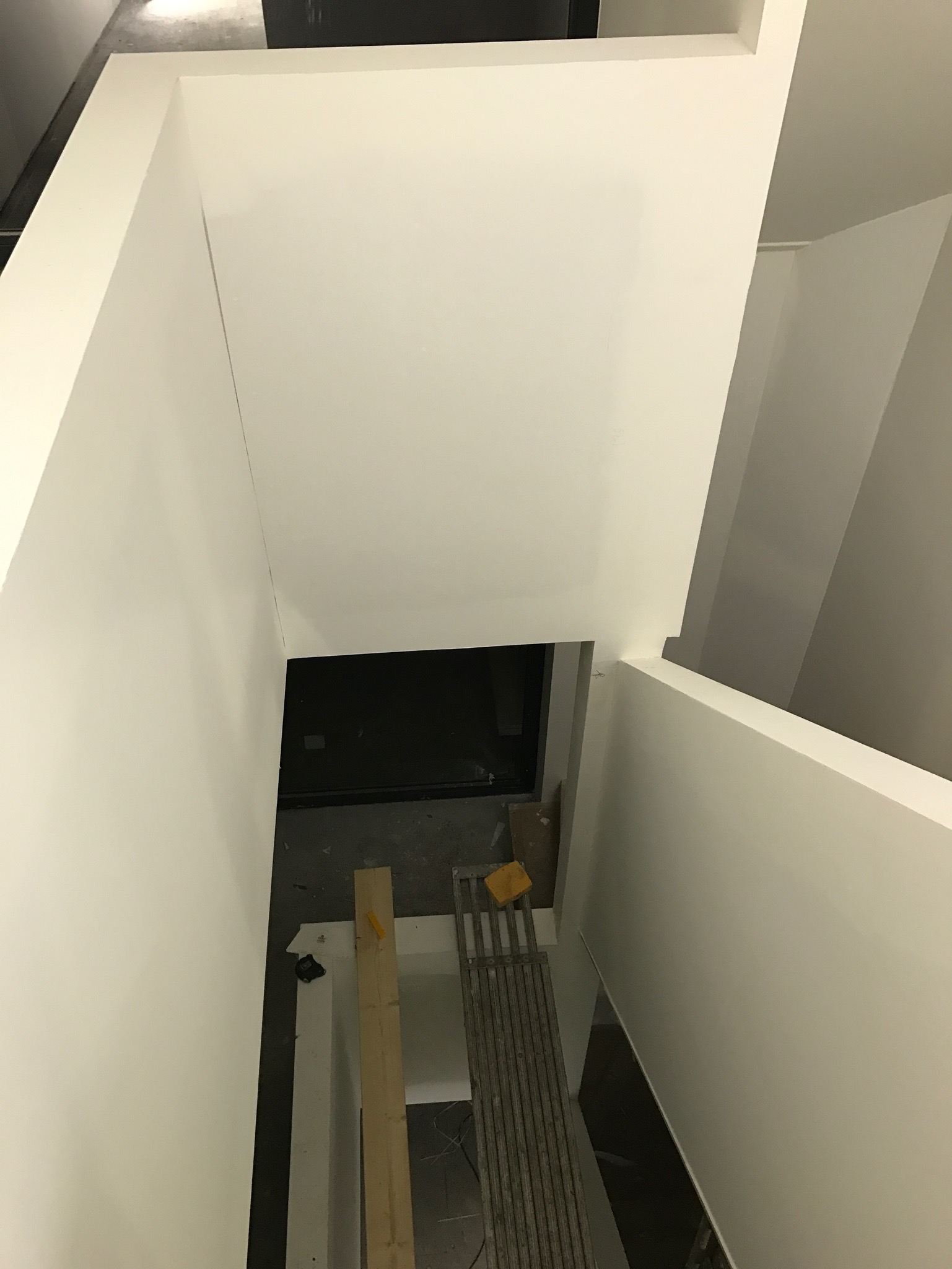

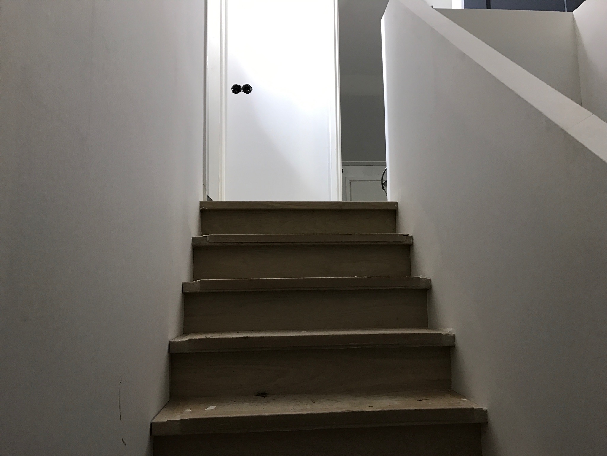

Onze trap was vrij prijzig omdat wij wel wat wensen hadden (eiken, qua kleur gelijk aan de vloer, keepboom, doorlopende afwerking richting de vide). Ik geloof dat onze meerprijs €3.400 was (tov een twee keer een dichte eikenhouten trap).
Heb er zo geen recente foto's van, maar wel van tijdens de bouw:
Afbeeldingslocatie: http://uploads.metsander.nl/IMG_1139.jpg
Afbeeldingslocatie: http://uploads.metsander.nl/IMG_1137.jpg
Afbeeldingslocatie: http://uploads.metsander.nl/IMG_0608.JPG
Veel licht, wat via de vide het huis binnenkomt (eerder had ik al wat foto's van de buitenkant gepost).

  • Cai
  • Laatst online: 27-11 09:15
Cai
CrashOne schreef op dinsdag 3 oktober 2017 @ 11:41:
Zeer mooie trap. Ook wij hebben gekozen voor een eiken Keepboom trap met gestucte muurtjes (ipv traphekjes) op de 1e. Als die geplaatst is plaats ik wel het resultaat
