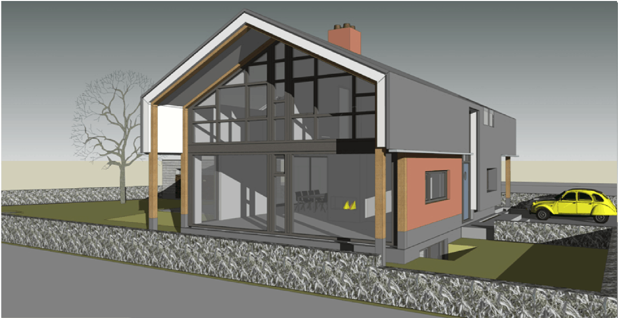

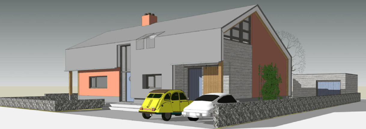

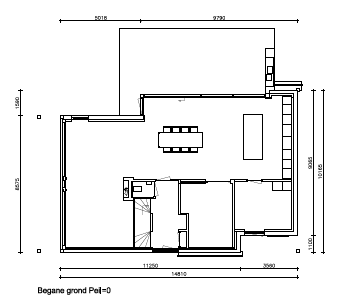

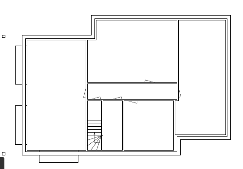

We waren toch nog niet helemaal tevreden en hebben nog aantal zaken aangepast (met name 1e verdieping bij de ouderslaapkamer, andere inloopkast en badkamer). Wat ons betreft is dit het ontwerp waar we nu verder mee gaan :-)
Nu kunnen we dus ook vanuit de ouderslaapkamer op het terras. Al is de loopruimte beperkt (vinden het niet mooi om de afscheiding tbv het terras niet met het huis mee laten lopen). Ook is er een "achterdeur" toegevoegd.
Mocht er iemand nog op- of aanmerkingen hebben dan horen we dat graag. Welke van de 2 versies vinden jullie er aan de buitenkant het mooiste uitzien? Iedereen tot nu toe de laatste versie (idee van mijn vriendin om dit zo te doen + herindeling van de 1e verdieping); ikzelf twijfel nog een beetje.
vooraanzicht:
Afbeeldingslocatie: https://tweakers.net/ext/f/gjHsLHxqMB4aa5xIOeJLHqml/full.png
achteraanzicht:
Afbeeldingslocatie: https://tweakers.net/ext/f/lvLXitwDi0hyH35rm5YAqEHC/full.png
zuidaanzicht:
Afbeeldingslocatie: https://tweakers.net/ext/f/sL4d2uttM3tCfKXCK5v0VN8L/full.png
westaanzicht:
Afbeeldingslocatie: https://tweakers.net/ext/f/CIcanmfcDdnSr6SJuOKBUmBc/full.png
begane grond:
Afbeeldingslocatie: https://tweakers.net/ext/f/DXIMu2HBU8wWQouT0I8yCab3/full.png
1e verdieping:
Afbeeldingslocatie: https://tweakers.net/ext/f/r6XNIYINB50Itz01kJfUHOM7/full.png
kelder:
Afbeeldingslocatie: https://tweakers.net/ext/f/BL0UFusKWgVeF5Bmb8cVoqPm/full.png
De plaatjes staan ook in het foto album:
https://tweakers.net/my.tnet/fotoalbum/?map=47029
[ Voor 38% gewijzigd door p2w op 25-09-2017 16:04 ]

Weet je zeker dat je zoveel ramen wilt aan de zuidkant? Ga je werken met screens oid?
Met gestrekt been.
aan de zuidkant hebben we de overstek. Deze neemt in de zomer de zon volledig weg uit huis. Kunnen we met het programma volledig mee spelen (maand en tijdstip zijn daarop in te stellen). Mogelijk dat aan de westkant wel screens of bomen nodig zijn.
Tesla heeft een systeem dat per dakpan wordt geregeld. Waar wij naar kijken is wel zonnepanelen maar dit in het dak vallen waardoor het niet opvalt (behalve door de glinstering) dat het panelen zijn.
Dat zou idd ook een optie kunnen zijn. Bevalt het syteem?
Bedoel niet alleen de zomerzon, maar ook de winterzon die recht in je ogen kan schijnen en het aquarium effect als het buiten donker is en je binnen licht aan hebt.
Wij hadden een vergelijkbaar design en zijn er om die reden afgestapt.

artbij schreef op maandag 25 september 2017 @ 20:57:
Mijn vriendin heeft graag veel lichtinval in huis; vandaar dat het ons fijn leek om in de winter de zon binnen te krijgen. Als het dan echter de hele tijd in je gezicht schijnt is dat niet fijn idd. Kijken of we iets van zonwering in het ontwerp mee kunnen nemen. Vanwege het uitzicht willen we wel graag de grote ramen houden.

p2w schreef op dinsdag 26 september 2017 @ 10:07:
Komt er helemaal nooit iemand aan die kant van het huis? Het wordt een grote lichtbak in het donker denk ik.
Wij hebben alle ramen beneden op het noorden. Kwam ook zo uit, maar daardoor wel de mogelijkheid om zonder zonwering 12m1 schuifpui te hebben.

artbij schreef op dinsdag 26 september 2017 @ 10:21:
Aan die kant komt de woonkamer (binnenkant). Buitenkant komt niemand. Zitten op het einde van de wijk dus enkel de huizen 3 andere huizen aan het hofje komen langs ons huis.
