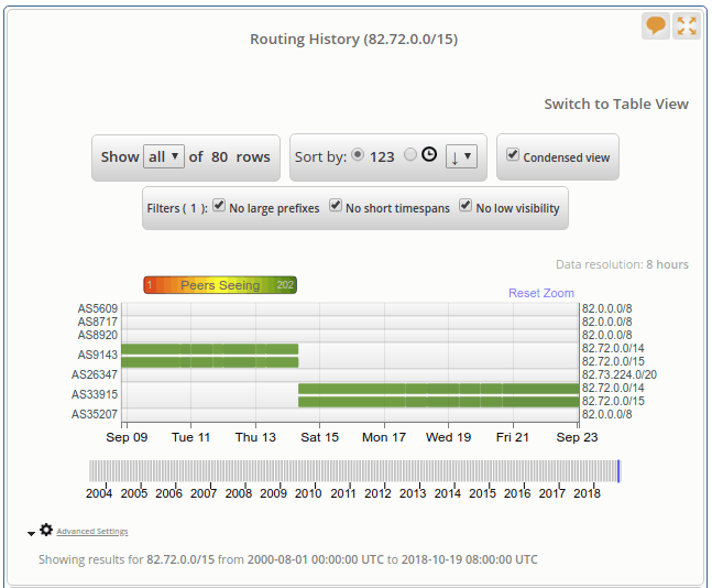

  • ANdrode
ANdrode
crosspost vanuit IPv6 topic:
Mijn conclusie is dat de voormalige Ziggo IP's van AS9134 nu vanuit AS33915 geannounced worden. fUPC ip's zitten weer (?) in AS6830.
ripestat: Afbeeldingslocatie: https://tweakers.net/ext/f/uHP0xGWeXYSs4M3oMOQCYrbv/full.png

Woningbouwvereniging van studentenhuisvesting Eindhoven (vestide/woonbedrijf) is half jaar geleden collectief overgestapt naar ittdesk, een bedrijf dat tv+internet van Ziggo aanbiedt. Nu is er sinds gistermiddag 14:30 een internetstoring, en gezien de laatste statusupdate gaat dit ook nog wel even duren. Gevolg: duizenden studenten in Eindhoven zonder internet -.-
Maar wat ik me eigenlijk afvroeg, heeft iemand een idee hoe dit werkt? Blijkbaar heeft Ziggo dus een speciale kabel in de grond liggen voor deze dienst/dit bedrijf? Anders zou met het weggraven van de kabel het internet er toch voor iedereen eruit moeten liggen..
Vermoedelijk gebruiken ze een vezeltje in die kabel als uplink voor hun eigen netwerk. Je kan gewoon capaciteit bij Ziggo (Priority Telecom heette dat geloof ik vroeger) huren, al dan niet een kale vezel. En op zulke trajecten liggen meestal tig vezels (96 of 144). Als dat door gaat ben je wel even bezig. Zeker als er een stuk vervangen moet worden. 24 uur is dan helaas nieteens heel raar. Om zo'n 144 vezelige kabel te lassen ben je al snel 10-12 uur kwijt, en dan is de rest (diagnose, lokatie zoeken, leggen enz) allemaal nog niet meegerekend.
Alleen jammer dat ze geen backupverbinding hebben, maar dat zel een kwestie van kosten/risico geweest zijn.
