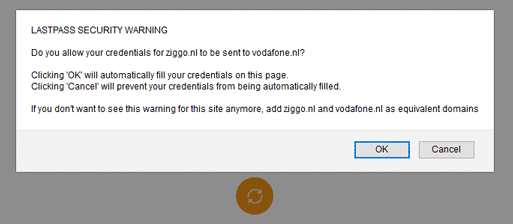

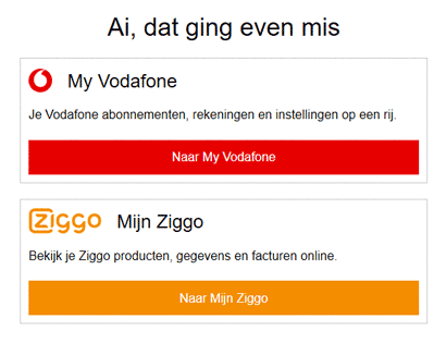

@VodafoneZiggo
Inloggen in Mijn Ziggo werkt momenteel niet.
Daarnaast geeft LastPass de melding dat mijn inloggegevens naar zowel ziggo.nl als vodafone.nl gaan.
Dat lijkt mij zeer onwenselijk!
Afbeeldingslocatie: https://tweakers.net/ext/f/j1MBd6gFFQvqyTyWVtjQEuEJ/thumb.png
Afbeeldingslocatie: https://tweakers.net/ext/f/poecovPqIsnKedM5hTlJyb6y/thumb.png
Wanneer je Ziggo kiest, ga je weer terug naar de inlog pagina.
[ Voor 6% gewijzigd door baldyman op 30-07-2018 09:27 ]
