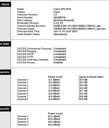

Sinds toch al een tijdje met regelmaat slechte verbindingen. Nu is ons domme modem ondertussen ook al weer wat jaartjes oud.
Na een reset van de router geen verschil, na een reset van het modem wel.
Nu vraag ik me af wat ik het beste kan doen. Ga zeker wel contact opnemen met Ziggo. Hoop dat ze nog domme modems kunnen leveren of is er geen verschil tussen een dom modem en een "router" in bridge modus? Wil namelijk van mijn eigen Linksys WRT320N over gaan op Unifi met alles er op en eraan. Zou dan zonde zijn als er nog iets "intelligents" tussen komt te hangen met gevolgen van dien.
Heb overigens wel telefonie ook.
Het is een Cisco UPC3212
Afbeeldingslocatie: https://tweakers.net/ext/f/b53WqnSTK8fNdcmgrkaAivut/full.png
[ Voor 9% gewijzigd door Arunia op 29-06-2018 10:17 ]

Arunia schreef op vrijdag 29 juni 2018 @ 10:12:
Nieuwe modem vragen en nadat ie geactiveerd is bellen of appen via FB dat ze em in Bridge mode (Router) zetten en dan kun je doen wat je wilt ;)

@tcviper @dragon2 Beide bedankt voor de reactie.
Zal ze eerst eens vragen naar de waardes te kijken op het modem. Wellicht wanneer ik die problemen ondervind. Misschien is het de adapter wel, maar die vervangen ze toch niet los.
Zal er zeker op letten of hij goed staat. Inderdaad SSID op onzichtbaar. Dan kun je hem net zo goed laten staan. :+
