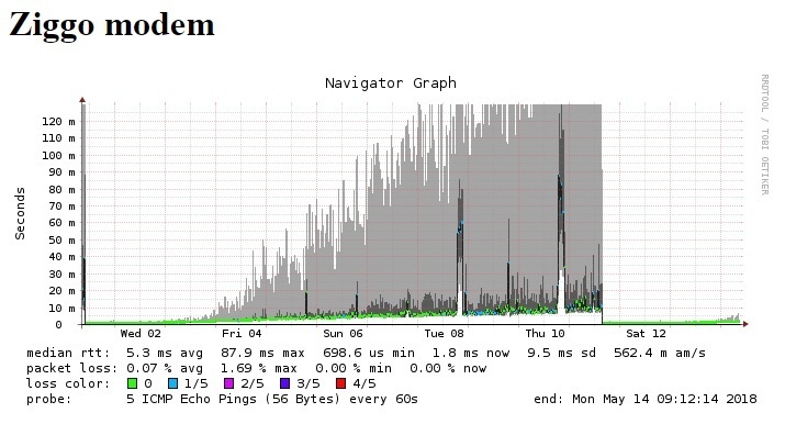

Zijn er hier meer met dit fenomeen:
Ziggo TC7210 modem dat om de ongeveer week traag wordt en dan ook dit als ping van het modem zelf laat zien? Na een reboot is het weer goed. Voor ongeveer een week.
ziggo
Startup Procedure
Procedure Status Comment
Acquire Downstream Channel Locked
Connectivity State OK Operational
Boot State OK Operational
Configuration File OK
Security Enabled BPI+
Downstream Channel
Channel Lock Status Modulation Channel ID Symbol Rate Frequency Power SNR
1 Locked QAM256 3 6952000 244000000 Hz 6.4 dBmV 40.6 dB
2 Locked QAM256 1 6952000 228000000 Hz 6.9 dBmV 41.0 dB
3 Locked QAM256 2 6952000 236000000 Hz 6.6 dBmV 40.7 dB
4 Locked QAM256 4 6952000 252000000 Hz 6.3 dBmV 40.5 dB
5 Locked QAM256 5 6952000 260000000 Hz 6.3 dBmV 40.7 dB
6 Locked QAM256 6 6952000 268000000 Hz 6.3 dBmV 40.1 dB
7 Locked QAM256 7 6952000 276000000 Hz 6.4 dBmV 40.7 dB
8 Locked QAM256 8 6952000 284000000 Hz 6.3 dBmV 40.7 dB
9 Locked QAM256 9 6952000 292000000 Hz 6.3 dBmV 40.7 dB
10 Locked QAM256 10 6952000 300000000 Hz 6.1 dBmV 40.7 dB
11 Locked QAM256 11 6952000 308000000 Hz 6.0 dBmV 40.7 dB
12 Locked QAM256 12 6952000 316000000 Hz 5.9 dBmV 40.6 dB
13 Locked QAM256 13 6952000 324000000 Hz 5.8 dBmV 40.5 dB
14 Locked QAM256 14 6952000 332000000 Hz 5.7 dBmV 40.3 dB
15 Locked QAM256 15 6952000 340000000 Hz 5.8 dBmV 35.4 dB
16 Locked QAM256 16 6952000 348000000 Hz 6.0 dBmV 40.5 dB
Upstream Channel
1 Locked QAM64 2 5120 Ksym/sec 44500000 Hz 40.8 dBmV
2 Locked QAM64 1 5120 Ksym/sec 52000000 Hz 40.8 dBmV
3 Locked QAM64 3 5120 Ksym/sec 36000000 Hz 40.8 dBmV
4 Locked QAM64 4 5120 Ksym/sec 58800000 Hz 42.3 dBmV
[ Voor 67% gewijzigd door commentator op 14-05-2018 09:26 ]

commentator schreef op maandag 14 mei 2018 @ 09:24:
Ik heb dat ook gehad, maar al een hele tijd niet meer. Helaas kan ik je niet vertellen wat het heeft opgelost. In de tussentijd namelijk zowel een firmware upgrade gehad, maar ook de TC7210 in bridge gezet. In elk geval treed het nu niet meer op.

Als je meedoet in de ipv6 beta test dan klopt dit gedrag. Details kan je lezen op het besloten forum van Ziggo.
Als je niet meedoet met de test dan zou ik fabriek instelling herstellen en nog eens meten.

stormfly schreef op maandag 14 mei 2018 @ 20:04:
nee, ik doe niet mee met de test. Heb modem al een reset gegeven zonder resultaat.
