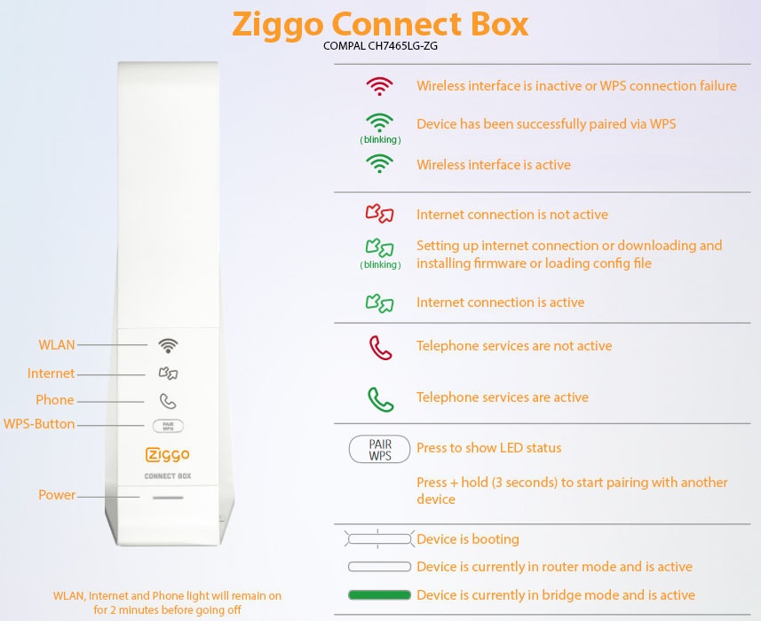

PE4000 schreef op dinsdag 6 februari 2018 @ 19:33:
Ja dat klopt, dat staat ergens bij setup vermeld. Ik heb gistermiddag ook een CB ontvangen. Ik wou juist niet in bridge mode omdat ik dan bij mijn moeder gebruik wil maken van hotspots. Tablet met W10 op wifi ontvangst getest en dat was hier goed.
Echter later geen verbinding en zag aan die groene led dat die in bridge stond en dan via 192.168.100.1 kon ik wat zaken inzien. Misschien Ziggo maar eens bellen omdat te veranderen.
Je weet dat je bridge kunt gebruiken met de hotspots ?

MdO82 schreef op dinsdag 6 februari 2018 @ 20:27:
Lees je reactie toevallig, maar bedoel je dat hotspots wel gewoon blijft werken als je je modem in bridge laat zetten?

Palomar schreef op woensdag 7 februari 2018 @ 08:38:
Officieel gaat de hotspot functionaliteit uit als je hem in bridge zet. Er is dan ook geen hotspot meer actief op je modem.
In de praktijk kun je die hotspot code opschrijven en blijft die actief als je de hotspot activeert.
Daarnaast, als @PE4000 het alleen gebruikt voor bij zijn moeder, kun je natuurlijk ook haar WiFi code invoeren lijkt me?
  • PE4000
  • Laatst online: 02-07-2025
@MdO82 Oh, dat wist ik inderdaad niet. Ik heb net op mijn Ziggo gekeken en die stond daar uit.
Alleen wel even de gegevens genoteerd.
@jongetje Mijn moeder heeft geen internet, dus via de hotspots zou ik haar wat dingen kunnen laten zien.
Dat was mijn doelstelling erachter. Ik ga er eerdaags ermee aan de gang.

Mijn PC maakt via wifi contact met de modem/router. Ik kan de modem-instllingen bekijken en benaderen. Modem maakt alleen geen contact met Ziggo. De onderste lamp brand groen en knippert. Volgens mijn Android tel. is de connectie tussen telefoon en router excellent.
Voor je andere vraag moet ik em even aanzetten (uit wanhoop stekker eruit gehaald)
  • Martinusz
  • Laatst online: 19:09
Martinusz
Staat ie niet in bridge modus?
Kabel als geprobeerd i.p.v. WiFi?
  • SoundByte
  • Registratie: Maart 2015
  • Laatst online: 18-04-2022
Weet je uit je hoofd waar bridge modus optie staat aangegeven?

Helpdeskmedewerkers kunnen mijn modem nieteens benaderen of zien ofzo. Buren hebben wel Ziggo zie ik op de wifi. En mijn router is de enige met een Extra D in de ssid.
ZiggoD1234A5
Het blijkt een iets oudere Compal CH7465LG-ZL
En het is een retour.

Afbeeldingslocatie: https://tweakers.net/ext/f/3N8tRvCnlHbvW5kkKzAwVaEo/full.jpg
Lijkt mij dus dat ie bridge staat, ik zou een nieuwe vragen via welvarende en dan niet een retour ;)

SoundByte schreef op dinsdag 13 februari 2018 @ 18:38:
Een groen knipperende power LED betekend vaak dat hij verbinding probeert te maken, maar iets niet goed gaat.
Continue LED is online/signalen locked, ongeacht zijn activatie status.
Als je inlogt op het modem zie je direct bij de eerste pagina de status van het modem.
Daar kun je het beste even kijken om te zien wat hij aan het uitvreten is.
Eventueel kun je ook kijken onder geavanceerd -> hulpmiddelen -> netwerk status
Waar is je groene kabel?
Hoe heb je je modem aangesloten?
Op welke aansluiting?
Met welke splitters?
Doet analoog TV het?
Ga zo door.
More info plz :)
