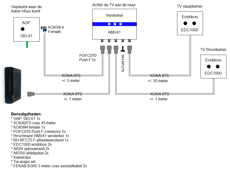

Aangezien ik binnen kort een Oled tvga aanschaffen wil ik graag zorgen dat de bekabeling tip top in orde is.
Klopt dit schema nog steeds of zijn er dingen verander / aangepast ?
Afbeeldingslocatie: https://tweakers.net/ext/f/J9zqaimHARwdYz6u6NagYtH5/full.png
Een quote is een gebrek aan originaliteit
  • MediaZoo
  • Laatst online: 06:43
Freubel schreef op dinsdag 28 november 2017 @ 08:31:
Wil je het tip top hebben?
KOKWI 4 wordt bijna nergens geleverd, neem KOKWI 5 die is wel goed verkrijgbaar.
Waarom POFC070, dit is al een vorige generatie connector, neem liever QFC 5, deze is voor de toekomst ontworpen.
Denk er wel om dat je versterker erg dicht op het AOP zit en je hierdoor het modem heel eenvoudig kan oversturen. Meten is weten en met proberen kom je ook een eindje verder, maar de HMV 41 doet +5.5dB op de 1e uitgang, wat vrij fors is.
Meer signaal betekend niet automatisch dat het ook beter wordt. Teveel is ook niet goed.
Bijzonder dat je dat zegt. Ik gebruik de versterker die ik 9 jaar geleden bij mijn interactieve Cisco kreeg. Daar zat maar een heel kort kabeltje (iets van 20cm) bij, ik heb ook juist geleerd om een versterker direct op het punt aan te sluiten om zo min mogelijk ruis mee te versterken. Ook de handleiding geeft aan dat deze binnen 5 meter van de aansluiting moet zitten en bij de kit die je kunt bestellen zit ook een kabel van een halve meter.

MediaZoo schreef op dinsdag 28 november 2017 @ 09:26:
Ik gebruik eigenlijk altijd de SFC 012 connectoren met een krimptang. Maar wat is het voordeel van de QFC 5 want vind die connectoren een beetje plastic uitzien.
Fysiek aansluiten is altijd mogelijk. Signaal technisch is het een ander verhaal en per versterker verschillend wat de slimste wijze van aansluiten is. Ik geef dan ook aan dat de kans op oversturen met een HMV 41 groot is. In tegenstelling tot bijv een FRA-752 of OV-8420 waarbij de eerste poort niet versterkt is en zonder verdere complicaties wel een modem op aangesloten kan worden.
SkullboyNL schreef op dinsdag 28 november 2017 @ 09:54:
Ik gebruik zelf ook SFC 012 connectoren boven een QFC 5, maar een tang kopen á € 70,- of meer voor 5 connectoren is ook niet echt de bedoeling.
Die QFC 5 connectoren zijn van exact dezelfde opbouw als de KOKWI/KOSWI 5 connectoren, alleen druk je de kern niet ergens in maar komt er aan de andere kant van de connector weer uit. In tegenstelling tot een POFC070 is deze makkelijker te installeren en maak je er veel minder snel fouten mee. Een POFC070 wordt enorm vaak verkeerd gemonteerd en is daarna onbruikbaar, omdat deze connector maar 1 keer gemonteerd kan worden. Waar een QFC 5 er gemakkelijk op en af gemonteerd kan worden.
[ Voor 29% gewijzigd door MediaZoo op 28-11-2017 09:58 ]
Je kan je modem ook voor de versterker hangen d.m.v. een 2-weg splitter op het AOP.

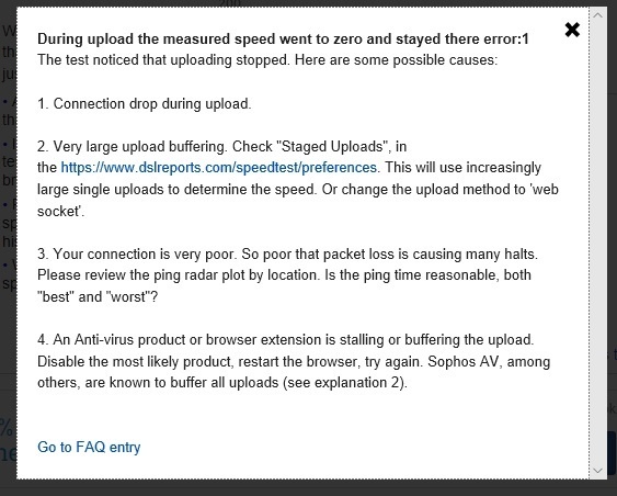

Dslreports krijg ik dit:
Afbeeldingslocatie: https://tweakers.net/ext/f/mXMbS2ori0IiABKLykrFFLIQ/full.jpg
Het gaat om een Alles in 1 Compleet pakket met 200/20mbit alles via de Mediabox. Staat allemaal in dezelfde kamer een meter of 5 uit elkaar. Met downloaden haal ik gewoon 12 tot 14MB/sec en upload 2,5MB/sec. Dat is dan draadloos met een 1200 AC kaart. Bekabeld heeft geen zin want zit maar een 100mbit netwerkkaartje in (PC van vriendin is ook 10 jaar oud :'))
Bovenaan het tabblad staat 15ms 117,2mbit. Die 15ms heb ik ook als ik online game op een Duitse server, met glasvezel had ik 5ms.

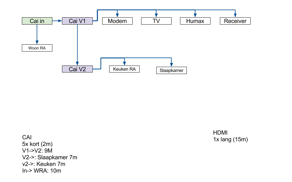

Ik heb een nieuw huis gekocht en wil de coax opnieuw aanleggen.
Ik heb nu het volgende plan:
AOP -> Splitter1 4x -> Splitter2, Modem TV, Radio.
Splitter2 (3x) -> 3 maal tv.
Nu is mijn vraag kan dit en heb ik voor splitter1 een splitter nodig of een aftakelement?
Alles retourband geschikt natuurlijk.

icecreamfarmer schreef op donderdag 30 november 2017 @ 13:14:
Blokjes in 3, 2, 1...
Achter een AOP maximaal een 3-weg splitter. Anders bij geen meting een versterker gebruiken of laten meten wat mogelijk is.
Wat je nu wilt levert minimaal 19dB demping op in totaal als je alle splitters zo aansluit het verlies van connectoren, kabels en wcd's zijn nog niet eens meegeteld. Met maximaal +12dBmV (Wat in 80% van de gevallen lang niet gehaald word maar eerder rond +7/8dBmV ligt) demp je het signaal zover dat er gewoon niets over blijft om uberhaupt iets te ontvangen op de ontvanger.
Daarnaast is een splitter en aftakelement iets geheel anders. Een splitter verdeeld het signaal evenredig waar een aftakelement een zeer lage doorgangsdemping en zeer hoge aftakdemping heeft. Dit systeem pas je alleen toe in MoCA systemen en/of zeer hoge signaal sterktes waar de eerste aftakking dermate dichtbij is dat je hem al snel overstuurd en de afstand na de doorgang dermate ver is dat je minimale demping op het signaal wilt na de versterker.
Leg even beter uit wat je wilt aansluiten met kabel lengtes etc. dan kunnen we je wellicht een wel werkende situatieschets geven.

IK heb hier eens chets:
Cai
Er moeten dus 2 verdeel stations komen.

icecreamfarmer schreef op donderdag 30 november 2017 @ 13:48:
Cai V1 V2? Cai IN? Receiver is dat een radio of tv receiver? Keuken RA?
Daarnaast maak je een tekening als bus-netwerk ipv ster-netwerk.

MediaZoo schreef op donderdag 30 november 2017 @ 13:53:
Ik snap vrij weinig van deze tekening om eerlijk te zijn...
Cai Verdeelstation 1
Cai Verdeelstation 2
Cai in is AOP
De rest zijn reguliere cai aansluitpunten. Plaatje was eigenlijk voor eigen gebruik.

icecreamfarmer schreef op donderdag 30 november 2017 @ 13:56:
Cai in is AOP
Gebruik eens de termen die wij gebruiken. Een hoofdaansluiting is een AOP (Abonnee Overname Punt). In welke ruimte een apparaat staat maakt niet uit. Maar noem alleen de apparaten bij naam (Radio is een Radio, TV is een TV en ontvanger is een ontvanger) waar een coax in moet met de lengte van de betreffende kabel. Een verdeelstation gebruikt Ziggo in het netwerk in huis heb je of een versterker of een splitter.

MediaZoo schreef op donderdag 30 november 2017 @ 14:14:
Zie verdeelstation dan als splitter/aftakker.
Het gaat met name daarom, heb ik een speciale splitter nodig voor het modem of niet?
Op splitter 1 moeten 4 apparaten inclusief modem exclusief aansluiting naar splitter 2.
