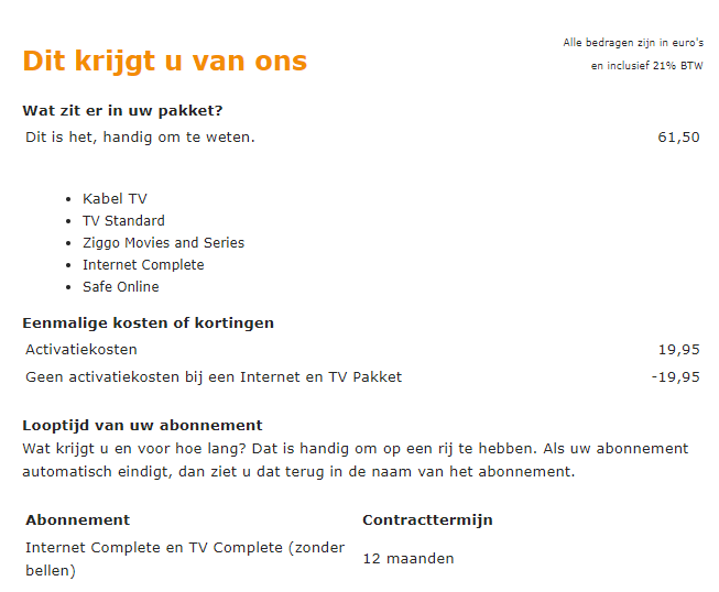

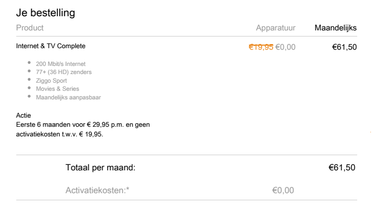

  • FreshMaker
tcviper schreef op vrijdag 24 november 2017 @ 09:22:
Ja ik gok.... dat het alleen voor nieuwe klanten is. Staat ook nergens dat het wel of niet zo is, ook vreemd.
Ik was ingelogd in mijnziggo, daarna naar de homepage terug, en de BF actie
Na de keuze maken en bij invoeren gegevens stond er een grote knop "ik ben al klant"
( en mijn gegevens waren al ingevuld )
De mail ook al binnen dat het doorgevoerd is.
edit :
Zojuist bij mijn schoonmoeder ook gedaan :
Afbeeldingslocatie: https://vgy.me/H7Q7n3.png
Afbeeldingslocatie: https://vgy.me/rLfJRJ.png
Afbeeldingslocatie: https://vgy.me/bQrDxp.png
Afbeeldingslocatie: https://vgy.me/FCEyl7.png

  • FreshMaker
Messje schreef op vrijdag 24 november 2017 @ 10:04:
De actie is alleen voor nieuwe klanten.
Kleine tip, als je belt en baalt dat je er geen recht op hebt, zojuist gedaan O-) , kan je 3 maanden gratis MSXL of Ziggo Sport totaal gratis (automatisch aflopend) krijgen ter compensatie,
IMHO zijn dat geen alternatieven :)
Ziggo sport totaal heb ik het afgelopen jaar één keer bekeken.
Die golfkanalen zijn niet bijster interessant te noemen.
Voor de F1 hoef je dat ook niet te doen, daar is dit weekend het laatste, en dan pas weer in maart ( dus NA die 3 maanden, wel clever gespeeld btw :+ )
MSXL zit al bij mijn MAX abbo inbegrepen ...
Martinusz schreef op vrijdag 24 november 2017 @ 11:09:
Je hebt alleen wel kans dat ze het annuleren achteraf ;)
Yup, we zien het wel gebeuren ;)
Niet geschoten is altijd mis !
[ Voor 58% gewijzigd door FreshMaker op 24-11-2017 11:18 ]

op de bevestiging staat onderaan:
Actie
Eerste 6 maanden voor € 29,95 p.m. en geen
activatiekosten t.w.v. € 19,95.

Laat ik het even anders verwoorden:
Op de site via het bestelmenu heb ik de korting gekregen. Ik heb ook een bestelbevestiging per e-mail ontvangen waarop de korting wordt genoemd op PDF. (zie afbeelding)
Bevestiging na bestelling webshop ziggo
25 minuten later wordt de snelheidverhoging direct doorgevoerd en krijg ik een e-mail van ziggo dat ik een nieuwe mediabox kan ontvangen.
Bestelbevestiging met oa. verzending nieuwe hardware
Dat zijn dus twee verschillende bevestigingen, als in, bij de laatste na snelheidsverhoging wordt de korting niet vermeld 8)7
sander817 schreef op zaterdag 25 november 2017 @ 17:43:
ik kan alleen de korting voor 6 maanden na inloggen nergens vinden
ik zie alleen geen activatiekosten
cookies verwijderen en het is gelukt. Snelheid is ook al meteen doorgevoerd
Actie
Staat bij jou in de mail die je daarna +-30 minuten later ontvangt de korting van 6 maanden niet?
