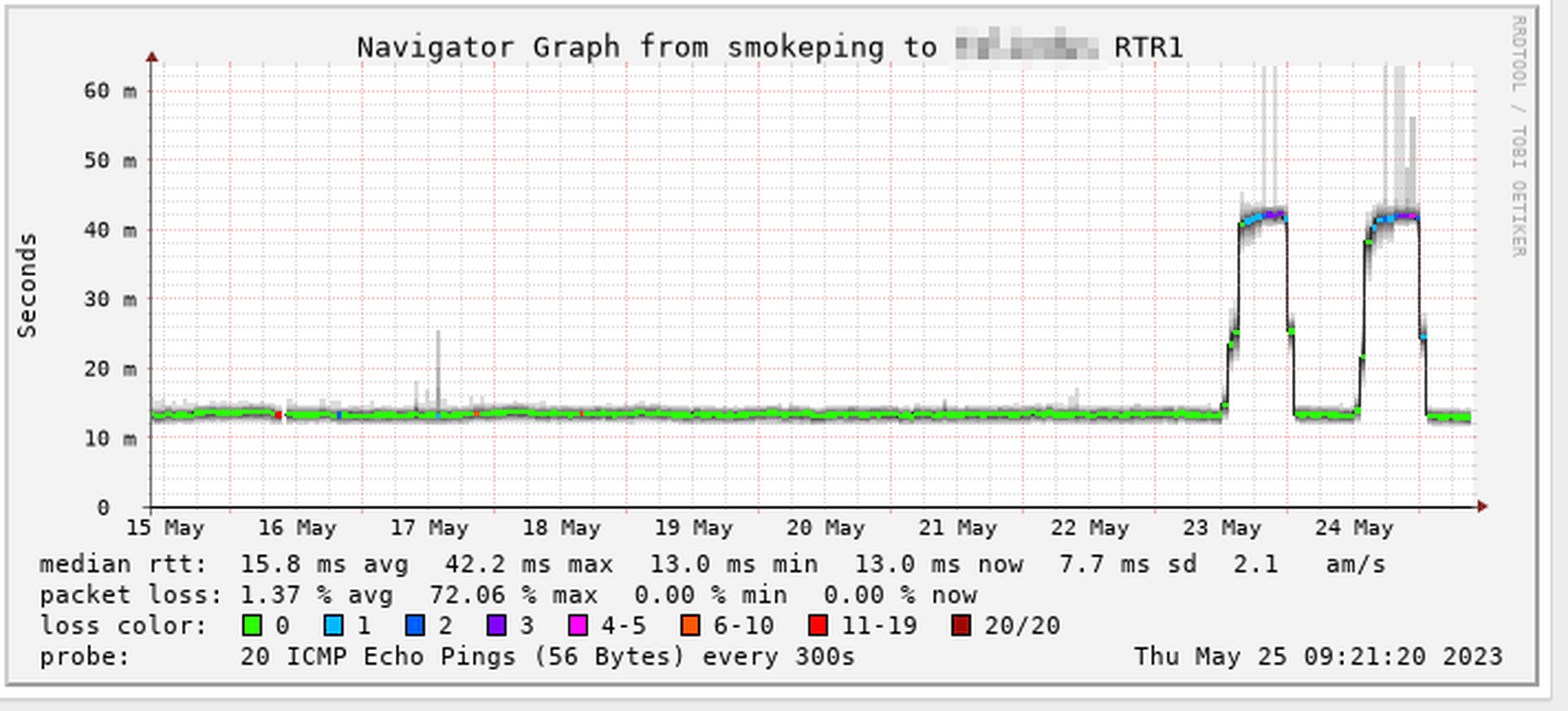

  • Harmen
  • Laatst online: 22:28
Harmen
@Dyon_R Top dat je het meld! Heb alles al uitgesloten, zie onder historie van mn firewall vanuit home assistant.
Afbeeldingslocatie: https://tweakers.net/i/PJW_XfzE5aF-RTTCAofm9VlK5Qs=/234x176/filters:strip_exif()/f/image/r8kFlPM6hRRpiXoZ9qSeuXJ6.png?f=fotoalbum_medium
Zelfde gedrag als jouw smokeping.... :?
Laten we hopen dat het snel is opgelost, dames hier thuis hebben nog niet geklaagd. (Woonplaats: Gieten)
[ Voor 9% gewijzigd door Harmen op 23-05-2023 23:33 ]

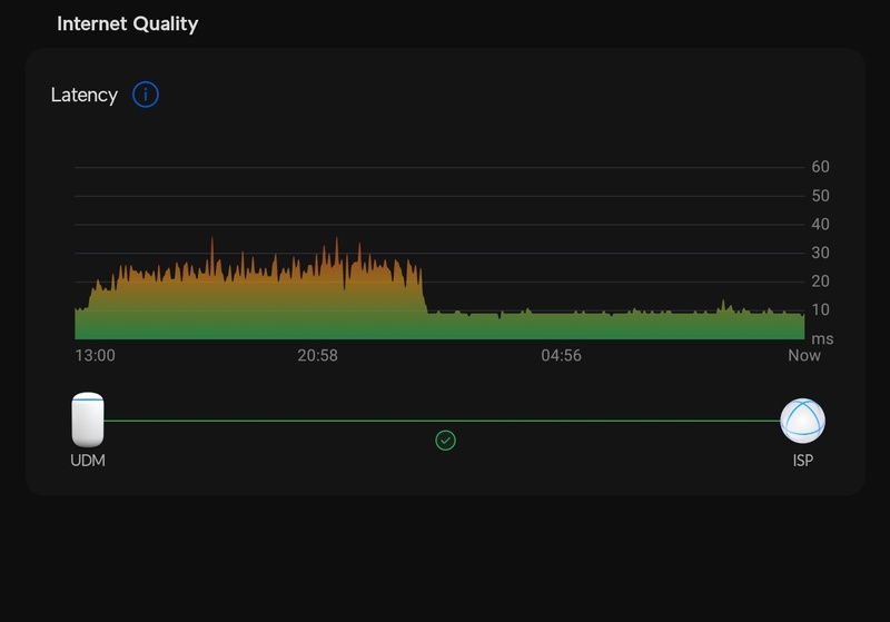

  • jack zomer
  • Registratie: Oktober 2020
Mijn ubi vind er ook wat van
Afbeeldingslocatie: https://tweakers.net/i/gZ8ckR8waNKL4eAXqAElzJfmCkU=/800x/filters:strip_icc():strip_exif()/f/image/UxnVsQj4WfOeRGY3nlOqbrta.jpg?f=fotoalbum_large
Geen storingen volgens de site
[ Voor 3% gewijzigd door jack zomer op 23-05-2023 23:37 ]
  • Dyon_R
  • Laatst online: 12-09 16:52
@Harmen Mijn woonplaats is Bussum, dat ligt totaal niet in de buurt van Gieten, dus daar zal het niet aan liggen.
Een domein van mij, dyonr.nl, heeft geen verschil in latency. Wel dropped packets, maar dat is normaal.
Deze staat gehost in Duitsland. Zal het iets met een routing issue van Ziggo te maken hebben?
Afbeeldingslocatie: https://tweakers.net/i/ebwCtlM1wWXCw6F7vNKxFfd3woI=/full-fit-in/4000x4000/filters:no_upscale():fill(white):strip_exif()/f/image/wnMxTMOkpa4CKVZMO6iYFKVo.png?f=user_large

  • jack zomer
Mijn ubi is ook weer happy en groen.

Hier weer normaal
Afbeeldingslocatie: https://tweakers.net/i/D0os4BpwJiqEkfrnUdss2c6uP30=/800x/filters:strip_icc():strip_exif()/f/image/nLCOaioqohIaTVrf4kShmcy5.jpg?f=fotoalbum_large
Eens kijken wat vanmiddag brengt
[ Voor 4% gewijzigd door jack zomer op 25-05-2023 01:14 ]

jack zomer schreef op donderdag 25 mei 2023 @ 01:12:
Hier weer normaal

  • Harmen
Harmen
Hier ook een Drentenaar. In Home Assistant leek alles prima, tot ik in m'n Opnsense firewall ging kijken.
Toch af en toe packet loss, voor de rest is de ping stabiel.
