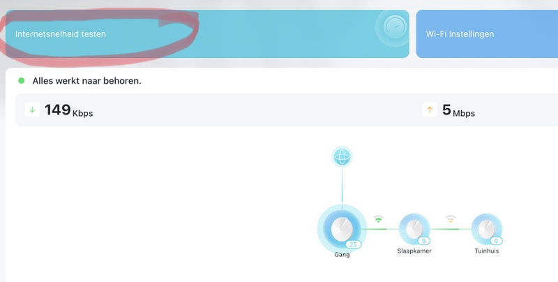

Ik heb een Ziggo abonnement met 1000 Mbit down en 75 Mbit up. Modem staat in bridge modus. Daarop aangesloten een Deco M9 Plus die dus de router functie heeft. Deze heeft 2 gigabit poorten en is dus via 1 van beide poorten met de modem verbonden.
Als ik via de Deco app de snelheid van de verbinding laat testen (een optie in de app), dan is het resultaat, ook na herhaaldelijk testen, iets meer dan 550 Mbit down en 72 Mbit down.
Ik weet uit andere berichten op fora, dat als je de snelheid meet via een computer die aan een switch oid hangt (met als potentiële verstorende factoren de switch en de netwerkkaart), is het advies om met een computer of laptop te testen die rechtstreeks in het modem is geprikt, juist om de beperkingen in netwerkkaarten oid te voorkomen.
Daarvan is nu geen sprake, de Deco hangt rechtstreeks aan het Ziggo modem, via de gigabit poort, en meet volgens mij dus direct de snelheid van de Ziggo verbinding.
Een herstart van het modem of de Deco levert geen verschil. Op de Deco draait de laatste firmware.
Mag ik concluderen dat ik niet de 1000 Mb krijg waar ik voor betaal?
@rogergorissen Nee, probeer eerst een laptop/PC direct op het modem aan te sluiten en meet dan de snelheid. Er kunnen allerlei redenen zijn waarom de Deco deze snelheid aangeeft.

rogergorissen schreef op zondag 30 april 2023 @ 23:12:
Je modem staat in bridge, dus support van Ziggo ben je kwijt en ze kunnen ook geen testen doen vanaf hun kant.
Ik zou eerst eens beginnen met het afkoppelen van die Deco, het Ziggo modem (wss. de connectbox) terug te zetten in de normale modus en dan kijken welke snelheden je haalt.
Dan weet je of het aan de Deco, je bekabeling of aan de Ziggo aansluiting ligt.
Heeft die Deco ook iets van IDS? Dat kan de throughput ook enorm beïnvloeden.

Ik zou niet teveel uit gaan van de Deco snelheidstest. Die is niet heel betrouwbaar.
Probeer eens https://speedtest.net en dan uiteraard bekabeld.

Waar lees je dat die Deco snelheidstest niet heel betrouwbaar is?
Snelheidstest via de PC via de site die jij noemt is nog erger, zo’n 350 Mbit down en 39 Mbit up.

Die snelheid krijg je waarschijnlijk wel, maar je weet dat je deco theoretisch maximaal op 2,4GHz 400Mbps doet en op 5GHz 867Mbps? 1000Mb ga je nooit zien via WiFi met je deco. Wanneer je reviews gaat lezen over je eigen deco kom je er achter dat de realistisch te verwachten snelheid via WiFi dichter bij de 500 dan de 1000 ligt. Sorry dat ik net niet leuker maak, je abonnement is te snel voor je WiFi hardware. Wanneer je niet een deel van je netwerk (PC, console oid) bedraad hebt aangesloten heeft zo'n abonnement weinig nut in de praktijk, bespaar dan liever iets door te downgraden.

Neen nog niet. Je huidige test via de app is waarschijnlijk draadloos op je tablet of telefoon. Sluit het apparaat waarop je de speedtest wilt uitvoeren aan op de andere ethernet poort van je deco. Doe de test. Via (www.speedtest.net of alternatief) De snelheid die je dan ziet is wat je maximaal kan krijgen. Waarschijnlijk zit je dan wel in de buurt van die 1000 Mbit.
Dus wat @Mr. Jinx al eerder schreef.

Serieus dit :-( ???? Ik schrijf nergens dat ik de wifi snelheid meet. Ik leg uit dat ik volgens mij de bekabelde snelheid meet. De Deco is immers bekabeld aangesloten via zijn gigabit poort op de Connectbox. De ethernetpoort is dus niet de belemmerende factor.
Ik schrijf nergens dat ik mijn abonnement enkel draadloos gebruik. Voldoende devices bekabeld aangesloten.
Dat de aangegeven snelheid van een mesh systeem puur theoretisch is, moge duidelijk zijn. Die is van zoveel factoren afhankelijk. Uit nieuwsgierigheid: kan de Deco de bandbreedtes (2,4 GHz en 5 GHz) combineren om de hoge snelheid te kunnen leveren?
Je haalt overigens een interessant punt aan. Welke mesh systemen kunnen wel zo’n hoge snelheid geven? Zijn dat de modernere wifi6 (of hoger) systemen? En is de snelheid dan niet opgebouwd uit verschillende bandbreedtes? Anders zou een gigabit abonnement nooit zinvol zijn voor wifi, kort door de bocht natuurlijk.

Dat is wat ik me afvraag. Ik start de snelheidstest op de Deco zelf, zij het vanaf een draadloos device. Ik meen dat hij dan de snelheid meet van de verbinding die de Deco met de Connectbox heeft. Is dat zo?
Aan de andere poort hangt een TP Link TL SG1016DE 16 poort gigabit switch, met daaraan oa gekoppeld de PC met een 1 gigabit en 1 2,5 gigabit netwerkpoort. Als ik de snelheidstest vanaf die PC start levert dat geen hogere snelheid op.

@rogergorissen je werkt nu dus onder de aanname dat een snelheidstest gestart via de app de snelheid tussen de Deco en internet test. Stap 1 lijkt mij controleren of uberhaupt die aanname klopt. Immers kan het dus ook een test tussen de wifi client en de Deco set zijn.
Bv Ubiquiti heeft in hun UniFi lineup zowel de mogelijkheid om een internet test als een wifi test te doen.
Daarnaast kan het ook best zijn dat de Deco te traag is om een 1Gbit/s speedtesrspeedtest te doen. Wederom de vergelijking met UniFi: de (oude) USG is de CPU te zwak voor om een speedtest te doen tot 1Gbit/s. Terwijl door dedicated hardware voor het routing verhaal (NAT wordt niet door de CPU afgehandeld) het ding wel perfect een 1Gbit/s verbinding kan "leveren".
Daarim dus ook het advies om altijd gewoon op een bedrade PC een speedtest te doen. Daarmee sluit je uit dat het of aan wifi ligt of het apparaat dat de test doet te zwak is.

  • rogergorissen
  • Laatst online: 25-02 20:18
RobertMe schreef op maandag 1 mei 2023 @ 10:48:
Op basis van de melding in de app trek ik de conclusie dat de internetsnelheid wordt getest (tussen Deco en Connectbox) en niet de wifisnelheid.
Zie plaatje.
Afbeeldingslocatie: https://tweakers.net/i/iQ7Xu1RCoPUNjz-wcr_yaamlgBI=/800x/filters:strip_icc():strip_exif()/f/image/Gb06iGWNlb0yOGljWKIkbMtR.jpg?f=fotoalbum_large
Ga ik opnieuw doen. Wat ik me herinner was die vergelijkbaar of langzamer.
  • W1ck1e
  • Laatst online: 22:57
Arunia schreef op maandag 1 mei 2023 @ 12:13:
@njitter bedoelt de snelheid, niet wat je totaal gedownload hebt
Klopt, even niet geschakeld. ;)
[ Voor 5% gewijzigd door W1ck1e op 01-05-2023 12:31 ]
  • W1ck1e
rogergorissen schreef op maandag 1 mei 2023 @ 12:29:
De internetsnelheid is de snelheid tussen jouw Connectbox en "het internet".
Ik verwacht dat de test met/op/vanaf de pc hoger ligt dan de test met/op/vanaf de deco.
  • rogergorissen
W1ck1e schreef op maandag 1 mei 2023 @ 12:37:
Dat dacht ik dus ook! Die wil ik weten. Vandaar mijn ongerustheid in mijn eerdere bericht. De Deco meet de snelheid van mijn internetverbinding.
Ik begrijp inmiddels dat een apparaat als de Deco mogelijk onvoldoende capaciteit heeft om een hoge snelheid te meten. Een PC heeft die capaciteit wel.
En als de PC ook een lage snelheid meet, wat dan …? Heb hem nl. eerder gemeten vanaf de PC en toen kwam de snelheid ook niet in de buurt van de 1000 Mbit. Ik weet, dan zijn er nog allerlei variabelen als de kwaliteit van de switch, de kwaliteit van de kabels, de aansluitingen, etc.
Hoe kun je betrouwbaar meten zonder deze verstorende factoren? Rechtstreeks in de Connectbox prikken natuurlijk. Maar die staat in bridge modus en geeft geen IP adressen uit. Moet ik de laptop dan het best een vast adres geven?

Ik heb een 350/35 abbo bij Ziggo met zo ‘n nieuwe zwart modem met stoffen voorkant. Volgens de aansluitwizard op de site van Ziggo heb ik een nieuwe cai aansluiting nodig om optimaal gebruik te kunnen maken van hun diensten.
Echter werkt alles prima. Ik heb echter nu nog wel recht op een gratis monteur. Is het aan te raden de cai dan toch maar te vervangen?
