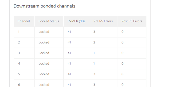

  • ZuinigeRijder
W1ck1e schreef op donderdag 13 april 2023 @ 13:28:
Zit ik hier op de juiste plek in mijn modem in routermode te kijken ? Ik zie daar geen signaalfouten die jij bedoelt. Bij mijn vorige modem kon ik deze waarden wel zien/vinden.
Die staan onder tabblad Downstream en helemaal naar beneden scrollen, kolommen:
- Fouten voor RS
- Fouten na RS
  • W1ck1e
  • Laatst online: 23:22
@ZuinigeRijder Dank je wel.
Afbeeldingslocatie: https://tweakers.net/i/TB5xb763rzgwoI-sZwr0V7y7H9w=/800x/filters:strip_exif()/f/image/Cp592fd6RVPyD8SUkJad7wy6.png?f=fotoalbum_large
Na een modem uptime van 34 uur :
Bij de "pre rs errors" kolom zijn de waarden van de hogere kanalen richting 20.
Bij de "post rs errors" kolom zijn de waarden allemaal NUL.
zijn de "pre rs errors" waarden hoog of valt het mee ?
  • ZuinigeRijder
@W1ck1e De Post RS Errors zijn 0, dus dat is goed, betekent dat het modem alle fouten heeft kunnen oplossen. Pre RS Errors zijn bij mij ook niet 0, zolang deze niet heel hoog zijn is dat geen probleem.
