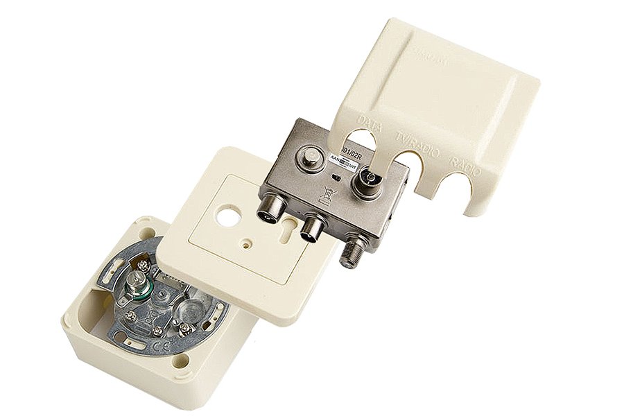

Familie van mij heeft een nieuw modem ontvangen met aan mij de vraag om dat te installeren. Echter komt deze niet up. Ik heb de initiële configuratie kunnen doorlopen (SSID instellen) waarna die herstart en na ~15 minuten up zou moeten zijn met een wit lampje. Echter blijft deze blauw knipperen. Heeft iemand hier toevallig een idee wat dat überhaupt betekent? Want bij Ziggo op de website is het al blijkbaar te moeilijk om dit te vermelden. Het gaat daarbij om het nieuwe modem, van Segacom. (Overigens zeker weten niet op een Giga verbinding, wat ik ook al verassend vind. Oude is wel een Technicolor dus daadwerkelijk oud(er)).
@RobertMe Lijkt erop dat er iets niet goed gaat bij de automatische activatie van het modem. Je kan het beste even contact opnemen met de klantenservice. Overigens komt het vaker voor dat Ziggo dit modem stuurt naar klanten zonder Giga. Voornamelijk naar klanten die op een druk segment zitten. Omdat het nieuwe modem Docsis 3.1 ondersteunt wordt zo de capaciteit beter verspreid en profiteert iedereen op hetzelfde segment ervan.
Uurtje aan de lijn gehangen. Medewerkster heeft aan het begin wat gemompeld van activering. Maar het was nog een oud AOP waarvoor ik sowieso moest bellen (in brief staat via website, website verwees uiteindelijk naar bellen voor afspraak). Tijdens het wachten al daarnaar gevraagd. Eerst hield ze beetje af alsof ze eerst door het "geen internet" verhaal heen moest voordat ze monteur kon inplannen. Toen ik nog eens vroeg wilde ze alles van het AOP weten. Die kon ze niet vinden in het systeem, videobellen (Ziggo stuurt dan SMS met een link). En toen gaf ze aan dat ik "het los kon draaien". En zowaar bleek er een losse splitter sluitend op het AOP te zitten. Na omsteken kwam die vervolgens wel online.Jay-B schreef op zaterdag 29 oktober 2022 @ 15:27:
De splitter in kwestie? UMU-1006:
Leuk dat je dit deelt, dit verhaal neem ik mee in mijn parate kennis.RobertMe schreef op zaterdag 29 oktober 2022 @ 16:36:
Jup. Ik was ook blij geweest als ik eerder deze ervaring van iemand anders gelezen had met zo'n "verborgen" splitter.stormfly schreef op zaterdag 29 oktober 2022 @ 16:54:
Had ik dat geweten was het een klusje van een half uur. Nu ruim twee uur daar geweest. Want uiteraard niet meteen bellen. Instellen => kan 15 minuten duren. Op een gegeven moment stroom eraf gehaald en weer er op. Weer 15 minuten wachten. Toch maar eens bellen dan. Paar minuten in de wacht, en alles bij elkaar telefoongesprek van 40 minuten.

Om de les overigens compleet te maken: de splitter is in deze afbeelding "gedraaid". Je ziet hier dus de achterkant. De IEC(?) stekker, hier rechts, zit dus aan de achterkant, links, in de aansluiting op de doos. Dat geval dat je links op de splitter ziet is vervolgens een "pen" / "sluiting" die je vast draait op de deksel van de daadwerkelijke AOP doos. De splitter zit dus echt vast en moet je iets tegen de klok in draaien (gaat vrij makkelijk) en daarna kun je hem dus los trekken (/"stekkers uit elkaar"), ging dan weer stroefjes waardoor ik wat twijfelde of ik wel goed zat.RobertMe schreef op zaterdag 29 oktober 2022 @ 16:36:

@RobertMe Als je googlet via de nog werkende oude verbinding naar "ziggo modem aansluiten" kan je een handleiding voor precies dat vinden. Als je dan er op de juiste manier doorheen klikt kan je langs de volgende pagina komen https://www.ziggo.nl/klan...et-ik/umu-01-of-umu-1006/
Nu had ik niet die aansluiting, maar ter voorbereiding van de installatie van mijn nieuwe snelle smart wifi modem (ter vervanging van mijn oude cisco), heb ik mij wel even ingelezen op de ziggo website. Daardoor was ik binnen 15 minuten weer online. Mijn aansluiting is trouwens maar 200/20, meer heb ik niet nodig.
In dit geval was het "* dingdong *. Ik heb een nieuw modem ontvangen van Ziggo en moet binnen 14 dagen geactiveerd worden. Wil je mee komen?". Inlezen gaat dan nogal lastig. En de handleiding die erbij zat maakt dus geen vermelding hiervan.W1ck1e schreef op zaterdag 29 oktober 2022 @ 17:18:
Edit: lees ik op die pagina nu goed dat het dan alsnog om een verouderd AOP gaat en dit vervangen moet worden? Dat had de medewerkster dan ook mogen aankaarten

Maar ik begrijp net als @RobertMe dat er met de klservice gebeld moet worden voor een ander aop voor die modems. Of niet?
Heb je een Connectbox Giga of zwart Smartwifi modem?
Heb je een van deze modems? Bel dan onze klantenservice voor een nieuwe hoofdaansluiting. Anders is de ontvangst en snelheid van je internetsignaal niet optimaal.
Ik ben zo blij dat de pen en de som nog steeds machtiger zijn dan het zwaard. ringo-remasterd
AOP vervangen aanvragen kan je ook via het Ziggo forum doen. Ziggo houdt verder niet bij wie welk AOP in huis heeft denk ik, dus daar moet je zelf even achteraan.
Als je een verouderde AOP hebt is het sowieso wel slim om deze te laten vervangen. De monteur die het hier heeft gedaan zei dat er telkens meer storing vanuit de ether is en de nieuwe AOP daar beter tegen beschermd is, ook al heb ik zelf maar de gewone Connectbox.
[ Voor 45% gewijzigd door tiguan op 29-10-2022 17:58 ]
Ze houden het niet bij. Maar als de medewerkster, op beeld, het AOP wilt zien, en vervolgens met het verhaal komt aanzetten dat dat een splitter is die er op zit etc dan weet ze dus ook welk AOP er onder zit. En had dus ook kunnen weten dat het verouderd is op basis daarvan.tiguan schreef op zaterdag 29 oktober 2022 @ 17:57:
