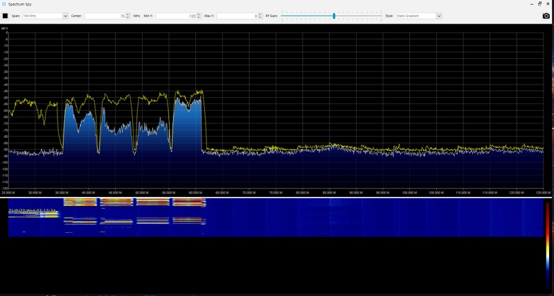

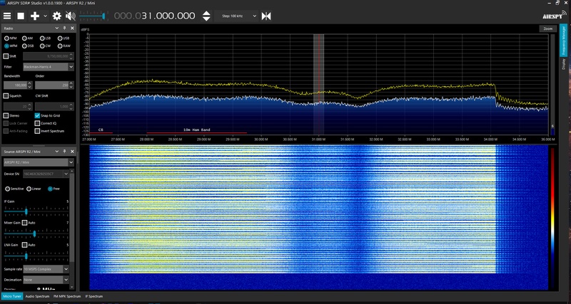

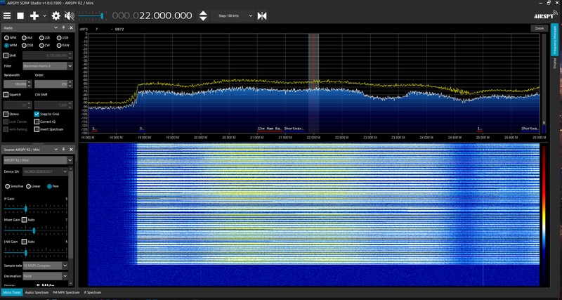

Wat een heerlijk kansloos bedrijf toch:
Ziggo:
Wat we doen, wanneer en waarom
Op 26 september 2022 verbeteren we het netwerk in de buurt van <> te Zaandam. Zo zorgen we dat onze technologie up-to-date blijft.
En wat doen ze vannacht (en gisternacht) de updates.
4 ipv 6 docsis 3.0 upload kanalen en nu 1 docsis 3.1 upload kanaal.
Speedtest 500/40mbit werkt, en de upload gaat alleen via het docsis 3.1 kanaal.
Update:
Start 18.9 MHz
Afbeeldingslocatie: https://tweakers.net/i/dNn1TL7WIeVxq4fjY2vTwadUQIc=/800x/filters:strip_icc():strip_exif()/f/image/Iw8WtMt0vVOQZWvDoDra0lqh.jpg?f=fotoalbum_large
End 34.1 MHz
Afbeeldingslocatie: https://tweakers.net/i/Y5ItH8Nl_TdoFoL1MYGTZaISSyA=/800x/filters:strip_icc():strip_exif()/f/image/P9EDdBqJSoRnNdW03Igi6gWd.jpg?f=fotoalbum_large
Bandbreedte 15.2 MHz
Update 2:
Upload ook via de nu nog 4 docsis 3.0 upload kanalen.
Afbeeldingslocatie: https://tweakers.net/i/Zh7YDJFf8ibONj92JLPOAeFJ3gc=/800x/filters:strip_icc():strip_exif()/f/image/OEjNiwFY3VcyPZxvs5TH0Ewc.jpg?f=fotoalbum_large
Update 3:
70mbit upload werkt ook prima met alleen een docsis 3.1 upload kanaal.
Soms worden ook beide gebruikt:
Afbeeldingslocatie: https://tweakers.net/i/QXySFQt7UMNPnoK22oZdysNtHTc=/800x/filters:strip_icc():strip_exif()/f/image/Jy071kkCZ0RKgv08qATxEYmi.jpg?f=fotoalbum_large
[ Voor 77% gewijzigd door neeecht op 21-09-2022 05:28 ]

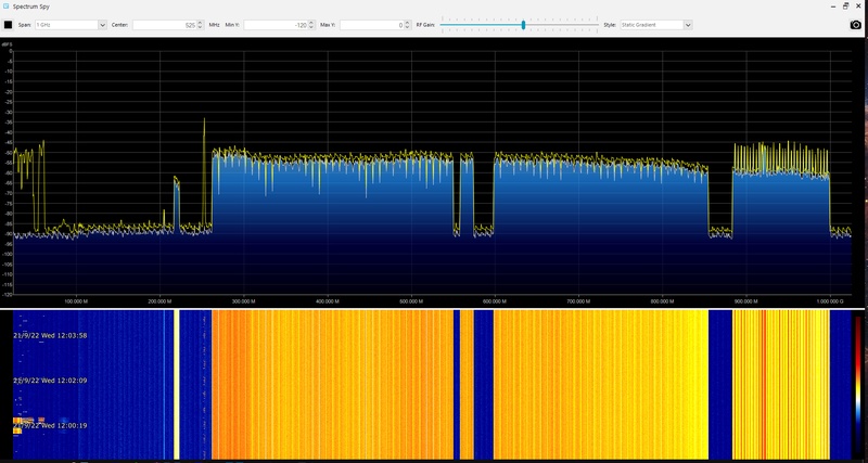

Iemand was ook opgevallen dat het docsis 3.1 downlink signaal van 96 naar 122 MHz bandbreedte is gegaan!
Afbeeldingslocatie: https://tweakers.net/i/V-OgQnItYx1T1hgEOlOdsy7qwEo=/800x/filters:strip_icc():strip_exif()/f/image/xHxo0Tz1oUtbcdFqkktcneTr.jpg?f=fotoalbum_large
Tot 1000 MHz vol in gebruik.

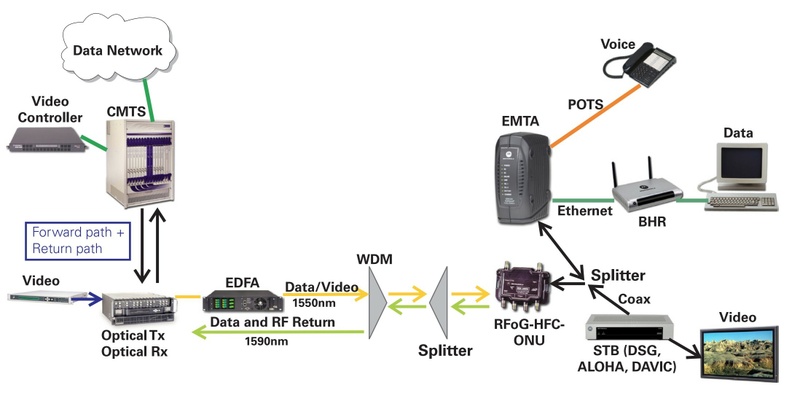

Fret Raket schreef op maandag 26 september 2022 @ 22:36:
Het is alles of niets, denk ik. Voor het routeren van die glasvezel heb je extra hardware nodig, waar misschien geen plaats voor is in de straatkasten.
Weet iemand hoe Ziggo dit doet op plekken waar ze dit wel doen?
Op de Ziggo website is er echt niets over te vinden.
Ik kom wel de term RFoG tegen (Radio Frequency over Glass). Rekam in Gouda lijkt dit ook te doen?
En ik vind dit plaatje van Motorolla (Ziggo lijkt wel andere kleuren licht te gebruiken).
Afbeeldingslocatie: https://tweakers.net/i/glXAyuTrKqWuoqfgCNcpGqLpXFM=/800x/filters:strip_icc():strip_exif()/f/image/OrKytszTqL4uSbqpzSnOWYtW.jpg?f=fotoalbum_large
localhost schreef op dinsdag 27 september 2022 @ 05:11:
Bedoel je met. "dit" de locaties waar Ziggo glas naar binnenbrengt? Dan krijg je een HFC node en daarachter wordt een DOCSIS modem geplaatst, beide in huis. Feitelijk "knippen" ze het stuk coax ertussenuit en verlengen ze het met glas. Omdat hun modems/helpdesk gestandaardiseerd zijn op DOCSIS (zie mijn vorige post over Liberty Global) zijn ze nog niet in staat om native glas aan te bieden.
Feitelijk heb je nog maar 10 centimeter coax en lossen ze een groot deel op qua marketing. Als Tweaker wordt ik er niet warm van. Je krijgt nog steeds een DOCSIS modem (warmte) en een extra HFC node in huis. De kracht van end to end glas is dat er geen digitale omzetting nodig is.
(PS: ik weet niet wat een XGSPON ONT van KPN of Delta verbruikt)
jongetje schreef op dinsdag 27 september 2022 @ 01:37:
@Roetzen Je kunt niet opeens voor een rijtje of 1 huis over op glasvezel. Dan heb je andere modems en apparatuur nodig en een totaal andere infrastructuur in de straten dan de coax versterkers in de straatkasten.
Met de HFC methode zoals Ziggo die gebruikt gaat dat juist vrij gemakkelijk. Voor één huis zal het niet lonen, maar voor een heel blok is het m.i. wel degelijk te doen. Juist omdat er bij de klant nog steeds DOCSIS spul staat.
