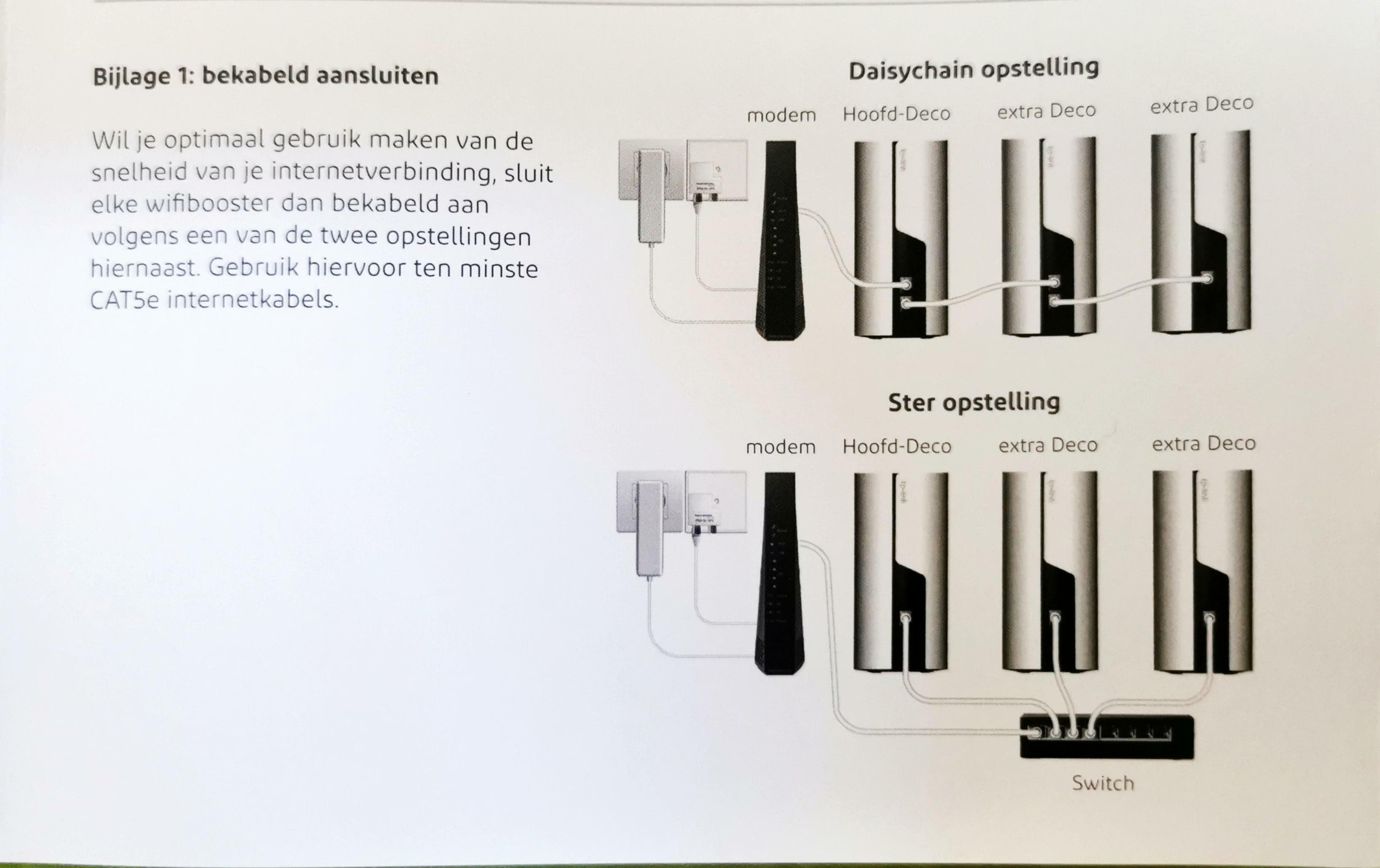

DON PAPA schreef op woensdag 17 augustus 2022 @ 22:13:
Heb je het wel zo aangesloten?
Of heb je soms alle drie de deco's na de switch aangesloten? Want dat geeft vaak problemen...
Ik heb de deco's niet op die manier aangesloten. In de bijgeleverde handleiding staat dat het zo moet:
Afbeeldingslocatie: https://tweakers.net/i/JxXQUlt19Z0h6AXAJnvDWrFH31E=/full-fit-in/4920x3264/filters:max_bytes(3145728):no_upscale():strip_icc():fill(white):strip_exif()/f/image/S5LdwnIjKQmVvX6x7VCdEB2R.jpg?f=user_large
Ik heb gisteravond de moed gevonden om de boel opnieuw op te bouwen, ik heb nu 2 deco's aangesloten zoals vermeld in de orginele handleiding en dat gaat vooralsnog goed.
Achteraf is er mogelijk 1 kabel niet 100% fris geweest naar de derde deco. Ik laat het even zo. Op de derde kabel zit nu nog een oude TPlink 'extra bekabeld wifi punt' van Ziggo. Die zendt alleen op 5 GHZ uit en staat verder weg van de deco's. Eens kijken of het nu goed blijft werken.

wmeester schreef op donderdag 18 augustus 2022 @ 09:55:
Klopt, maar omdat dat die "ster opstelling" geregeld problemen gaf met de conectbox van Ziggo, heeft TP-Link later een aangepaste handleiding speciaal voor Ziggo klanten gemaakt (zie link in mijn vorige bericht) waar ze voor een andere aansluit volgorde hebben gekozen bij AP mode. Maar als het goed werkt met de "ster opstelling" uit de bijgeleverde handleiding, dan is er ook geen reden om het te gaan veranderen 😉
