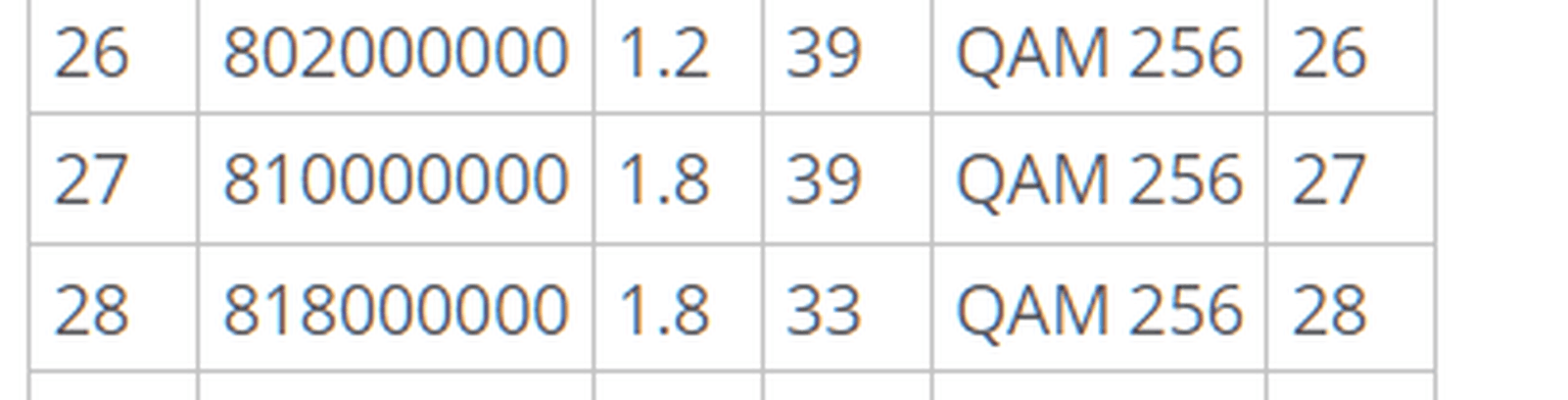

Ik heb sinds eind mei al Docsis 3.1 downstream (OFDM kanaal 33) + een bac104000106xxxx bootfile maar nog steeds geen full dual stack in bridge modus dus ik vermoed dat de uitrol ervan wel wat vertraagd is in (bepaalde) fUPC gebieden.
Afgelopen maandag een topic hierover gestart maar 0,0 reactie van Ziggo tot nu toe (zal waarschijnlijk komen door vakantieperiode).
@Osbos Wat krijg je wel binnen? IPv6 op DS lite of IPv4 only?

  • Osbos
  • Laatst online: 30-08 15:55
@Jay-B Ik heb alleen een IPv4 adres (77.250.x.x).
Dan heb je helaas een IPv4 only profiel. Ik stuur je even een PB.

nog iets apart
onderstaand een stukje tekst uit een privebericht
Los daarvan zien we dus af en toe ook SNR drops richting waardes van 32, wat net op het randje is. Dit zorgt voor minimale ruis, maar misschien wel een verklaring voor de packetloss.
Deze loss zit op 810 en 818Mhz en we zien een zendmast aan de ketelweg die uitzend op 816Mhz
paar uur geleden is me modem opeens gereboot vanuit ziggo zelf en ipv 32 downstream heb ik er nu 28
dit was het eerst
Afbeeldingslocatie: https://tweakers.net/i/yPv92NcH94P-RIfcmgb22dRvCEI=/full-fit-in/4000x4000/filters:no_upscale():fill(white):strip_exif()/f/image/dZtmC95shMFxEg0EJYrJrIM9.png?f=user_large
precies in de frequentie van die zendmast zoals je kan zien
en nu nadat het modem gereboot is
Afbeeldingslocatie: https://tweakers.net/i/8zfz9Uuiavo4N513qAgaoFnZC_0=/full-fit-in/4000x4000/filters:no_upscale():fill(white):strip_exif()/f/image/usuRD2PKdlWBulzX2IdHE5G1.png?f=user_large
mijn vermoeden is dat ze kanaal masking aan hebben gezet en ik op deze manier hopelijk geen last/hinder ondervind van 4g instraling :D

  • zunrob
  • Laatst online: 23:29
Jay-B schreef op dinsdag 9 augustus 2022 @ 12:28:
Maar wat wil je met dit plaatje aantonen? Het zegt mij namelijk niet zo heel veel. Die test was ooit bedoeld om de technische flaw in de Intel puma chipsets aan te tonen. Daarbij is het van belang dat de testserver geografisch zo dicht mogelijk bij het modem staat om zo reguliere latency en jitter te beperken. Jij doet nu een test naar een server waar je gemiddeld al een latency van bijna 100ms hebt. Het is dan niet gek dat er rode vakjes getoond worden als de latency net boven de 100ms uitkomt. :/ Hierbij zeg ik niet dat je geen problemen hebt, het plaatje zegt alleen niet zoveel.
Twee dingen eigenlijk. De eerste is precies wat jij zegt:
Hier komen vaker plaatjes langs die helemaal groen zijn met een Ubee, maar dat hoeft dus niet zo te zijn, zie mijn voorbeeld. De test zegt niet alles.
De tweede ligt in het verlengde daarvan, en daar ging het hier eerder ook al over, ik heb soms best een grote variatie op de latency, en dat zie je hier deels in terug. Nu is de test hier niet specifiek voor gemaakt, maar de jitter is wel te zien. Technisch ben ik wel benieuwd waarom dat bij sommige mensen veel beter is bij een Ubee en bij andere niet, anders dan dat ze geografisch gezien dichter bij de server wonen.
Edit: wat is in de praktijk een realistische vertraging per kilometer? Theoretisch zou je, als een pakketje reist met de lichtsnelheid, nog niet eens op 1 ms zitten voor 100 km. In dat geval zou de fysieke locatie in Nederland niet zoveel uit mogen maken.

  • Raymond P
  • Laatst online: 03:41
zunrob schreef op dinsdag 9 augustus 2022 @ 16:07:
Technisch:
Die test doet een zooi http requests om een Puma chipset op z'n gat te krijgen en geeft dat weer.
Die test legt ook druk op andere dingen dan je modem, namelijk je browser en de rest van je systeem.
Ik kan die test hier nabootsen (en jij ook, copy de javascript en edit de target host) en hier binnen mijn eigen netwerk 'jitter' in het rood meten omdat m'n browser met een kleine 50 tabs open op z'n gat gaat.
