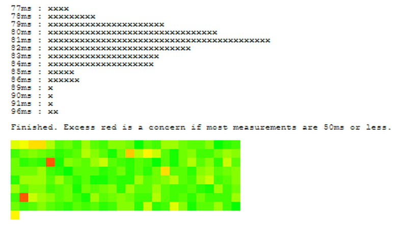

Voor de lol de puma 6 test gedaan. Waar anderen voornamelijk een groen blokje halen, is die van mij bijna helemaal rood. Zal server 78 een storing hebben?
Denk dat we deze resultaten met een korreltje zout kunnen nemen

Voor de lol de puma 6 test gedaan. Waar anderen voornamelijk een groen blokje halen, is die van mij bijna helemaal rood. Zal server 78 een storing hebben?Denk dat we deze resultaten met een korreltje zout kunnen nemen
:fill(white):strip_exif()/f/image/nR6JDgqozFeTIqHJGxvkUVcz.png?f=user_large)
Wat voor een router gebruik je? Kan het zijn dat die rare dingen doet die tot jouw resultaten leiden? Wat is je resultaat als je direct op het modem zit?

Ik hecht niet zo veel waarde aan de puma 6 test, maar wel aan de relatief hoge ping naar 8.8.8.8. Dat lijkt me de beste benchmark en waarschijnlijk (?) de oorzaak dat Teams niet soepel is.
