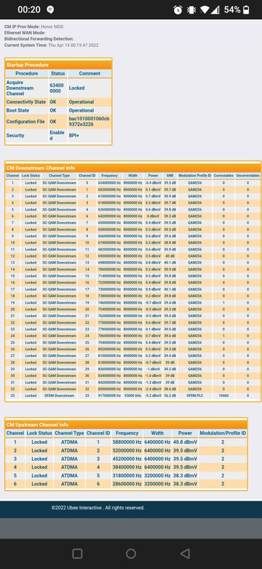

Ik heb iets bijzonders ontdekt met de nieuwe Ubee. De SNR van mijn OFDM kanaal is na een factory reset ongeveer 1dB hoger dan na een gewone reset. Terwijl het vermogen per kanaal juist na een gewone reset hoger lijkt. Geen idee hoe dit kan, wel bijzonder. Het aantal CM status sent meldingen is na een factory reset ook lager.
Het is overigens niet zo dat na lang wachten de waardes toch met elkaar overeen komen, dit verschil is continu en consequent.

zunrob schreef op vrijdag 15 april 2022 @ 23:20:
Krijg hij na de reset niet gewoon andere kanalen, wat andere waarden oplevert?
PS Ik vraag me af of het mogelijk is dat ziggo een modem minder kanalen toekent, ik heb er 4 die continu miljoenen fouten geven en zorgen dat de andere 20 daarmee niet "in harmonie" kunnen werken. De ouwe ubee werkte goed met 8 kanalen.

  • zunrob
Fret Raket schreef op zaterdag 16 april 2022 @ 00:44:
Signaal na gewone reset:
Afbeeldingslocatie: https://tweakers.net/i/aUoahG7OPF9pwT8aCgo475kbwWs=/x800/filters:strip_icc():strip_exif()/f/image/GLyyxBXdrA066NqQPGrYzwPN.jpg?f=fotoalbum_large
En na een factory reset:
Afbeeldingslocatie: https://tweakers.net/i/oKscEfgjzgjsnM2n_XnV_AlAa9s=/x800/filters:strip_icc():strip_exif()/f/image/lSq8cnoSSFkCr2jCp3bckLTg.jpg?f=fotoalbum_large
Dit verschil blijft consequent zichtbaar, ook na een behoorlijke tijd draaien. De SNR is op het OFDM-kanaal ongeveer een dB beter na een factory reset.

zunrob schreef op zaterdag 16 april 2022 @ 14:11:
Bij mij fluctueert het zelfs na een reboot.
Let wel dat een modem geen meetinstrument is, dus die waarden moet je met een korrel zout nemen. Ik denk dat er een marge van ±1dB in zit.
Ik denkt niet je SNR waardes problematisch zijn, volgens Ziggo, zit je binnen de veilige marge.
Wat zijn de handvatten wat betreft de waarden die je ziet?
Voor de DS- US-waarden geldt:
DS Power: tussen de -8 en 11 dBmV (het liefst zo dicht mogelijk bij de 0dBmV)
SNR: >33 dB
US Power: < 51 dBmV
SNR: >25 dB
Voor de T3 en T4 waarden geldt:
T3 mag maximaal 45 keer per 3 uur voorkomen.
T4 is echt een connection loss en zou in de perfecte wereld op 0 moeten blijven staan.
