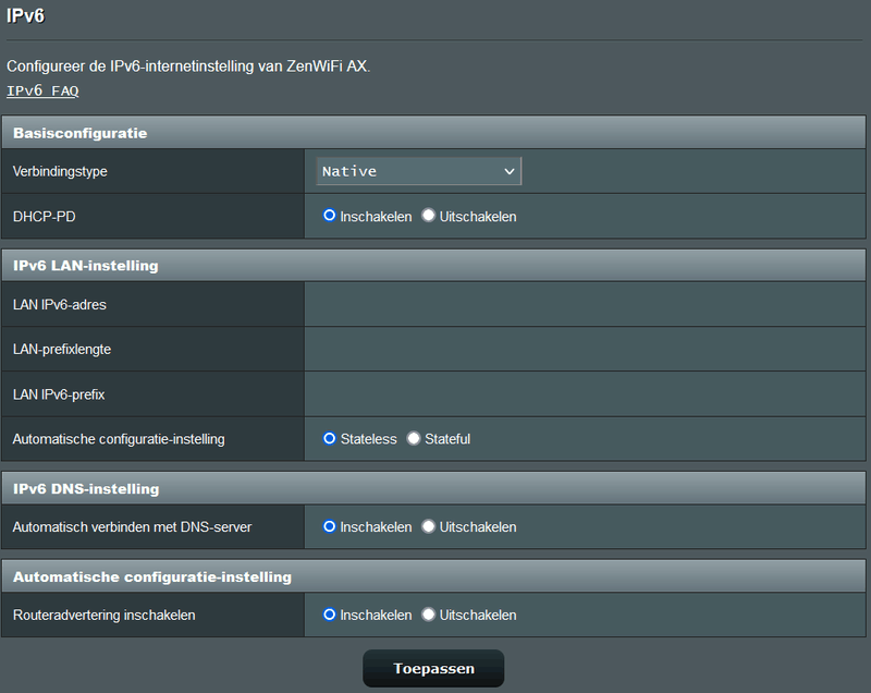

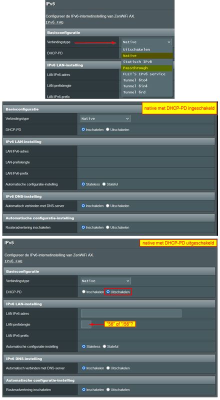

  • Tester_-_
  • Laatst online: 06-10 15:50
Afbeeldingslocatie: https://tweakers.net/i/-iTxAmvQAN2SlpOeuYvEksLFzd4=/x800/filters:strip_exif()/f/image/Z1TJu2RMT3WrdTIGm12SKrng.png?f=fotoalbum_large
Ik kom er nog niet helemaal uit (Asus ZenWiFi AX standaard firmware).
Ik vermoed dat het "native" of "passtrough" moet zijn...
Indien "native" kan ik enkel iets bij LAN prefixlengte invullen als ik DHCP-PD uitschakel.
Vervolgens twijfel ik of ik hier 56 of /56 moet invullen.
Iemand advies? :)

Tester_-_ schreef op dinsdag 16 november 2021 @ 20:57:
Iemand advies? :)
Ik ken het apparaat niet, maar DHCPv6 zal in ieder geval aan moeten staan. Als je het uitzet moet je een statisch adres invullen, wat niet kan met Ziggo.
Ik gok:
Verbindingstype: Native
DHCPv6: Aan
Automatische configuratie indeling: Stateless
Automatische DNS indeling: Aan
Routeradvertenties: Inschakelien
Je hebt dus geen mogelijkheid om de prefixlengte in te stellen, dus het is hopen dat je router het automatisch goed doet.
Je zou IPv6 kunnen uitproberen door het modem uit bridge modus te laten halen, in die stand kan een router achter het modem met DHCPv6-PD een prefix krijgen.
Iemand advies? :)
Dat moet sowieso die bovenste optie zijn "native met DHCP-PD ingeschakeld", anders verkrijg je überhaupt geen prefixes van Ziggo / WAN-zijde.
Wel heel raar dat je geen prefix-size-hint op kan geven of andere settings, maar oke. Ik krijg zonder prefix-size-hint een /60 bij Ziggo voor elke router die een PD-request doet, trouwens, goed genoeg voor 16 subnetten. Die /60's zitten dan allemaal in "mijn" /56. Jouw router kan er maar één subnet zo te zien ("LAN") dus komt goed ook zonder zo'n instelling en verklaart ook misschien de afwezigheid ervan. :9
Aan de LAN-zijde kan je alles op stateless/SLAAC zetten wat betreft IPv6, daar heb je met wat moderne software op je apparaten geen DHCPv6 voor nodig.
Die tweede/onderste variant is voor als je statisch een prefix gerouteerd krijgt op je router, denk ik. Ik ken geen NL'se ISP die dat doet. Zelfs Freedom Internet die statische IPv6 range uitdeelt doet dat alsnog via DHCPv6-PD en niet met een statische route naar je verbinding ofzo.

  • Tester_-_
gertvdijk schreef op dinsdag 16 november 2021 @ 22:55:
Het ziet er dus naar dat ik niets kan instellen, ik heb het verbindingstype op "native" gezet en verder alles op de standaardwaarden laten staan, zoals in het screenshot hier onder:
Afbeeldingslocatie: https://tweakers.net/i/r3RPuzp3Y9PG9iDe0Rwu46FdOsk=/800x/filters:strip_exif()/f/image/F5wZsi7GY71PCI3YPRUZYXtE.png?f=fotoalbum_large
We gaan zien of het werkt over een week of twee... :)
Dank voor de adviezen in ieder geval!
  • Hell-Slave
  • Laatst online: 14-10 14:16
Tester_-_ schreef op donderdag 18 november 2021 @ 21:13:
Als je op IPv6 FAQ klikt krijg je dit te zien:
Afbeeldingslocatie: https://tweakers.net/i/Q7z5X54tNfQRWyF2d76Lowt1FjA=/800x/filters:strip_exif()/f/image/FjatrWWvfBMVj71zhSwk1TR3.png?f=fotoalbum_large
Ik heb zelf bij WAN connection type automatic IP dus IPv6 op Passthrough gezet.
Over 2 weken kijken of het werkt.
