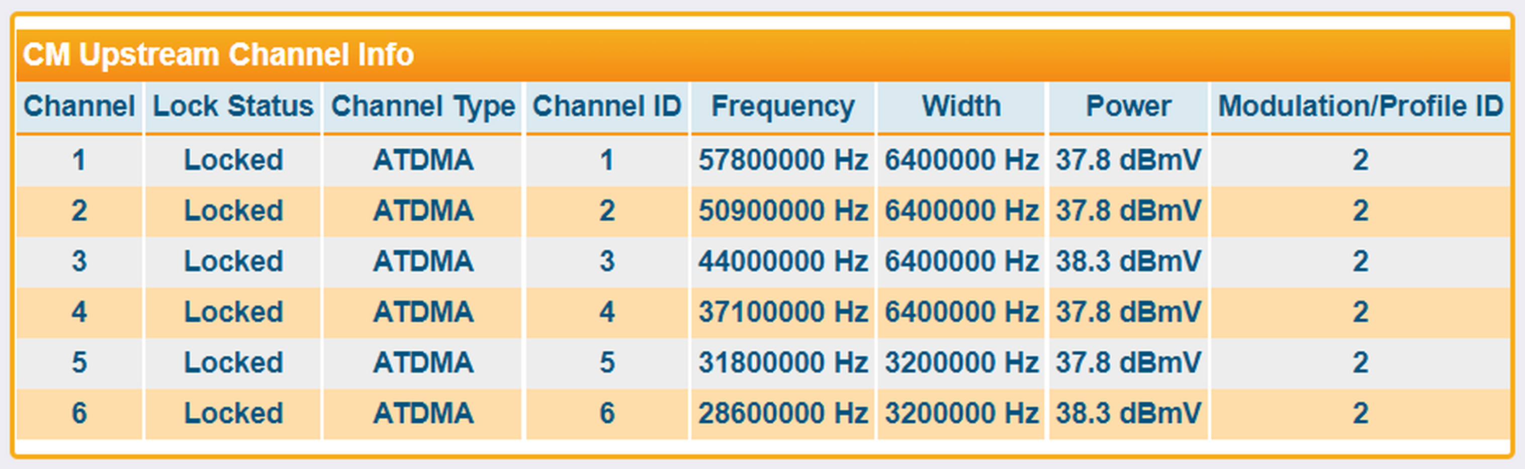

Ik heb sinds vandaag de Ubee UBC1318ZG, en het viel mij op dat naast de 4 reguliere upstream kanalen van ieder 6.4 MHz breed, ik ook een 15 MHz breed OFDMA upstream kanaal heb. Dit klinkt als een DOCSIS 3.1 enabled upstream kanaal?
Dit is in Utrecht-Centrum. Ik zal later een screenshot posten.

Jeffrey87 schreef op vrijdag 22 oktober 2021 @ 17:08:
Ik ben wel benieuwd naar de frequentie van dat OFDMA kanaal.
Belofte maakt schuld. ;)

Bij deze, de screenshot!
Afbeeldingslocatie: https://tweakers.net/i/kPS9TpP5s3E-OJckIdtEdhob_z4=/800x/filters:strip_exif()/f/image/4fyEBsXn89DAsIyi3Btbt26I.png?f=fotoalbum_large
Ik zie dat hij nog wel in de band onder FM zit, dus het lijkt er op dat Ziggo nog geen gebruik maakt van de vrijgemaakte FM ruimte.
@robertwebbe Klopt, ik weet dat je met een DOCSIS 3.1 modem gewoon op een OFDMA downstream verbindt, ook al heb je geen gigabit abonnement, maar dat Ziggo OFDMA upstream gebruikt, is nieuw, want dit hadden ze voorheen niet.
@neeecht Als jij in een Giganet-enabled gebied woont, zou jij dan eens een capture willen doen?
[ Voor 40% gewijzigd door Jeffrey87 op 23-10-2021 15:21 ]

@Jeffrey87 Ah, nu zie ik je punt, natuurlijk weer te snel gelezen… Ik heb alleen (nog) OFDMA op de download.

@Jeffrey87
neeecht in "[EuroDOCSIS] Capaciteit monitoren met een DVB-C PC-TV tuner"
Zo ziet het spectrum er nu nog uit.
Wel inderdaad al ruimte gemaakt dus blijkbaar!
  • neeecht
  • Laatst online: 12:29
Jeffrey87 schreef op zaterdag 23 oktober 2021 @ 15:01:
Lijkt op een hoe laag kunnen we een upload kanaal werkend krijgen test!

@Jeffrey87 Op een andere lokatie waar ik ook een Ubee UB1318ZG heb staan zie ik nu 6 upsteam kanalen.
4 van 6,4 MHz en 2 van 3,2 MHz:
Afbeeldingslocatie: https://tweakers.net/i/IbYWtHFgsoZswErHOoXaEGzlO9k=/full-fit-in/4000x4000/filters:no_upscale():fill(white):strip_exif()/f/image/oIBHLDG6eLYxxGVbYBxs9CWU.png?f=user_large
Nu moet ik er wel bij vermelden dat hier een Ziggo Zakelijk abonnement op zit.

Dat is al langer zo in met name fUPC gebied, dit zijn nog ATDMA kanalen, waar ze inderdaad 2x 3,2 MHz hebben ingezet om het effect van interferentie te verminderen.
