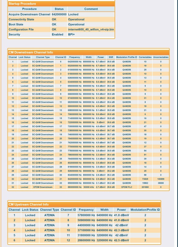

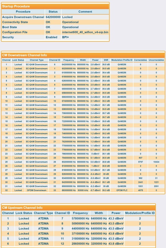

Oké, er is dus weer iets raars aan de hand met mijn verbinding. Vorig jaar veel gezeur gehad met blokken in beeld, ondanks gloednieuw AOP, stekkers, coaxkabels, versterker en einddozen. Alles van Hirschmann, alles Kabelkeur-gekeurd, alles 4G-proof. Uiteindelijk heeft Ziggo dat probleem opgelost met een retourbandstopfilter. Nu zit ik echter met het volgende probleem. Het aantal Post RS-errors in de hoge kanalen schiet de pan uit na een uptime van 22 dagen. Ik heb al twee keer het modem in de perioden ervoor gereboot om zeker te zijn dat het niet een incidenteel dingetje is geweest toen de heren van Spitters hier namens e-fiber glasvezel aan het leggen waren. Dit zijn de signaalwaardes na 22 dagen:
EDIT: welke type retourband filter is het, dempt deze niet >800Mhz?
Ik zou een topic openen op de Ziggo community, ben je aangesloten direct met een kabel op het AOP? Geen losse open kabels meer in het circuit? Geen enkele kabel welke niet 4G proof is?
Je hoofdwaardes zien er goed uit, nette upstream waarde, mooie SNR van rond de 40. Het lijkt zich downstream te concentreren rond de hoge frequenties, dat voelt op het eerste gezicht toch als instraling. Al je overige waarden zijn goed, en al je lagere kanalen zijn ook in lijn met die overige goede waardes.
Of iets/iemand stoort op de hoge frequenties in je wijknet, of je hebt zelf instraling van 4G. Inzichten vanuit de zijde van Ziggo kunnen helpen.
www.antennekaart.nl/4g op welke afstand staan de 4G palen?

stormfly schreef op zaterdag 7 augustus 2021 @ 20:02:

update, zie wel met t nieuwe modem dat de eerste 24 kanalen bijkans vrij zijn van rottigheid, maar 25 tm 31 wel wat ellende laten zien. Waarschijnlijk krijg ik daarom ook af en toe partial bonding te zien.
Nu is de snelheid van mn 600 abo prima, geen resets, alles werkt, dus t zal allemaal wel.
Geen idee dus wat dit modem doet als je een giga abo hebt..zo te zien zijn de hoge freq ( 800K en up ) de boosdoener.
Wat wel opvalt is dat dezelfde config van de connectbox ( wifi on ) er nog inzit, terwijl deze vriend gans geen wifi heeft :)

DIKKEHENK schreef op zondag 8 augustus 2021 @ 09:38:

32  Locked  OFDM Downstream 33  883000000 Hz    93000 kHz   3.9 dBmV    40.8 dB OFDM PLC    0   0
OFDM kanaal is 93Mhz breed wat het huidige spectrum tot 973Mhz laat lopen. Weet niet of je het wist, voor mij was het nieuw.

@Roetzen
Dat was mij bekend. Maar dat is dus de download band. En de versterker van daanb14 gaat tot 1006 MHz download dus dat zou het probleem miet moeten zijn. Het versterkertje dat Ziggo in haar webshop aanbiedt, de FRA-725X gaat zelfs tot 1,2 GHz.

Mijn versterker is gewoon netjes 1,2GHz geschikt. Het is geen HV41, maar een HMV41. De resultaten na het eruit halen van de versterker en alleen 1 tv en modem op het AOP zijn binnen en ze zijn nog steeds niet goed:
Afbeeldingslocatie: https://tweakers.net/i/y3hHU-LA78XrZXOLrth47BzMxts=/232x232/filters:strip_icc():strip_exif()/f/image/JVO4lLcc1RZp2Et8YoPGTmdI.jpg?f=fotoalbum_tileAfbeeldingslocatie: https://tweakers.net/i/2PRVPoP2_2d4NYj1_-pJk5I8rrY=/232x232/filters:strip_icc():strip_exif()/f/image/q9zs8scjOLIn8xjQLEfuGhfk.jpg?f=fotoalbum_tile
  • jk-5
  • Registratie: November 2015
  • Laatst online: 18-10 09:29
daanb14 schreef op zondag 8 augustus 2021 @ 21:33:
[Afbeelding][Afbeelding]
Dit is in ieder geval geen instraling van 4G, de 800MHz band stopt bij 821Mhz, en daar zit ook nog een ruimte halve MHz guard band in. Weet je zeker dat alle componenten onderweg wel met een frequentie > 800MHz overweg kunnen?
Dat over die hoge frequenties staat los van jouw versterker, met D3.1 gaan de meeste versterkers een mismatch krijgen in de lage frequenties voor het retour signaal.
Anyway, ik denk dat je toe bent aan een topic op community.ziggo.nl zodat ze eens in de grafieken mee kunnen kijken, wil je een linkje delen? Ben benieuwd wat ze zien etc.
Jazeker, want ik heb alles zelf aangelegd. Hirschmann QFC5-stekkers, KOKA 9TS kabels en bij de TV een Braun Telecom aansluitdoos die door Ziggo geplaatst is, omdat die monteur toen dacht dat TV-problemen door de EDC1000-aansluitdozen van Hirschmann zouden liggen.
Momenteel zit er dus op het nieuwste type AOP van Ziggo:
- POA-01B splitter
- Modem
- QFC5 -> Hirschmann KOKA 9TS -> Braun Telecom aansluitdoos geschikt tot 2000MHz -> bij Mediabox Next meegeleverde coaxkabel -> Mediabox Next

Nou, even mn 10 euro 10 meter kabel vervangen voor KOKA9 met F conn, en inderdaad, dat scheelt weer 2 ( zo te zien cruciale ) millivolten. en dus betere waardes up en down .thxs!
Afbeeldingslocatie: https://tweakers.net/i/3qwJi0KlM-gztPRmU0JO5uaktOk=/x800/filters:strip_icc():strip_exif()/f/image/VrAmTYIyaIHzOXcDN7Kq7IsW.jpg?f=fotoalbum_large

Klopt, je dient ( zoals bij mij hier ) ook je hele kabel en splitter circus na te lopen, en vooral oude meuk vervangen voor nieuw spul. En dan het betere kabel/coax spul. Veel kun je natuurlijk ook zelf, dus daarvoor hoef je ook geen monteur te laten komen.
want ook de Ubee is gevoelig voor storingen. Maar iig niet als je veel of liever 24/7 een vpn hebt draaien, want met dat heeft het dus 0 problemen.Ook geen inkakkende snelheden meer bij andere apps met veel connects.
