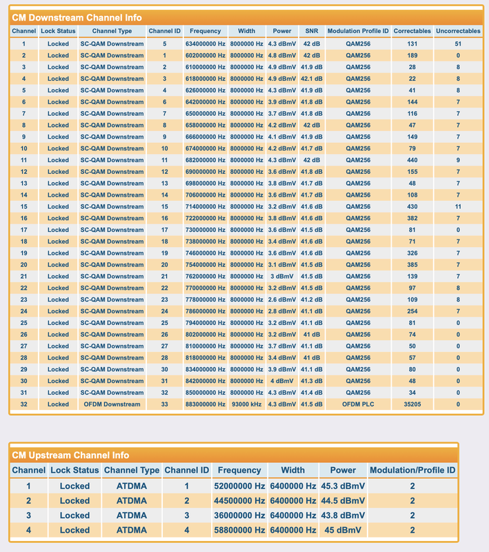

Het gaat om een ConnectBox en ik zit op 4/5 meter daarvan in dezelfde ruimte op 5 GHz dus ik ga vanuit dat ik gewoon makkelijk paar ms moet kunnen halen met solid en stabiel 300/30 mbit. Als je dat verder weg zit in een andere ruimte, dan snap ik wel, maar zoiets moet gewoon kunnen toch?
Ziggo is bereid om een monteur langs te sturen om de AOP te controleren/meten, waar ik alleen bang voor ben is dat de AOP misschien gewoon helemaal in orde is, maar dat dit probleem mogelijk te maken heeft met de Puma6 chipset (zie ook nieuws: Ziggo moet van Geschillencommissie eind deze maand vrije modemkeuze a... en dan in de comments). De kans is dan aanwezig dat ik de kosten van de monteur zelf moet betalen.
Hebben jullie misschien tips of ideeën hoe ik dingen kan uitsluiten om zekerder te zijn dat het of aan de modem ligt of aan de AOP? Of hoe ik zoiets duidelijker richting Ziggo kan communiceren?

Als je alleen de door ziggo geleverde materialen gebruikt en geen andere apparaten aan de coax hebt hangen (bijv een tv of radio) dan sluit je e/e/a al uit.
Op ziggoforum staat een mooi stukje over het uiltlezen van de docsis waardes op je modem. maar een gemakkelijkere test is natuurlijk om gewoon even bekabeld een laptop of pc aan te sluiten :)
https://ziggoforum.nl/top...s-3-1.93702/#post-1298228
meestal als het modem signaalproblemen heeft is er sprake van slecht afgeschermde bekabeling, of een verouderde splitter/aop.
De kabel die je bij je connectbox krijgt is een technetix (3 voudig afgeschermd).
Alles wat je later zelf hebt toegevoegd, kan mits niet afgeschermd/correct afgemonteerd storingen veroorzaken.
Een goede test is om alleen het modem in je AOP aan te sluiten en evt zelf toegevoegde splitters/kabels weg te laten. Dus alleen gebruiken wat je destijds van ziggo gehad hebt.

Mijn Arris modem heeft gisteren een nieuwe firmware gekregen, versie 9.1.2103.102. Zoals gebruikelijk is het (nog) niet bekend wat er veranderd is

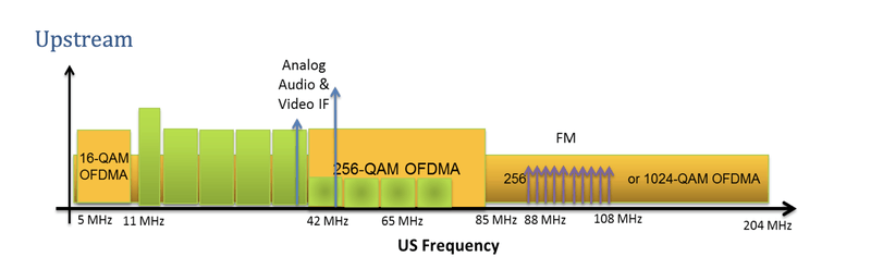

@Roetzen
D3.1 is live in onze area, zie jij ook meer downstream kanalen?
Upstream is 4x 6.4Mhz gebleven, is 25.6Mhz. Hoe kan je bepalen hoeveel IP bandbreedte dit oplevert? @ArChie @ANdrode Ik haal er 30Mbit up in 25.6Mhz.
Als het analoge radio segment erbij komt, geeft dat 20.5Mhz extra ruimte.
2021-05-25 01:54:52 notice  DS profile assignment change. DS Chan ID: 32; Previous Profile: ; New Profile: 1 2 3.;CM-MAC=;CMTS-MAC=;CM-QOS=1.1;CM-VER=3.1;
Nieuw
Afbeeldingslocatie: https://tweakers.net/i/-iU2y5LIk4viuKKB55JzfrLr9S4=/x800/filters:strip_exif()/f/image/M1Nsk1XX13O2kTpvF0Ubfass.png?f=fotoalbum_large
Oud
Afbeeldingslocatie: https://tweakers.net/i/LXnvYnwZyRh0UQngu-5vMFSJXms=/x800/filters:strip_exif()/f/image/rJ0L8zG9mQYnVOA6Mdsqn9zd.png?f=fotoalbum_large

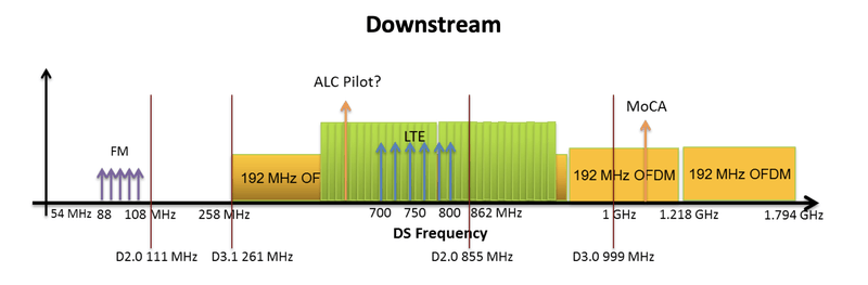

@stormfly Die 4 upstream kanalen hebben gezamenlijk een capaciteit van 108 Mbit/s. Wanneer de analoge radio verdwijnt, gaat het upstream frequentie gebied lopen tot 208 MHz. Dan komt er dus flink wat meer bij dan de 25 MHz waar jij het over hebt. Bovendien maakt docsis 3.1 ook gebruik van OFDMA, net als kanaal 32 in jouw plaatje. De throughput van een OFDMA kanaal ligt aanmerkelijk hoger dan bij een docsis 3.0 kanaal.
Reken er dus maar op dat de upload nog flink omhoog kan.
valkenier schreef op woensdag 26 mei 2021 @ 09:34:
Tnx voor je uitleg, ik vroeg mij af of de GigaNet klanten die hele 1 Gigabit/s over dat ene OFDMA kanaal heen halen? Of dat ze die ophalen via de reguliere 32 kanalen, dat lijkt waarschijnlijker?
https://www.totaaltv.nl/n...e-radio-nadert-bij-ziggo/
Hier werd de 20,5Mhz bandbreedte benoemd, het viel mij inderdaad op dat de downstream kanalen flink hoog in het spectrum zitten. Dat moet mogelijkheden opleveren voor upload laag in het spectrum.
