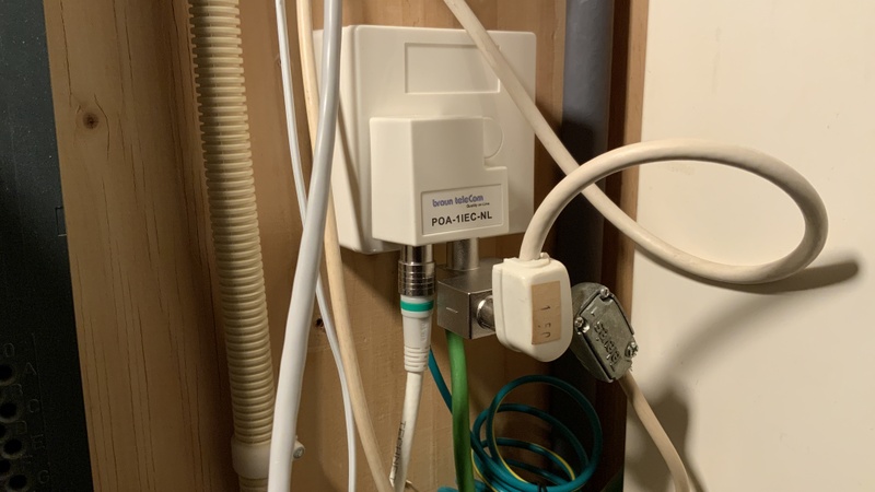

@Palomar Net een afspraak gemaakt, de monteur komt morgenochtend een nieuwe AOP plaatsen, hopelijk is het dan opgelost.
@blueface Geen idee, maar zie hierboven, hoop dat dat het oplost.
Afbeeldingslocatie: https://tweakers.net/i/pWqH8TOzf7sfJxk6Qwg2qJ_UOQY=/800x/filters:strip_icc():strip_exif()/f/image/VsPYFujuxXXgXzea7wFoXnsP.jpg?f=fotoalbum_large

HereIsTom schreef op dinsdag 23 maart 2021 @ 17:26:
Die connector met dat witte kapje aan die witte kabel lijkt me in elk geval niet kosher..

Roetzen schreef op dinsdag 23 maart 2021 @ 17:33:
Idd, maar het is natuurlijk makkelijk te testen door die (en voor de zekerheid ook die andere) er een tijdje uit te halen.

@Roetzen @Palomar Is inderdaad oude kabel die hier nog naar de slaapkamer loopt, maar beeld is daar perfect net als de andere naar de woonkamer, dus over TV signaal geen klachten, alleen Internetsnelheid dus.

Palomar schreef op dinsdag 23 maart 2021 @ 17:44:
Maar dan dan wel het overgebleven "gat" afsluiten met 75 Ohm. Of beter nog die twee splitters er even helemaal uit en de kabel naar het modem direct in het AOP.
Weet je, als ik dit soort dingen zie, dan vraag ik me altijd af: "wat is er nog meer mis?"

HereIsTom schreef op dinsdag 23 maart 2021 @ 18:01:
@Roetzen Het probleem is dat de snelheid vaak wel goed is, maar net als je een film wilt kijken op Netflix of iets op YouTube, dat die dan gaat stotteren of hangen.
Testen is dus vrij lastig, maar als de AOP is vervangen en het probleem blijft zullen we die stekkers ook eens vervangen als de monteur dat niet doet.
Het is mooi dat je op het "normale" TV signaal geen storingen hebt, maar een stoorsignaal dat op de kabel met die rotte plug opgepikt wordt kan toch het modemsignaal beïnvloeden ook al zie je dat niet op de TV. Als je Netflix kijkt heb je toch geen coax signaal nodig op je TV? dat werkt toch ook als je de kabel naar het modem direct in het AOP prikt?
Verwacht overigens niet dat de monteur die connector gaat vervangen. Althans niet gratis. Alles achter het AOP is in principe voor rekening van de klant.
@Harmen Wij hebben een CI+ module in de Sony A89 Android TV, alles met één afstandsbediening en werkt perfect.
AOP is inderdaad oud.
Moet die POA-01-B trouwens niet een POA-13-A zijn? De eerste is gewoon een splitter. De tweede heeft een filter om het data signaal van TV/Radio signaal te scheiden. Ik neem aan dat OUT1 naar je modem gaat?
Hangt er onder aan de POA-01-B nu nog een POA-01-B of is dat misschien de POA-13-A?
Haal die splitter van de POA-01-B en sluit de COAX met de metalen aansluiting direct aan op de POA-01-B. De plastic connector (die veel last heeft van 4G instraling) zo snel mogelijk vervangen door bv een Hirschmann haakse aansluiting KOKWI 5" of rechte aansluiting "KOK 5" of net zo'n ijzeren van Technetix die op die andere kabel zit.
En? Wat zei de monteur?

De monteur heeft de AOP vervangen, wat testen gedaan en nu lijkt het goed te werken, de snelheid is goed nu. De kabels en stekkers waren volgens hem goed en konden de storing niet veroorzaken, was echt de AOP. Kijken of het ook zo blijft.

immetjes schreef op woensdag 24 maart 2021 @ 13:18:
Ik heb het even opgezocht en het essentiële verschil tussen de POA-01-B en de POA-13-A is inderdaad dat de 01-B een splitter is met gelijkwaardige poorten die beiden het hele frequentiespectrum van 5-1200 MHz doorlaten en de 13-A een stopbandfilter voor de uploadband (5-65 MHz) op de Radio.TV poort heeft. Dat zou inderdaad bepaalde stoorsignalen in die band kunnen tegen houden. Maar dat is dan eigenlijk symptoom bestrijding, want die stoorsignalen zouden daar helemaal niet moeten zijn. Maar goed, als het werkt, dan werkt het.
Dus als het met die POA-13-A goed werkt kun je die voorlopig rustig laten zitten, maar wat ik zeker niet zou doen is een POA-01-B vervangen door een PA-13-B. Het lot van die spullen met filters voor de uploadband en ook die met filters voor de analoge FM band (85-108 MHz) is namelijk bezegeld. De uiteindelijke bestemming is het museum of de recycling. De analoge radio gaat voor het einde van het jaar van de kabel en daarna kan de uploadband omhoog. Waarschijnlijk naar ergens in de buurt van de 200 MHz en dan zitten de huidige filters alleen maar in de weg.
HereIsTom schreef op woensdag 24 maart 2021 @ 16:49:
Mooi. :) Maar ook al zegt de monteur dat de storing die nu hopelijk verleden tijd is alleen door het verouderde AOP werd veroorzaakt, dan zou ik toch bij gelegenheid die connector met dat witte kapje vervangen. Het zou in de toekomst alsnog voor storing kunnen zorgen.

Roetzen schreef op woensdag 24 maart 2021 @ 19:54:
Ja die stekker zal ik ook vervangen.
Zo ziet het er nu uit;
Afbeeldingslocatie: https://tweakers.net/i/DuYnHVwHamKNcfBHq1RRQ5ZFbVw=/800x/filters:strip_icc():strip_exif()/f/image/OU7Cl6xgwnWjUMk6A3ODqDAF.jpg?f=fotoalbum_large
Dus ook een nieuwe PAO-1IEC, daarop zit een PAO-01 met daarop de kabels naar de slaapkamer en woonkamer waar ze uitkomen op wandcontactdoos in de muur met radio en TV aansluiting.
TV en radio werken prima.

  • extraman
  • Registratie: Maart 2018
  • Laatst online: 08-11 20:33
Zorian schreef op vrijdag 2 april 2021 @ 22:09:
Klinkt als een firmwareprobleem. Probeer eens een volledige factory reset door de reset achterop 30 sec in te houden. Dan forceer je een verse firmware op het modem. Baat het niet, schaad het niet.
dank voor de suggestie , ik heb al de meest recente Ziggo firmware :/
[ Voor 3% gewijzigd door extraman op 03-04-2021 20:07 ]
  • extraman
Palomar schreef op vrijdag 2 april 2021 @ 22:36:
Ik had idd exact dezelfde problemen. Weet niet zeker of ik eea. al in dit topic heb genoemd, maar ik dacht eerst ook aan iets administratiefs of firmwareprobleem oid, maar volgens de mensen op het ziggo-forum was daar geen sprake van. Je ziet in het control panel in de downstream logs ook dat er 'RS errors' zijn, wat inhoudt dat de verbinding verstoring heeft. Aan de hand daarvan werd een monteur langsgestuurd. Die constateerde een verouderd AOP en heeft dat vervangen. Ook had ie nog iets vervangen in de wijkkast, zodat alles weer helemaal compliant was. Daarna echter weer precies hetzelfde probleem. Eerst 500Mbit, na een paar minuten 180. Toen stond me bij dat de monteur aangaf dat mijn modem een reset zou krijgen en ik dus de custom instellingen (wachtwoord e.d.) opnieuw moest doen. Dat was niet gebeurd, dus heb ik zelf het modem via het control panel naar fabrieksinstellingen gereset. Daarna bleef de snelheid wel stabiel 500Mbit (nu al 2 weken). In het control panel zie ik overigens nog steeds RS errors (zo'n 100-200 per kanaal na 2 weken uptime), maar zolang het goed werkt vind ik het prima.
Dit was dus in mijn geval de oplossingsrichting. Aangezien bij jou al het modem is vervangen neem ik aan dat het probleem ergens anders ligt. Wellicht iets aan de kant van de wijkkast of in de kabel naar jouw huis toe. Maar dat zijn allemaal zaken die de monteur kan uitzoeken en jij niet. Zou het maar gewoon weer bij Ziggo blijven melden, totdat ze een oplossing hebben gevonden.
Factory reset, gedaan niks verbeterd, na 15 minuten wordt mijn download snelheid gecapped....naar omgveer 150 Mb/s zie plaatje. Dat blijft verder ook zo stabiel.
A.s. woensdag komt er weer een monteur, misschien dat hij wat kan vinden in de wijkkast. Alles tot aan de wijkkast is goed. (AOP, groene kabel en modem) Anders toch eens praten met de helpdesk voor restitutie zolang de snelheid niet op peil is. Ben nu al een paar weken tevergeefs bezig, wordt vervelend zo 8)7
