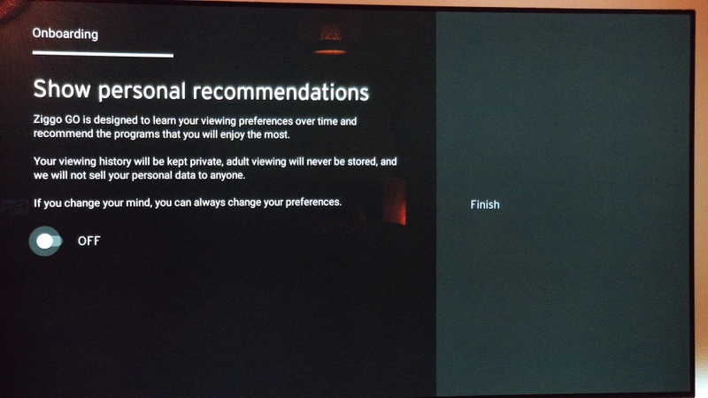

Bartske schreef op woensdag 27 januari 2021 @ 10:31:
Volgensmij hebben ze de mogelijkheid in de ziggo android tv app om tv programma's terug te kijken of vanaf het begin te starten uitgezet voor mensen die geen tv abbo hebben. Jammer, daar maakte ik wel gebruik van. Ik deed dat eigenlijk alleen bij de publieke omroep dus dat wordt dan weer een aparte app installeren.
Dit heb ik ook sinds vandaag, ik kan geen programma's meer terugkijken terwijl dat tot vandaag prima ging. Dit is met een Internet Max en Kabel TV abo via een nVidia Shield. Zoals hierboven al gesteld is, staat de mogelijkheid voor terugkijken gewoon zonder kanttekeningen op de marketing sites van Ziggo Go en bij de overzichten van de internet abonnementen, dus ik zou het raar vinden als ze dit nu met terugwerkende kracht voor bestaande klanten aanpassen.
Nog een hele rare: bij het opstarten van de app moest ik opeens opnieuw inloggen. Bij het "onboarden" kreeg ik dit scherm voor mijn kiezen: Met Cancel werd ik doodleuk terug naar het inlogscherm gestuurd en kon ik zelfs NPO1 niet gewoon live kijken. Met Accept kon ik wel verder in de app, maar moest ik handmatig bij de instellingen "Audience Measurement" uitzetten. Tracking accepteren om een dienst te kunnen gebruiken, dat lijkt me een verboden cookiewall , nota bene voor een dienst waar ik jaarlijks honderden euros voor betaal.
Afbeeldingslocatie: https://tweakers.net/i/dDpbPK7YNnY5TeqjIRKOyGdHaIE=/800x/filters:strip_icc():strip_exif()/f/image/5JqsG1xH6rgieXsZRuyywEIR.jpg?f=fotoalbum_large
  • Lord_Dain
  • Laatst online: 22-10 09:47
Hmm okee, WTF momentje, er zou ook een 3e optie moeten zijn. 'NO'. Ik vind de tekst ook in erbarmelijk engels geschreven. Klinkt als een dev die ergens in India zit die dit in elkaar heeft zitten draaien...
Kan je als workaround niet de 'vorige versie' sideloaden en updates uitzetten?

Lord_Dain schreef op woensdag 27 januari 2021 @ 21:34:
https://community.ziggo.n...op-Android-TV/td-p/716171
"Oplossing gevonden. Cache en gegevens van de app verwijderen en opnieuw inloggen."
Werkt dit?
Ja dit werkt! Krijg nu ook deze melding ipv die andere.
Afbeeldingslocatie: https://tweakers.net/i/Xn74fcAZcdJME-21W0yxh0TCadM=/800x/filters:strip_icc():strip_exif()/f/image/E1sC1UrVSrEl0Al6xkRMhGfw.jpg?f=fotoalbum_large
Voordeel is dat dolby geluid in deze app ook werkt, lipsync bij terugkijken nog steeds niet helaas.
