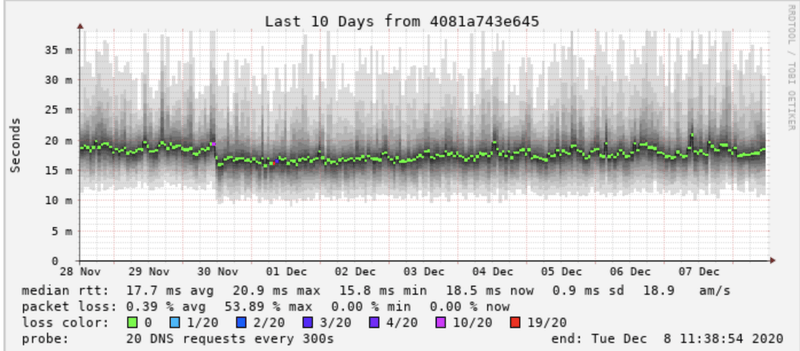

  • MdO82
  • Laatst online: 19-10 21:02
Heb je eens met WiFi analyzer gekeken hoeveel WiFi signalen je hebt in je omgeving?
Lijkt mij meer dat je signaal gestoord wordt.

Sinds Ziggo de AMS-IX heeft verlaten heb ik last van packetloss naar alle sites waar ik naar toe ping.
Ping vanaf mijn ubnt router met als voorbeeld tweakers:
64 bytes from tweakers.net (213.239.154.30): icmp_seq=75 ttl=54 time=7.67 ms
64 bytes from tweakers.net (213.239.154.30): icmp_seq=76 ttl=54 time=9.71 ms
64 bytes from tweakers.net (213.239.154.30): icmp_seq=77 ttl=54 time=8.95 ms
^C
--- www.tweakers.net ping statistics ---
78 packets transmitted, 72 received, 7% packet loss, time 77370ms
rtt min/avg/max/mdev = 7.193/9.438/15.977/1.659 ms
Afbeeldingslocatie: https://tweakers.net/i/kk8nWnYh_2XQZUZFeTlvg_fbRVU=/full-fit-in/4000x4000/filters:no_upscale():fill(white):strip_exif()/f/image/AoJleavlRE0hVmOe5r5hVfAI.png?f=user_large
Hebben meer mensen hier last van?

  • daxy
  • Laatst online: 09-10 15:49
Samplex schreef op dinsdag 8 december 2020 @ 08:29:
^C
Helaas monitor ik Tweakers niet met Smokeping, maar ik merk op alle andere hosts die ik wel monitor (zowel EU als US) geen enkel verschil. Sterker nog, ik zie dat mijn DNS resolves (allemaal) een fractie sneller zijn sinds 30 Nov.
Afbeeldingslocatie: https://tweakers.net/i/7mRjFVt-f8dECrshT62fbHnB1RM=/800x/filters:strip_exif()/f/image/KltNTSdj7N3DlovMFLONozmP.png?f=fotoalbum_large

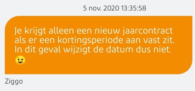

  • Ted038
  • Laatst online: 22-10 22:30
Ziggo stuurt opzegbevestiging per 5 februari 2021 (wensdatum), met daarbij per tv/internet product vermeld :
Afkoop resterende abonnementstermijnen : JA
Afbeeldingslocatie: https://tweakers.net/i/cNfv2_OkPDbe04tMVUBtNLOAwzs=/full-fit-in/4920x3264/filters:max_bytes(3145728):no_upscale():strip_icc():fill(white):strip_exif()/f/image/g3nE3ErH8VNuNGmReTJaAMkL.jpg?f=user_large
Geen verdere toelichting wat dit precies betekent.....
(Jaar-Contract aangegaan in nov 2019, ingegaan 5 febr 2020, zover ik weet geen contract verlengd)
Wat betekent die JA?
(Of wat zou een NEE betekenen)
Waar moet ik rekening mee houden / gaat er wat mis?
((gezocht op termen "Afkoop resterende abonnement termijnen" maar niets gevonden in dit topic))

Heb je in de tussentijd nog iets aangepast?
  • Ted038
Jay-B schreef op zaterdag 12 december 2020 @ 13:43:
Ja, maar van ziggo via chat ook bevestiging toen gehad dat dat geen contractverlenging inhield :
Afbeeldingslocatie: https://tweakers.net/i/DJAXu_pidnNlkonn0kE_G_daAII=/800x/filters:strip_icc():strip_exif()/f/image/1Llk6azEhjqFl3VWZz6vw26b.jpg?f=fotoalbum_large
Uiteraard ook bij ziggo vraag via chat neergelegd, maar nog geen reactie gehad....
Edit : blijkbaar was contract ziggo ingegaan op 7-2-2020 ipv 5-2-2020, ondanks ziggo mail op 5-2 dat contract ingegaan was....
Makkelijkste weg gekozen, kpn gebeld en abbo wordt nu 4 dagen later overgezet....
[ Voor 12% gewijzigd door Ted038 op 12-12-2020 15:20 . Reden: Opgelost / oorzaak bekend ]

Yonix schreef op vrijdag 11 december 2020 @ 20:43:
Sinds een aantal dagen haal ik de volledige downloadsnelheid niet meer. Voorheen tikte ik hier thuis (Tilburg-Centrum) netjes de 500 Mbps aan, nu blijf ik steken op ergens tussen de 185 - 205 Mbps. Mijn upload is nog wel 40 Mbps. Alle bekabelde apparaten laten deze snelheden zien.
Ik heb geen idee waar het aan kan liggen. Zowel het modem als mijn router (Asus RT-AC68U) zijn al meerdere malen van het stroom gehaald, maar dat mocht niet baten.
Verder zijn er geen wijzigingen aangebracht in mijn netwerk.
Ik woon ook in Tilburg (maar dat wist je al :P), Ringbaan Zuid dus vlakbij centrum. Zojuist nog even getest, ik haal gewoon netjes tegen de 500mbit.
Systeemspecs | Mijn V&A spulletjes | Mijn RIPE Atlas probe
  • domi10
  • Registratie: April 2018
  • Laatst online: 28-09 11:42
Ted038 schreef op zaterdag 12 december 2020 @ 14:03:
Een heel herkenbaar verhaal. Ik ben in januari 2020 een jaarcontract aangegaan. Op de eerste factuur stond dat ze de kosten voor internet en tv vanaf 4 januari rekenden. Twee weken geleden heb ik Ziggo gebeld om op te zeggen en ik heb dus aangegeven dat het contract per 4 januari 2021 opgezegd mag worden. Vervolgens krijg ik ook een mail waarin staat dat ik het contract moet afkopen. Na een telefoontje met Ziggo bleek dat ik volgens hen op 7 januari klant ben geworden dus gelijk de opzegdatum aangepast. Ik ging geen ruzie maken om die drie dagen, maar blijkbaar heeft Ziggo zijn administratie niet op orde.
  • Yonix
  • Laatst online: 10:12
Wildfire schreef op zaterdag 12 december 2020 @ 14:33:
Ik heb vanochtend het modem wat langer van het stroom gehaald:
Afbeeldingslocatie: https://tweakers.net/i/u9cRhvrn8o3CikcJ9pqk1stwzqI=/234x176/filters:strip_icc():strip_exif()/f/image/7JbXMhdXeY7I8m0QHn8BBHhv.jpg?f=fotoalbum_medium
All is well again. :)
