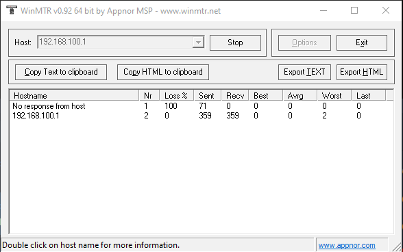

Opmerkelijk is de packet loss naar de router. Ik kan niet verklaren waar die vandaan komt, dus ik ga in ider geval de kabel tussen de PC en de router verwisselen.
EDIT: hierbij een 'ping' naar waar het modem zou moeten zitten. Voor de duidelijkheid, het internet werkt prima, de eerste paar pings zijn de eerste keer dat ik het modem kan pingen:
Afbeeldingslocatie: https://tweakers.net/i/ERkMVERGuIaN64Sp11P60ftWhFM=/full-fit-in/4000x4000/filters:no_upscale():fill(white):strip_exif()/f/image/QXbRtdqyVFYJd7Dh3QVZIGpG.png?f=user_large
Een nieuwe WinMTR is onderweg nu er een andere ethernetkabel tussen mijn PC en de router zit.

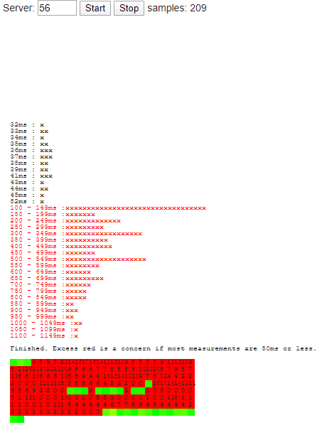

EDIT: GOTCHA!
Net terwijl ik op zoek ben naar het telefoonnummer van de Ziggo helpdesk, stel ik vast dat de packet loss toeslaat. De kabel tussen mijn PC en mijn Miktrotik router was al vervangen toen dit gebeurde.
Aanvankelijk zei de PUMA tool dit:
Afbeeldingslocatie: https://tweakers.net/i/nKtlK2S8ERlVPoK2hksXgdNLsao=/100x75/filters:strip_exif()/f/image/modtspk695QGWHfU8Lv2Jn6A.png?f=fotoalbum_small
Dus ik heb beleefd de waarschuwing genegeerd en zelf een server geselecteerd. Daaruit volgt dit:
Afbeeldingslocatie: https://tweakers.net/i/pynIZ5RnhN_iK9JWYBYN5_Kgjc0=/full-fit-in/4000x4000/filters:no_upscale():fill(white):strip_exif()/f/image/ecmm2pAAHt3O0NcW21SbI4QG.png?f=user_large
Is dit goed?
WinMTR laat dit zien:
Afbeeldingslocatie: https://tweakers.net/i/W8ovaIDa598b1Gl9SW6Phqh5DTE=/full-fit-in/4000x4000/filters:no_upscale():fill(white):strip_exif()/f/image/sfcEL5Cg2KCyAQpYyJ81qw89.png?f=user_large
Dus de vorige kabel van PC naar router was inderdaad brak en gaat de prullenbak in.

Zojuist is het modem uit bridge modus gehaald. Ik wilde een ping starten en mag opgeven hoeveel packets ik wil versturen:
Afbeeldingslocatie: https://tweakers.net/i/nv_rMJavh-qNo994TXuL7Xean8U=/234x176/filters:strip_exif()/f/image/Yj9oaVZXuvmhfKNZGRACCmJt.png?f=fotoalbum_medium
Unsigned integer overflow ftw O-)
Een mooie manier om packet loss te verdoezelen, is natuurlijk door de timeouts niet te tonen:
Afbeeldingslocatie: https://tweakers.net/i/UBjzHU2Vl8JOTxfkbSMX8ZQJdoE=/full-fit-in/4000x4000/filters:no_upscale():fill(white):strip_exif()/f/image/DW87knrOQsoHBGAQBUc5orTc.png?f=user_large
Hm, ik mis er... een stuk of 50:
Afbeeldingslocatie: https://tweakers.net/i/aLck1vj4yjLd4v5_irRMcSF-7Jc=/full-fit-in/4000x4000/filters:no_upscale():fill(white):strip_exif()/f/image/QrQ07kTOFUaIsw48fzt4udua.png?f=user_large

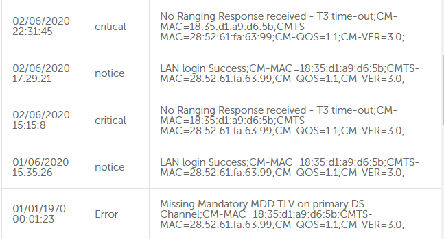

  • GeneralX
  • Laatst online: 08:38
ANdrode schreef op maandag 1 juni 2020 @ 19:37:
Ik denk dat er mogelijk twee effecten spelen. Maar ik denk dat er genoeg bewijs is om de lan poorten van het modem niet te vertrouwen.
Voor debuggen lijkt het mij handig de issues met ping naar modem (veroorzaakt door het modem, os, nic en kabels zijn uitgesloten) eerst aan te pakken en lijkt een modem swap mij logisch (via ziggo community).
Via wlan testen zou lan poorten ook nog kunnen uitsluiten trouwens.
Ook issues via WLAN in het modem dus: Dan zou ik het hele modem niet vertrouwen.
De huidige stand van zaken: de signaalwaarden zijn nu iets beter nadat ik de splitter voor TV signaal heb weggehaald. Blijkbaar moet ik nu geduld hebben tot monteurs van Ziggo weer op pad mogen. Nu ik niet in bridge modus draai, is mijn latency naar de buitenwereld sterk toegenomen (+100 tot +200%) en packet loss is er nog steeds. Dus ik ga dan vriendelijk verzoeken om bridge mode weer aan te zetten, als er verder geen modemtoegang meer nodig is.
Voor de geïnteresseerden, dit is wat de Ziggo Community ervan vindt:
https://community.ziggo.n...ket-loss-connectbox-57276
Tot slot wat leuke kleurtjes:
Afbeeldingslocatie: https://tweakers.net/i/6NoVje3iegxi2IVsIB4i7wAyG4c=/full-fit-in/4000x4000/filters:no_upscale():fill(white):strip_exif()/f/image/QCFJ2wcQtRSHyXmRZWMO7Ozs.png?f=user_large
[ Voor 19% gewijzigd door GeneralX op 02-06-2020 17:52 ]

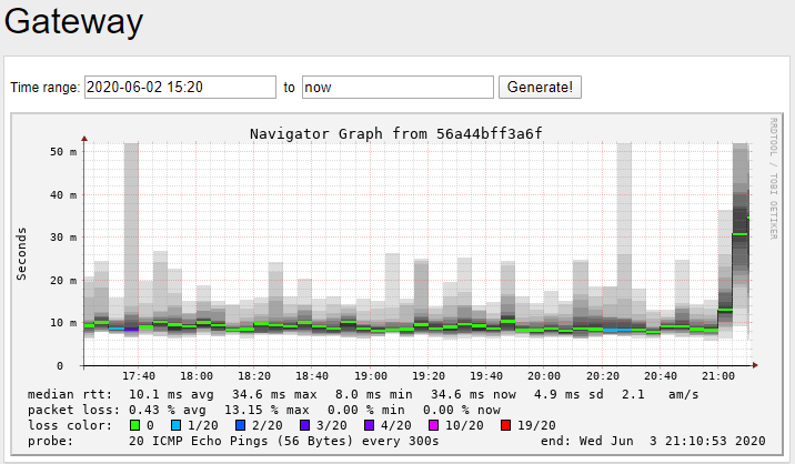

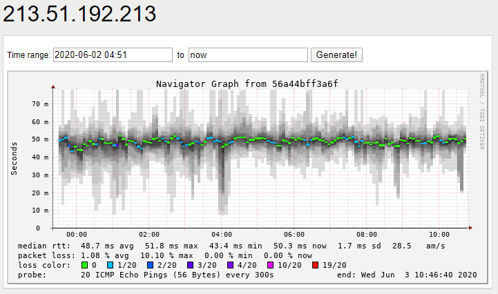

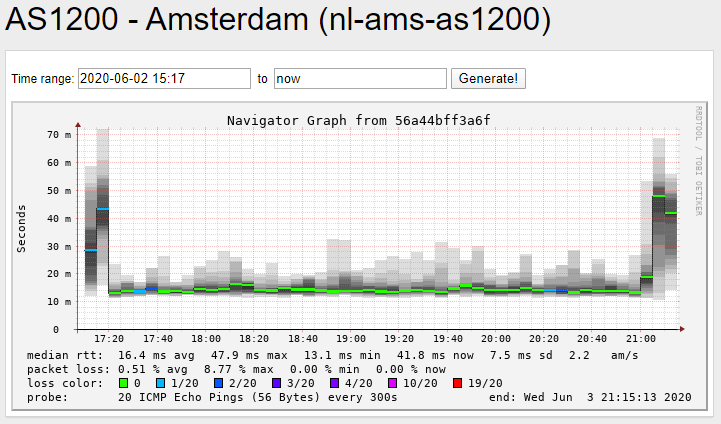

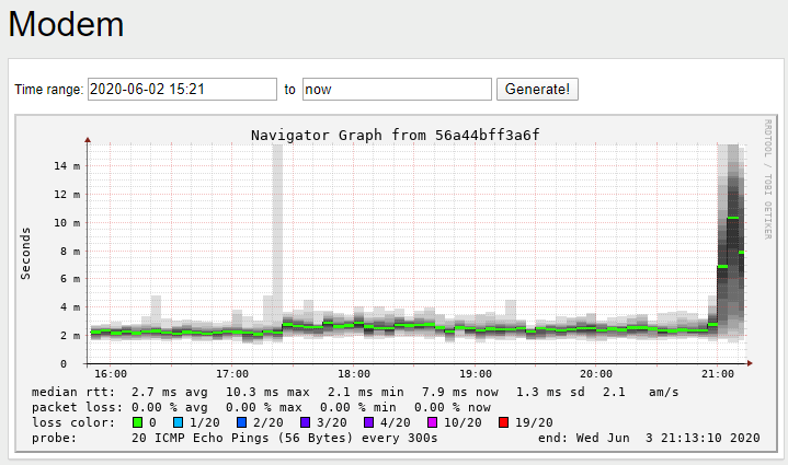

  • ANdrode
ANdrode
GeneralX schreef op dinsdag 2 juni 2020 @ 17:49:
Je post daar nu ook de signaalwaarden. Volgens mij zien deze er goed uit (geen fouten in de downstream en geen timeouts in de upstream). Maar dit wordt mogelijk slechter als het modem langer aanstaat.
Misschien kan je die waarden hier ook nog een keer posten.
Met deze signaalwaarden zou ik niet aan het AOP denken. Het is niet state of the art maar aan de signaal kant gaat het goed. Eerder het modem óf congestie in het coax segment.
Heb je smokeping overwogen? Dit kan in docker. Dan kan je zien hoe de storing zich in de loop van de tijd gedraagt.
Bijvoorbeeld goed voor het debuggen van drukte in de upstream of storing die er maar soms is

Inmiddels draait smokeping al een poosje:
Afbeeldingslocatie: https://tweakers.net/i/wF6Ejud-aFdYtIrYIysa_sWtWHw=/234x176/filters:strip_exif()/f/image/bKH9ry6s9T6OBR1oT5UXMigy.png?f=fotoalbum_medium
Ik heb nog geen enorme packet loss gezien sinds het draait. Wel heb ik gisteren (helaas voor ik smokeping had draaien) een update van 10GB gedownload voor The Division 2. Zodra de download startte, ging de packet loss naar 8%. Tot grote hilariteit op de Teamspeak server, want iedereen kan het dan meteen horen ;(

Op het LAN gaat alles nog prima. Router doet netjes wat een router doet, ondanks dat het in een ConnectBox zit:
Afbeeldingslocatie: https://tweakers.net/i/klYfllGx9OMhGtikpeMa5aEZk0M=/full-fit-in/4000x4000/filters:no_upscale():fill(white):strip_exif()/f/image/eIFHIfw01gwzxK3v8qaDw4lP.png?f=user_large
Bij de eerste hop voorbij het CMTS gaat het niet zo lekker meer:
Afbeeldingslocatie: https://tweakers.net/i/NbfXabap8kxywPfQHQ6TrTiW0Gw=/full-fit-in/4000x4000/filters:no_upscale():fill(white):strip_exif()/f/image/ByT11lrhTMBqA2Yb3gliiJIi.png?f=user_large
Het kan natuurlijk aan de COAX-kant nog fout gaan in het modem. Opvallend is dat de logs wel T3 time-outs tonen, maar dat ze in de Upstream niet getoond worden:
Afbeeldingslocatie: https://tweakers.net/i/mOlaVquDPTjVyYjL_W0_7IIQH9I=/full-fit-in/4000x4000/filters:no_upscale():fill(white):strip_exif()/f/image/JWKG3j550bZL1l0C1GO1Mcd8.png?f=user_large
Afbeeldingslocatie: https://tweakers.net/i/bmO_t3Fan0THtYJ8HUYHyVb6Hgc=/full-fit-in/4000x4000/filters:no_upscale():fill(white):strip_exif()/f/image/4PZgsXOXtQe2ZsvSLkkYvQm5.png?f=user_large
Afbeeldingslocatie: https://tweakers.net/i/9kHxmv11tOSF7gYOu6JKgWyl2pk=/full-fit-in/4000x4000/filters:no_upscale():fill(white):strip_exif()/f/image/s5cXMFDhSFnZEmNRK2jrVdTk.png?f=user_large
Wellicht zijn de statistieken over de upstream gewiped bij het uitschakelen van bridge mode?
Afbeeldingslocatie: https://tweakers.net/i/QOaxVBYmcV_ZBRK7yehHBjj-IhU=/full-fit-in/4000x4000/filters:no_upscale():fill(white):strip_exif()/f/image/0EagXm6TcaNoorRndRDCzMv4.png?f=user_large

++ AS1101Atlas
menu = AS1101 Amsterdam
title = AS1101 - Amsterdam (nl-ams-as1101)
host = nl-ams-as1101.anchors.atlas.ripe.net
++ AS1200Atlas
menu = AS1200 Amsterdam
title = AS1200 - Amsterdam (nl-ams-as1200)
host = nl-ams-as1200.anchors.atlas.ripe.net
Die zouden 100% moeten reageren.
GeneralX schreef op woensdag 3 juni 2020 @ 15:15:
De dubbele ontkenning in je tweede alinea is wat verwarrend, maar zoals ik het begreep, kan ruis de oorzaak zijn van T3 errors. Ruis kan ook packet loss tot gevolg hebben. Dus de oorzaak van T3 errors en packet loss kan dezelfde zijn?
Volgens mijn interpretatie wel. Voor een T3 timeout moet er zelfs langere tijd (meerdere pogingen) een uplink pakket niet aankomen. Hopelijk verbeterd één van de echte experts op protocol niveau mij als ik dit verkeerd onthouden heb.

Ja, toegevoegd. Van 21:00 tot 23:00 (dus 19:00 tot 21:00 UTC) heb ik Borderlands 2 gespeeld (coop, de packet loss was niet leuk :( ). Alleen de PC was verbonden met het modem. Behalve Borderlands 2, Teamspeak en Docker werd er niet actief data verbruikt. Naar het modem gaat alles prima, totdat ik om 21:00 een stream start. Dan schiet ineens de ping omhoog:
Afbeeldingslocatie: https://tweakers.net/i/myq2OxhtyQ7DdVgVeSNhujPJ2a4=/full-fit-in/4000x4000/filters:no_upscale():fill(white):strip_exif()/f/image/gQELlyTpdcSz1WD7kFrWLqY1.png?f=user_large
De gateway laat packet loss zien, ongeacht dataverbruik:
Afbeeldingslocatie: https://tweakers.net/i/DB_L_Nn5oZsVxFROahjHIIboycY=/full-fit-in/4000x4000/filters:no_upscale():fill(white):strip_exif()/f/image/wGyFaNQYisdhuMvPsUGgePhI.png?f=user_large
Daarmee is de rest van het internet dus sowieso de klos:
Afbeeldingslocatie: https://tweakers.net/i/26XpSVcO6EzNlkaWeOk73HS4xH8=/full-fit-in/4000x4000/filters:no_upscale():fill(white):strip_exif()/f/image/as8HQQgmCw4PwQW6GWLlRWPB.png?f=user_large
Afbeeldingslocatie: https://tweakers.net/i/E19DHfyRGibYf9oyaotJLWZp924=/full-fit-in/4000x4000/filters:no_upscale():fill(white):strip_exif()/f/image/FBPrGvd9GBLh72ZwJF8sqVUx.png?f=user_large
