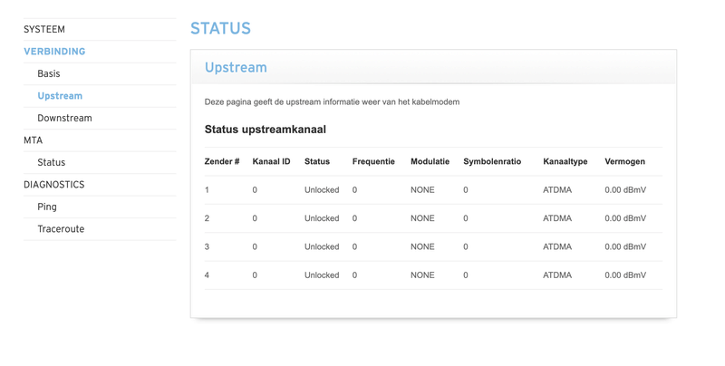

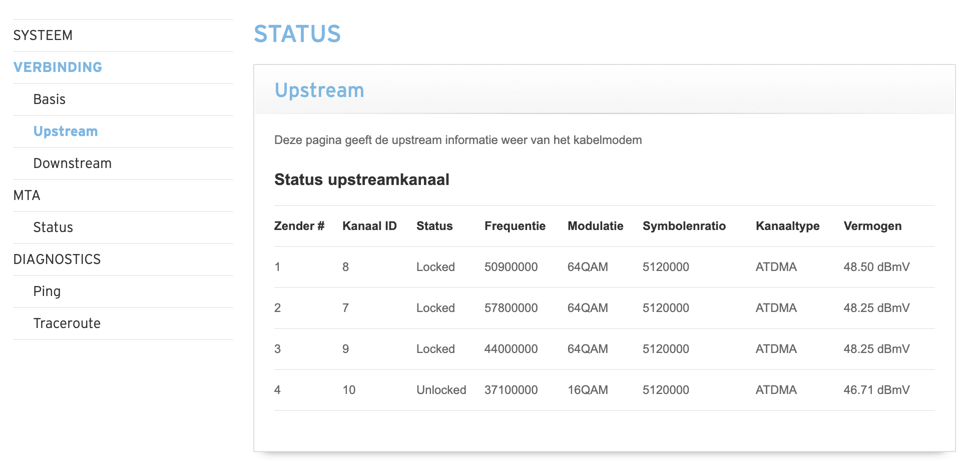

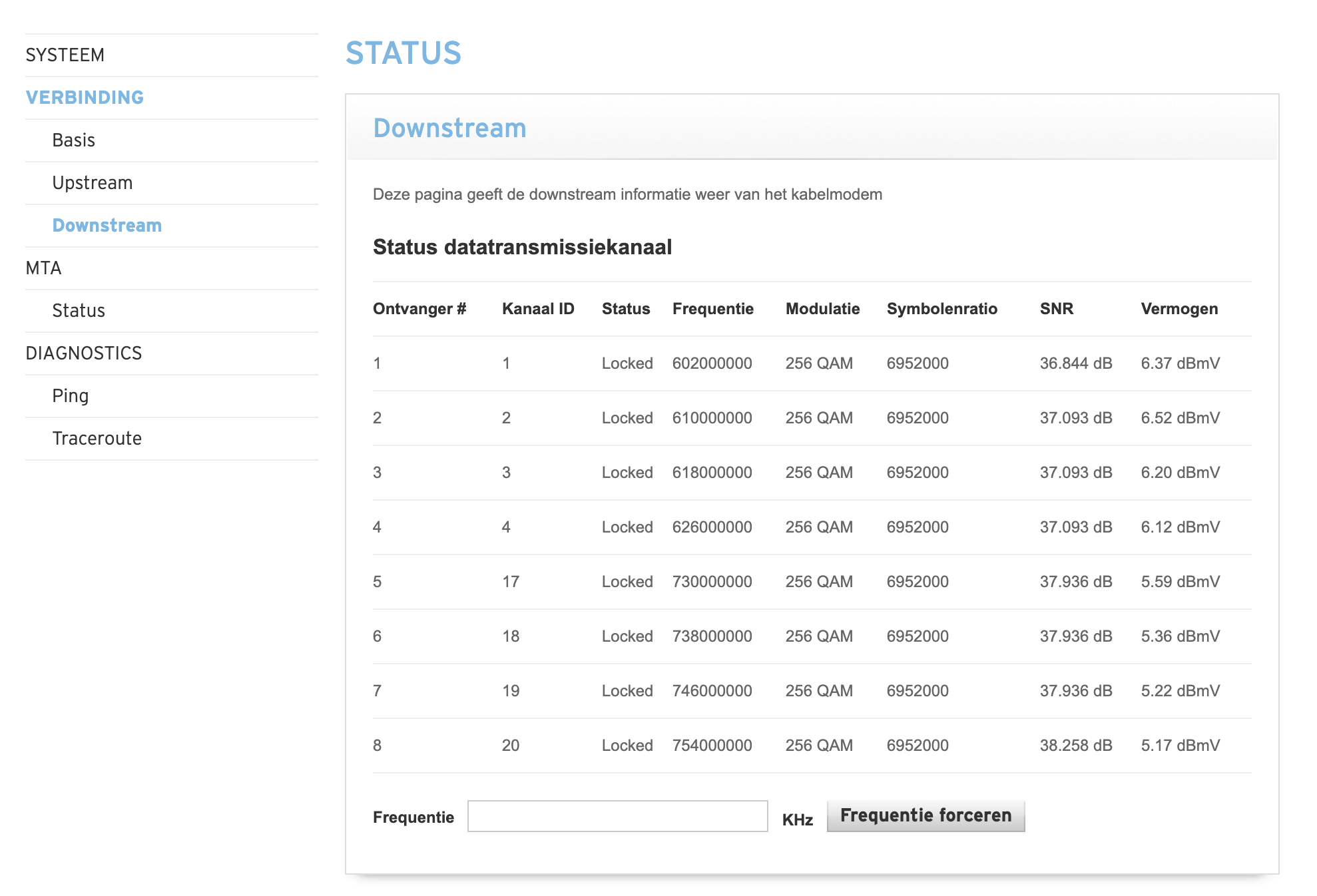

  • com2,1ghz
  • Laatst online: 30-10 16:39
Zoals ik al eerder verteld heb, loop ik al een week of 3 te kloten met uitvallende internet en de helpdesk is niet zo behulpzaam.
Ik heb mijn modem gereset en rechtstreeks aangesloten op mijn laptop.
DIt zijn mijn waarden:
Afbeeldingslocatie: https://tweakers.net/i/ejg_LdWIwBv9btrLeEBSiNvcIC8=/800x/filters:strip_exif()/f/image/cXCSZ3gbl7Vya49dXkoWqCjZ.png?f=fotoalbum_large
Afbeeldingslocatie: https://tweakers.net/i/FdrIWIsl5EKhlnbMjl1CsuZu2Cc=/800x/filters:strip_exif()/f/image/bSwzpm0pXhKP1OSB2fefgjRi.png?f=fotoalbum_large
Kan iemand mij vertellen of deze waardes in orde zijn?

com2,1ghz schreef op dinsdag 31 maart 2020 @ 13:39:
1 van je upstream kanalen lijkt rot (4, Unlocked, 16QAM).
We're trapped in the belly of this horrible machine. And the machine is bleeding to death.

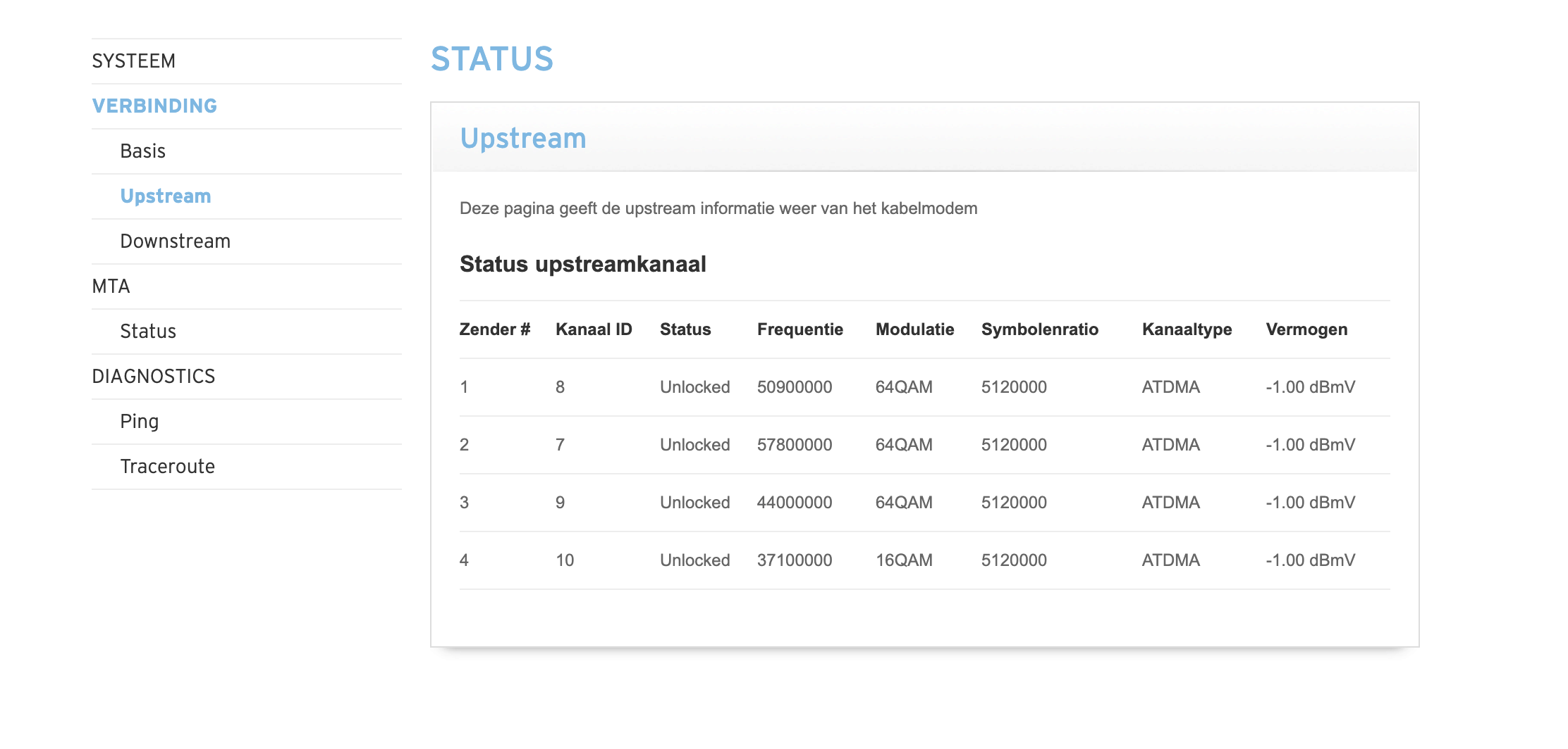

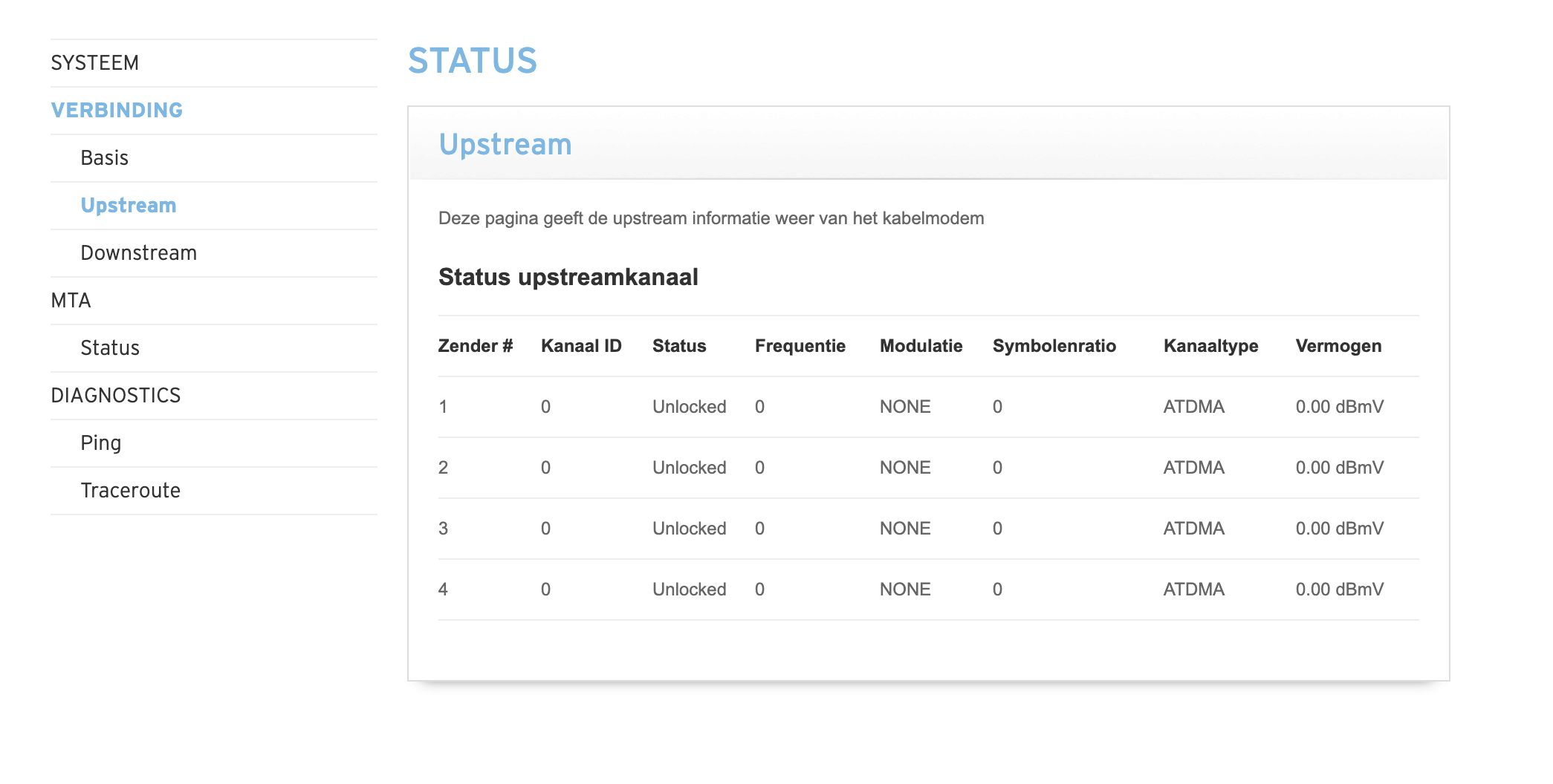

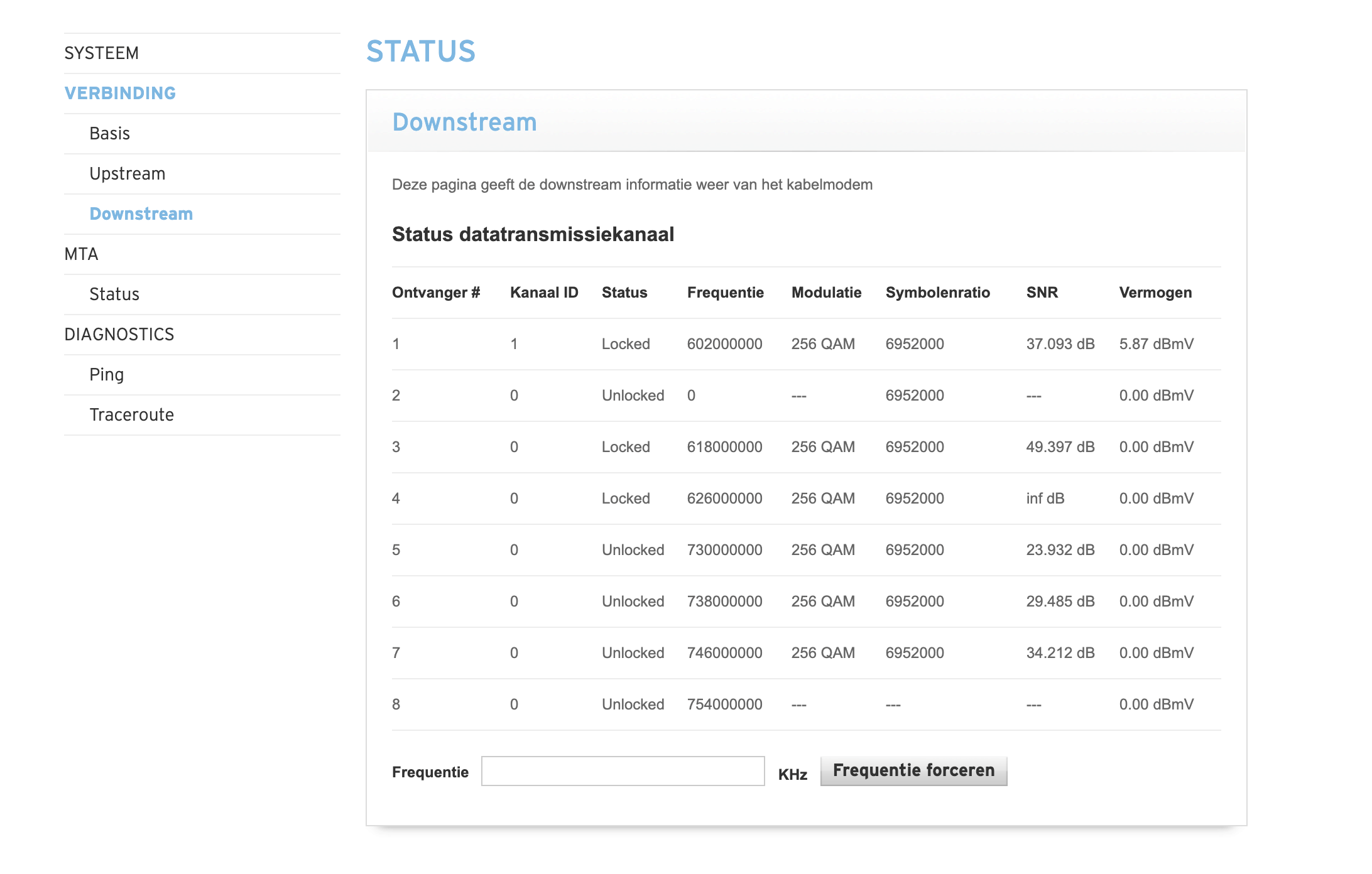

  • com2,1ghz
Kanarie schreef op dinsdag 31 maart 2020 @ 14:00:
Aah dat is wel opvallend ja. Wat kan de oorzaak hiervan zijn?
Klopt het dat het internet regelmatig hierdoor een paar minuten kan wegvallen?
Net weer een hikje gehad. Had de Ziggo router pagina nog open en dit zag ik gedurende storing:
Afbeeldingslocatie: https://tweakers.net/i/ASKwFO52hDOoD3Zi6jvfzRmV6wA=/800x/filters:strip_exif()/f/image/9NxrKnlfYK8CnhMpVL1eHTH2.png?f=fotoalbum_large
Afbeeldingslocatie: https://tweakers.net/i/3zdYQAlcx8CmqKXtPQCSY4mukgs=/800x/filters:strip_exif()/f/image/n39uvkSEWdRkJbgtILk7b8aM.png?f=fotoalbum_large
Nog een hikje:
Afbeeldingslocatie: https://tweakers.net/i/ldoxW6vq4LGn8zqeNa0JyuVppsk=/800x/filters:strip_exif()/f/image/FLeEfTjB8rOnevbDpsfyLURW.png?f=fotoalbum_large

com2,1ghz schreef op dinsdag 31 maart 2020 @ 14:08:
Nog een hikje:
Zit er nog meer logging ergens in jouw modem?

  • rodie83
Ik heb al een weekje ontzettend last van latency op de verbinding. Bandbreedte is opzich ok, maar tijdens het thuiswerken (VDI), videobellen en bijvoorbeeld Discord piekt de latency, met haperingen en vertragingen tot gevolg.
Gebeld met Ziggo, die hebben me een nieuw modem gestuurd (connectbox). Geinstalleerd, zelfde problemen.
Situatie is op het AOP zit een verdeler, aan de data poort van die verdeler hangt het modem in bridge, vanaf het modem een half metertje naar mijn Ubiquiti Edgerouter X en vanaf daar bekabeld naar mijn PC.
Wat probeer ik dan allemaal: Pingen naar mijn router gaat foutloos, pingen naar de modem op 192.168.100.1 gaat foutloos en ook direct vanaf de router het modem pingen gaat foutloos.
Traceroutes naar www.google.nl verlopen een stuk minder rozig. Waar de eerste hop (192.168.1.1,de router) prima gaat is vaak de tweede hop (naar een 10.x.x.x adres, geen idee welke dat is) al over de 200ms met 500ms max. De derde hop is vaak ook niet best.
Vandaag dus weer gebeld, modem is op afstand gereset, maar nog steeds no bueno. Ondertussen denk ik niet dat het bij mij ligt, want ook Ziggo vond de modemwaardes helemaal ok. Nu wat? Ik heb een topic aangemaakt op het forum van Ziggo, maar is er nog meer dat ik kan doen?
