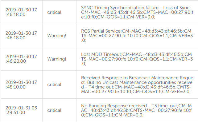

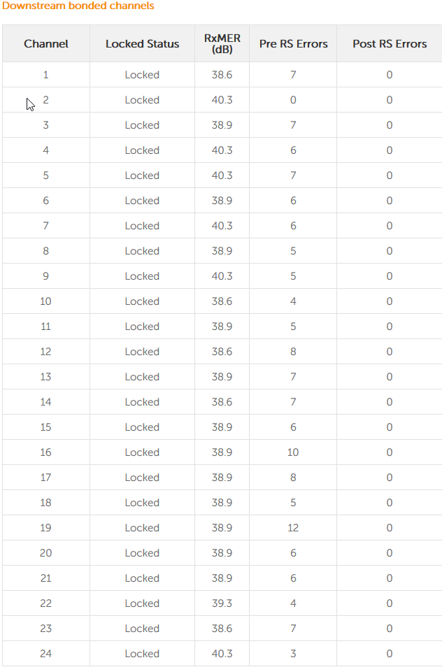

@Pomoku,
Je hebt heel veel errors op je verbinding. Vooral kanaal 2. Kun je eens wat foto's plaatsen van je aansluiting (AOP)? en van je kabel(s)

king006 schreef op dinsdag 29 januari 2019 @ 09:47:
@Pomoku,
De AOP en de kabels zijn compleet vervangen toen de monteur laatst geweest was :( Ik zie nu geen errors staan in kanaal 2. Foto zal geen zin hebben want ze zijn nieuw.
Ik zal nu weer met ziggo bellen om het op te lossen. :|

Ik heb nu zo'n 2,5 maand lang een Connectbox - daarvoor een jaar of 10 een goedwerkende Ubee - en de afgelopen ~2 weken of zo gaat hij regelmatig spontaan resetten. Ongeveer 1 a 2 keer per dag, waarna hij na een paar minuten weer goed opgestart is.
Qua internet heb ik verder geen problemen - het werkt gewoon goed, stabiel, zonder problemen, maar zo'n spontane reboot is wel heel hinderlijk, zeker met een thuiswerksituatie. Op internet heb ik al wat rondgekeken en er wordt o.a. gezegd dat dit kan komen als de coax naar het modem toe slecht is.
Echter, kijk ik naar de statusschermen in de ConnectBox:
Ziggo status 31-1-2019 22:00
Ziggo downstream 31-1-2019 22:00
Ziggo downstream errors 31-1-2019 22:00
Ziggo upstream 31-1-2019 22:00
Ziggo network log 31-1-2019 22:00
...na zo'n 4 uur uptime, heb ik niet het idee dat ik nou zo'n dramatisch slechte verbinding heb - enkel de network log (laatste plaatje) laat wat serieus klinkende errors zien.
Nou ben ik geen expert op het gebied van signaalsterktes en acceptabele foutniveau's, maar: ziet dit er zorgwekkend uit? Zo niet, wat zou dan verder die reboot kunnen veroorzaken?

vanaalten schreef op donderdag 31 januari 2019 @ 22:16:
[Afbeelding: Ziggo status 31-1-2019 22:00]
[Afbeelding: Ziggo downstream 31-1-2019 22:00]
[Afbeelding: Ziggo downstream errors 31-1-2019 22:00]
[Afbeelding: Ziggo upstream 31-1-2019 22:00]
[Afbeelding: Ziggo network log 31-1-2019 22:00]
Ik had precies hetzelfde probleem. Ook meerdere malen per dag een herstart van het modem. Bij mij is twee keer een monteur langs geweest. De eerste had niet echt kennis van zaken en verving de wandcontact doos en dacht dat het wel opgelost zou zijn. Hij was nog geen half uur weg of het euvel deed zich weer voor. Toen kwam er een tweede monteur langs, een man met duidelijk kennis van zaken die zich echt de tijd nam zaken te onderzoeken. Is zelfs de kruipruimte in gekropen.
Uiteindelijk ging hij bij de wijkcentrale kijken, toen werd hij aangesproken door iemand die een paar straten verderop woont, die vertelde dat hij precies hetzelfde probleem had. De monteur heeft toen een incident aangemeld zodat er naar de wijk gekeken ging worden. Ik heb er toen nog 1-2 weken last van gehad en nu al ongeveer een maand niet meer, nog even afkloppen, maar denk dus dat er echt ergens iets gefixt is.
Ik hoop voor jou dat het ook niet zoiets is, want dan ga je een lang traject tegemoet :P
