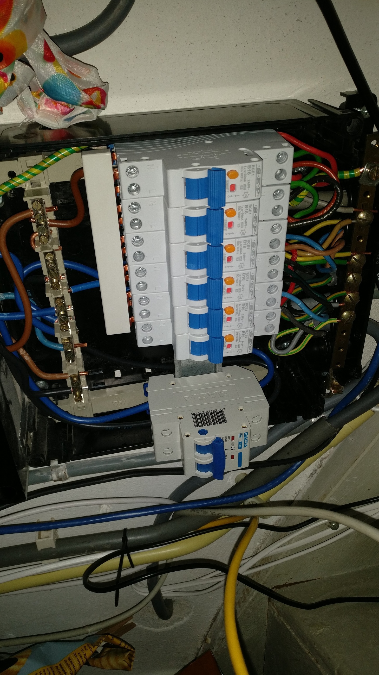

dus het valt nog mee .om dit naar 3 fase te krijgen. is het verstandig omdan ook een echte 3 fase kast te nemen?
dus andre hoofschaklaar wat extra groepen er in en dan is die 3 fase en zo als wij hem willen .
of zie ik wat over het hooft

Verwijderd schreef op maandag 18 maart 2019 @ 21:34:
- Andere hoofdschakelaar
- 3-fase alamat voor je keuken
- Bestaande 2 aardleks op een eigen fase zeten
- Eventueel een extra aardlek en daar de bestaande groepen over verdelen. (zodat je alle 3 de fases een beetje benut)

dus eigenlijk zo beetje alles aanpassen en verplaatsen

Je hebt dan dus nodig:
- Een 4-polige hoofdschakelaar SBN440
- Een 4-polige B16/0,03 aardlekautomaat voor het fornuis ADM416G
En je zou zoals @Jim423 zegt 2 groepen op de bestaande aardlekschakelaars kunnen bijplaatsen en voor de derde groep een aardlekautomaat kunnen nemen, dus:
- 2x MKS516
- 1x ADA916G
Echter heel netjes is het dan niet. Met 4 groepen op fase 1 en fase 2 en slechts 1 groep op fase 3 wordt het natuurlijk wel een uitdaging om de fasen netjes gelijkmatig te belasten. Beter zou je een derde aardlekschakelaar met 3 nieuwe groepen plaatsen, bijvoorbeeld te koop als set (VKS03combi). En dan natuurlijk kritisch kijken naar de faseverdeling en bestaande groepen anders aansluiten, niet blindelings al je keukenapparatuur op één fase erbij zetten. Dit krijg je echter niet meer in de bestaande kast, met de oplossing van @Jim423 zit die precies helemaal vol.
Misschien even bedenken of je in de toekomst nog uit wilt breiden. Als je die plannen hebt zou ik er direct eenzelfde kast naast hangen.

dus groepkast er bij zodat er ruimte is om het netjes te verdelen en de keuken aparaten netjes over de groepen verdelen.
als k de PV set op dak uitbreid kan dan ook gelijk een 3 fase omvormer nemen of moet ik dan de kabels naar de omvormer aanpassen aangezien deze nu 1 fase is

Verwijderd schreef op maandag 18 maart 2019 @ 21:50:
Het antwoord op deze vraag hangt nogal van je specifieke configuratie en je plannen af. En daarvoor is een speciaal topic.
Dat zou mijn oplossing zijn. Maar dat is dus niet de enige mogelijkheid. ;)
Als er nu maar 3 aders naar de omvormer liggen kun je niet zomaar een 3 fase omvormer plaatsen zonder die kabel/draad te vervangen nee.

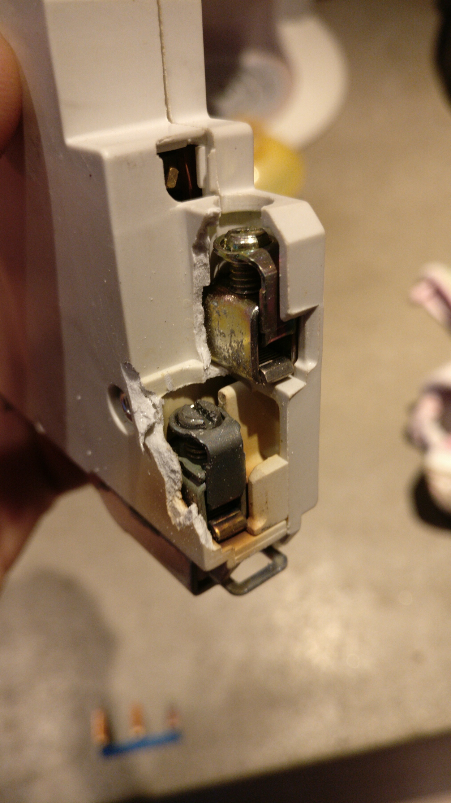

Verwijderd schreef op maandag 4 maart 2019 @ 20:53:
Dat kan, dat de draad van dat stopcontact in de meterruimte en de draad naar de groepenkast wel in de lasklem zitten in het doosje erachter en die verder het huis in niet.
En dat was precies het geval. Gisterenavond even het doosje open geschroefd:
Afbeeldingslocatie: http://i63.tinypic.com/4qiezo_th.jpg
Het lijkt erop dat de aardedraad niet goed in de lasklem klemt (hij schiet steeds los). Ik denk dat ik voorstel bij de bouwer dat ze een of meerdere (of een doosje) lasklemmen opsturen, dan hoeven zij er ook niet voor langs te komen en hoef ik geen dag vrij te nemen. :P

Zo, beetje opgeruimd.
Voor:
Afbeeldingslocatie: https://tweakers.net/ext/f/tselZKQfaQ6wIWaHhq3PluZu/medium.jpg
Na:
Afbeeldingslocatie: https://tweakers.net/ext/f/y7bSA2FhwHUivJ7bD1u9L5jm/medium.jpg
Tijdens het demonteren viel deze automaat ongeveer uit elkaar, beetje warm geweest ook

Ziet er weer mooi opgeruimd en strak uit zo :)
En dat is de reden dat ik sws nooit geen Gacia gebruik, ik vertrouw dat merk niet (genoeg), evenals S.E.P. daar heb ik persoonlijk zo nog nooit van gehoord of spul van gezien.
Heb dat merk net eerst eens even moeten googlen en schijnt een "eigen merk" van een soort van importeur te zijn https://schotmanpaneelbouw.eu/nieuws (net onder het de banner van elektro vakbeurs)
Niet om te ranten maar vind bovenstaande 2 merken ff bagitaliserend gezegd van die typsiche chinese meuk wat je van aliexpress en consorten haalt...
Persoonlijk gebruik ik vaak Eaton, is relatief goedkoop en iig wel een vrij bekend en gerenomeerd merk.
Verder ook wel ABB/Häger/Schneider Elec/ETI maar voornamelijk bovenstaande ;)
Wat is dat nu voor geknutsel onderin? Hoeveel fasen komen er binnen? Is dit alles of heb je meer kasten? Ik zie 8? draden op de blokjes onderin.
De verkoolde is een Hager :P
B-merk was waarschijnlijk afgefikt met de rest erbij ipv alleen verkoold

Je krijgt 3 fasen binnen maar gebruikt er maar één :?
Nee 1 fase, maar die zit vanaf de meter op de blokjes onderin, dan via de later toegevoegde HS weer naar de andere blokjes en vanaf daar naar de rest

Waarom niet direct van uitgang HS naar kamrail?

Er hangt nog een kastje naast met een losse alamat. Daarnaast is de HS later toegevoegd omdat ik spanningsvrij wil werken, alleen waren de kabels vanaf de meter te kort :/

Zie je ook wat er gebeurt is? De onderste schroef is onvoldoende aangedraaid, daardoor geen gasdichte verbinding, en dus oxidatie van de draad en een te hoge temperatuur. In grotere installaties (busbars) zie je vaak dat schroefverbindingen met een momentsleutel nagetrokken worden.
I don't like facts. They have a liberal bias.
Dat is alleen van toepassing na heel wat jaren. :) In dit geval heb je een overgangsweerstand gecreëerd en daardoor krijg je een hoop warmte, en kans op brand. Dit soort automaten hebben ook aandraaimomenten, in de industrie vaak verplicht. Bij deze kan het zijn dat het op het component staat en zouden ze met 2Nm aangedraaid moeten worden (dat is echt wat meer dan handvast, echt strakvast).

Op de nieuwe alamatjes staat inderdaad het aanhaalmoment vermeld. Die verkoolde Hager zat op een kamrail en de schroef zat dusdanig vast dat de behuizing afbrak toen ik 'm los wilde draaien dus heel los zat ie niet :-)
Maar goed, 't is lood om oud ijzer, 't ding gaat de kliko in :P

Waarschijnlijk zat hij niet los omdat ie zichzelf al vast geknetterd heeft met een hoop trillingen en warmte..
  • dreamscape
  • Laatst online: 09:30
Precies. Die automaten hebben een zelflassend vermogen voor te losse verbindingen. :)

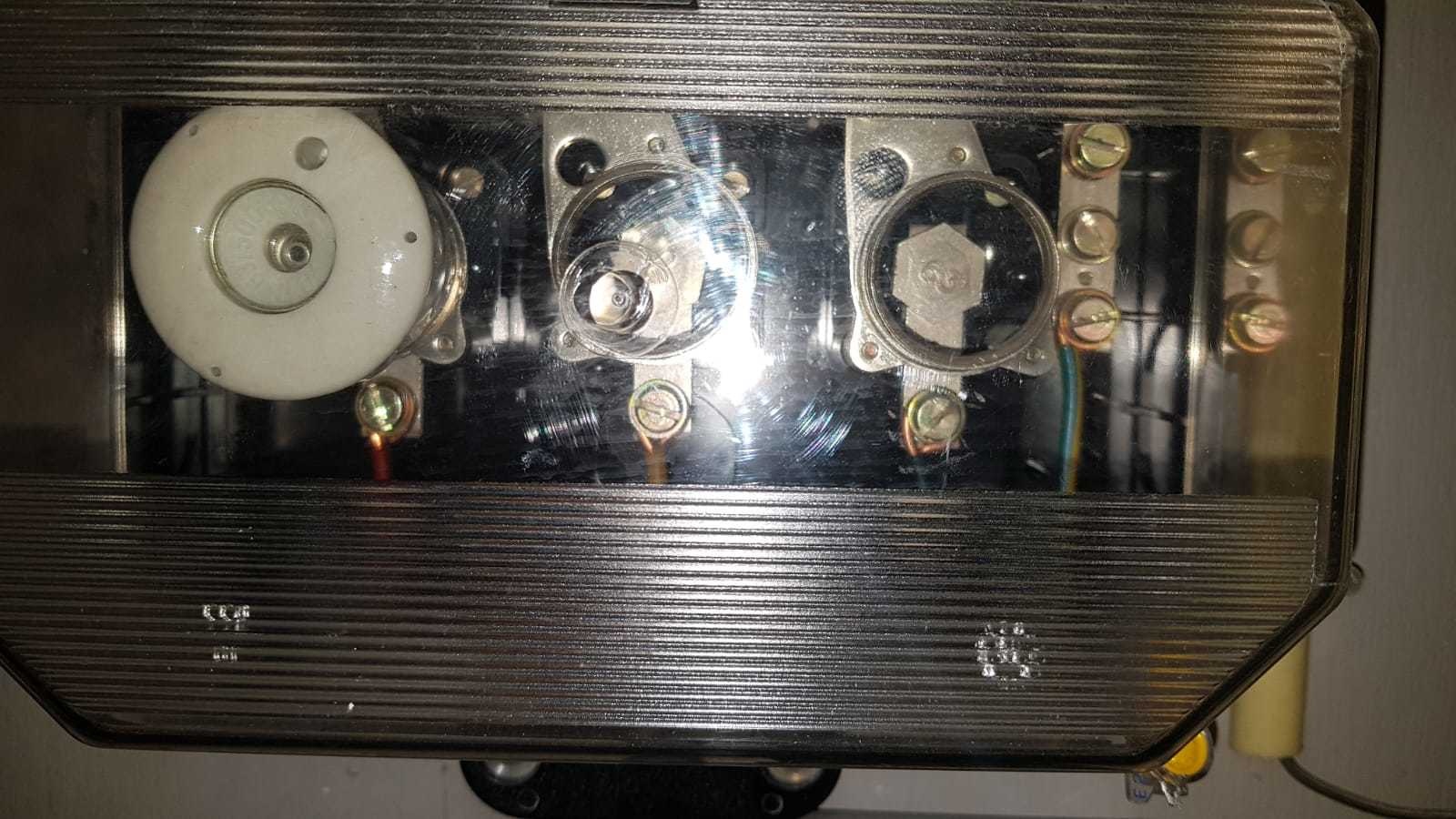

Met de verbouwing die straks gaat plaatsvinden had ik vorig jaar al een nieuwe groepenkast geplaatst.
Van oud naar nieuw:
Afbeeldingslocatie: https://myalbum.com/photo/3oc5FZV0Lrbk/360.jpg Afbeeldingslocatie: https://myalbum.com/photo/SbGfEdVQMJgk/360.jpg
Gisterenavond al beetje begonnen met wat zaken in huis los te halen (alle elektra wordt ook vernieuwd) en toen per ongeluk kortsluiting gemaakt.(tussen fase en aarde)
Natuurlijk de automaat en ALS eruit geklapt .. dat werkt dus goed ;)
De automaat was daarna lam .. hendel wil niet naar boven blijven staan - ook zonder spanning ... aardlek kon ik wel terugzetten. Automaatje dus kaput ... deze binnenkort vervangen.
Maar andere groepen achter ALS hadden toch nog geen spanning .... deze fase bleek er helemaal uit te liggen.
Gelukkig heb ik 3 fasen dus niet direct paniek.
Ik bel het landelijke storingsnummer om alvast een afspraak te kunnen maken voor vandaag.
Zegt de man dat de monteur wellicht dezelfde avond nog langs komt want die zijn toch aan het werk.
Ca. uurtje later ... ding-dong ... nieuwe zekering van 25A erin geschroefd en fase is weer aanwezig.
Toch een behoorlijke klap geweest als de automaat het niet overleefd heeft en ook de 25A hoofdzekering eruit geklap is.
Maar we kunnen weer verder ... volgende keer iets beter opletten 8)7

Dan waren het al oudere zekeringen als die er eerst uit gaan als je automaat. Iets met selectiviteit enzo...
  • Oystein
  • Laatst online: 17-10 18:12
En wellicht dat de B16 curve en die van de 25A zekering (traag ??) net niet selectief genoeg zijn in reactietijd bij volle sluiting ?
Of het was toch de leeftijd ... installatie is nog uit begin jaren 70 ....
De monteur was trouwens wel te spreken over de nieuwe groepenkast ;)
[ Voor 14% gewijzigd door Oystein op 21-03-2019 11:56 ]

Ik zou direct om drie nieuwe vragen. Kosten zitten in het voorrijden, niet de zekering.
Smeltzekeringen slijten idd.
Voor zover mij bekend komt de karakteristiek van B16 overeen met die van de normale smeltpatroon van 16A. Verder zijn hoofdzekeringen van 25A inderdaad altijd trage patronen. Die combinatie 16A snel - 25A traag zit nog steeds in talloze huisinstallaties en is zondermeer selectief. Die toevoeging "bij volle sluiting" is overbodig, met selectief wordt alle omstandigheden bedoeld. Met allebei snelle patronen zou die selectiviteit niet voldoende zijn, maar dat is dus niet aan de orde.
  • Steyn_E
  • Laatst online: 16-10 16:49
Voor zover ik weet hebben smeltpatronen 16A een karakteristiek die dichter bij een C16 dan een B16 ligt.
De 25A hoofdzekeringen zijn nog trager (D25 ongeveer)
Het is echter wel zo dat smeltzekeringen slijten, zeker van overbelasting (bijvoorbeeld 10min 3850W trekken, daar gaat zo'n zekering niet meteen van stuk. Maar hij wordt wel warmer dan waar ie voor ontworpen is en de smeltdraad wordt dus langzaam dunner. Op een bepaald moment springt ie dan). Voor de hoofdzekering geldt dat natuurlijk ook, en die zou best al eens heel oud kunnen zijn (bij ons heeft de vorige er bijna 40 jaar ingezeten, stond een week/jaartal op). Dan is een goeie sluiting gewoon het laatste duwtje geweest.

Bedenk ook dat een smeltdraad een weerstand wordt bij hoge kortsluitstromen. De automaat doet namelijk nagenoeg niets in het beperken van de kortsluitstroom dus tot de magnetische beveiliging het contact opent bij een volle sluiting (uitschakeltijd) krijgt die smeltdraad de kortsluitstroom/aardsluitstroom voor zijn kiezen. Dit beperken eist echter wel zijn tol van de smeltdraad in warmteontwikkeling. Stel je hebt een redelijk modern TN-C stelstel (voorbereid op WP/BEV laden) en zit je dicht op het trafohuisje heb je een vrij kleine net en circuitimpedantie en dus een grote kortsluit/aardsluitingstroom. Het zou dan zelfs kunnen dat de selectiviteit tussen een B16 en 25A Gg diazed traag (bijna) helemaal weg is. Ze springen dan tegelijk, zeker als de smeltzekering wat ouder is. In dat geval moet er gebruik worden gemaakt van C25A hoofdautomaten.

Afbeeldingslocatie: https://tweakers.net/ext/f/69bbVu446yY6hhReOCg8BzM8/full.jpg
Iemand die antwoord kan geven op deze vraag?
Dat is volgens mij een enkelfase hoofdzekering. Maar ik weet niet hoe je kunt zien op welke stroom die afgezekerd is.
Zie ook:
Mystikal in "Oriënteren zonnepanelen voor op een platdak"
Basement Bios ---- Exo-S
Mystikal schreef op zondag 24 maart 2019 @ 12:08:
Zwarte verklikker = 35A.
Rare groepenkast trouwens... Het oogt allemaal vrij modern, maar er zit geen hoofdschakelaar? (Deze is verplicht sinds september 2005) Er zit links onderin echter wel een sticker "hoofdschakelaar"? 8)7
Daarnaast mogen er maar 4 groepen achter één 30mA aardlekschakelaar, bij jou zijn dat er 5 achter iedere schakelaar (kookgroep telt voor één).
Als je wilt gaan uitbreiden zou ik beide punten meteen wat aandacht geven, ook al hoeft de hoofdschakelaar gezien de leeftijd misschien niet, het is voor jezelf ook wel handig. ;)
