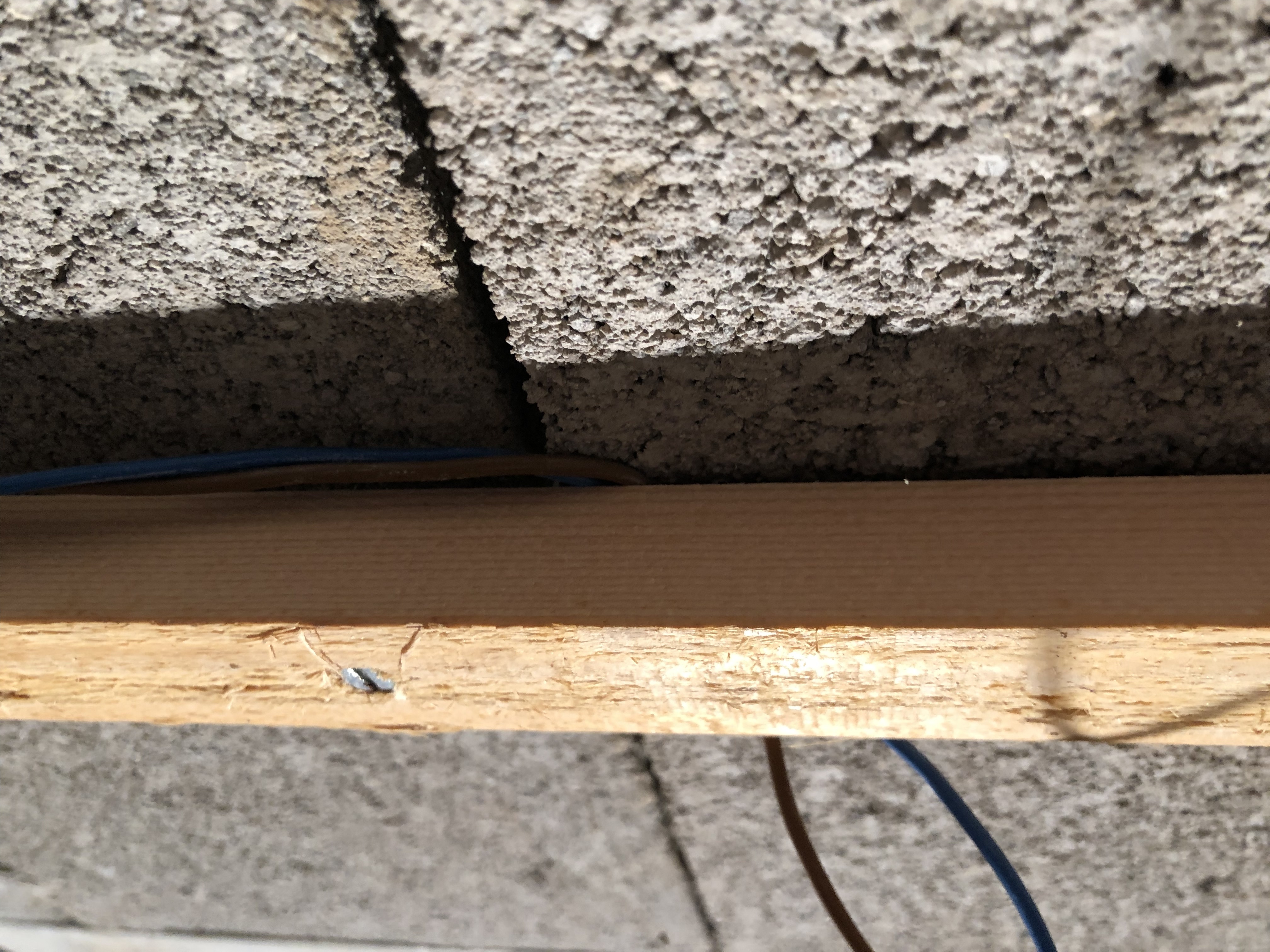

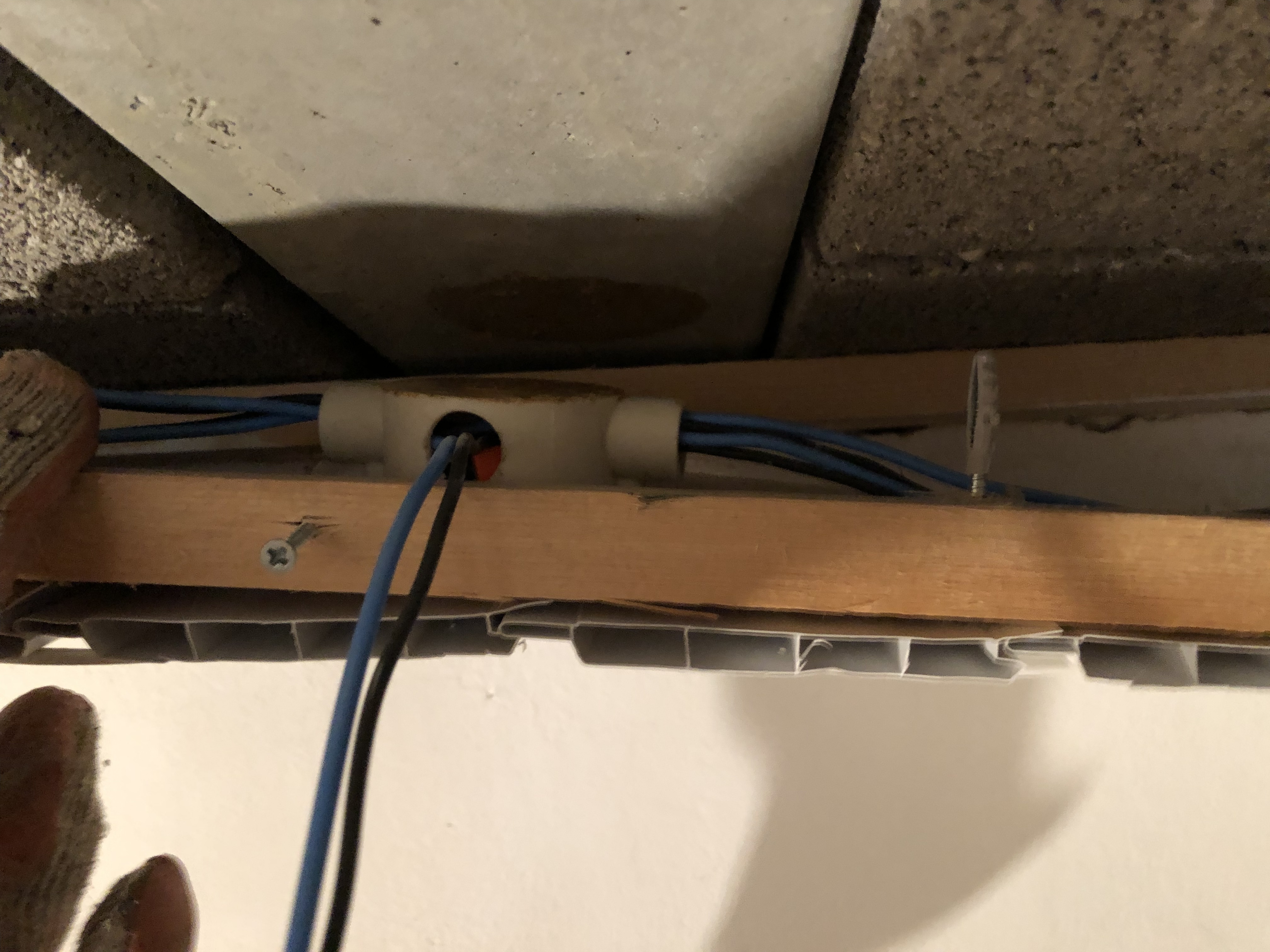

  • Skidmarks
  • Laatst online: 14-10 15:49
In mijn huis uit 1983 heeft de vorige bewoner zelf de kelder verbouwd. Hierbij nam hij het niet zo nauw met de regels. Vandaag de hele kelder gestript en kwam daar wat mooie elektra prutswerk tegen bij het verwijderen van een plafond.
Ik vermoed dat er destijds een tekort aan pvc buis was want hij vond het blijkbaar niet nodig die te gebruiken.
Afbeeldingslocatie: https://tweakers.net/ext/f/NfCZI6bbTGPYPomY9XzmLP1H/full.jpg
Afbeeldingslocatie: https://tweakers.net/ext/f/evX1KhI1Sa9EiSUqXaCNWCbV/full.jpg
En als je dan geen buizen gebruikt dan natuurlijk ook de draden klem onder een houtenlat vastschroeven tegen het ruwe beton plafond...

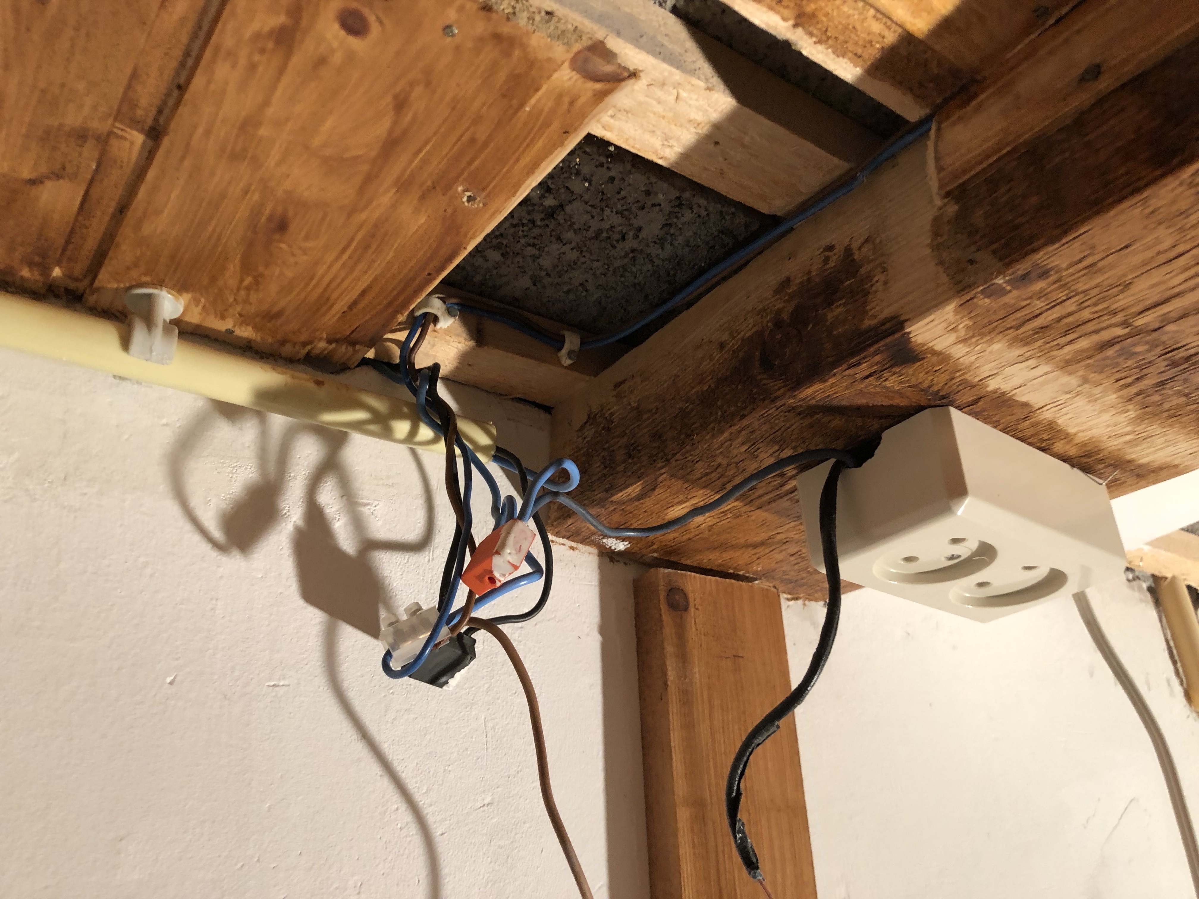

Afbeeldingslocatie: https://tweakers.net/ext/f/oGJKiJErE601xLpyv9lqXtWp/full.jpg
Ook kwam ik nog vd draad die zonder buis in de muur weggestuct was tegen en later overging in soepeldraad. Ben blij dat ik het nu zelf opnieuw en goed kan maken. Best wel beetje gevaarlijk zo.
Kun je meteen randaarde meenemen. Wat een geknoei inderdaad.
Huis uit 1983 en een kelder? Dat is wel zeldzaam.
  • Skidmarks
De kelder loopt ook onder het volledige huis 7 x 10 meter en is ca 215 cm hoog. Het is inderdaad zeldzaam zeker dat ik er met mijn 1,95 meter goed kan staan.
Randaarde ontbrak inderdaad ook, heb nu alles gestript tot het originele centraaldoos systeem en daar is gelukkig niet aan geknoeid.
Toen ik de b.g. aan het verbouwen was kwam ik ook al wat ellende tegen. De soepele aardedraad voor de elektra in de tuin was binnen om een c.v. buis losjes gewikkeld. Inbouw stopcontacten onder de keukenkastjes zaten rechtstreeks in de bodem van het kastje (spaanplaat) geschroefd zonder doos.
Alles wat de bewoner er later bij heeft gemaakt was dramatisch.
  • Sa.Tan
  • Laatst online: 07-07-2024
Tja, sommigen nemen het niet zo nauw met de voorschriften; ik ben in het verleden eens een waslijn van vd draad tegengekomen onder spanning voor een hokje in de tuin. Moeder vond het handig om daar de was op te hangen!
Elk geval geeft het wel voldoening om de kelder nu te verbeteren en volgens de norm op te waarderen.

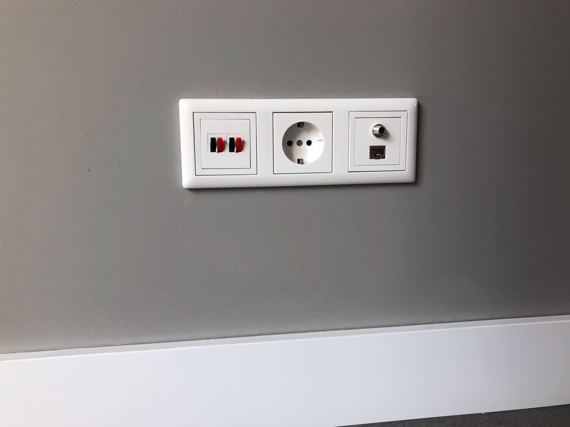

Het wordt een combinatie van domotica ( van elke 2 WCD's is eentje geschakeld ), dubbele LAN, CAI en dedicated audio groepen.
Ik heb bijvoorbeeld al een muziek streamer en mijn TV heeft ook een netwerk aansluiting ... WiFi is leuk maar bedraad is beter :)
Hier meer info over de domotica kast die in de garage komt (daar zit ook de meterkast) :
https://gathering.tweakers.net/forum/view_message/58277902
Aan de andere kan van de kamer heb ik zo ook 6 inbouwdozen om de flexibiliteit te houden de hele zithoek om te gooien en dan ook alles direct aan te kunnen sluiten zonder verlengkabels door de hele kamer heen.
Ik zal ze nu niet alle 12 meteen aansluiten dus een paar worden in eerste instantie blindplaten.
Zo komen meer loze leidingen zodat ik bijvoorbeeld ooit een koelkast met netwerk aansluiting ook een LAN poort kan geven. Wie weet komt het nooit maar wie weet wat je over 10-20 jaar nodig hebt ??
Ik probeer het zo future-proof mogelijk te maken.

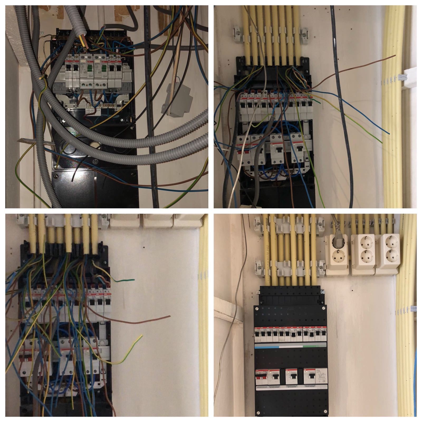

Deze heb ik vorig jaar vervangen thuis
Afbeeldingslocatie: https://tweakers.net/ext/f/MOvUZiVobanh3oIecbCfdx2g/full.jpg
Teteringen
Leuk, ziet er netjes uit. Dankbaar werk altijd.
Maar 0 uitbreidingsmogelijkheden?
  • Jim423
  • Laatst online: 11:17
Kan nog een alamat naast de aardlekschakelaars.
  • Arie26
  • Laatst online: 05:40
Verwijderd schreef op woensdag 17 april 2019 @ 15:53:
Kan altijd nog een kast naast >:)
Maar ik zou nog groepen kunnen combineren 12 groepen in een standaard tussenwoning is ruim voldoende.

Verwijderd schreef op woensdag 17 april 2019 @ 22:33:
Dat is gewoon voor later zorg.
Heb er nu ook lege buizen bij gezet, zodat alle klemmen zijn gevuld en de teksten naar achteren geplaatst.
Afbeeldingslocatie: https://tweakers.net/ext/f/oshk4jIJNJy5TXZFf2lpJmTc/full.jpg
En onder tussen zit er nog een plafonetje in.
De beltrafo is van ring, voor de netheid heb ik trafo in de kast geplaatst.
