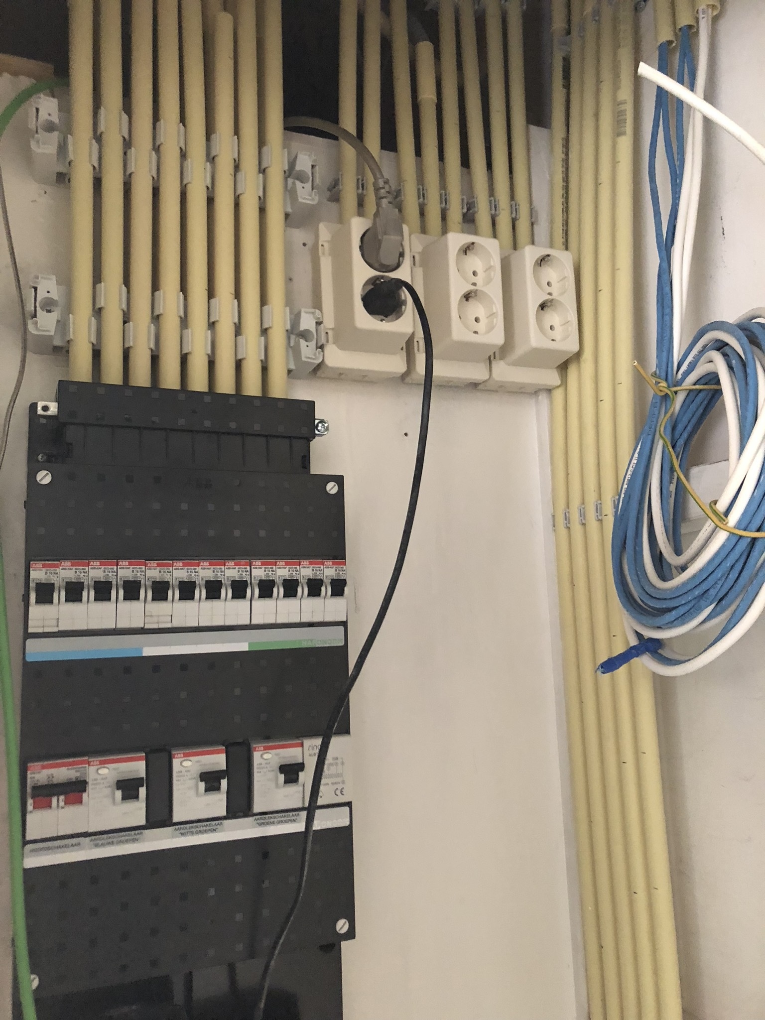

Arie26 schreef op zondag 21 april 2019 @ 21:11:
Heb er nu ook lege buizen bij gezet, zodat alle klemmen zijn gevuld en de teksten naar achteren geplaatst.
En onder tussen zit er nog een plafonetje in.
De beltrafo is van ring, voor de netheid heb ik trafo in de kast geplaatst.
Hoe heb je de aarding nu eigenlijk aangesloten? Op je eerste foto komt die links in de hoek van onder af (die witte buis) en zit hij links buiten de kast op de aardrail geschroefd. Maar nu? Hangt daar links naast de kast nou een losse blanke vertinde draad?

  • Arie26
  • Laatst online: 05:40
Xander schreef op maandag 22 april 2019 @ 12:09:
Deze komt vanaf ondere af vanaf een aardrail, zit nu aangesloten op de kast links.

Ik ben bezig de elektra in mijn badkamer af te ronden en stoei even met het centraal aardpunt.
Stopcontacten en schakelaars zijn direct naar een schakelkast aangesloten voor domotica, er is dus geen centraaldoos. Nu wil ik de inbouwkranen en aardmat aarden met 6mm2 blanke draad welke ik naar de meterkast trek om daar een centraal aardpunt te maken. Kan ik daar een aarde vanuit de meterkast op dit CAP aansluiten of moet dit vanuit een van de stopcontacten op de badkamer komen?
Thanks!
  • Jim423
  • Laatst online: 15:06
Beide zaken zijn niet de bedoeling. Wat er eigenlijk moet gebeuren is een CAP in de badkamer (een CAP in de meterkast voor de badkamer voldoet niet aan de overzichtelijkheideis) en je moet dan een tweede (extra) aardedraad hiernaartoe maken vanaf elk stopcontact. Je stopcontacten krijgen dus een aardedraad naar de domoticakast en nog een naar het CAP. (muv scheerstopcontacten). Het CAP in de badkamer aard je vervolgens door een aardedraad naar de meterkast te trekken gezien er geen centraaldoos is waar je dit op kan aansluiten. De aardmat/cv/waterleiding sluit je ook allemaal op dit CAP aan. De reden hiervoor is dat de voeding voor de stopcontacten uit een andere ruimte komt (namelijk de meterkast) dus moet je vereffenen.

@tomtommie let op dat het CAP in of in ieder geval "bij" de badkamer moet zitten. Als de meterkast er recht onder zit kun je dat met wat fantasie nog wel "erbij" noemen, al vind ik dat een beetje de grenzen opzoeken, aan de andere kant van de woning natuurlijk niet... Normaal plaats je het in een inbouwdoos in de wand van de badkamer.
Het gaat om "plaatselijke aanvullende vereffening" dus dit koppel je niet met de aardrail in de meterkast maar juist "plaatselijk". Bij gebrek aan een centraaldoos met de WCD dus. Als je meerdere groepen in de badkamer hebt, koppel je deze allemaal met het CAP. Ik zou zelfs zo ver willen gaan, dat als je 2 WCD's of een WCD en verlichting op dezelfde groep hebt, maar waarvan de aftakking buiten de badkamer zit (dus 2 aparte leidingen die de badkamer binnen komen), dat je deze allebei apart met het CAP dient te verbinden. Deze vereffening is namelijk juist voor het geval dat een beschermingsleiding onderbroken raakt om alles nog op hetzelfde potentiaal te houden.
TL;DR: Voorzie bij iedere elektraleiding vanaf de eerste doos na het punt waar deze leiding de badkamer binnen komt een leiding naar een aparte inbouwdoos onder de wastafel / achter de spiegel / waar je denkt dat het ding zo min mogelijk opvalt en koppel daar alles met het CAP.
Jim423 schreef op zaterdag 27 april 2019 @ 11:14:
Ik zie niet in waarom je dat nog zou moeten doen. Het is vereffening, geen aarding. De koppeling die je normaal met de centraaldoos maakt is enkel om metalen gestellen van apparatuur die je op de WCD's aansluit of metalen gestellen van vast aangesloten apparatuur (b.v. verlichting) te vereffenen. Als je dat deel maar voor elkaar hebt zit je m.i. goed.

Thanks! Toch nog maar even een doosje geboord en hier de blanke draad en aarde vanuit de wcd naartoe getrokken!

Hier nog iemand die elektrisch wil gaan koken ipv gas :)
Ik heb vorig jaar een jaren 80 woning gekocht en de elektrische installatie is op z'n zachts gezegd niet heel ruim bemeten: 1x 35A, 6 groepen met smeltzekeringen, geen hoofdschakelaar.
Het allerliefste zou ik gewoon 4 extra draden naar de keuken trekken om een kookgroep te maken, maar dat is niet heel simpel. De bestaande buizen ga ik het iig niet bij kunnen krijgen en loze leidingen lijken er niet te zijn. De kruipruimte staat vol water en de keuken zit ~9 meter van het luik, met meerdere obstakels er tussen waar je niet zomaar omheen kan. Ik ga er iig niet in en ik denk dat loodgieters er ook geen zin in hebben.
Een grondkabel buitenom leggen is geen optie, want dan zou ik door een stuk gemeente grond moeten.
Ik heb echter al wel 3 groepen in de keuken, al zijn dit gedeelde groepen. Zo staat de koelkast en oven (die ik niet gebruik) samen met de verlichting van de schuur, de vaatwasser is gekoppeld aan de groep voor boven (ik denk dat er een gat dwars door de verdiepingsbetonplaat is gemaakt waarmee die afgetakt is en daarna weggestucd want volgens mij zit er geen doos en ik zie een verkleuring). De laatste groep is van de keukenverlichting en die is gedeeld met de rest van de woonkamer, waar zo goed als niets op zit.
Welke risico's zie ik over het hoofd waardoor het een slecht idee zou zijn om een standaard 7kw plaat op de 2 minst belaste groepen er bij te zetten? Ik weet dat het niet zo hoort, maar totdat ik de woonkamer ga verbouwen (wat nog moet gebeuren, maar wel pas over minstens 6 maanden en het lot van de keuken ben ik nog niet over uit) en ik dus bv een sleuf in de gietvloer kan frezen of iets via het plafond kan doen zie ik niet heel veel andere mogelijkheden.
Eigenlijk het enige echte risico dat ik zie is dat ik per ongeluk een groep zou kunnen overbelasten. Nu ben ik alleen en bv tegelijk koken, laat staan staan op de hoogste stand, en vaatwassen of stofzuigen doe ik toch nooit. Zelfs al zou het gebeuren, dan gaat er een zekering uit, naja dan draaien we weer een nieuwe in en moet ik misschien eens gaan kijken of er iets naar een andere groep moet of dat ik toch echt werk moet gaan maken van het trekken van extra leidingen.
Een ander risico is, is dat een onwetend iemand denkt veilig er aan te kunnen werken wanneer 1 van de 2 groepen afgeschakeld is. Maar ik zou niet weten hoe dat zou kunnen gebeuren.
Sowieso wil ik over een tijdje de hele meterkast er uit trekken en opnieuw opbouwen, al zal er wel eerst een elektricien langs moeten komen om een hoofdschakelaar te plaatsen, want ik acht mezelf dan wel kundig genoeg om veilig aan een stroomloze kast te werken, maar aan een live kast kom ik absoluut niet.
Hoe denken jullie er over? En weten jullie misschien nog betere oplossingen? :)
  • Rol-Co
  • Laatst online: 03-09 23:40
Rol-Co

@StM
Van de zomer op een hele warme dag een klein persoon in wat oude kleding de kabel laten ophalen die je in de keuken al door de vloer hebt geduwd.
Heb ik ook zo gedaan, mijn zoon is een stuk kleiner dan ik. :) en hartje zomer ligt er minder vocht en is een beetje nat niet erg.

Er zit ook een rioolpijp dwars onder de vloer. Ik heb nog niet gekeken of je er langs de zijkant omheen kan, maar het riool komt midden in de zijgevel binnen en de WC zit tegen de binnenmuur met de buren aan... Er onder door gaat waarschijnlijk graven worden.
Hoe dan ook is het geen leuk klusje :) En ik weet niet of ik het aan iemand durf te vragen om te doen, met het risico dat er iets gebeurd...

Ik zou het water eens wegpompen en kijken hoe snel het terug komt. Daarna eens kijken hoe snel het terug komt. Zoals gezegd een klein persoon zoeken, zorg voor genoeg batterij lampen en blijf tijdens de werkzaamheden altijd bij het luik. Mooiste zou zijn als je kunt ventileren met een andere opening.
Neem een grondkabel en leg hem gewoon over de vloer van de kruipruimte en als het kan langs de muren.

In de zomer is het grondwater een stuk lager, en warm dus water is geen probleem. Wel 1 tip, zet de hoofdschakelaar van de elektra kast uit, mocht er al eens iemand iets gerommeld hebben.
Wat ook helpt is een lengte pvc pijp met een lasdraadje er aan geplakt met ducktape, buig er een haakje aan en als je de kabel in de keuken door voert eerst even aanstrippen en 2 aders aan elkaar knopen.
Dan heb je een buigbare reach van een meter of 6.

@StM. Ik heb vorige zomer een ETNA inductieplaat geïnstalleerd op 1 fase (deze kan op 3 verschillende manieren worden aangesloten). Ik moest daarvoor wel een draadbrug verplaatsen en het apparaat via de instellingen op 'low power' zetten. In deze configuratie kan ik niet alle 4 de kookzones tegelijk gebruiken op vol vermogen, maar ik werk meestal maar op 1 kookzone. Van dat 'low power' merk ik overigens niks, wat een verschil met op gas koken. M.a.w. als je kookt met 1 of 2 zones hoef je je waarschijnlijk geen zorgen te maken over je zekeringen als jouw inductieplaat ook geschikt is voor 1 fase.

Als ik op elektrisch apparaat geen kema-keur of dekra of tuv certificaat nummer zie ga ik redelijk vanuit dat niet onafhankelijk naar gekeken heeft.
  • CurlyMo
  • Laatst online: 07:58
leonbong schreef op dinsdag 30 april 2019 @ 20:31:
En het per definitie een slecht idee is er een te gebruiken?
  • Jim423
Ik weet niet hoeveel ruimte je hebt maar je zou er een stalen/alu gesloten bakje omheen kunnen doen met de kabels eruit. Dan zit je gewoon safe.
Bedenk wel dat een koelkast enorme stroompieken kent. Ik denk eigenlijk dat de Sonoff geen lang leven beschoren is. Mijn Omron 230V 10A was iig pikzwart vanbinnen (transparant relais) na een half jaar.
  • CurlyMo
Jim423 schreef op dinsdag 30 april 2019 @ 20:54:
Punt is dus dat zo'n WCD stekker (en dus niet inbouwdoosje) lastig in een ombouw te doen is.
