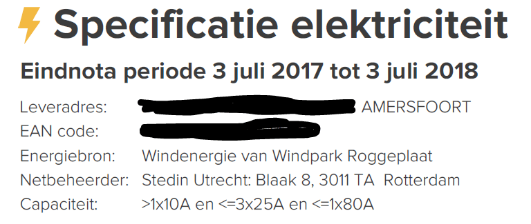

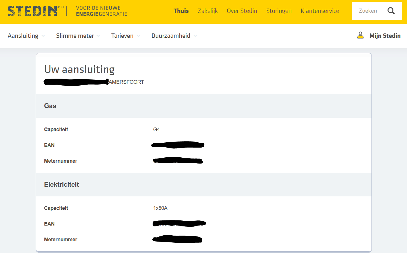

Ik ben aan het overwegen om van 1x 35a naar 3x 25a te gaan.
Lastig is dat het een appartement betreft en de 3x 25 vanaf de begane grond zal moeten komen door het trappenhuis naar enkele verdiepingen hoger waar mijn meterkast zit.
Mijn vraag is hoe dik is zo'n 3x 25 in zo'n geval en hoe ziet dat eruit en wordt dat bekabeld? Ik vraag het omdat er nog wel wat oude loze leidingen zitten die weggesloopt zouden kunnen worden waar dan misschien die nieuwe leiding in past. (het is oudbouw met houten vloeren)

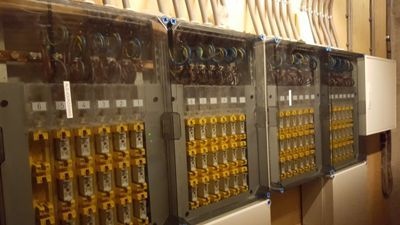

Weet je zeker dat je meterkast al niet van alle drie de fasen is voorzien, ook al wordt er op dit moment maar één gebruikt. Dat is gedurende heel veel jaren namelijk gebruikelijk. Opwaarderen naar driefasen is dan maar een fluitje van een cent. Verder wordt ongeacht nieuw of reeds bestaand de doorsnede van de kabel (inderdaad een kabel) bepaald door de netbeheerder passend bij die 25A of 35A, daar hoeft de gebruiker zich niet druk over te maken, (even een kleinigheid, want iedereen begrijpt het wel, gebruik hiervoor de volgende keer de hoofdletter A).
Dat weet ik vrij zeker ja, bij de begane grond komt 3 fasen aan en dan gaat er 1 fase naar elk van de drie bovenliggende appartementen. Punt is dat ik zelf zal moeten betalen voor het trekken van een 3x 25A kabel dus ik vraag me af hoe dik die is en of daar nog een mantelbuis oid omheen moet. Ik namelijk zou een en ander kunnen voorbereiden om de hopelijk de prijs te drukken die ze hiervoor in rekening gaan brengen, ik neem aan dat zoiets op offertebasis gebeurt? Wanneer ze bestaande gaten kunnen gebruiken en niet nieuw door de vloeren hoeven boren zal dat hun werk makkelijker maken lijkt me.Techneut schreef op zondag 10 maart 2019 @ 22:50:
Waar zit je meter en waar zitten je hoofdzekering(en)? Met wat mazzel is het deel van de netbeheerder gewoon al volledig 3-fase en moet je alleen zelf in overleg met buren // VVE het stukje naar je eigen toko trekken.ASW1 schreef op zondag 10 maart 2019 @ 23:07:
3x25A zou prima moeten kunnen door 5x4mm^2, even er vanuit gaande dat je aarde ook erbij krijgt door dezelfde kabel. Dat is 14mm externe diameter.
Of er 3-fase is doorgelegd tot aan elk appartement hangt een beetje van bouwtype en bouwjaar af. Sommige panden met studentenstudio's is er zelfs 3-fase tot in de groepenkast gelegd, andere soortgelijke panden van hetzelfde bouwjaar hebben ze 'haasje over' gedaan en de drie fasen verdeeld over drie woonlagen. Scheelt geen kloot in kabeldoorsnede trouwens, want dan pakken ze 3x6 of 3x10. Lokatie van meters, schakelaars en zekeringen verschilt ook enorm, zeker bij appartementen.

Momenteel een meterkast met een 3x25A aansluiting aan de buitenkant. Momenteel is er aan de binnenkant 1 krachtstroomaansluiting voor de kookplaat. Stel dat ik een laadpaat wil plaatsen; komt deze op een eigen automaat achter de hoofdzekeringen of kan ik deze delen met de bestaande kookplaat?
The whole problem with the world is that fools and fanatics are always so certain of themselves, and wiser people so full of doubts. -- Bertrand Russell
Op een eigen zekering, anders heb je zeker load balancing nodig.Sosabowski schreef op maandag 11 maart 2019 @ 13:19:
Een laadplaat?Sosabowski schreef op maandag 11 maart 2019 @ 13:19:
Die komt dan ook gewoon op een eigen automaat. Niet delen; dat is totaal niet handig.

Ik dacht, kom, dat zoek ik even op, maar op de site van Stedin staat alleen ">1x10A" en geen maximum. Lekker handig, zo weet je dus nog niets...
Dank voor de reacties. Allereerst de hoofdzekering van 50A, ik lepel puur op wat ik via de Stedin Website te weten ben gekomen over mijn aansluiting. Alleen zelf controleren zie ik niet zo zitten, dus de printscreen achter de tumbnail is het beste wat ik heb.
Wat betreft vastrecht valt 1x10A t/m 1x80A in hetzelfde tarief bij Stedin als ik de eindafrekening van Vandebron mag geloven. Ik betaal ongeveer wat Stedin zelf aangeeft per jaar voor deze aansluiting, in 2017-2018 ongeveer €230,- per jaar. Op mijn eindafrekening staat ook de volgende tariefklasse:
@Andrehj : Op basis van bovenstaande informatie zou ik dus een 63A hoofdschakelaar moeten vragen. Aangezien hier de installateur ook niet standaard vanuit gaat, zal ik dit specifiek moeten meegeven.
[ Voor 6% gewijzigd door VERNederlander op 17-03-2019 19:25 ]
Oh dat is maf. Andere netbeheerders rekenen alles boven de 1*40 en 3*25 tot een hoger tarief.
Volgens mij moet je dan ook 63A aardlekschakelaars hebben. Is dan voordeliger alamats te doen.
[ Voor 34% gewijzigd door Verwijderd op 17-03-2019 19:45 ]
Ook Liander heeft geen hoger tarief t/m 1x80A. Of dit moet zeer onlangs gewijzigd zijn maar als ik hun site bekijk lijkt het er niet op.

In de kelder zit een laagspanningsrek met mespatronen, heb hier een foto van een pand met als eigenaar de drieletterige studentendienst, overigens kun je hier (als het goed is) onmogelijk bijkomen tenzij je een monteur bent of huismeester. Als dit hoger dan 35A patronen zijn moet er bij elk app. een hoofdzekering 40A zitten.
3x400A voeding:
Beetje buiten de scope van dit topic maar misschien toch even interessante achtergrond
3x400A voeding:

Is dit geen 3 fase dan ??
Weer een heerlijk 1-fase kastje op 3x25A. Nieuwbouw...
Foto van de meter? Zal wel 3-fase zijn gok ik.
Dat wel ja... Maar je hebt geen 4-polige hoofdschakelaar zitten.
Ze prutsen ook maar wat af tegenwoordig in de bouw.

Ok, de meter is iig wel driefase. Houdt dus wel in dat je sowieso een nieuwe hoofdschakelaar en installateur met zegelrecht nodig hebt om deze op de e-meter aan te sluiten. Hoeft niet persé door Stedin. Voor de 11kW kookplaat adviseer ik een 16A 4P 30mA alamat, groep F4 en F8 uitbreiden met een nieuwe automaat B16A, vaatwasser op een eigen 16A 30mA alamat. De 2 aardlekschakelaars + vaatwasser alamat kun je dan verdelen over de 3 fases.
Waarom zegelrecht? Zijn hoofdzekeringen zijn automaten, dus die kun je gewoon uitschakelen. En dan kun je daarna hartstikke safe de hoofdschakelaar vervangen.
Tenminste... Of zouden fase 2 en 3 ook gewoon op de meter al niet aangesloten zijn? Dat zou wel een heel sneue bezuiniging zijn...
Door een elektricien (met zegelrecht). Je kan in een 1fasenkast wel een kookgroep aansluiten (vrienden van mij hebben dat ook), maar ik heb zo m'n twijfels of dat wel verstandig is in een modern huis. Zou bij nieuwbouw al helemaal voor een 3fasenkast gaan.Verwijderd schreef op maandag 18 maart 2019 @ 20:45:
dus er is ook compleet andere kast nodig ?
heb dit ook nog invloed op mijn omvormer voor de PV set die er nu hangt ?
hoe komt ik daar achter ? zodat het gelijk goed kan gebeurendreamscape schreef op maandag 18 maart 2019 @ 20:50:
