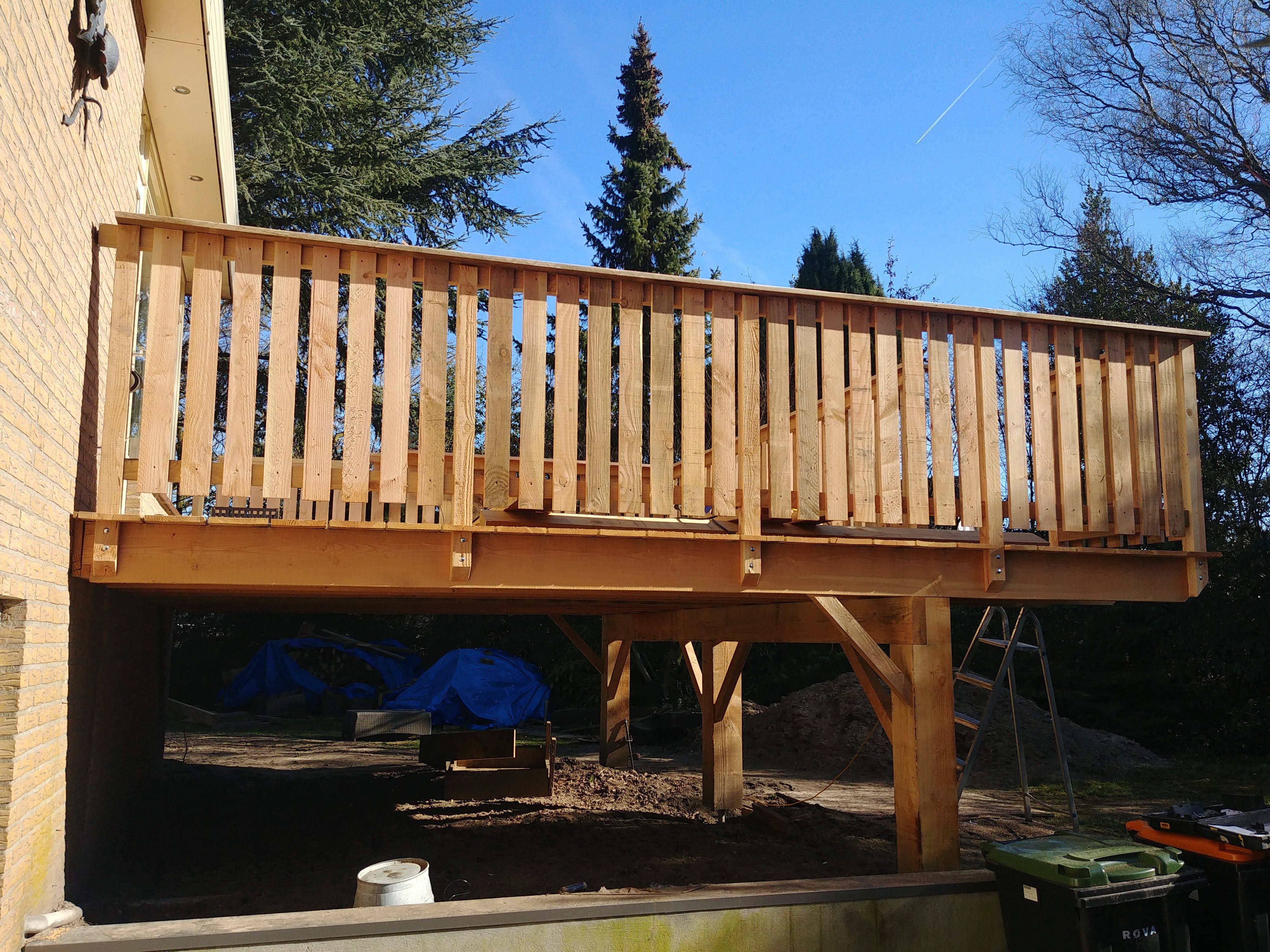

Voor ons huis ben ik op zoek naar een schemerschakelaar en 2 bewegingsmelders. De bewegingsmelders komen op ongeveer 3 meter hoogte te hangen en moeten een bereik hebben van een meter of 6.
Ik heb al een beetje lopen zoeken, maar er zijn zoveel soorten in te krijgen dat ik niet weet welke nu goed zijn.
Kan iemand mij vertellen wat een goed merk is wat ik zou kunnen aanschaffen?
dropkikker schreef op vrijdag 1 maart 2019 @ 14:16:
Misschien ook makkelijk om aan te geven waar je ze exact wilt plaatsen en wat je graag zou willen hebben?
B.v. wil je plafond en/of muur inbouw hebben, of mag/moet het allemaal opbouw zijn.
Is het voor binnen of voor buiten?
Wil je de bewegingsmelder kunnen "overbruggen" d.m.v. een schakelaar > verlichting aan op beweging voor even snel langs/door lopen of continue aan omdat je even in die ruimte bezig moet.
Hier heb je in ieder geval een aantal goede voorbeelden (van een naar mijn mening goed merk):
https://www.steinel.de/nl/sensoren/bewegingsmelders/
  • dropkikker
  • Laatst online: 16:10
Het is voor buiten en ze komen onder een kleine overkapping te hangen, ik heb een foto bijgevoegd. De bewegingsmelders komen aan beide kanten van het huis te hangen op de plek waar ook de spotjes hangen.
Ik heb binnenshuis 3 schakelaars zitten waarmee ik de spotjes kan bedienen, de bedoeling van de bewegingsmelders is dat ze alleen even aangaan bij detectie. Of het op of inbouw gaat worden, dat maakt mij niet uit, als het maar goed werkt :)
Afbeeldingslocatie: https://tweakers.net/ext/f/ceQoH1Ekbd6wu4pNxQPvAlSb/thumb.jpg
Annuk schreef op vrijdag 1 maart 2019 @ 14:44:
